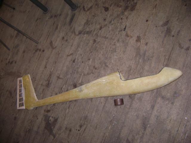

Witam
To będzie bardzo pooowolna relacja :)
Krótki opis :
SZD-51 JUNIOR to szybowiec szkolno-treningowy.
Rozpiętość: 3m
Długość: 1,3m
Profil skrzydła: E214
Model będzie miał laminatowy kadłub(odkupiłem od kolegi,co mnie dziwi to nie był on z zestawu,ponieważ nie mial osłony na koło tak jak w starych zestawach,jednak prawdziwy szybowiec nic takiego nie ma...),skrzydła jednak planuje styro+balsa z węglowymi dźwigarami,bagnet to rura węglowa 8mm.Planowane hamulce aerodynamiczne.Jak na razie mam ster kierunku i statecznik poziomy.
Dalsza relacja jak będą widoczne postępy!
DSC03219.JPG [ 35.81 KiB | Przeglądany 9529 razy ]
Pozdrawiam!

Wiele godzin w powietrzu w nim spędziłem....piękny szybowiec, zasiadam do oglądania relacji z budowy. Jaki profil płata przewidujesz?
Post: 25 kwie 2012, o 22:07
Profil płata który podałeś sugeruje, że forma była zdjęta z kadłuba zestawu made in DDR . Przemyśl zmianę profilu, sugerował bym coś z HQ - z praktyki proponował bym 2/12 sprawdza się w moim Pilatusie B4 a cięciwa końcówki to 90 mm.
Powodzenia w budowie.
