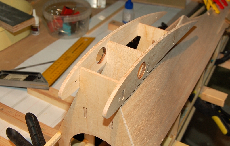

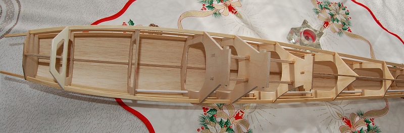

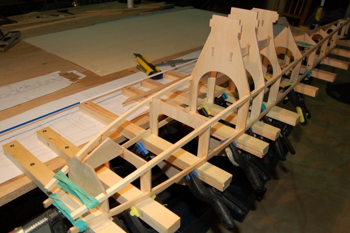

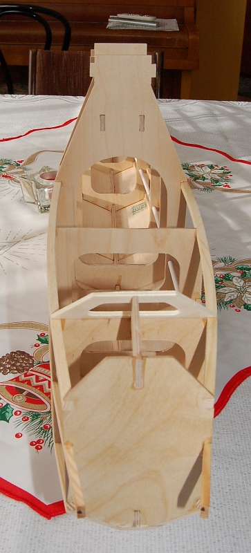

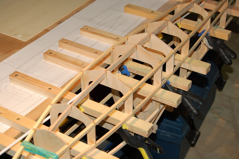

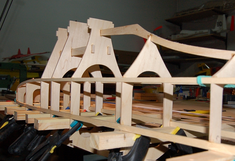

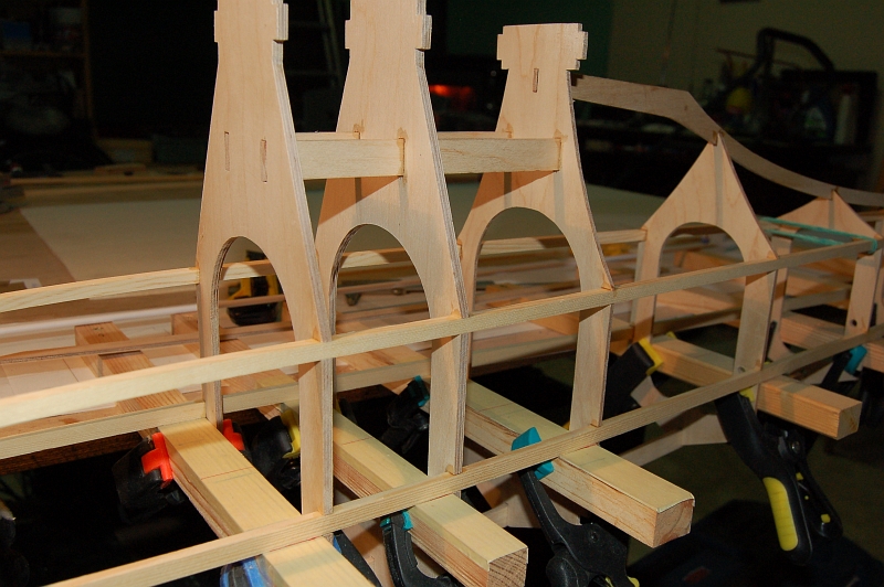

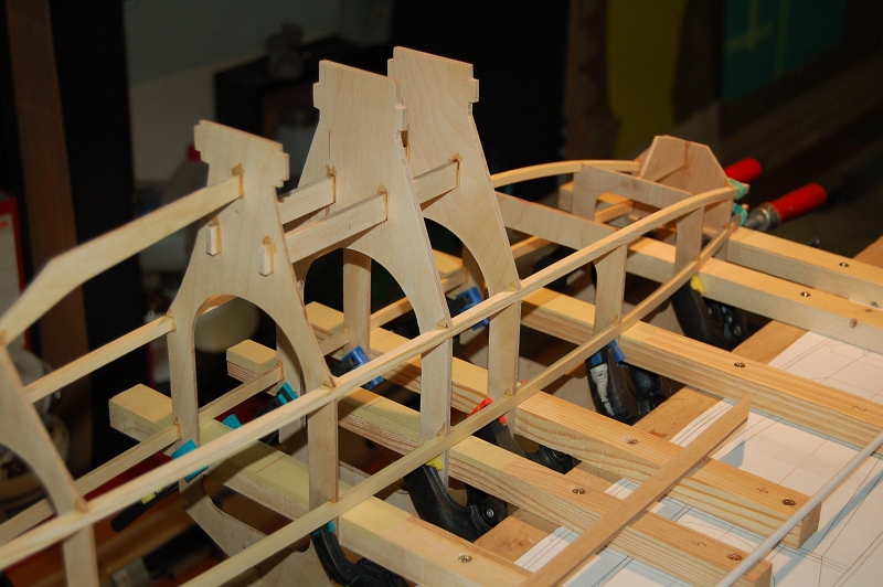

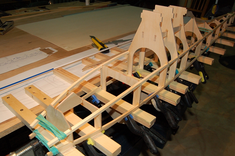

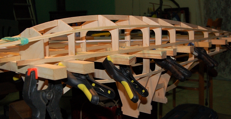

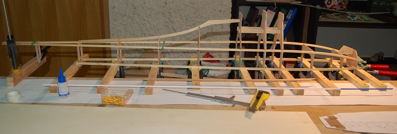

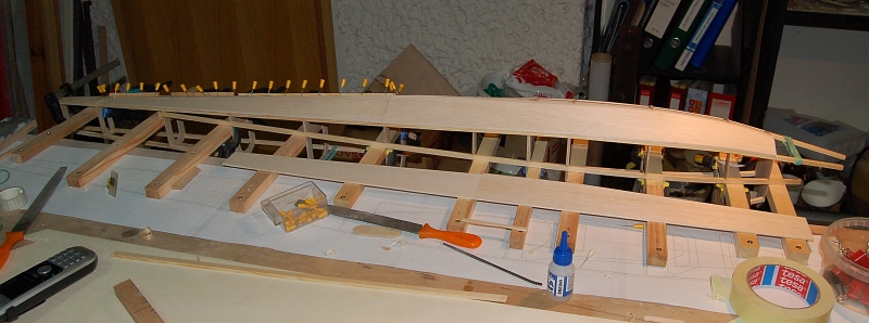

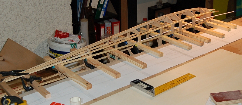

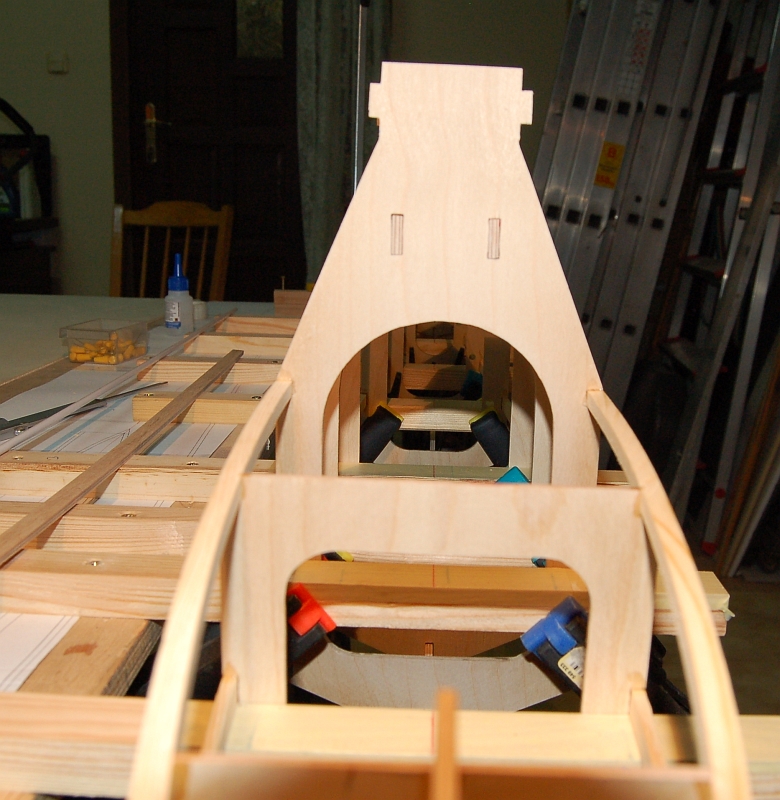

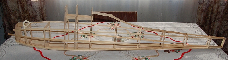

Szybowiec ten zawsze mi się podobał. Zainspirowany działaniami Piotra na stronie http://www.forum.aerodesignworks.eu/viewtopic.php?f=57&t=582 i korzystając z planu w formacie PDF, który zamieścił w opisie swojej budowy, postanowiłem rozpocząć pracę nad modelem. Od kilku lat interesują mnie w zasadzie wyłącznie duże modele, to też mój GB będzie miał 348 cm rozpiętości. Aby nie było tak prosto, postanowiłem w oparciu o plik PDF narysować dokumentacją wykonawczą w programie TC DeLuxe 15. W zasadzie ma to być szkic wykonawczy z rozrysowanymi wszystkimi istotnymi elementami, aby można je było wyciąć laserem. Dokumentacja tworzy się a ja równocześnie sprawdzam to co narysowałem, wycinając na razie ręcznie i składając powoli model. Prace zacząłem od kadłuba. Konstrukcja jest nieco inna niż we wspomnianym planie PDF. Dołożyłem podłużnice i zmieniłem wiele szczegółów. Jak postępowały prace można zobaczyć na poniższych zdjęciach.
gb002.jpg [ 234.75 KiB | Przeglądany 13156 razy ]
gb003.jpg [ 377.79 KiB | Przeglądany 13156 razy ]
gb005.jpg [ 411.57 KiB | Przeglądany 13156 razy ]
gb006.jpg [ 384.98 KiB | Przeglądany 13156 razy ]
gb007.jpg [ 480.95 KiB | Przeglądany 13156 razy ]
gb009.jpg [ 391.49 KiB | Przeglądany 13156 razy ]
Teraz odwracamy kadłub na stanowisku montażowym i montujemy elementy od spodu.
gb010.jpg [ 301.9 KiB | Przeglądany 13156 razy ]
gb011.jpg [ 403.86 KiB | Przeglądany 13156 razy ]
gb012.jpg [ 319.49 KiB | Przeglądany 13156 razy ]

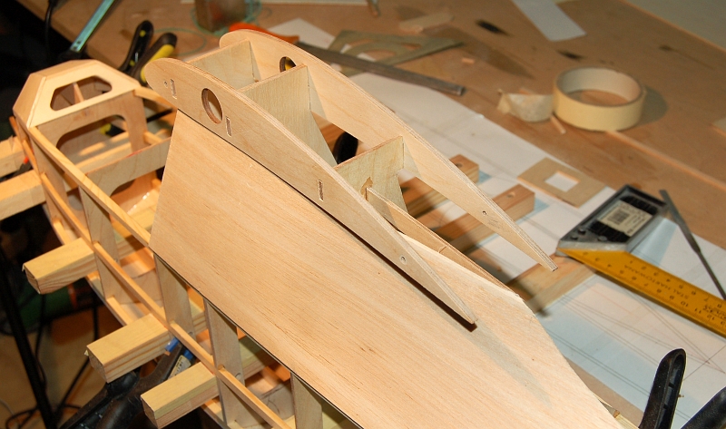

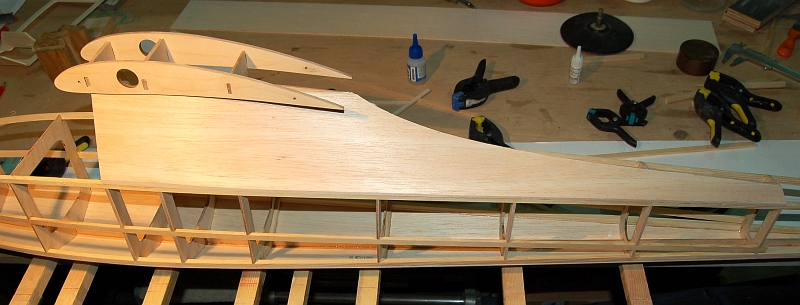

Przyszedł czas na montaż poszycia. Zaczynam od dołu bo w takiej pozycji mam aktualnie kadłub. Używam balsy 2,5 mm.
gb013.jpg [ 263.39 KiB | Przeglądany 13156 razy ]
gb014.jpg [ 387.87 KiB | Przeglądany 13156 razy ]
gb016.jpg [ 332.94 KiB | Przeglądany 13156 razy ]

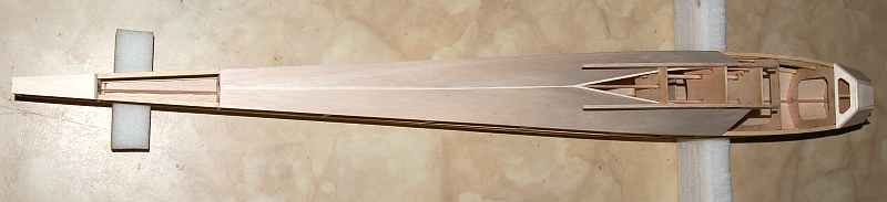

I oto efekt dotychczasowych prac:
gb018.jpg [ 212.59 KiB | Przeglądany 13156 razy ]
gb019.jpg [ 288.86 KiB | Przeglądany 13156 razy ]
gb020.jpg [ 253.4 KiB | Przeglądany 13156 razy ]

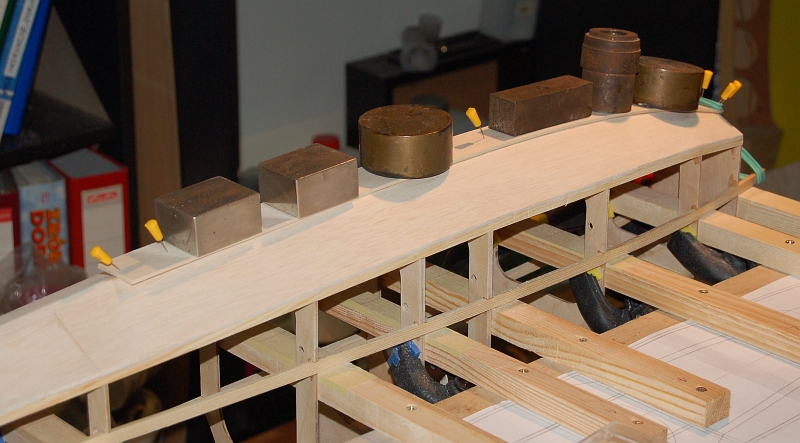

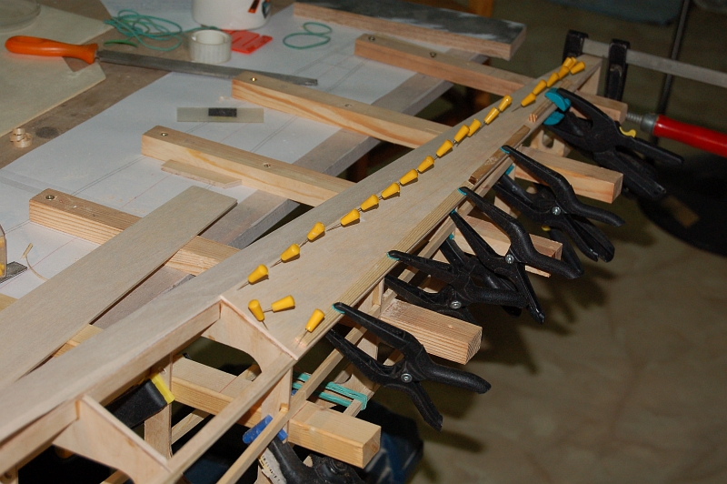

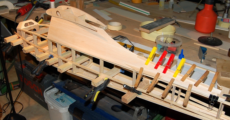

Teraz najgorszy etap prac przy poszyciu. Będę krył górę Na jedną stronę staram się położyć poszycie w jednym kawałku. Ze względu na krzywiznę występująca w tym miejscu będzie to trudne do wykonania w pojedynkę. Po prostu, niektóre fragmenty można docisnąć jedynie rękami, bo nie ma jak uchwycić ściskami, a szpilki tego nie utrzymają. Po wielokrotnych przymiarkach wyciętej formatki balsy, będę dociskał newralgiczne miejsca ręką i równocześnie kleił ca.
Uff, nawet nieźle to poszło ale zajęło sporo czasu. Poniżej efekty:

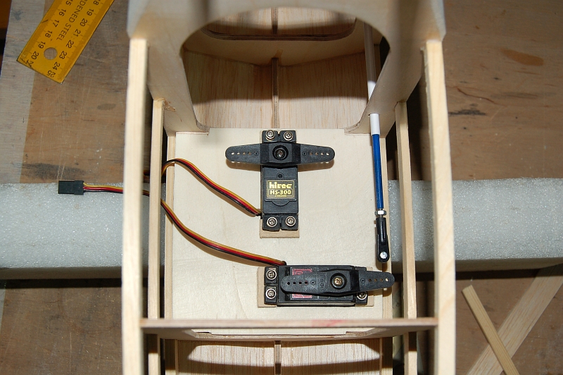

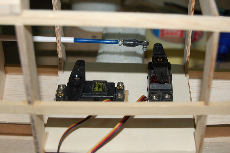

W wykonałem półkę pod serwa do usterzenia i oto przymiarka:
gb028.jpg [ 288.81 KiB | Przeglądany 13063 razy ]
gb029.jpg [ 339.75 KiB | Przeglądany 13063 razy ]
Półka nie jest przyklejona, bo być może coś jeszcze będę w niej wycinał.
Ster wysokości będzie napędzany poprzez gruby bowden umieszczony w otworach wręg, które zostały wytrasowane w dokumentacji. Bowden ładnie wszedł na swoje miejsce i wszystko pasuje. Do kierunku zastosuję napęd pul-pul linką o średnicy ok. 0,6 mm.
Planuję użyć serw wielkości standard. Ponieważ szybowiec, pomimo sporej wielkości, powinien latać wolno i majestatycznie na tym profilu, to też nie ma specjalnych wymagań co do siły serw i sądzę, że ok. 4 kg/cm wystarczy. A to zapewnia już dobre serwo standardowe przy zasilaniu 6V.
