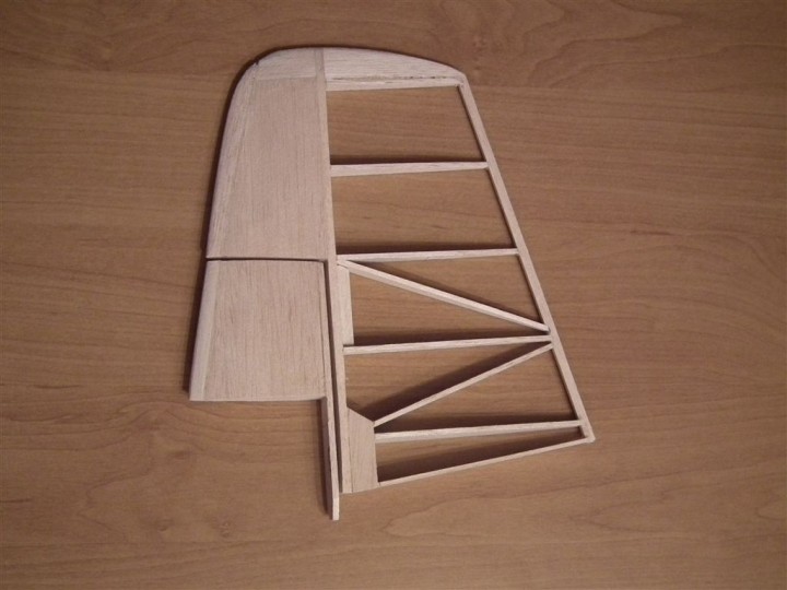

a tu początek moich prac , zacząłem od statecznika pionowego :D
DSCF3039_resized.JPG [ 78.3 KiB | Przeglądany 23745 razy ]

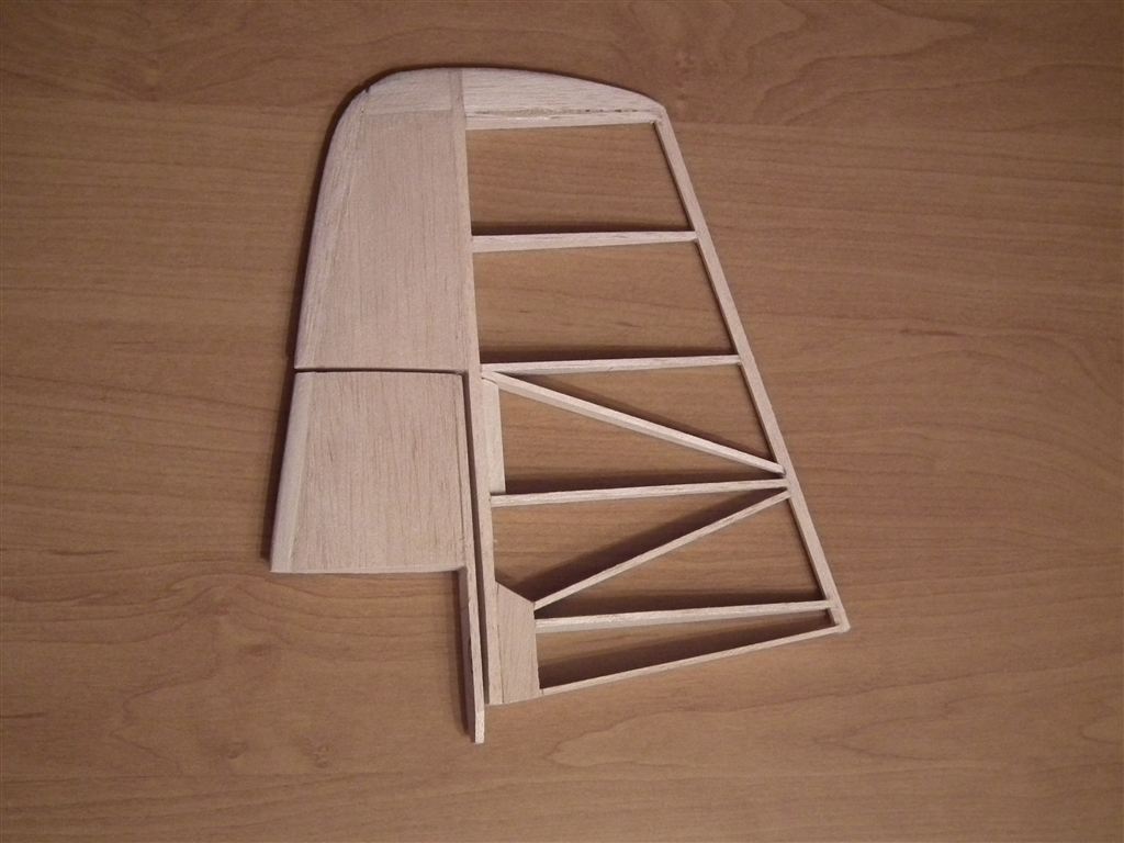

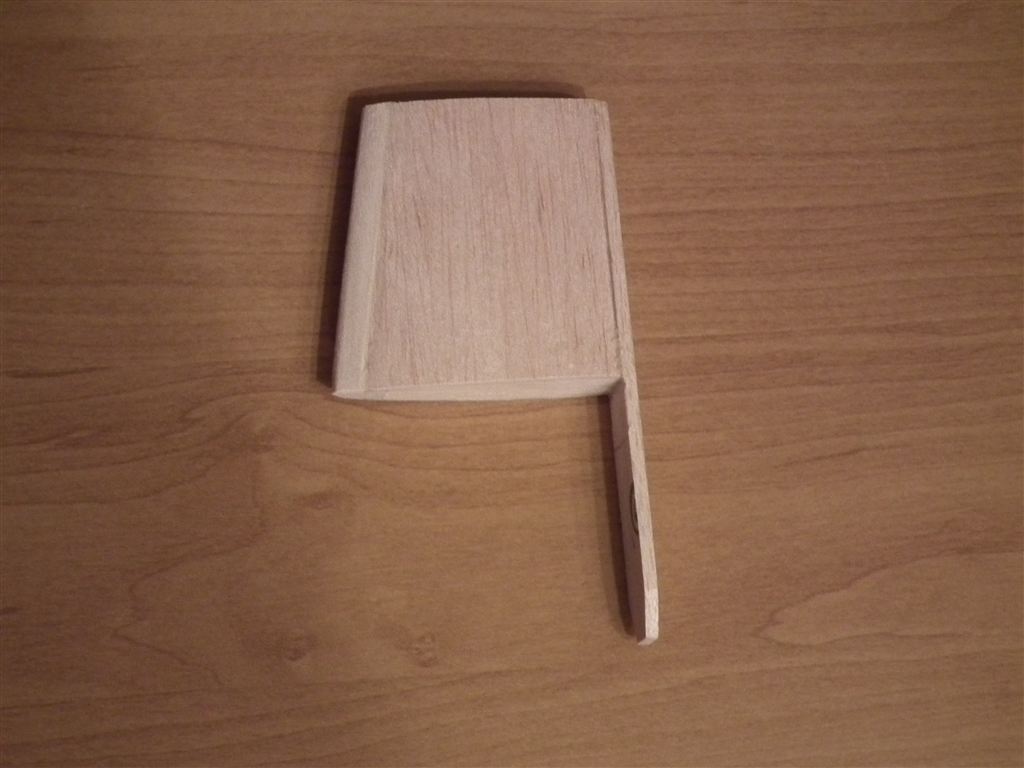

Trochę pionowy czół się samotny, dorobiłem mu koleżankę w postaci steru kierunku :lol:
DSCF3040_resized.JPG [ 89.44 KiB | Przeglądany 23672 razy ]

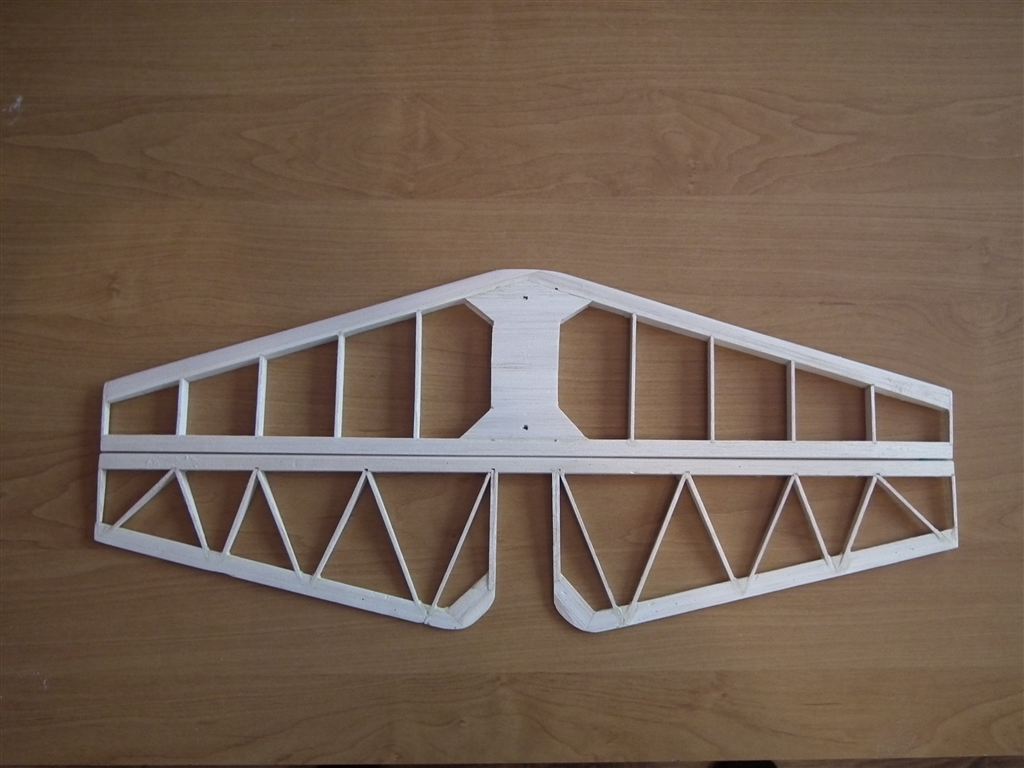

Prace posuwają się pomału do przodu , a oto efekt :)
DSCF3041_resized.JPG [ 86.56 KiB | Przeglądany 23580 razy ]

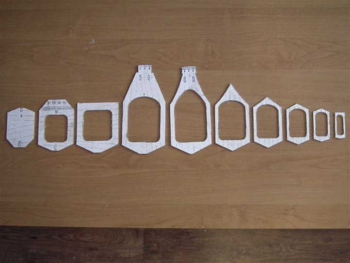

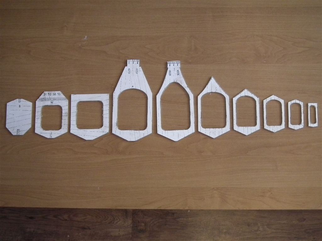

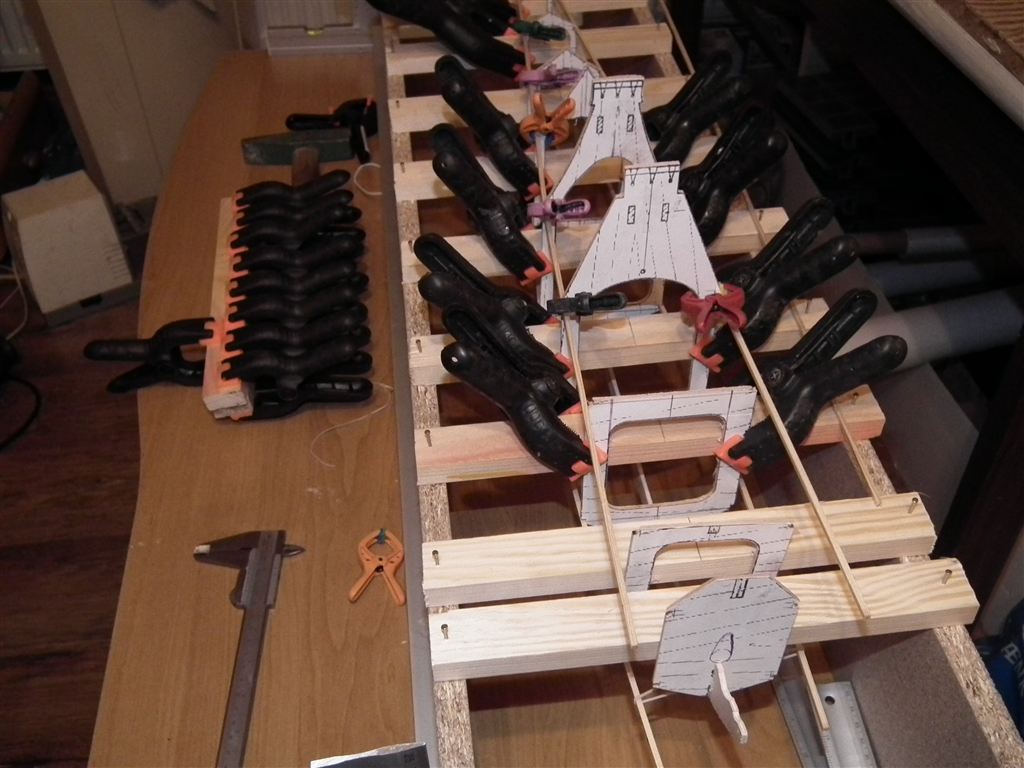

trochę moich wycinanek :) wręgi kadłuba
DSCF3043_resized.JPG [ 90.64 KiB | Przeglądany 23492 razy ]
oraz konstrukcja przy pomocy której mam zamiar prosto skleić kadłub ( na razie tylko przymiarki )
DSCF3050_resized.JPG [ 111.58 KiB | Przeglądany 23492 razy ]
