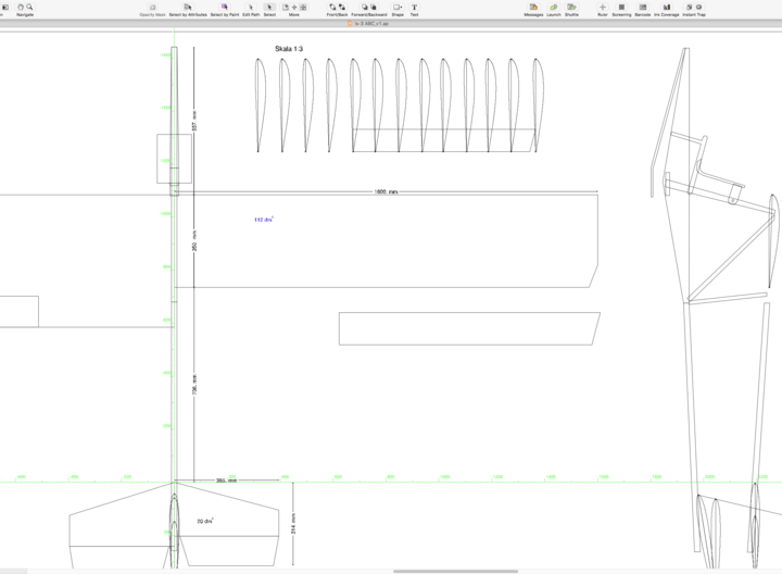

To mój pierwszy wpis na Waszym forum, więc witam wszystkich :)
Dopiero zaczynam rysowanie ABC-aka, na razie w 2D i w skali 1:1. Nie bardzo jeszcze wiem w jakiej skali chciałbym go z budować w przyszłości, na pewno rozpiętość miedzy 3 a 4m.
W 3D zamierzam rysować w Blenderze, którego dopiero się uczę.
Nigdy też nie budowałem makiety ani tak dużego modelu, dlatego mam nadzieję, że znajdę tu osoby chętne do pomocy, w zakresie rozwiązań konstrukcyjnych, doboru profili i może również blendera :)
Na razie jestem na takim etapie. Prosiłbym też o sugestie odnośnie profili (skrzydło oraz stateczniki).

Post: 29 lis 2016, o 20:52
Posty: 822
Witam na forum.
Bardzo się cieszę, że nasz kultowy "szkolniak" ma szansę doczekać się porządnego , makietowego opracowania. :) Ja, ze swej strony deklaruję wsparcie, bo trochę wiedzy o tym szybowcu już nabyłem. ;) Myślę, że pomoc w tym temacie popłynie także od innych forumowiczów ;)

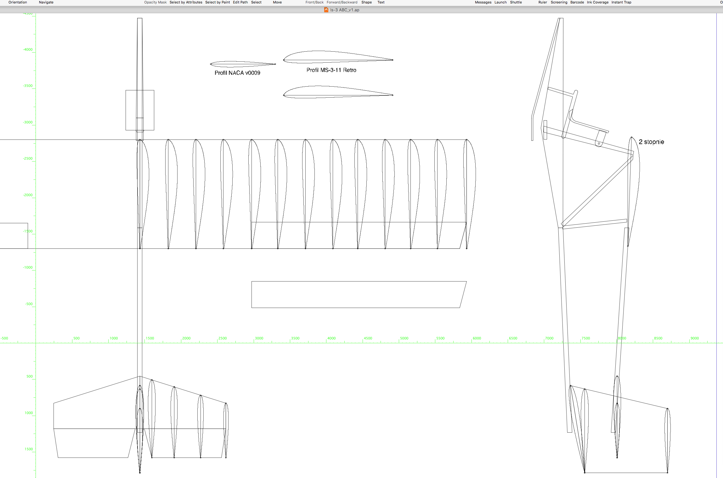

Post: 29 lis 2016, o 22:23
Witam. Miałem przyjemność oblatywać "ABC-aka" Mirka. Moje spostrzeżenia opisałem w odpowiednim wątku, ale.... ale jeżeli mogę cokolwiek doradzić, to zbuduj model po "modelarsku". Co mam na myśli? Modelarski profil i zmiana kątów zaklinowania płata. Mam sprawdzony MS 3-11 retro /w CW-1/, moim zdaniem idealnie nadaje się do tego typu szybowca. Profil jest "wolny" bardzo nośny, a jego grubość /11 %/ umożliwia wykonanie mocnego płata. Kąt zaklinowania w granicach 2 st. Przy większym modelu profil poziomego symetryczny , powiedzmy naca 0009.

Dodałem właśnie do rysunku profile te które zaproponował Milo. (profile zaciągnąłem z forum :) )
Czytałem w rożnych wątkach, że duże lata lepiej (tylko wiadomo, duży to problem z transportem).
A jakie są wasze doświadczenia, z dużymi modelami? Brak skali trochę ogranicza mnie przed dalszym rysowaniem.

Post: 30 lis 2016, o 15:48
Posty: 822
Proponowałbym zbudować wersję IS-3 ABC-a. ;) Ta wersja miała zmniejszony wznios. Czy będzie miała kabinkę czy nie, to zależy od Ciebie. Przy większych wymiarach idzie ukryć elektronikę w belce bez kabinki. Do transportu, jak poszczególny element nie przekracza 1500 mm to zmieści się do każdego samochodu. ;) Skrzydło mojego MS-13 „Bocian” nie jest dzielone i ma 2000 mm. Kładę siedzenie i wchodzi bez problemu. :) Tak czy siak, trzeba się liczyć z tym, że listwy na skrzydła będą musiały być łączone (klejone) na długości. ;) Do takiego modelu potrzebny będzie holownik to i wyczep musi być odpowiednio wkomponowany. Powierzchnię stateczników chyba można lekko powiększyć. Ale to należałoby przeliczyć. Może coś milo na ten temat podpowie. ;)

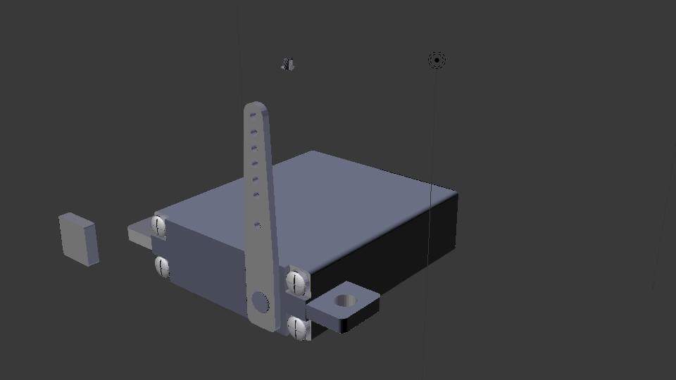

Serwo od wysokości i kierunku myślałem żeby umieścić w statecznikach. KST DS125MG ma tylko 10 mm i ponad 6kg - to chyba powinno wystarczyć. Akumulator, odbiornik, wario itp. ukryłbym w lalce pilota.
W ramach treningu blenderowego narysowałem serwo :)

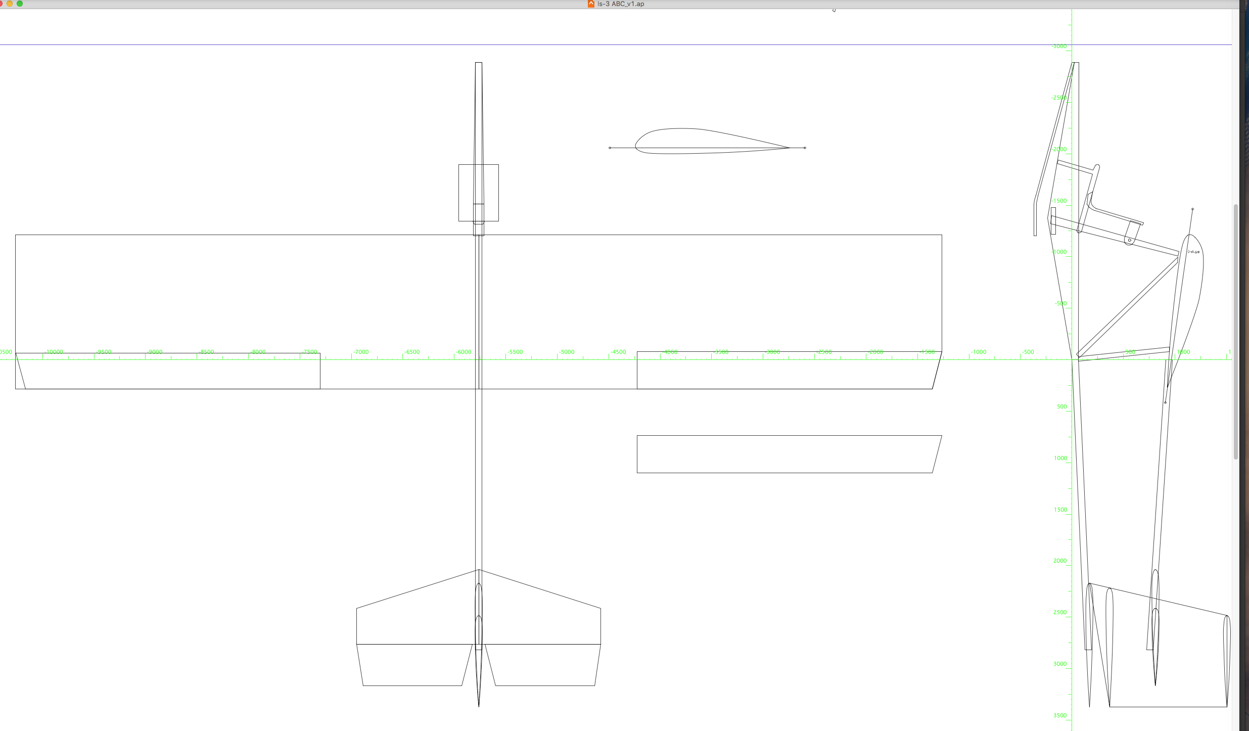

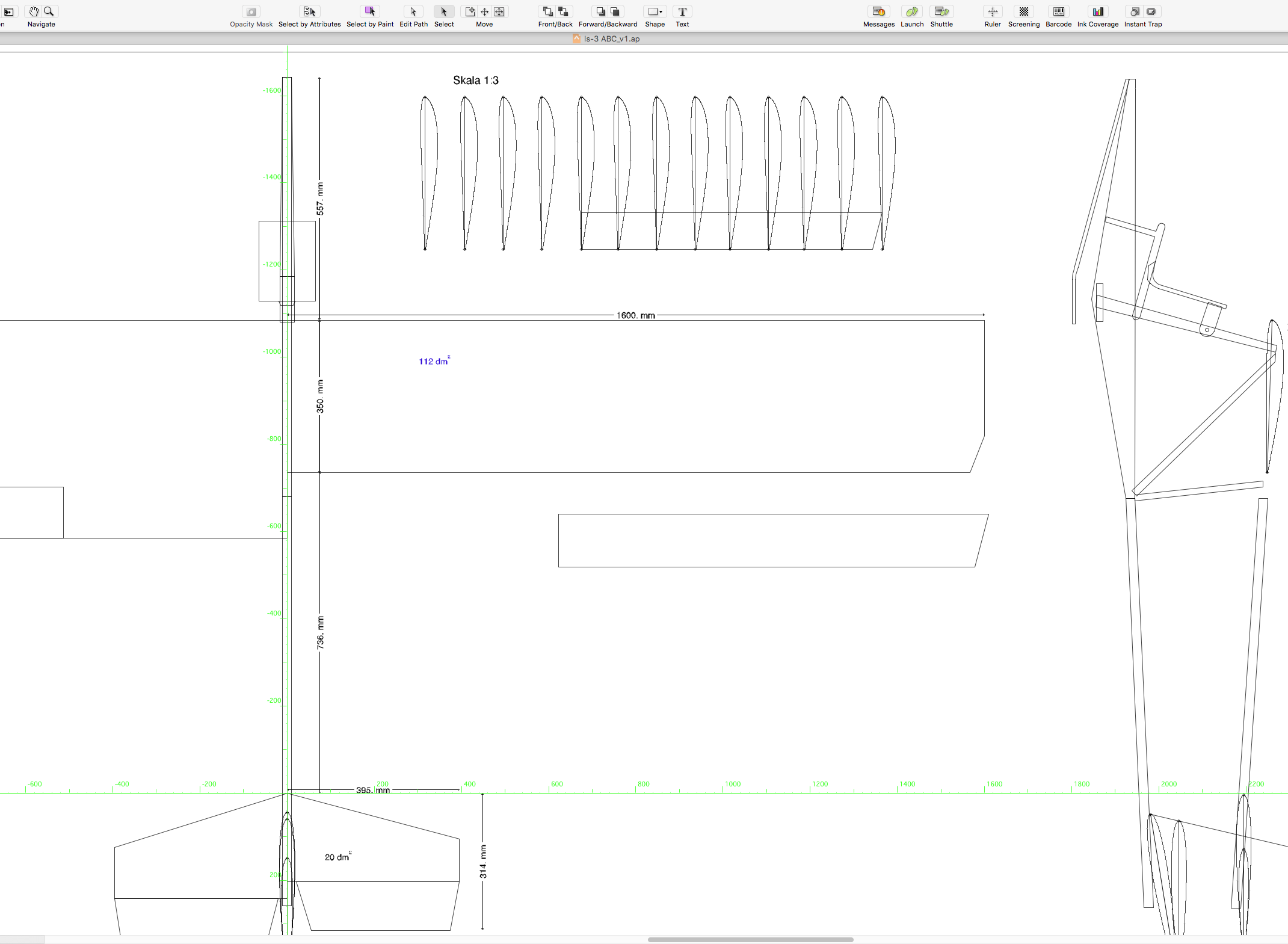

Już chyba postanowiłem co do skali modelu. Powiedzmy że jest 1:3.
W stosunku do oryginału zmieniłem cięciwe, i wydłużyłem skrzydła. Nie wiem czy dobrze to zrobiłem?
Nie bardzo też wiem jak powinien wygladać statecznik poziomy?
Po lewej oryginał, po prawej naniesione zwymiarowane poprawki.

Post: 1 gru 2016, o 17:45
KRUUP pisze:
Moim zdaniem to niewłaściwy kierunek. Tracisz specyficzny wygląd/sylwetkę modelu. Płaty zostawiłbym jak w oryginale, a zmieniałbym długość ogona /Lh/ no i oczywiście na nowo zwymiarować poziomy.
KRUUP pisze:
Nie wiem czy dobrze zrozumiałem.....pomniejszyłeś poziomy? Czy tak Ci wyszło po przeliczeniu do nowego skrzydła.
Post: 1 gru 2016, o 18:51
Rejestracja: 13 lis 2016, o 11:23
Posty: 11
Lokalizacja: Żyrardów
No właśnie na to wychodzi, że nie bardzo ogarniam jakie powinny być proporcje szybowca :( i jakie zmiany powinienem nanieść, żeby model latał akceptowalnie. Żeby było jak w oryginale przy skali 1:3 rozpiętość to 3m a cięciwa 50 cm. Czyli nie powinienem ruszać tych wymiarów tylko oddalić poziomy od skrzydła?
Za skomplikowane to chyba dla mnie...
