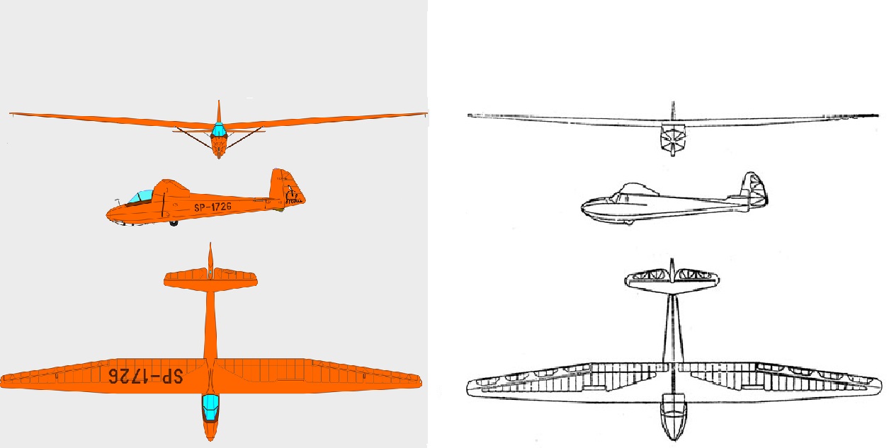

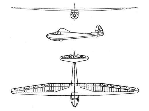

Szukając natchnienia w plikach mojego komputera na nowy model, znalazłem pliki w/w szybowca opracowane przez Pawła w wielkości "easy" które kiedyś mi udostępnił. Rysunki są bardzo staranne i precyzyjne - wszystko wg Pana Gibasa. Właściwie gotowe :D . Po "wyczyszczeniu" pliku tc - Pawle rysowałeś w 3D ;) - przeskalowałem wszystko do skali 1:5 Skrzydła narysowałem od nowa. Pozytywne doświadczenia z profilami serii AG /resy/ skłoniły mnie do zastosowanie tychże profili w płacie Sroki.
Główne założenia modelu. Skala 1:5, czyli 290 cm rozpiętości. Profile część prostokątna AG34, trapezowa AG 34 z przejściem na końcówce w AG36. Maksymalna redukcja masy, kadłub kryty balsą i laminowany cienką tkaniną. Reszta std.
Zmiany. Zwiększenie cięciwy końcówki do 120 mm / org byłoby ok 90 mm/, inne obsadzenie skrzydeł na kadłubie, z małym centro na łączniku plus zastrzały. Reszta bez zmian. Szybowiec-model przeliczony i nic nie należy zmieniać. Może wyjdzie z tego taki res-makieta /pół/ ;)
Od kilku tygodni siedzę w TC, rysuję, planuję model i pomimo, że jest dobrze opisany, jest mnóstwo zdjęć, planów itd to co chwilę jakaś zagadka, problem, ale zmierzam do końca i myślę że jesienią zacznę budowę.

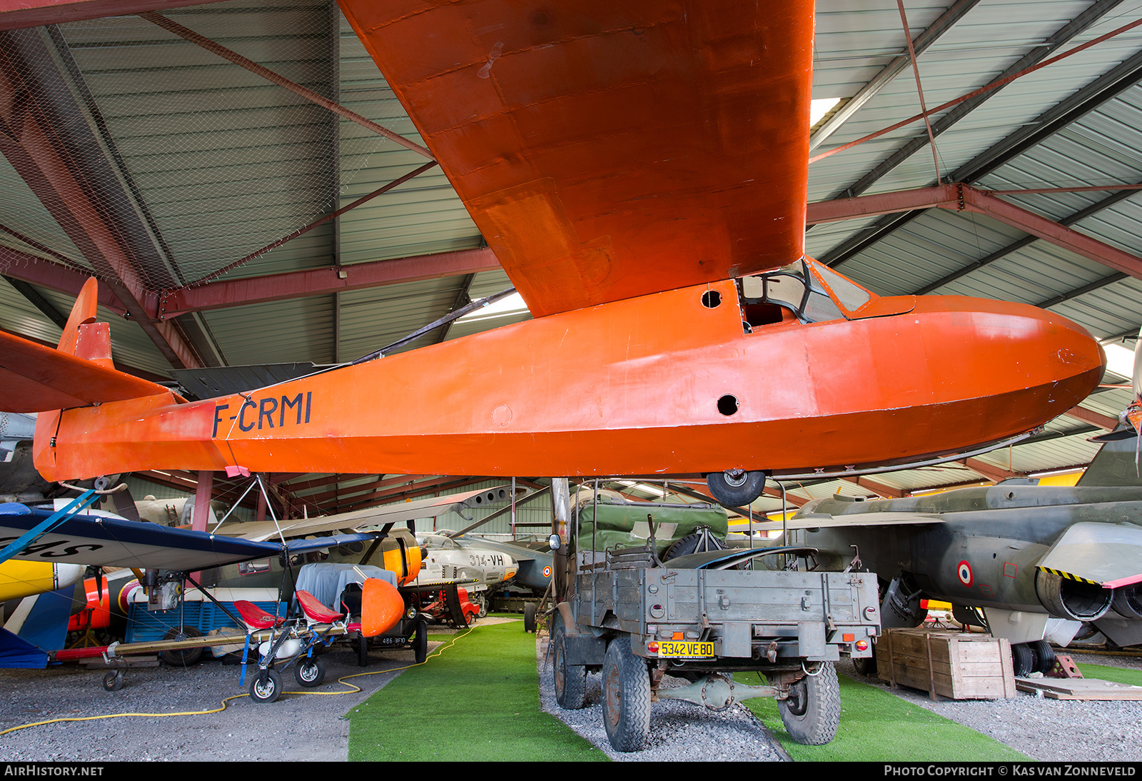

Przyglądając się naszej polskiej "Sroce" zastanawiałem się czy inspiracją konstruktora nie był czasami francuski szybowiec Castel C-25S Biarritz ;) . Zarys sylwetki łudząco podobny. Zbudowany i oblatany w 1942 roku. Konstruktorem był Roberto Castello. W latach pięćdziesiątych służył masowo do szkolenia pilotów francuskich. Kadłub miał dwa miejsca obok siebie, co jak na szybowiec było ewenementem. U nas znany z świetnej komedii "Wielka włóczęga" z Louisem de Funes.
Castel_C-25S_3v.jpg [ 22.01 KiB | Przeglądany 7742 razy ]
0236616.jpg [ 1.01 MiB | Przeglądany 7742 razy ]
A oto model z fragmentami z tego filmu.

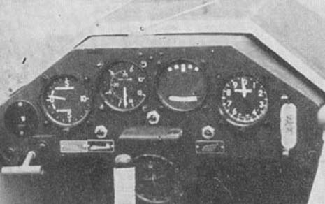

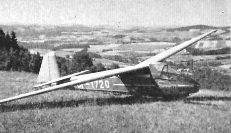

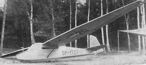

A oto dwa ciekawe warianty malowania tej samej "Sroki" i tablica przyrządów.
gszd15_5.jpg [ 35.21 KiB | Przeglądany 6915 razy ]
gszd15_4.jpg [ 28.69 KiB | Przeglądany 6915 razy ]
gszd15_3.jpg [ 30.21 KiB | Przeglądany 6915 razy ]

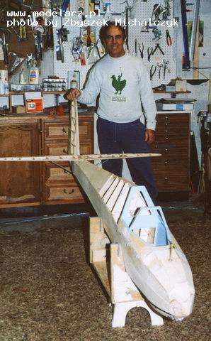

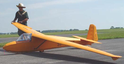

Tutaj kawał modelu "Sroki" na zachętę. Za granicą ten szybowiec wśród modelarzy ma większe wzięcie jak u nas :lol: .
https://www.youtube.com/watch?v=71VIVo2RAME
1dsc00198.jpg [ 24.27 KiB | Przeglądany 6898 razy ]
n_SR8.jpg [ 61.74 KiB | Przeglądany 6898 razy ]
n_Antonio_Sroka.jpg [ 34.25 KiB | Przeglądany 6898 razy ]
