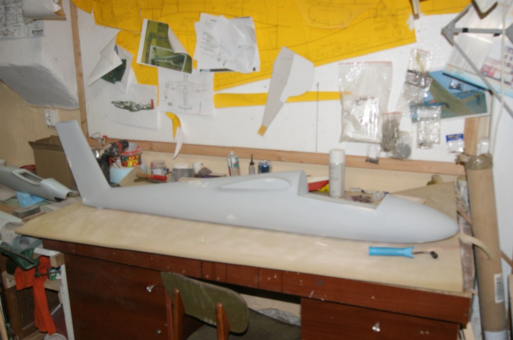

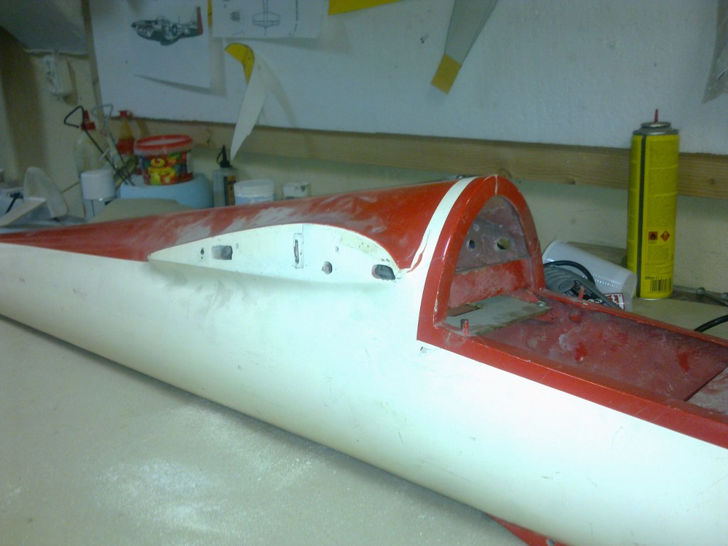

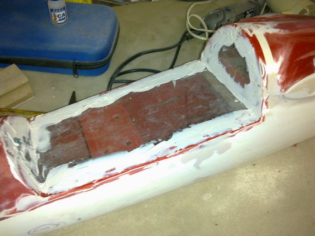

Witam. Postaram się w tym wątku przedstawić proces powstawania wyżej wymienionego szybowca. Jest to skala 1/4, więc o rozpiętości 3,75m. Kadłub zostanie wykorzystany jako kopyto, a cała reszta jak skrzydła, ster kierunku itp... powstanie od nowa.
Na razie trwa przygotowywanie kopyta.

Myślami w chmurach...

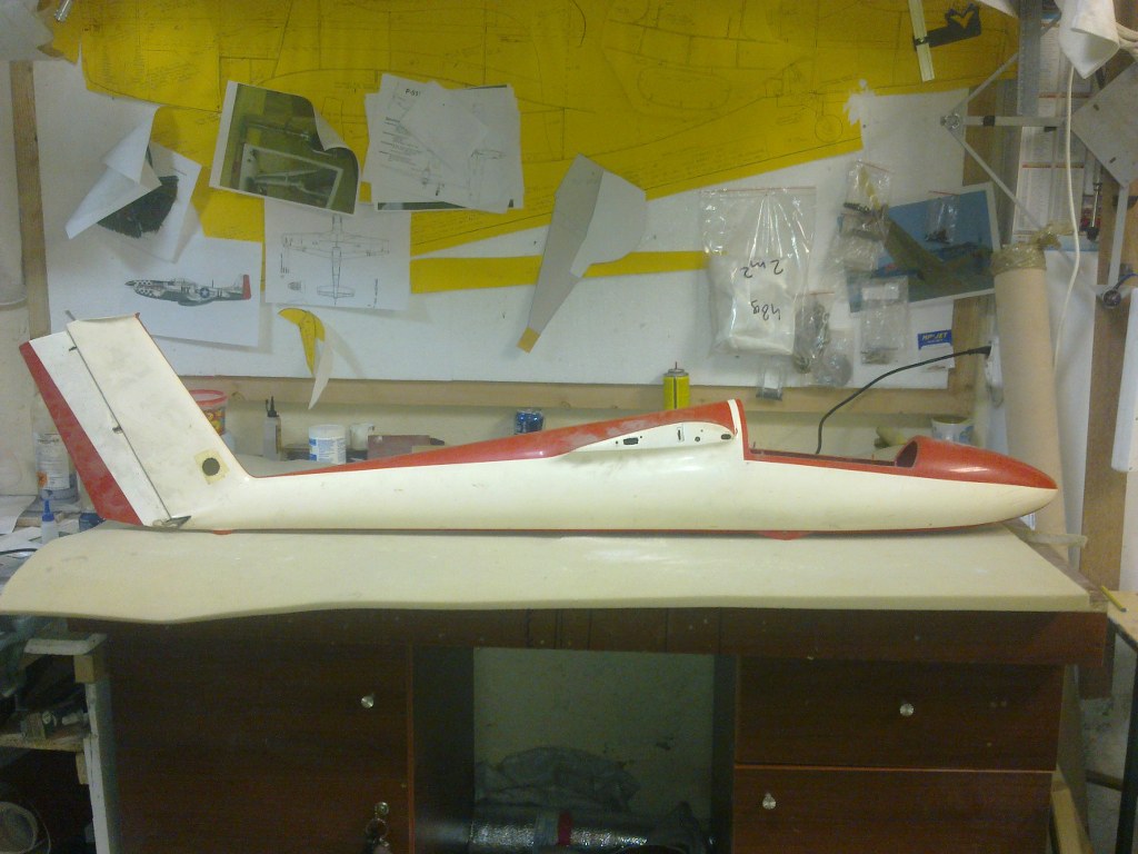

Kadłub był dość mocno zniszczony nawet nie udało się odczytać jakiego to producenta wiec nie mam pojęcia...
Tu jeszcze jedno zdjęcie

Wygląda na starego, poczciwego ClarkaY.....ale pewności nie mam.

Skoro skrzydła mają być budowane od nowa , trudno będzie to zrobić porządnie nie wiedząc jaki to profil . No bo trzeba mieć jakieś współrzędne profilu na podstawie których można wyciąć żebra czy styropianowe rdzenie ( nie wiem jaką technikę budowy zastosujesz ) . W szybowcu " latają " skrzydła , kadłub to tylko niezbędny dodatek ;) Dlatego najpierw zdecydował bym jaki profil mają mieć skrzydła a potem dopasował do nich kadłub póki nie jest za późno , ew. jeśli kadłub i profil ma pozostać tak jak jest , spróbować odszukać co to za profil .
Pomocne byłoby , gdybyś zrobił zdjęcia profilu ( np . żebro nasadowe płata ) tak aby możliwie najmniej zniekształcało rzeczywisty kształt , moglibyśmy coś poszukać , co by pasowało .
