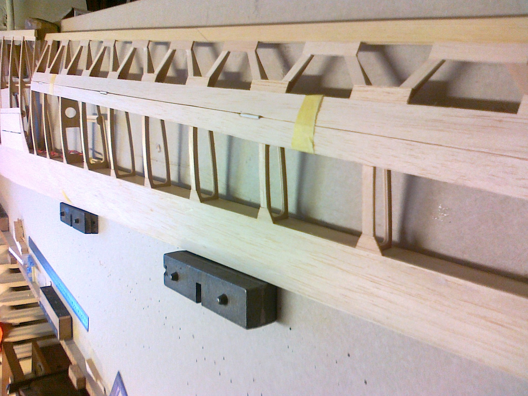

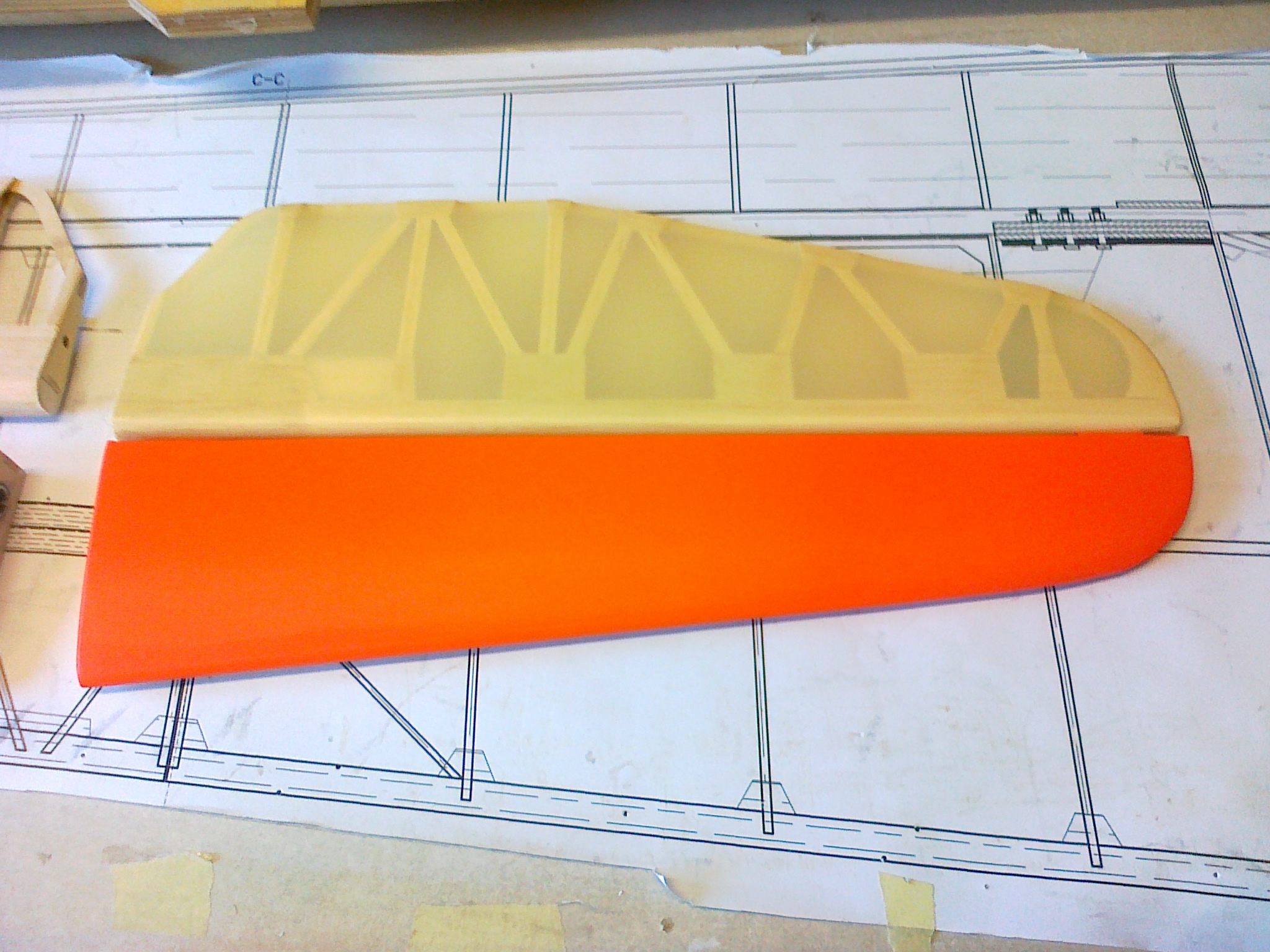

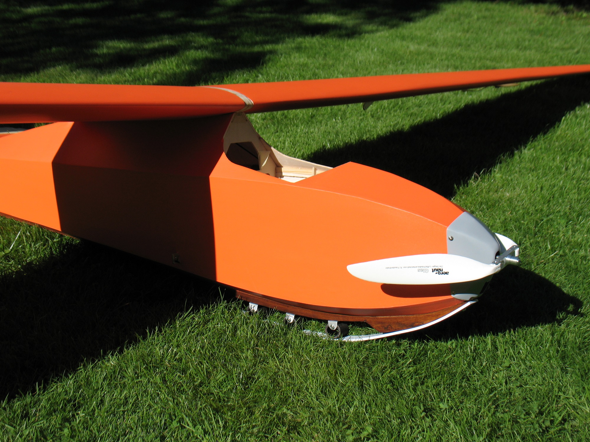

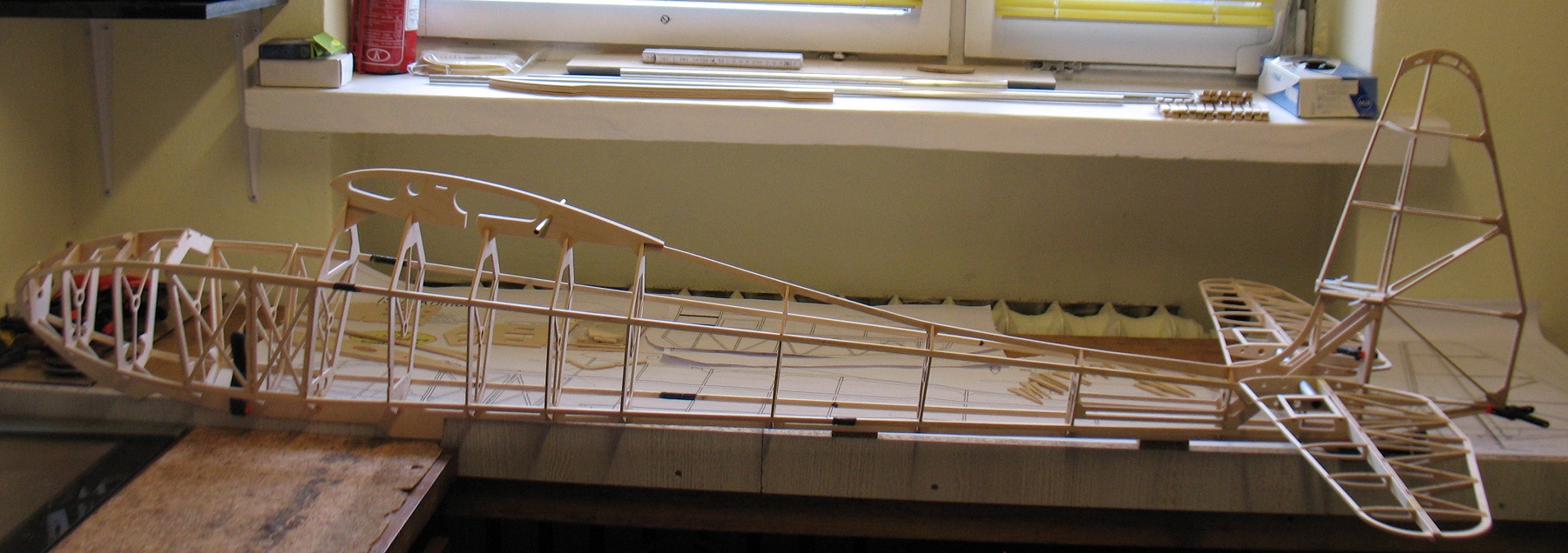

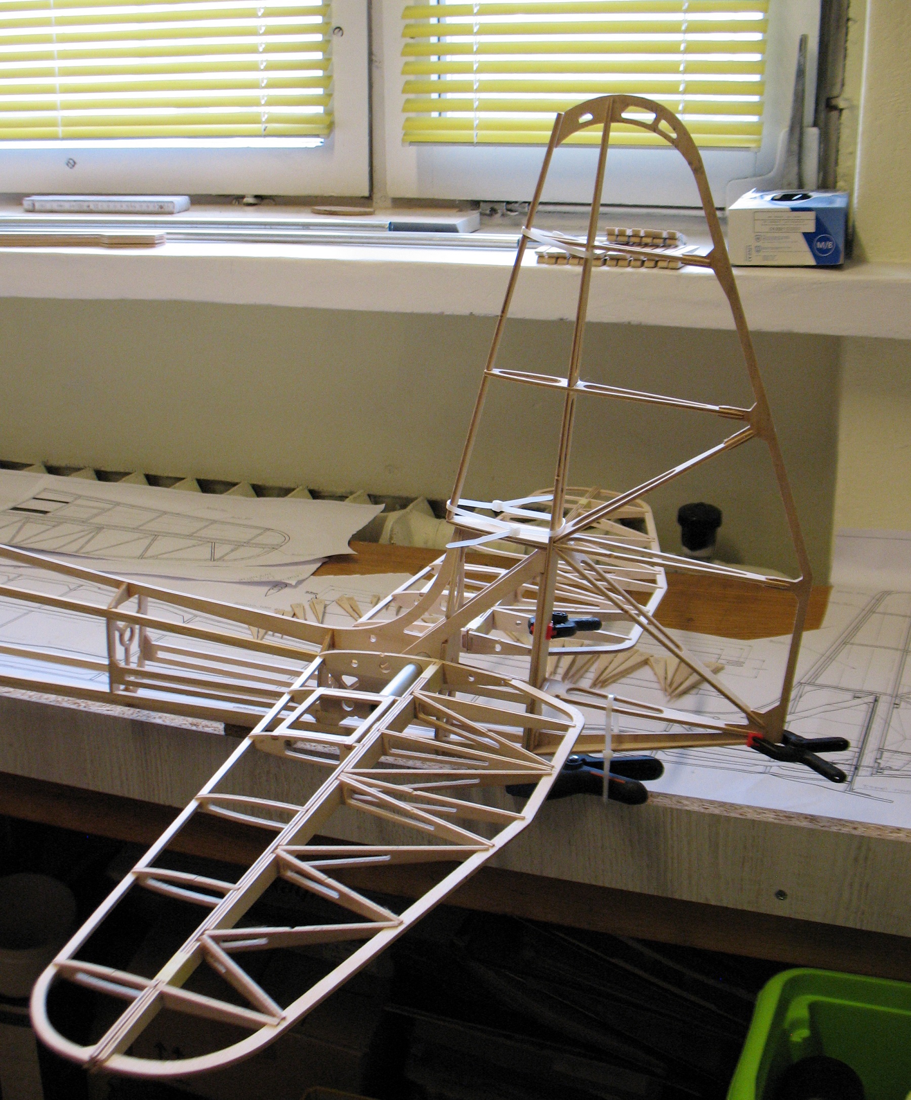

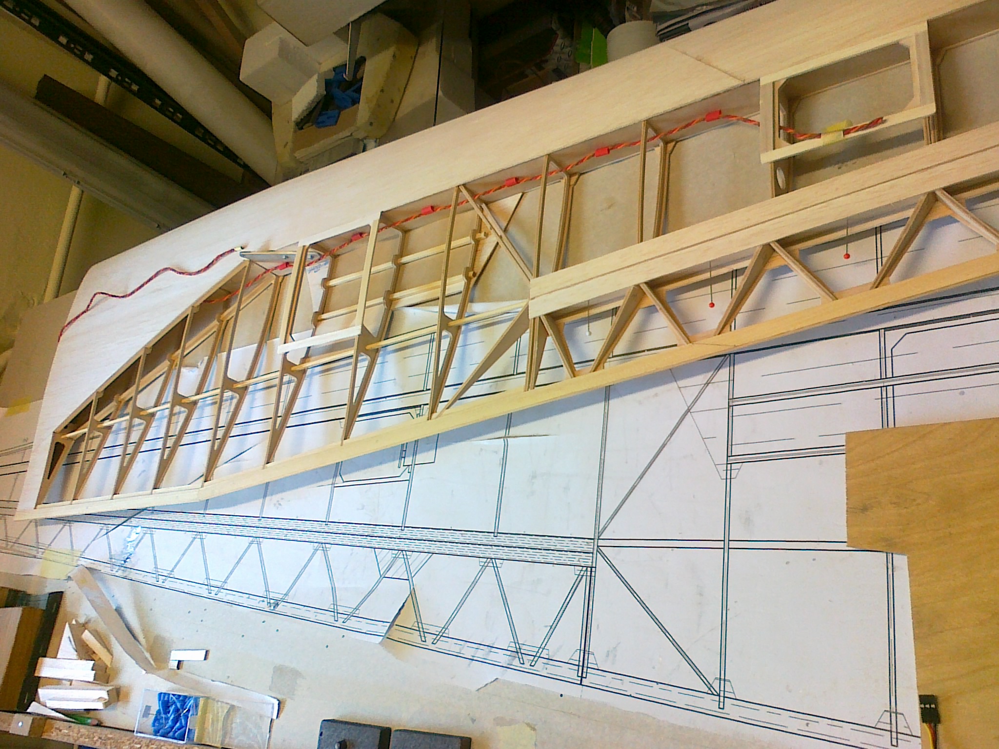

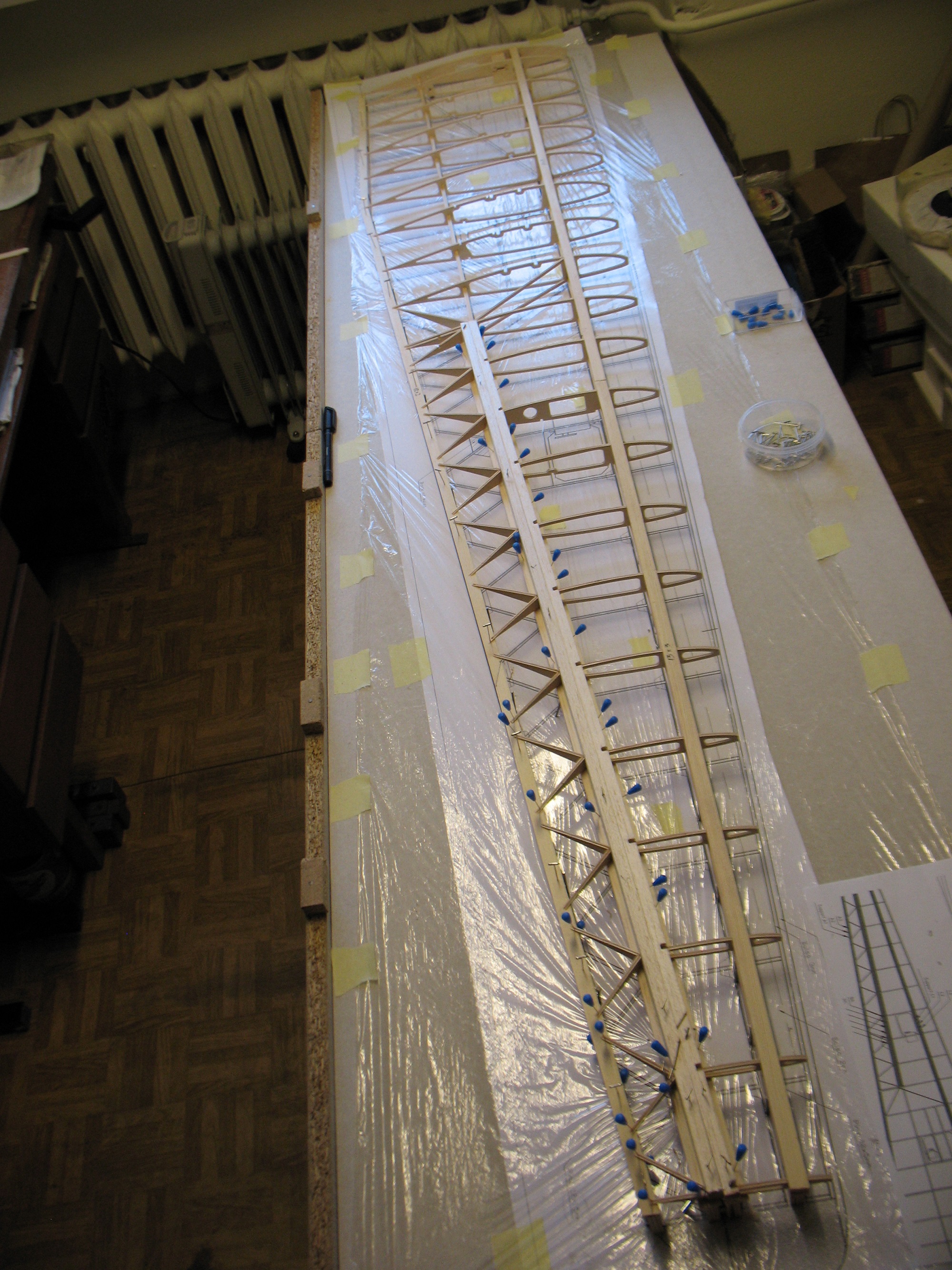

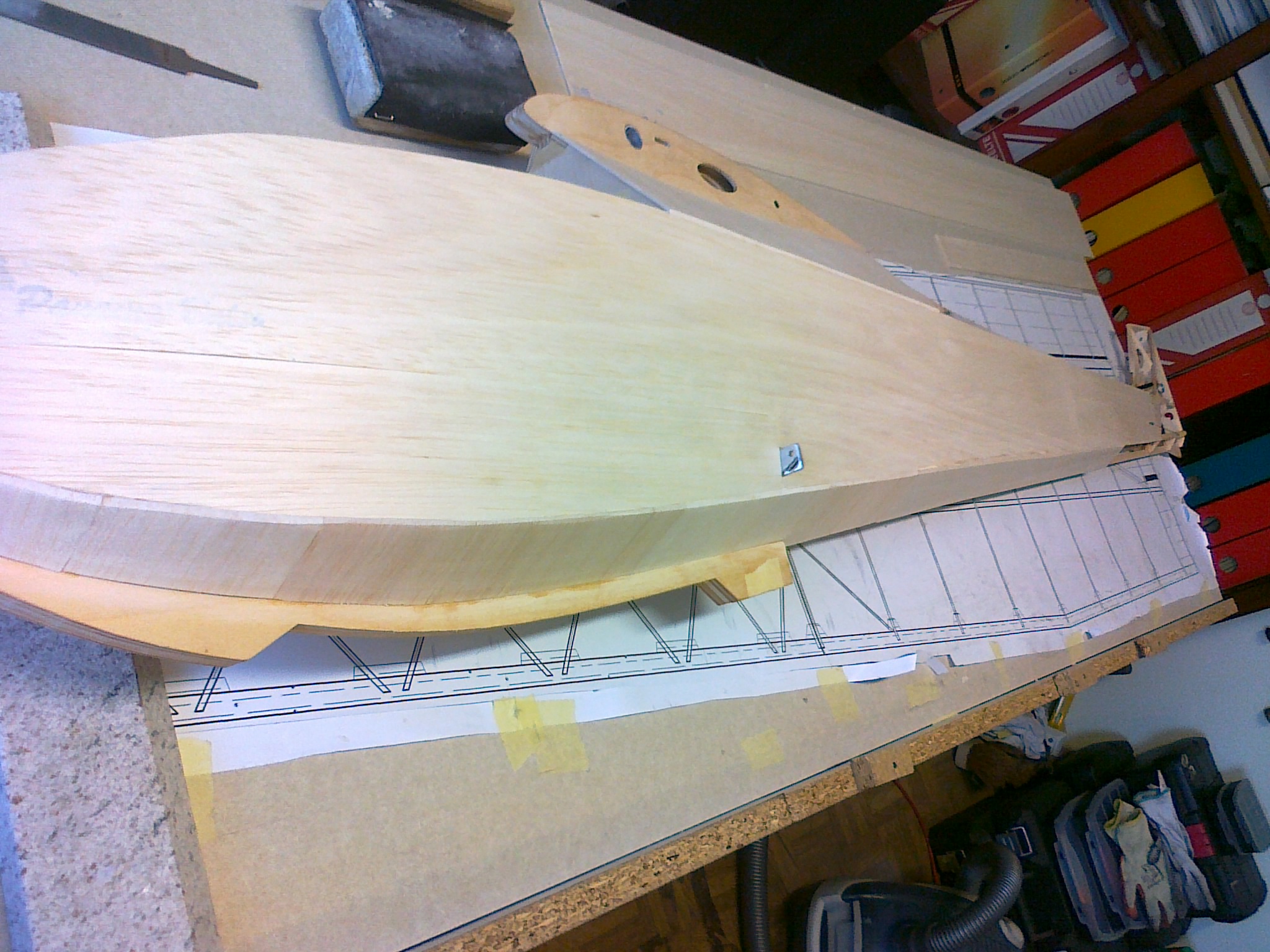

Parę zdjęć jak powstawał model i zdjęcie Komara w wersji jakiej poleciał w pierwszym locie.
Jutro oblot nowego napędu - zmieniony regulator, składane śmigła i nowe pakiety :) .
Mam nadzieję, że zgodnie z obliczeniami ułatwi to starty z ręki.
W sobotę jak pogoda dopisze, pierwsze loty na holu.
