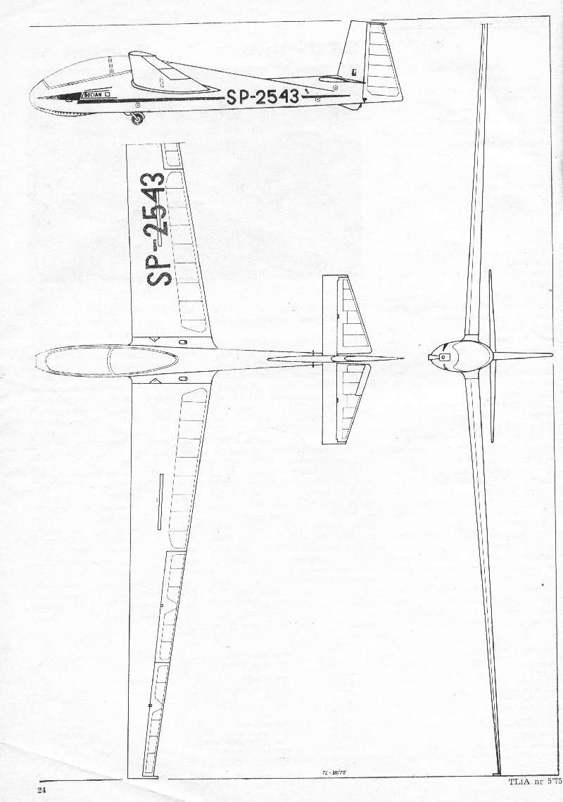

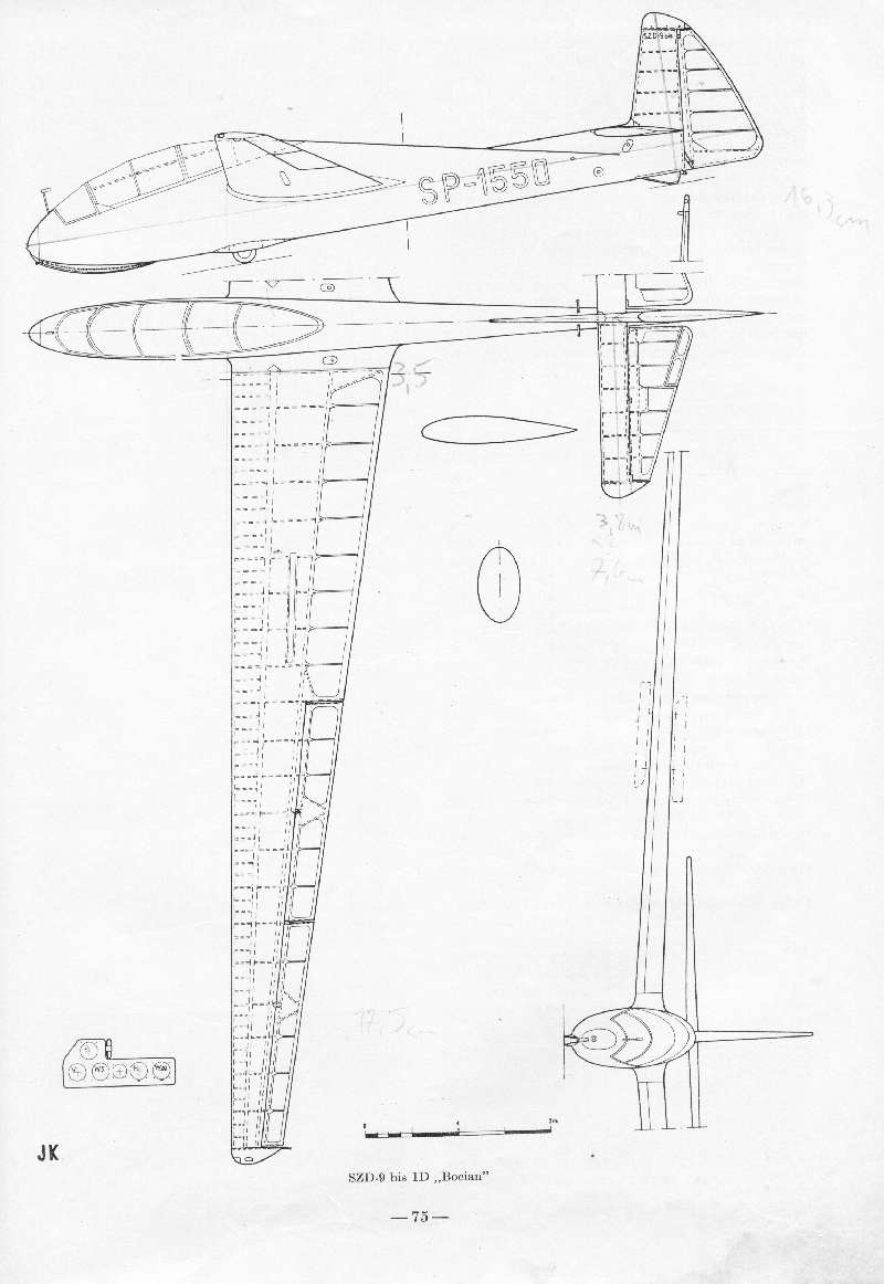

Podstawowe różnice między D a E to, kabina - w D z rozwijalnych arkuszy pleksi z mnóstwem wręg, podwozie w D nie amortyzowane schowane w kadłubie z charakkterystycznym oprofilowaniem, w E na wahaczu i wystające mocno z kadłuba, no i oczywiście zaokrąglone końcówki skrzydeł i usterzenia. Moim zdaniem ciekawsze malowanie wersji D. Wersja E bardzo ładna a w ostatnich czasach totalna swoboda w kolorystyce, do wyboru do koloru.

Skany obu wersji Bociana. Teraz będziemy wiedzieli o czym dyskutujemy. Pierwszy załącznik Bocian w wersji D drugi w wersji E.
