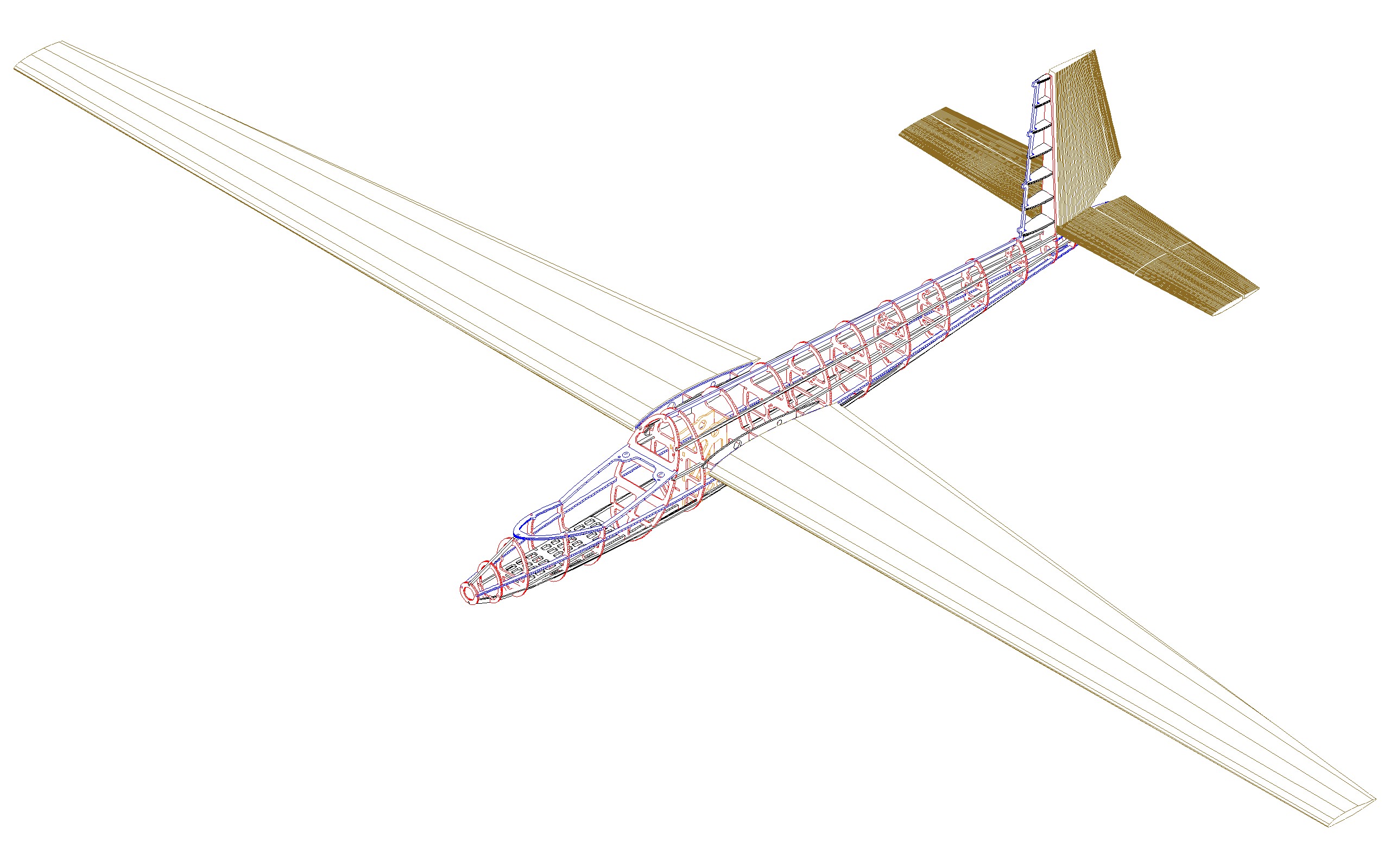

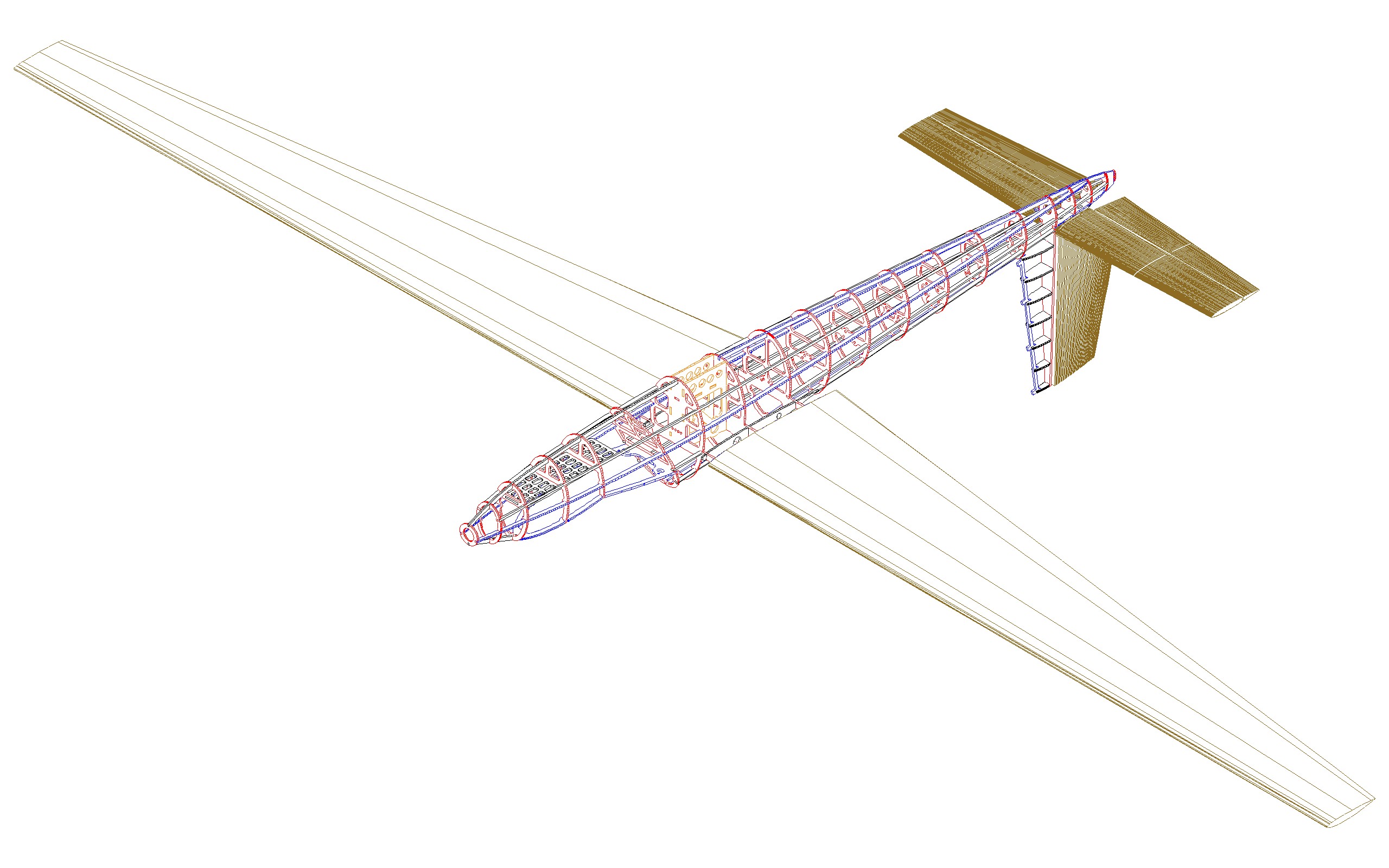

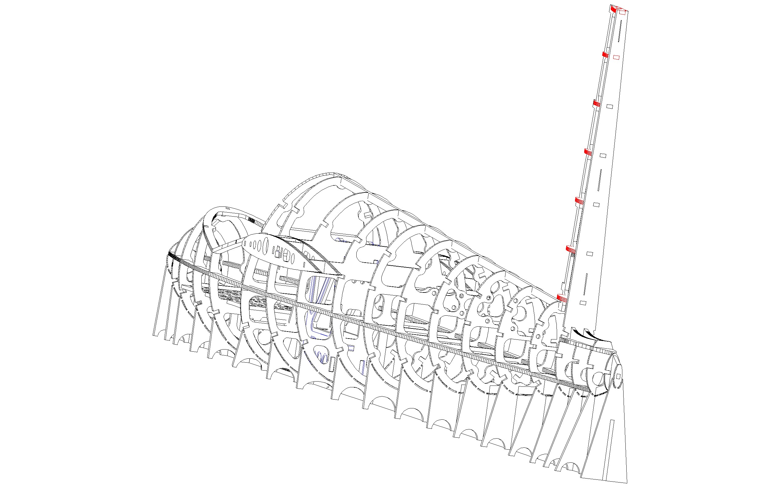

Odgrzewam starego kotleta w wersji 2600. Stan rysowania jak na screenie. Trochę wrzuciłem na pfmrc. Postaram się dość szybko opracować i wyciąć kadłub. W sumie już niedużo zostało do narysowania. Skrzydła potem.
szkielet kadłuba kobuz11 3d sam kadłubsds.JPG [ 564.06 KiB | Przeglądany 48991 razy ]

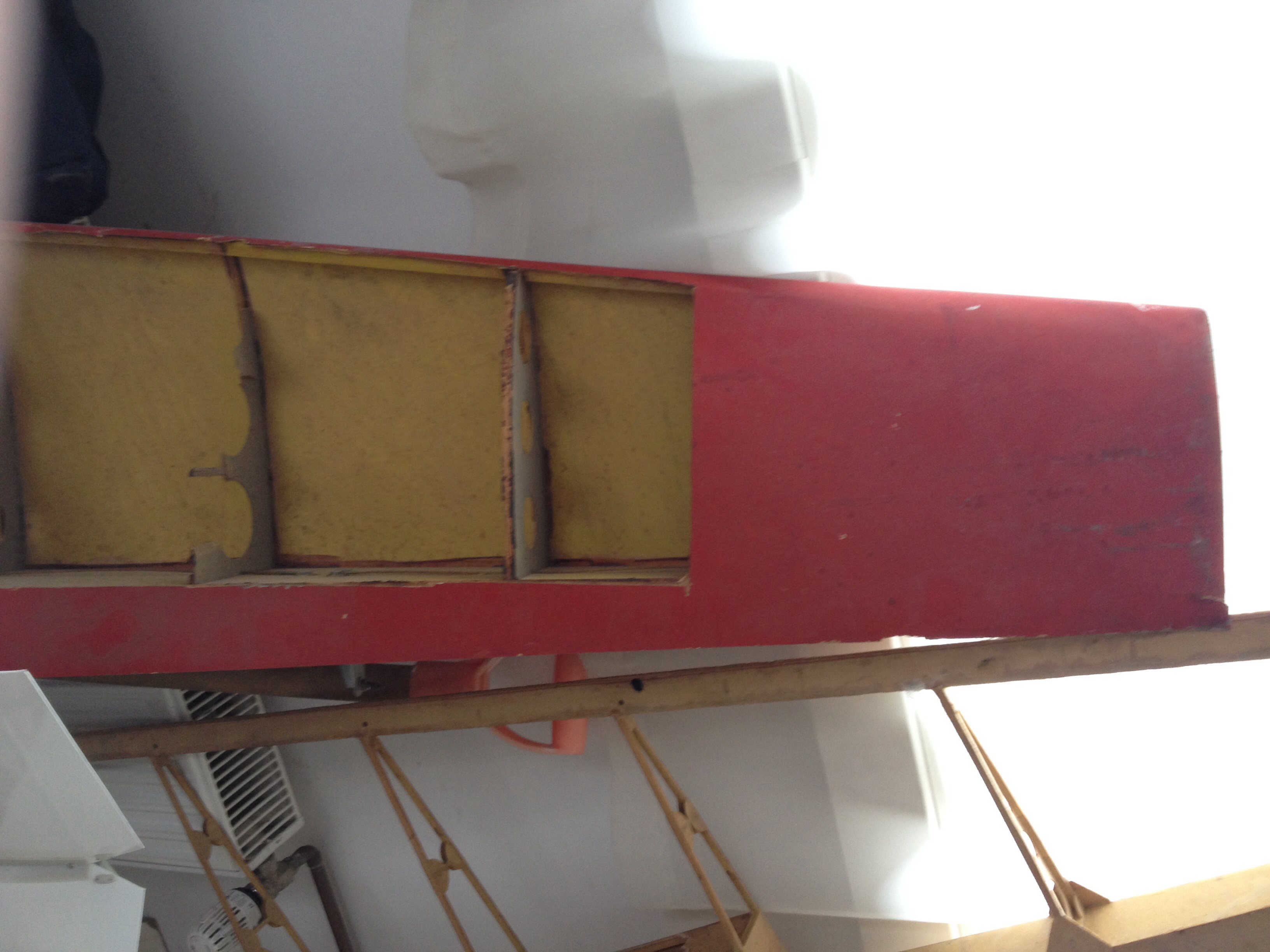

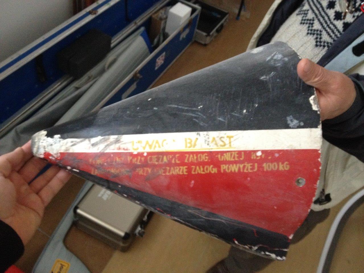

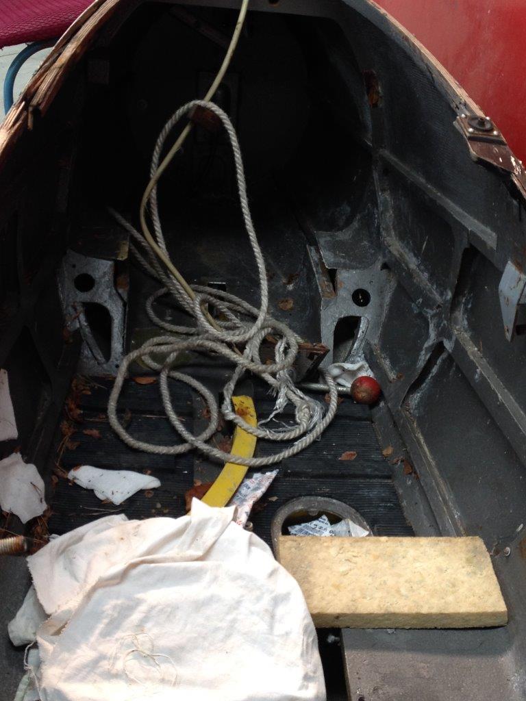

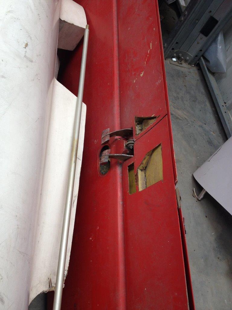

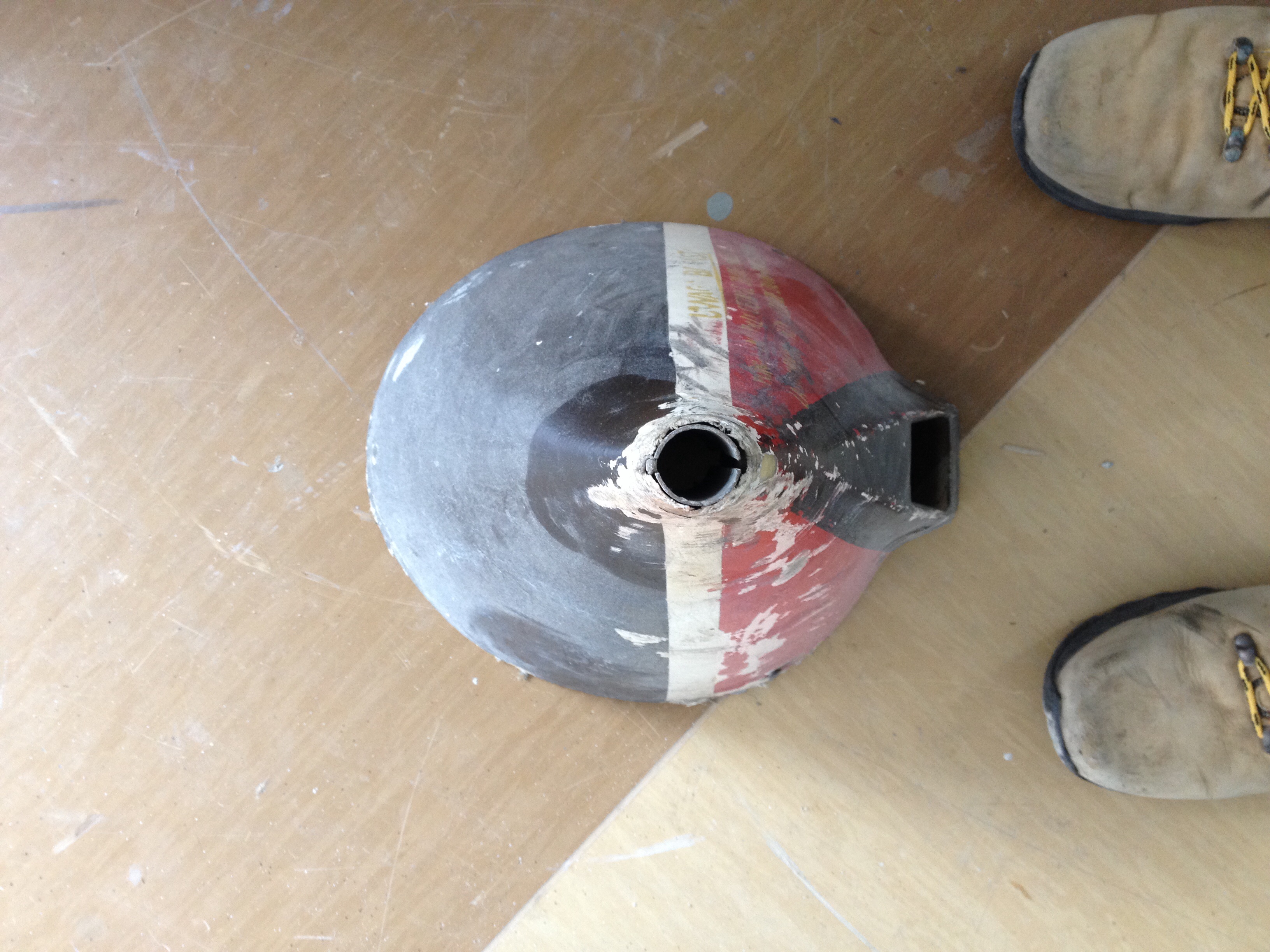

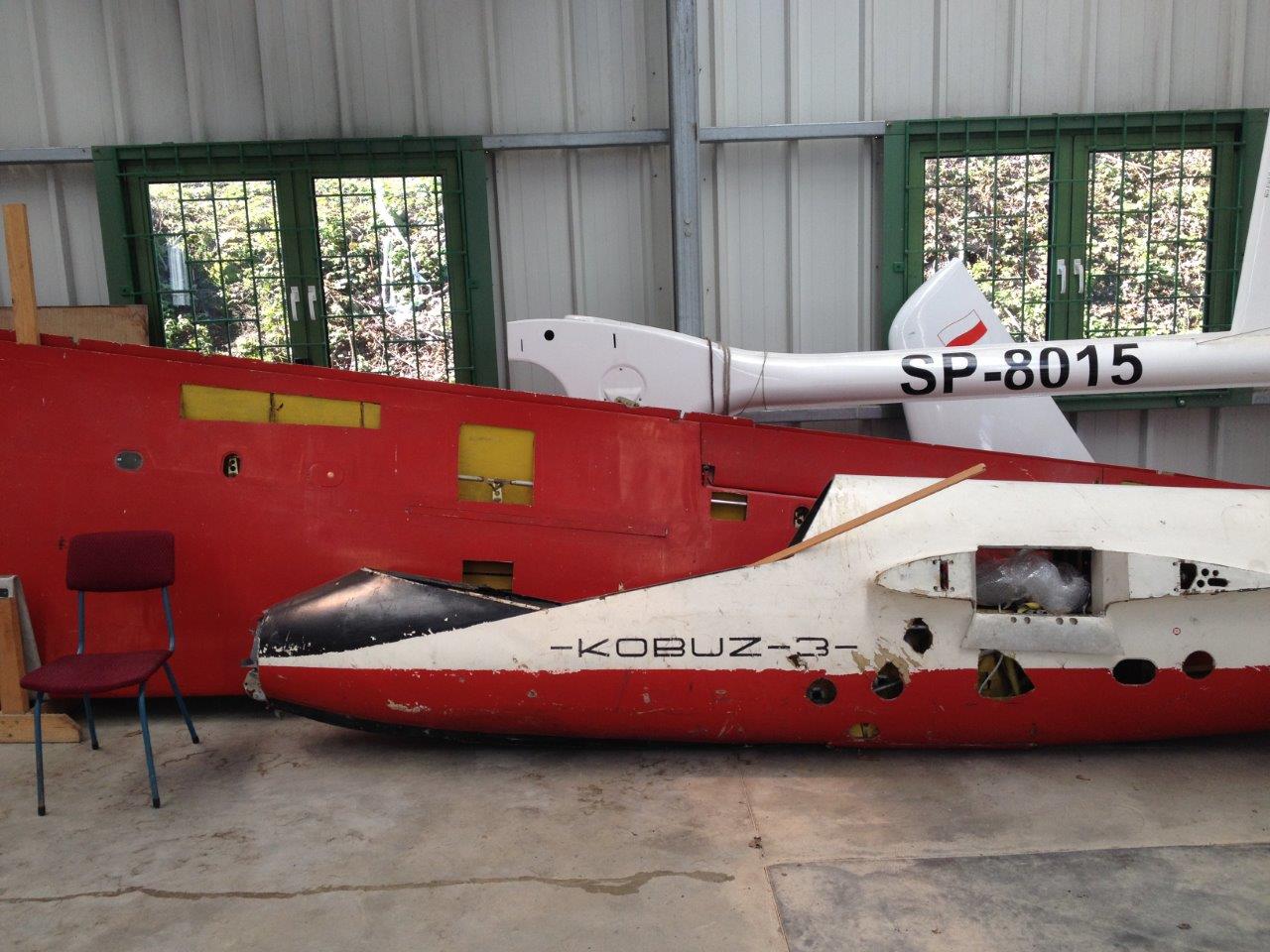

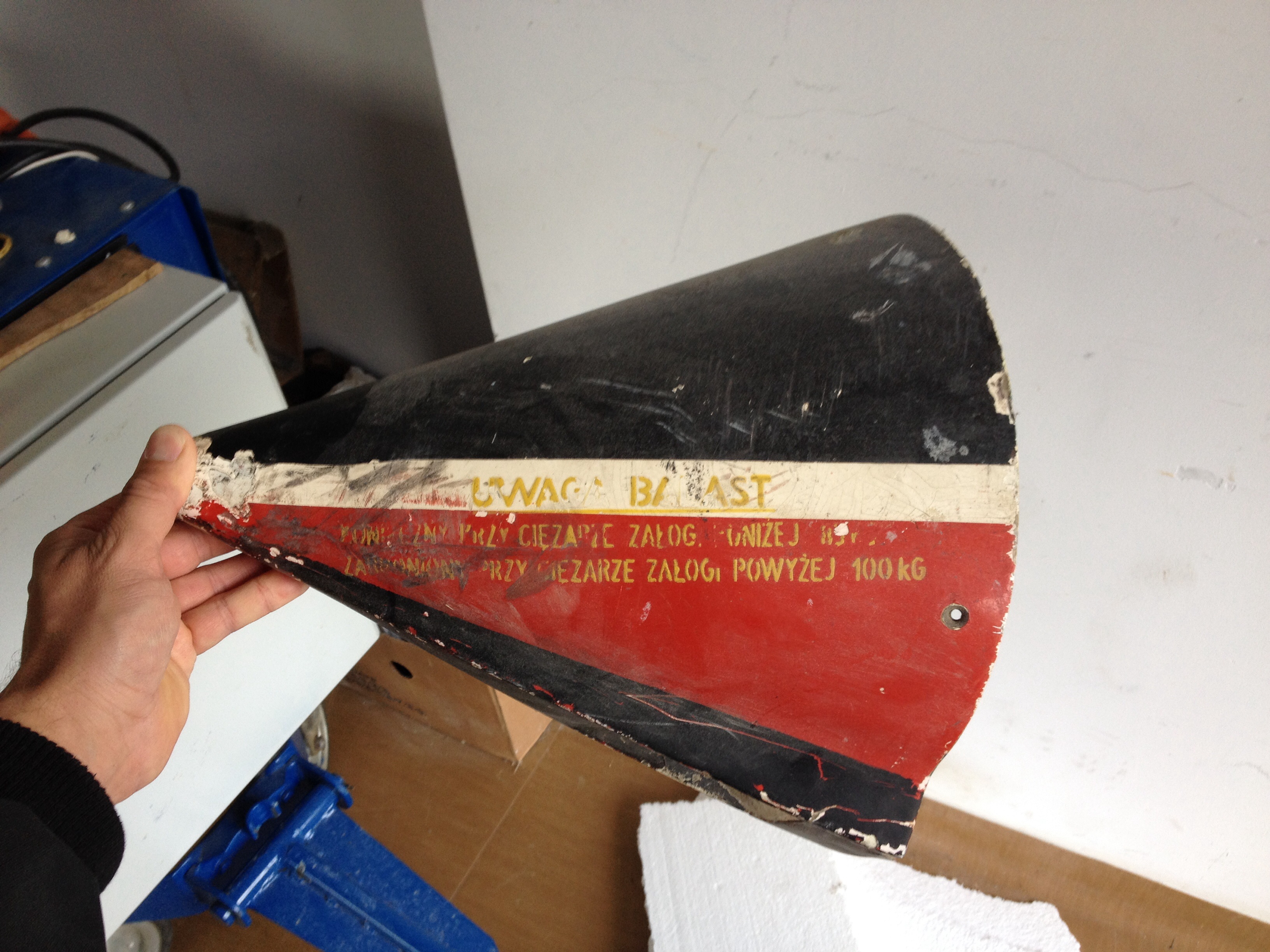

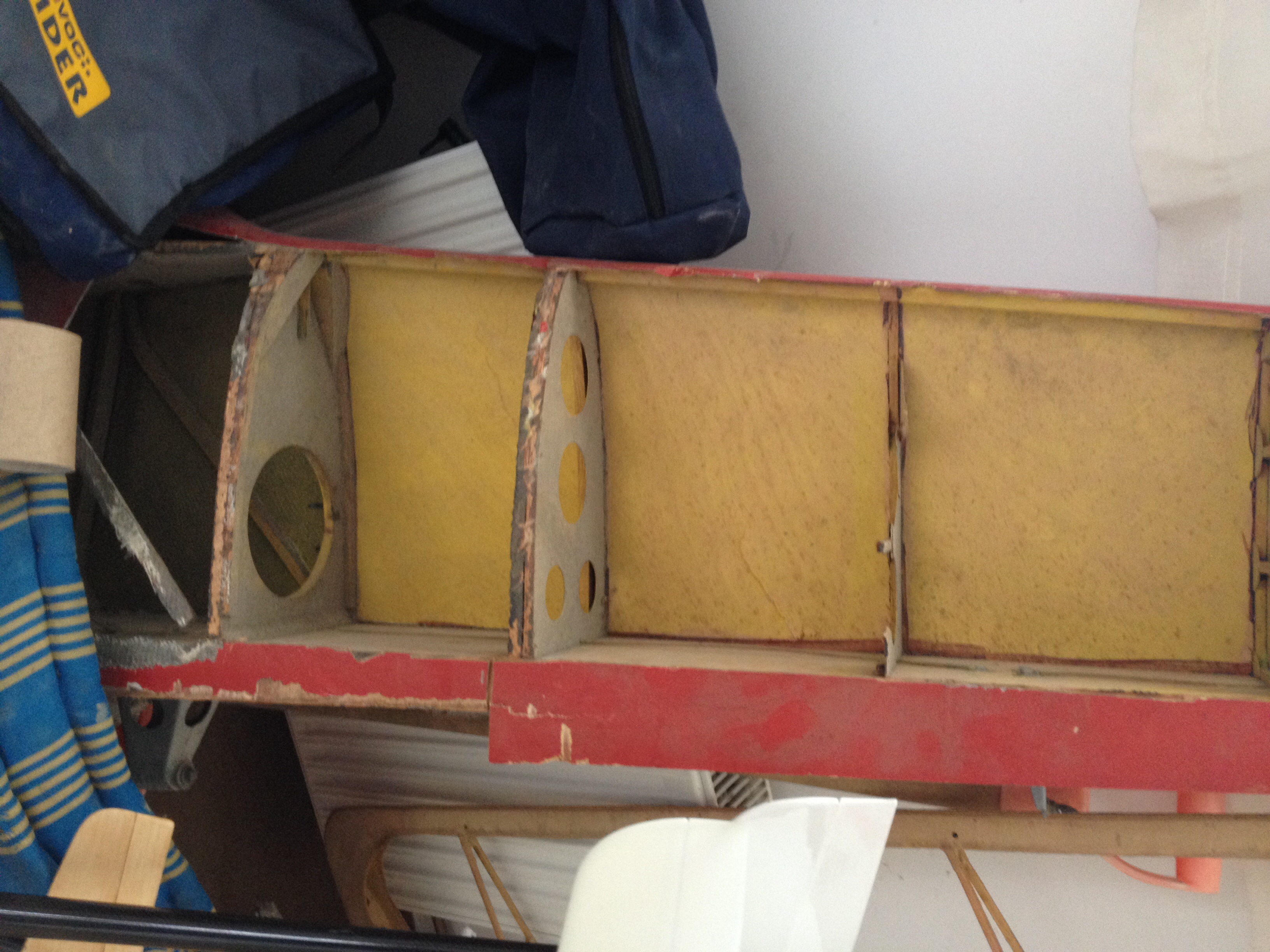

Hej, zrobiłem kilka zdjęć Kobuza 3 (a raczej tego co z niego zostało) który stoi na Bezmiechowej, może się komuś przydadzą przy budowie.
Jakby była potrzeba zrobienia jakiegoś konkretnego szczegółu to z chęcią pomogę, latam tu do niedzieli, mogę również wrzucić foty Salamandry. Jak kogoś interesuje Zefir 2a bądź Czapla to również mam dostęp do tych szybowców.
IMG_0199.jpg [ 87.86 KiB | Przeglądany 48957 razy ]

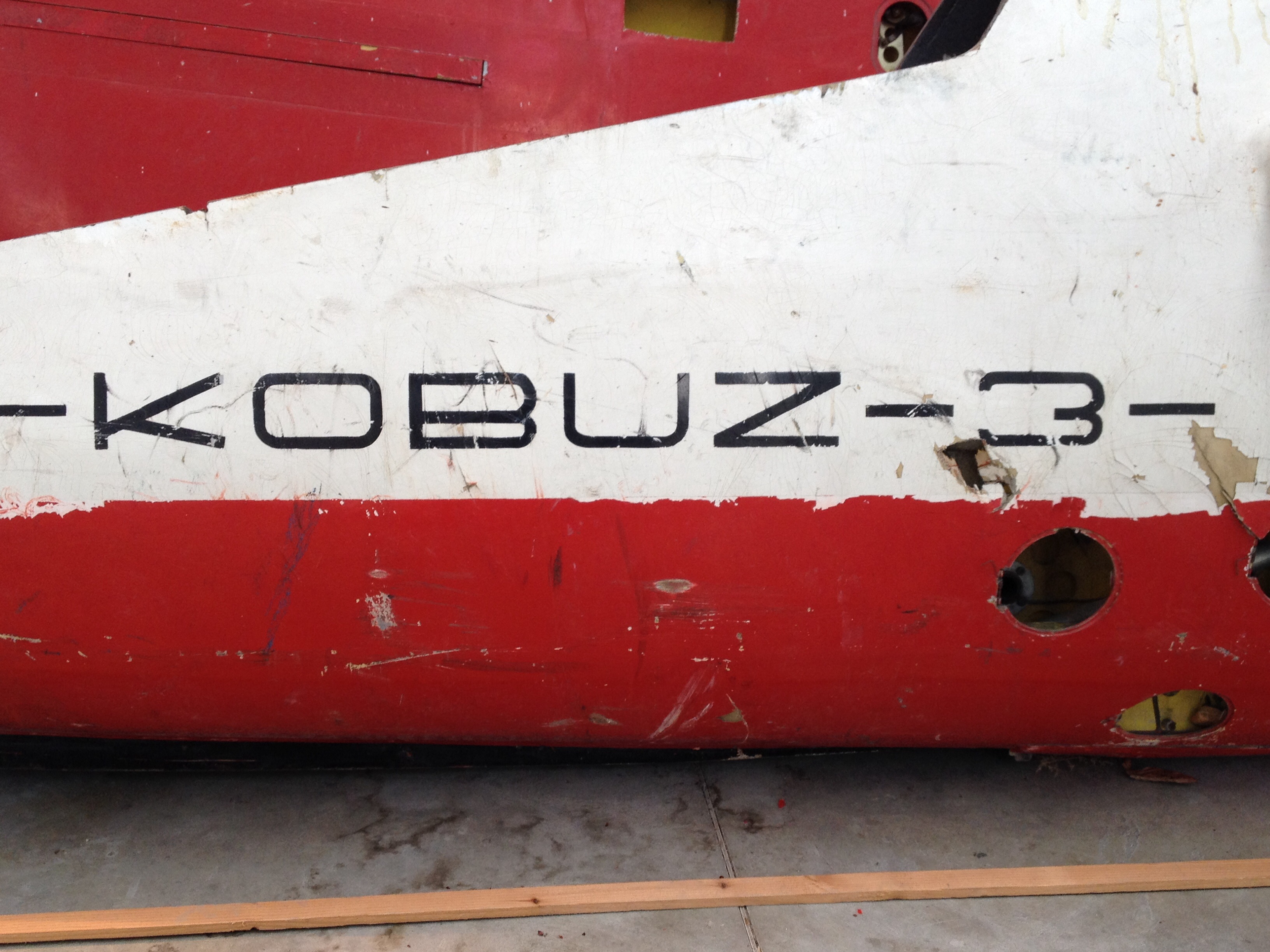

Jeżeli możesz to poprosiłbym zdjęcie poziomego z góry, a najlepiej końcówek statecznika, jaki mają dokładnie obrys i zdjęcie, dokładniejsze napisu/nazwy szybowca "Kobuz-3" , znaków rejestracyjnych, chodzi mi o krój.
Dobrze by było jakbyś opisał i udokumentował zdjęciami kolorystykę szybowca.

Hej, jeśli chodzi o statecznik poziomy to się nie ostał, jutro jak nie zapomnę zrobię zdjęcia napisu.
pozdr. Maciej

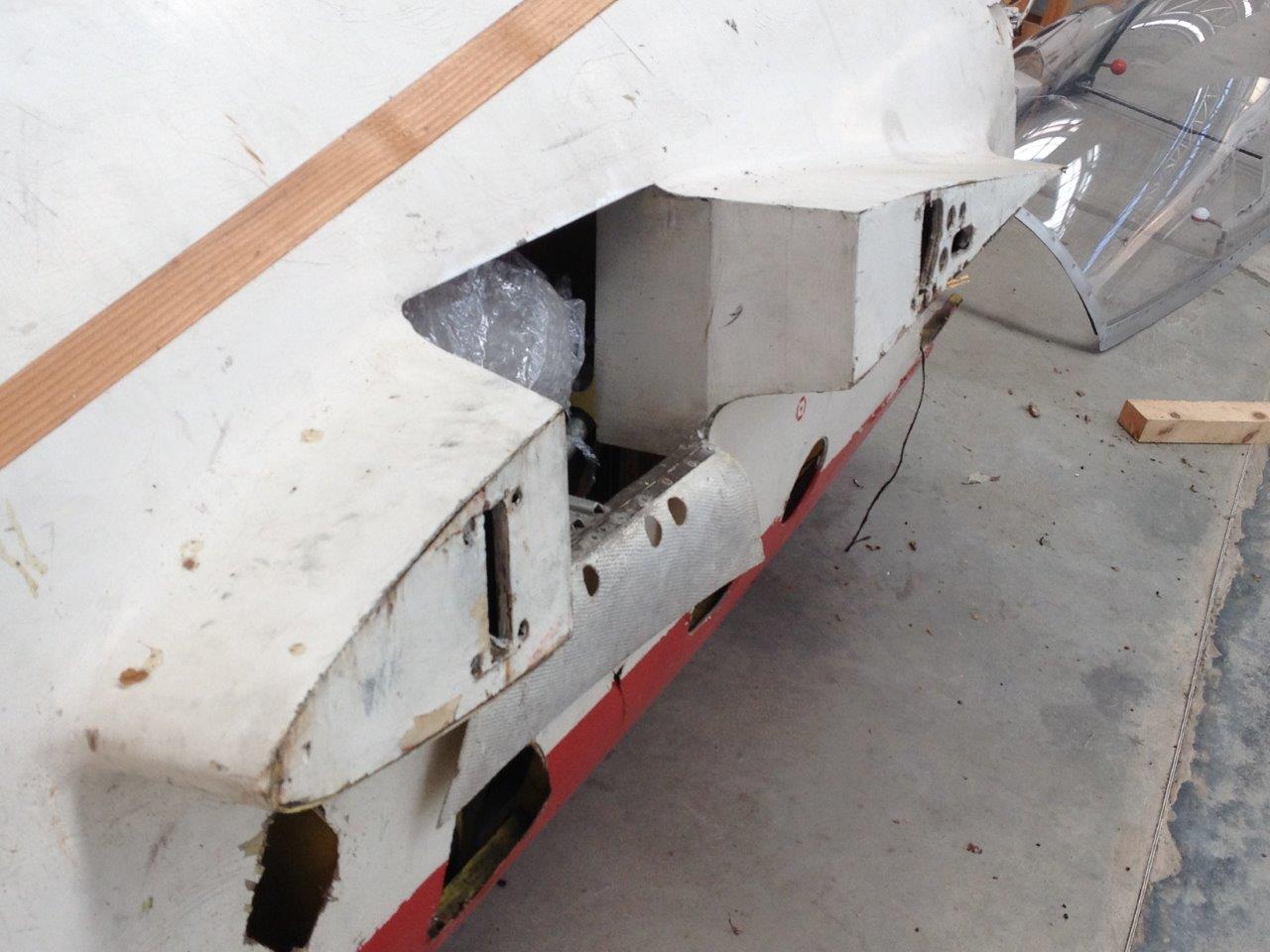

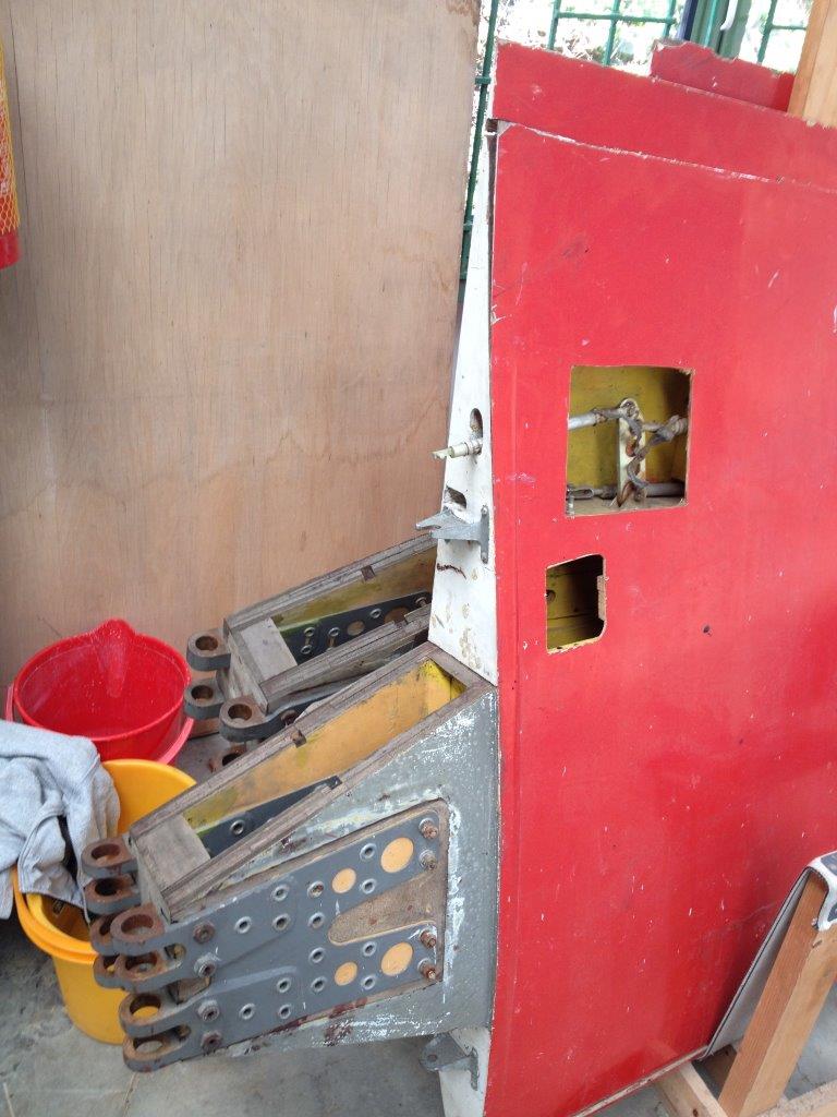

I jeszcze pare zdjeć.

Dziękuję za zdjęcia. Gdybyś mógł jeszcze zrobić zdjęcie łoża statecznika poziomego. To jest w sumie wielka niewiadoma przy robieniu projektu Kobuza.

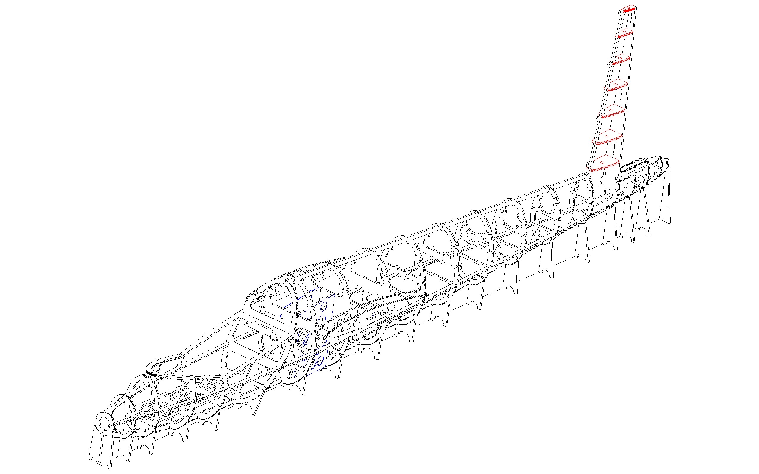

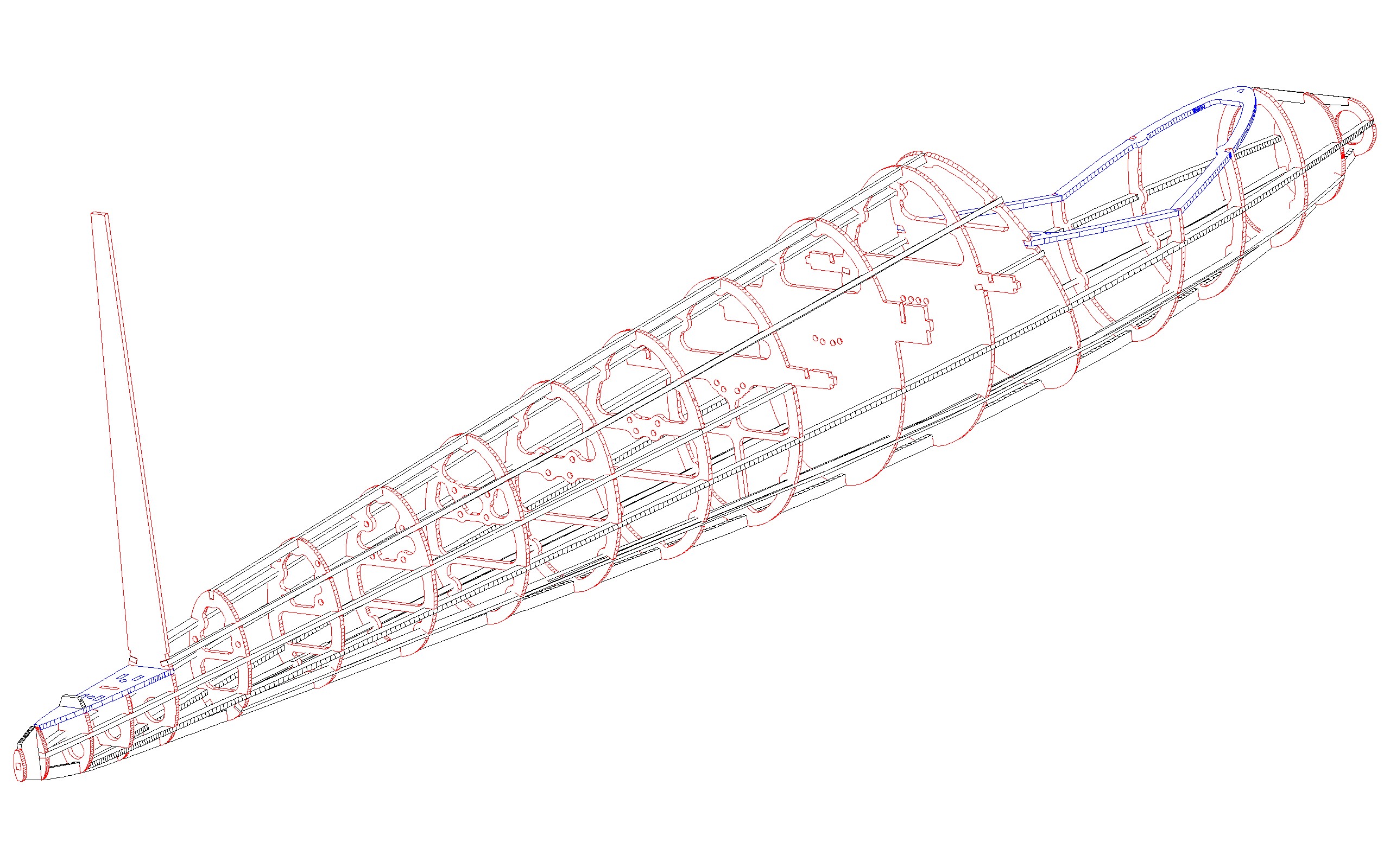

Kadłub prawie gotowy, montaż nie powinien być trudny.
składanie kadłuba ze stopkami2.JPG [ 416.85 KiB | Przeglądany 48806 razy ]
składanie kadłuba ze stopkami1.JPG [ 456.26 KiB | Przeglądany 48806 razy ]
