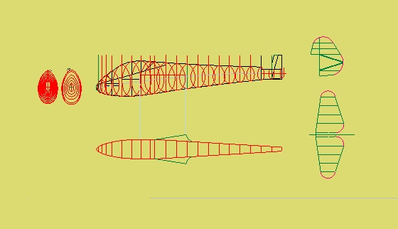

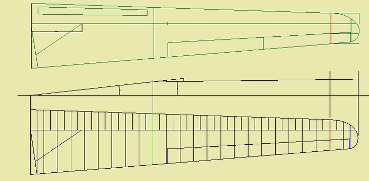

Wracamy do Orlika. Bierzemy "na warsztat" po raz kolejny Orlika. Długo to trwało, było wiele dyskusji, rozmów. Zastanawialiśmy się jaka wielkość, jaka wersja i temu podobne. Tomek miał w pliku Orlika narysowanego z planów Murawskiego w wielkości oryginalnej, podstawową geometrię z przekrojami kadłuba włącznie, no to jedziemy. Nie będę ukrywał, że poddaliśmy się lekkiej presji lokalnego /elbląsko-gdańskiego/ środowiska modelarskiego ;) . Tomasz podzielił się ze mną gotowym plikiem Orlika. Po przeskalowaniu zaczynam pracować nad plikiem modelu. W założeniu ma być prosty w budowie. Szybowiec dość dobrze nadaje się do miniaturyzacji, płaty w pełnej redukcji, ale usterzenie należy powiększyć/przeliczyć. Konstrukcja będzie taka jak w naszych poprzednich modelach, tradycyjna.
No cóż, dużo pracy nas czeka i kilka tematów do rozwiązania. Mam nadzieję, że w finale pojawi się dobrze latający i prosty w budowie model tego pięknego szybowca.
Orlik 1.jpg [ 54.91 KiB | Przeglądany 14378 razy ]
Orlik 2.jpg [ 87 KiB | Przeglądany 14378 razy ]
Post: 4 kwie 2023, o 22:53
Posty: 133
Super!
Tylko wybierz dobry profil :D .
Post: 5 kwie 2023, o 09:11
Posty: 3875
Andrzej Klos pisze:
Postaram się ;)
Czy może mógłbyś coś zasugerować w temacie profilu do tego modelu. Jestem na takim etapie projektu, że mogę jeszcze coś zmienić.
Post: 6 kwie 2023, o 09:42
Posty: 133
Proponuje ktorys z profili LHK, ktore sprawdzily sie w Pirat dla Ziggy i Mewa.
Jaka grubosc profilu potrzebujesz?
Post: 6 kwie 2023, o 11:17
Posty: 3875
Andrzej Klos pisze:
No właśnie. Minimum to 10 %, najlepiej 12 %. Na razie biorę pod uwagę HQ2512, dobrze się pasuje w nim łącznik.
Post: 6 kwie 2023, o 23:47
Posty: 133
Polski szybowiec wiec mogę Ci zrobić szybka analizę :D . Musisz tylko podać wymiary, rzut z góry i boku.
