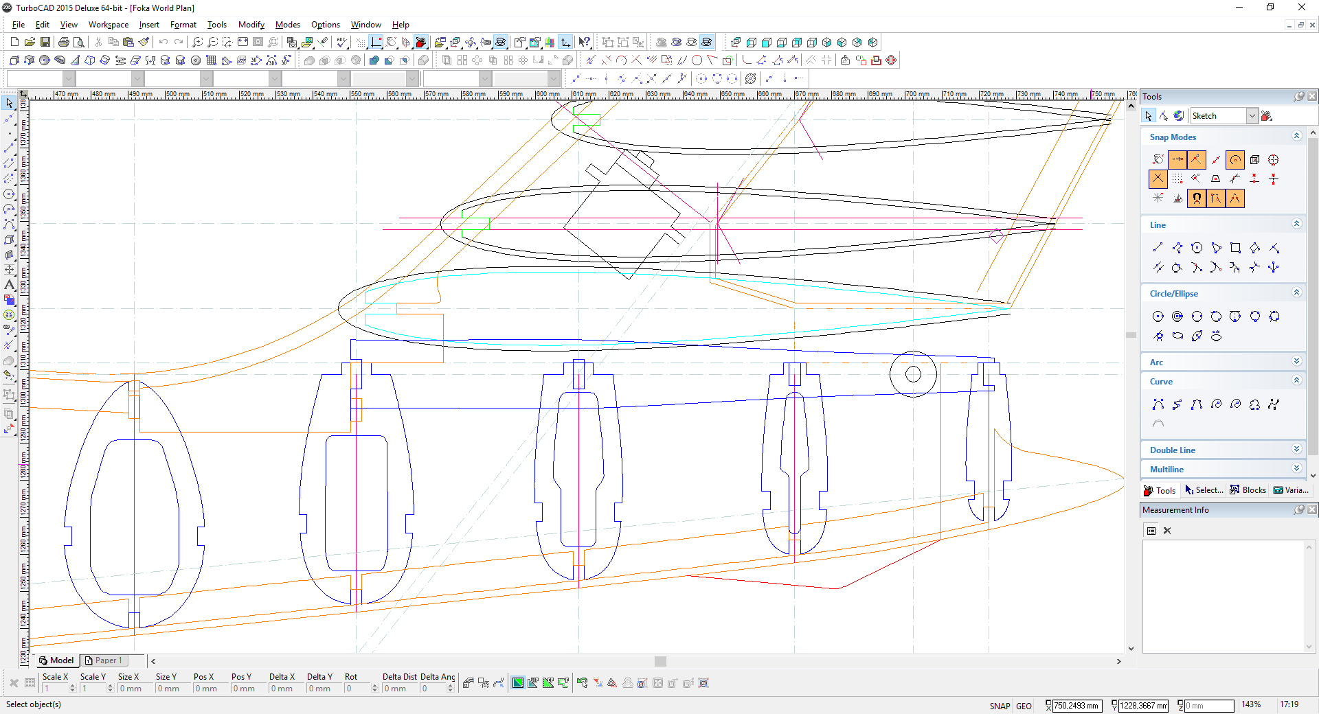

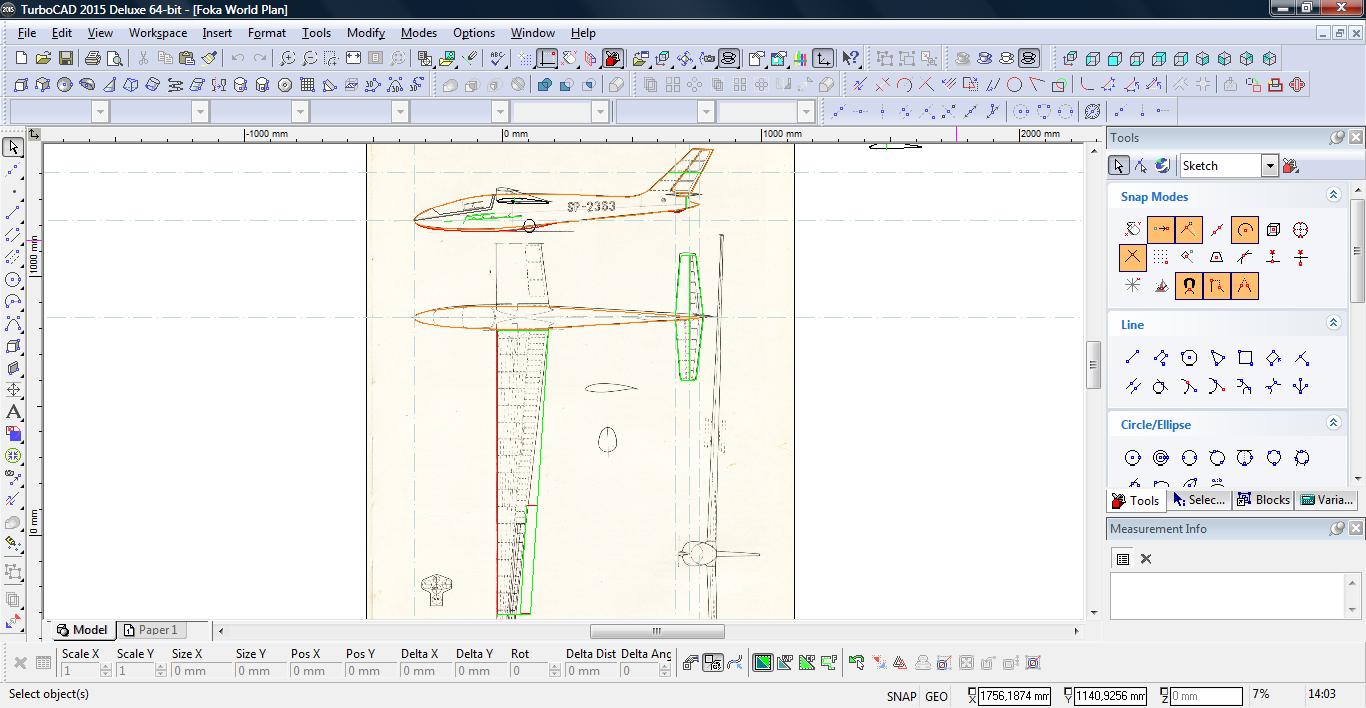

Fajny szybowiec do nauki i lotów w bezwietrzna pogodę. Podczas ostatnich lotów razem z milo naszło nas by zaprojektować ją ponownie. Tym razem trochę większą i z innym profilem.
Podejście do projektu jest typowo modelarskie, zastosowaliśmy pewne uproszczenia.
Projekt nadawałby się do kategorii Easy, jednak przekroczyliśmy graniczne 2200mm rozpiętości (mierzone z kadłubem) :D

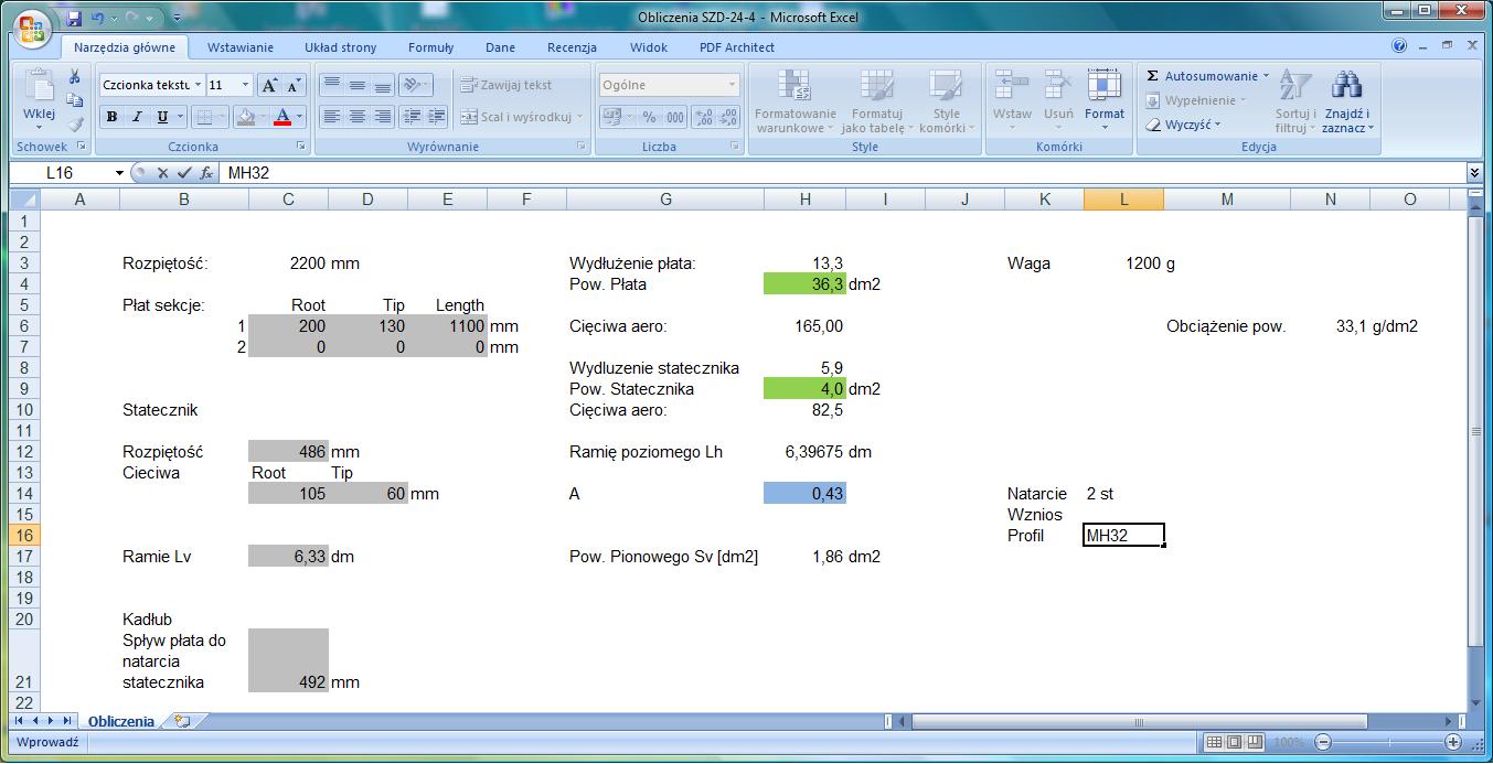

Rzut na obliczenia:
1.jpg [ 119.06 KiB | Przeglądany 48012 razy ]
Rzut w skali docelowej.
2.jpg [ 134.22 KiB | Przeglądany 48012 razy ]

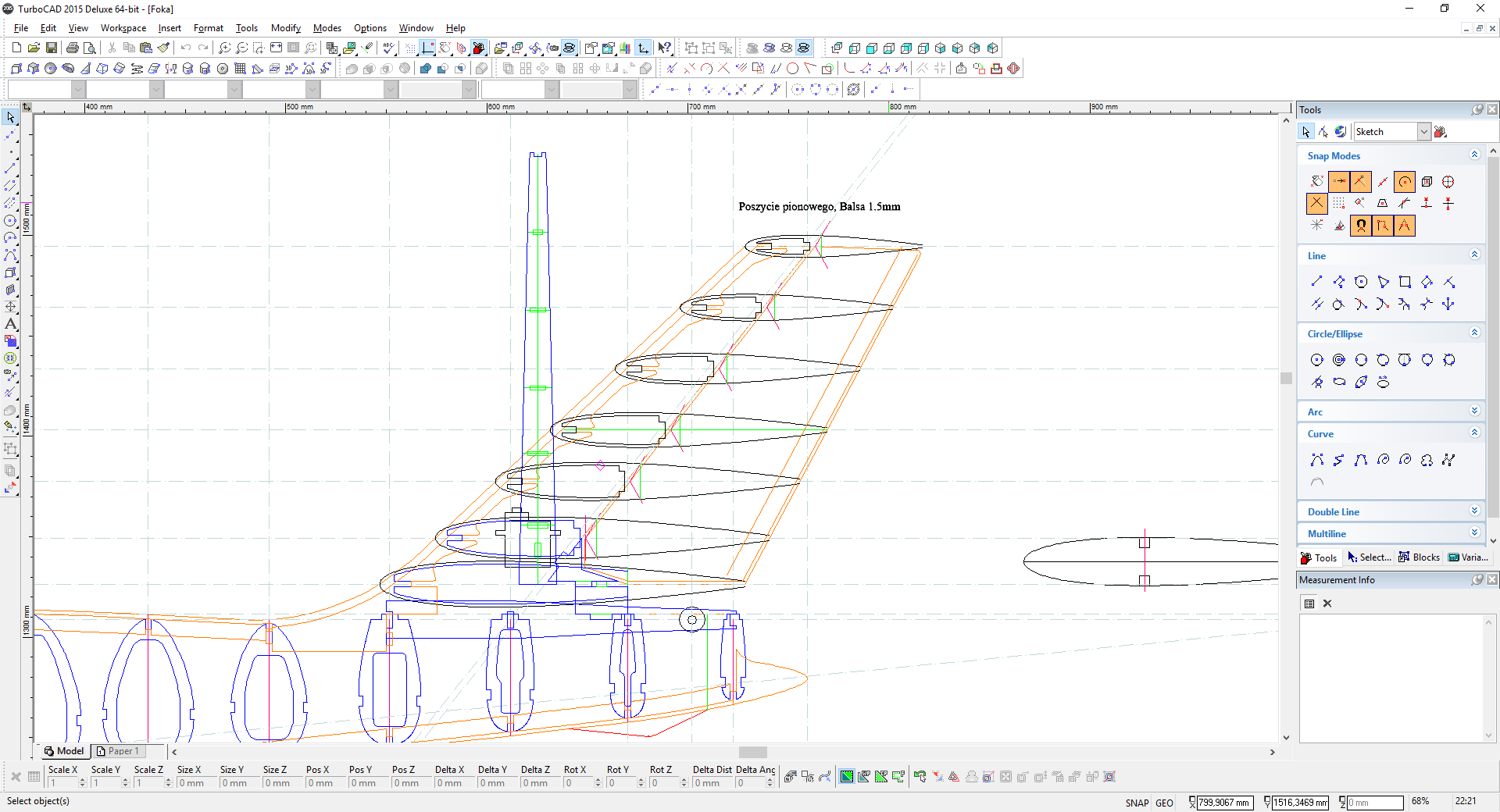

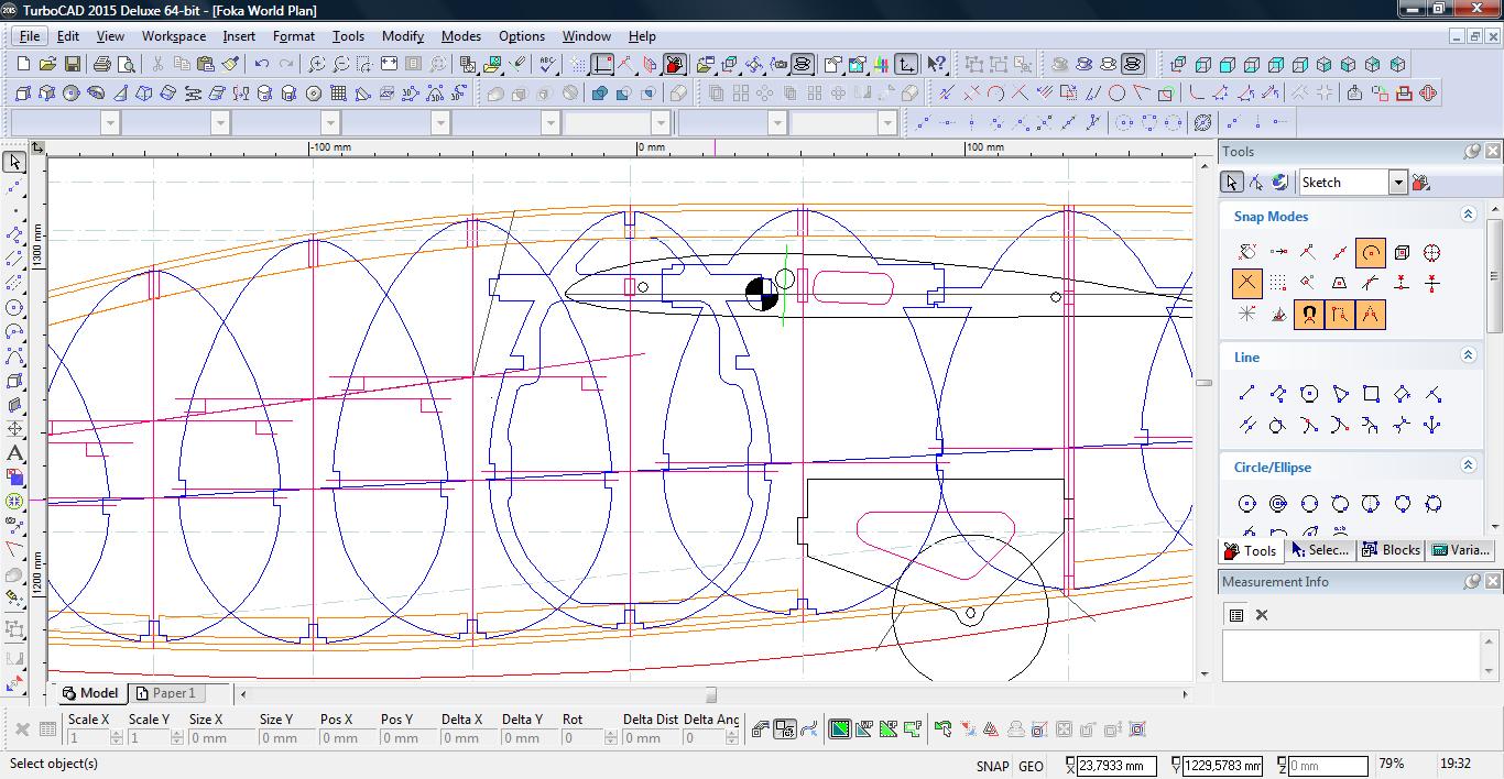

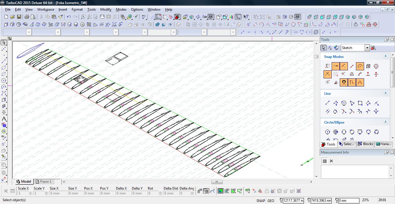

Jako, że projekt rozpoczęliśmy już kilka dni temu, prezentuję stan obecny.
Skrzydło jest gotowe, można je rozłożyć na formatce i dopracować plan montażowy.
001.jpg [ 195.43 KiB | Przeglądany 47891 razy ]

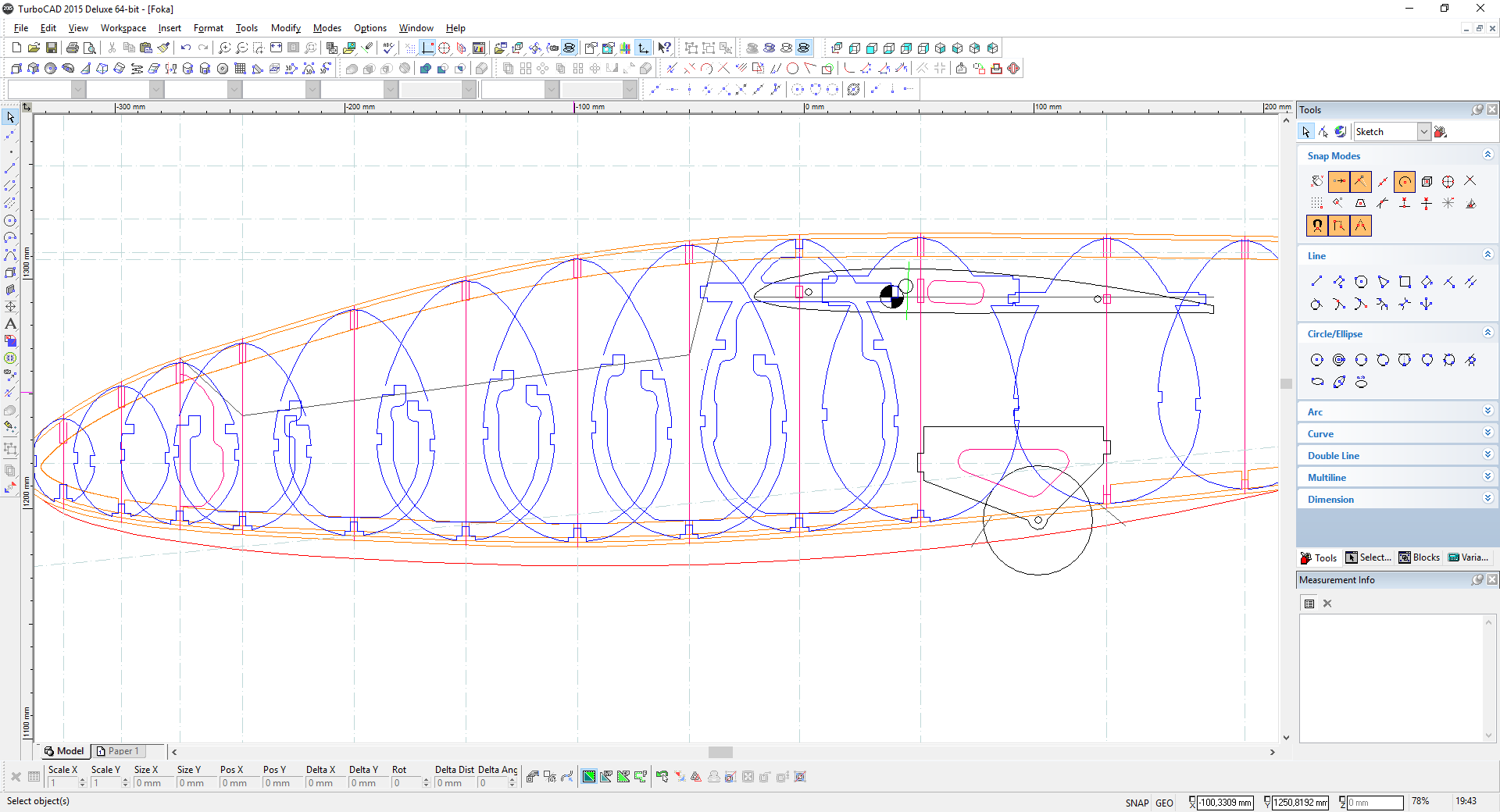

Kadłub w trakcie, wręgi wyznaczone, centropłat na ukończeniu ale teraz zabieram się za stateczniki i przejście pionowy-kadłub.
002.jpg [ 163.56 KiB | Przeglądany 47891 razy ]

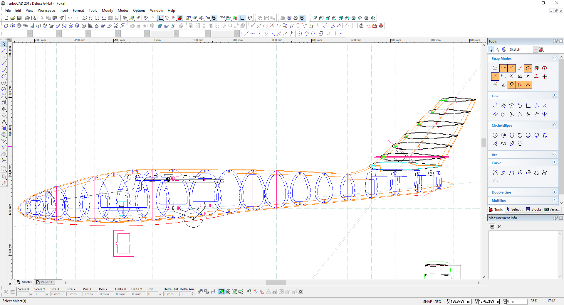

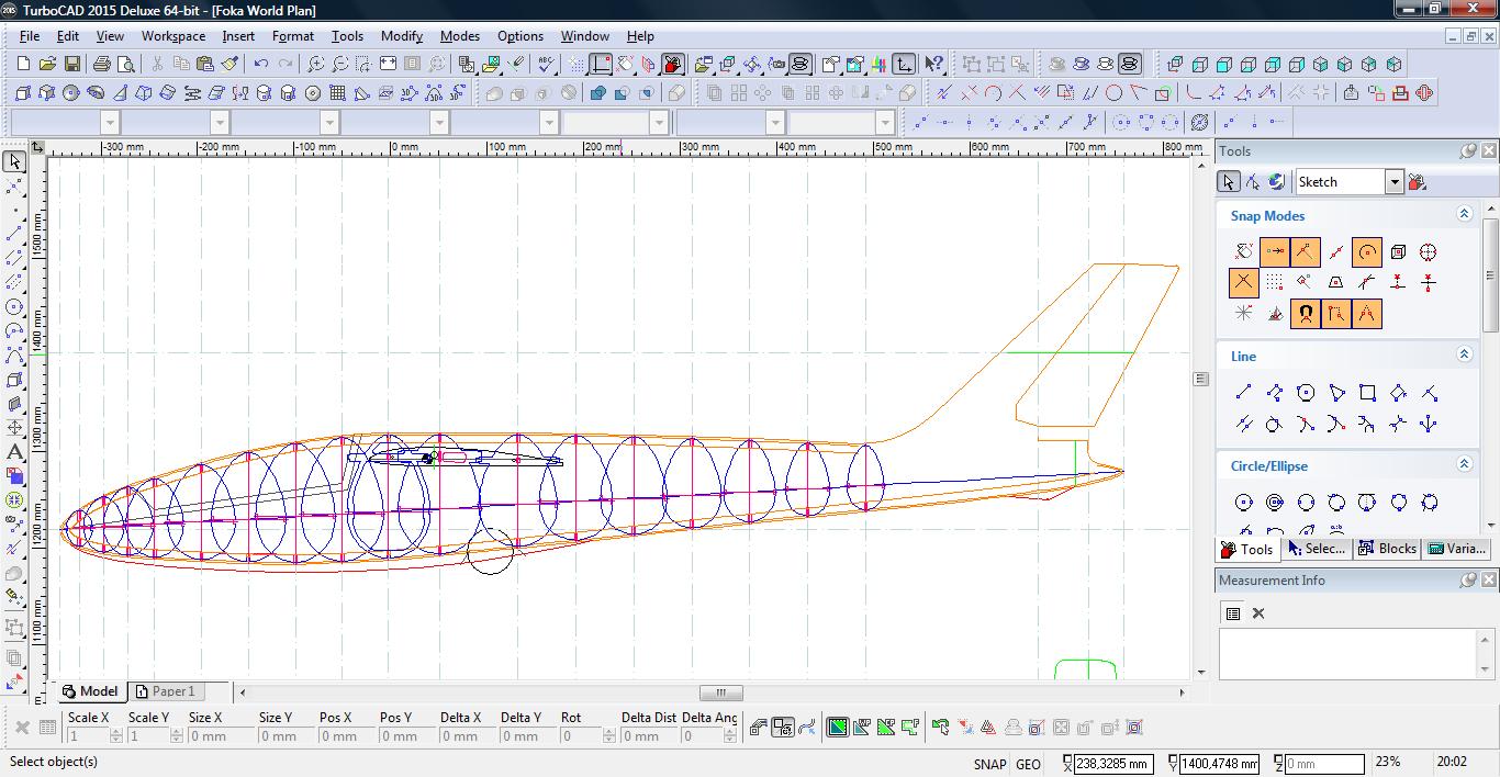

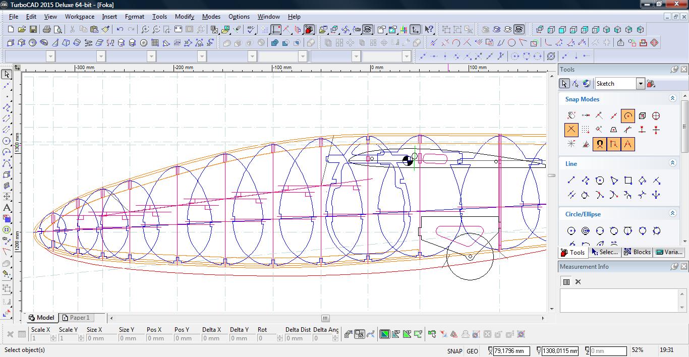

Małymi kroczkami do przodu. Pionowy jest na profilu, wpasowałem NACA0012.
Wyznaczyłem także wręgi przy przejściu pionowy - kadłub.
3.jpg [ 169.44 KiB | Przeglądany 47960 razy ]

Przyglądam się z podziwem na projekty Twoje i innych kolegów z forum - super robota.
Mam pytanie, czy pionowy w oryginale szybowca ma też taki gruby profil?
Miras Siemiatycze
Post: 7 sie 2016, o 13:24
Posty: 36
Lokalizacja: Mielec
Miras103 pisze:
...czy pionowy w oryginale szybowca ma też taki gruby profil?
Raczej tak, ponieważ profil u podstawy statecznika pionowego musi się ładnie zgrać z belką ogonową. Nie może być tam zbyt dużego uskoku, szczególne jeżeli jest usterzenie typu T. Byłoby to bezsensu ze względu wytrzymałościowego jak i aerodynamicznego.
Post: 7 sie 2016, o 15:21
Posty: 1773
Miras103 pisze:
Cześć
Przyglądam się z podziwem na projekty twoje i innych kolegów z forum-super robota.
Dzięki :)

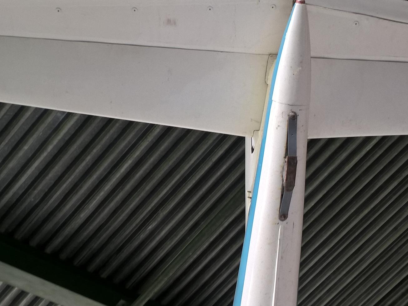

Miras103 pisze:

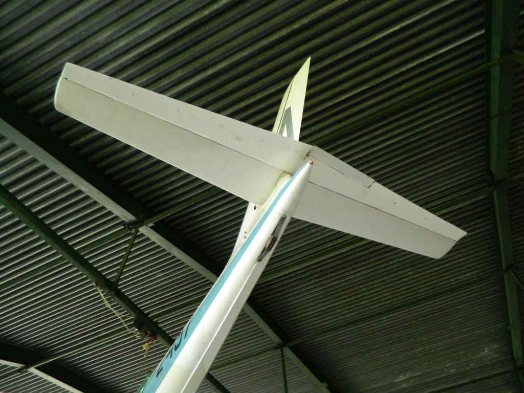

Szukałem danych o profilu, jednak nigdzie nic nie znalazłem.
Zrobiłem po prostu, tak by było to spójne z obrysem. W zasadzie tak jak pisał Grzegorz.

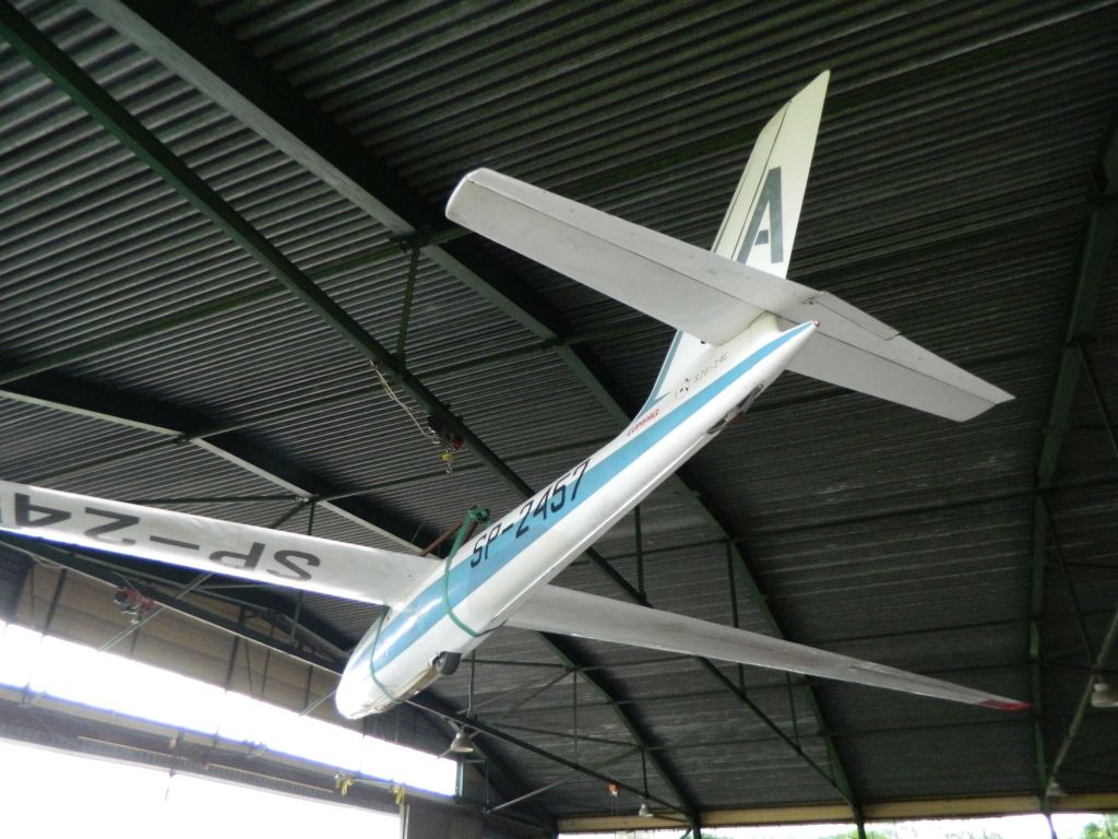

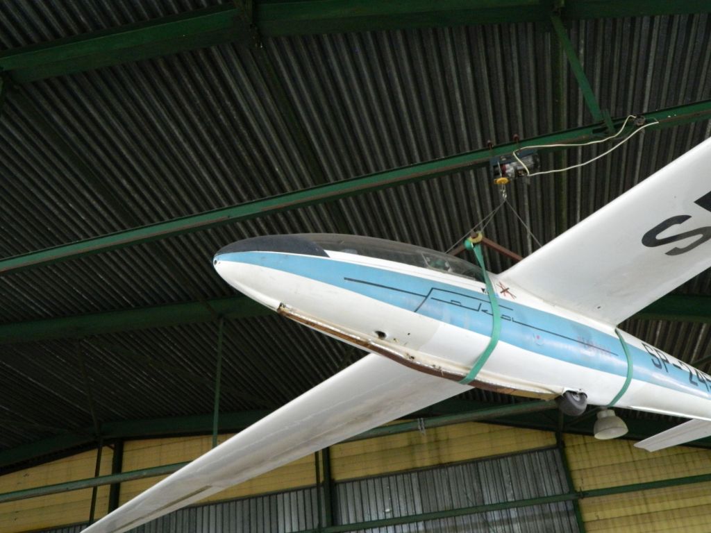

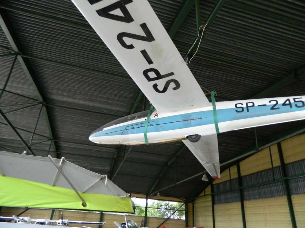

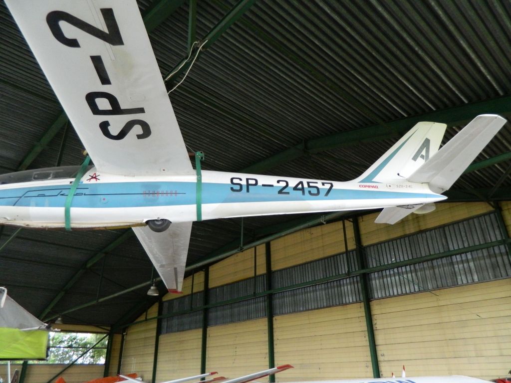

Nie mniej jednak korzystając z okazji, że jestem w Elblągu, wybrałem się wraz z milo do hangaru (przy okazji polataliśmy :) )
Jest tam Foka C, niestety jest podwieszona pod sufitem, a telefonem za wiele nie zdziałałem.
Za to przypatrzyłem się dobrze i jest tak jak nam się wydawało, przejście jest bardzo łagodne, co nieco widać na zdjęciach poniżej.
WP_20160807_12_15_50_Pro_40.jpg [ 175.63 KiB | Przeglądany 47939 razy ]
WP_20160807_12_16_05_Pro_40.jpg [ 192.82 KiB | Przeglądany 47939 razy ]
Foka 4 ma ten sam kadłub i usterzenie co Foka C, różni się skrzydłem, które jest wielopodłużnicowe.

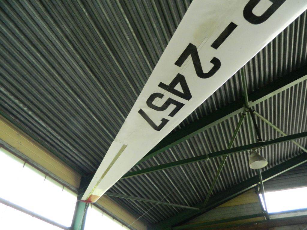

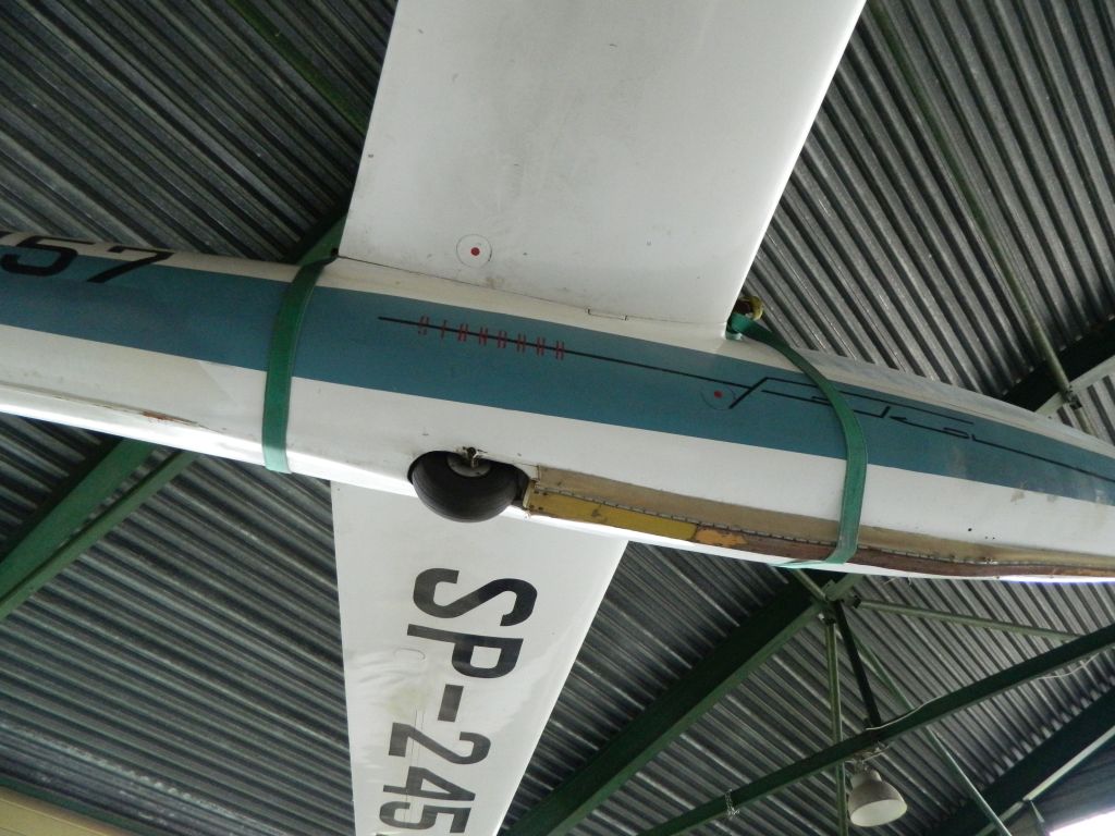

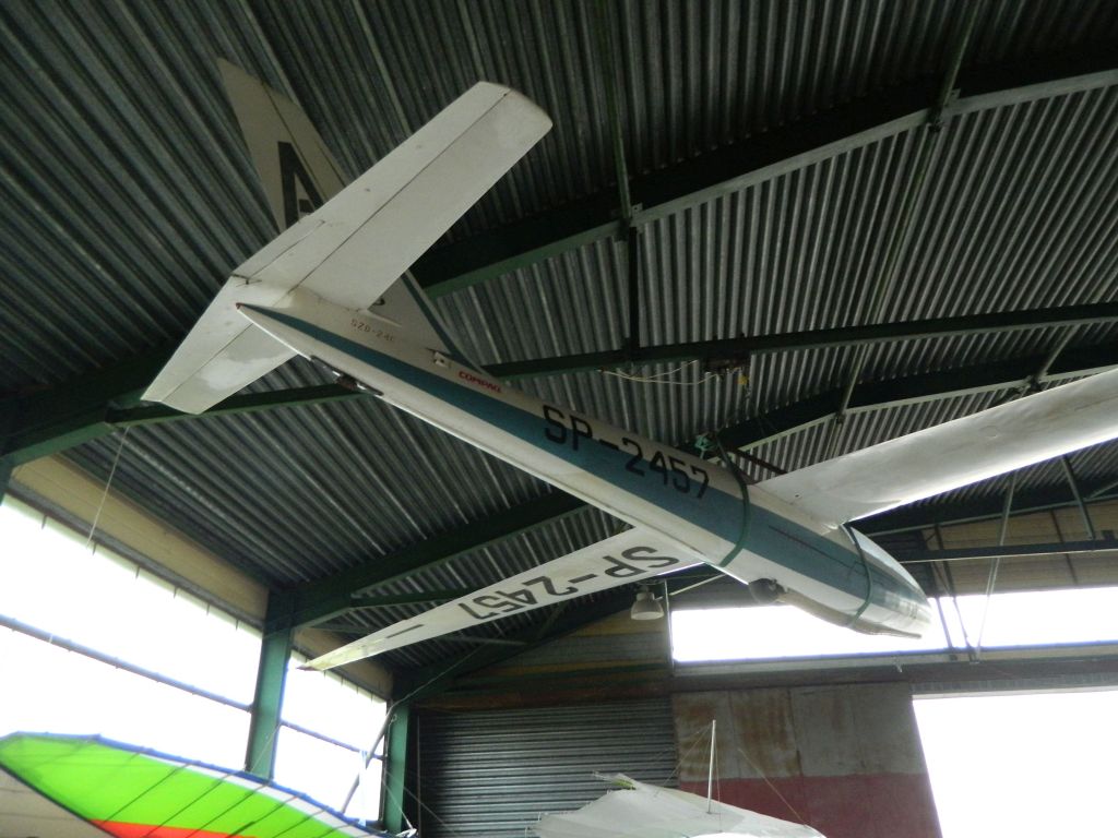

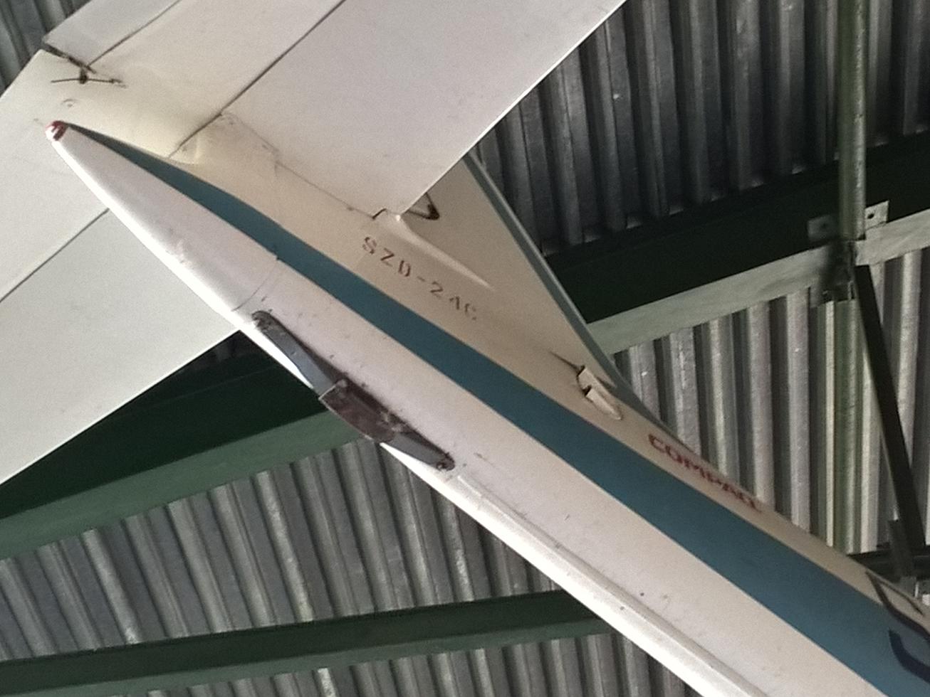

Post: 7 sie 2016, o 15:38

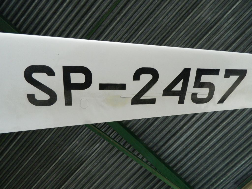

Posty: 3842
Jeszcze parę fotek mojego autorstwa. Starałem się uchwycić szczegóły malowania. Zwróćcie uwagę na inny krój literki "S" w znakach rozpoznawczych na kadłubie i płatach /czarne/. Na zdjęciach egzemplarz SZD-24 C "Foka" , SP-2457 "A". Malowana na biało z niebieskimi ozdobnymi elementami na kadłubie, czerwone końcówki płata. Napis stylizowany "Foka" - czarny, a napis "STANDARD" pod płatem - czerwony. Przednia, górna część owiewki kabiny czarna mat. Numer konkursowy "A" w kolorze szarym. W takim malowaniu mam zamiar wykonać model Foki.

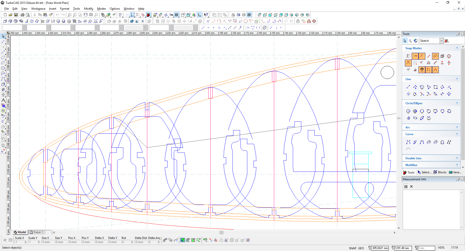

Posty: 1773
Mozolna praca nad wykończaniem wręg.
Porobiłem już większość wcięć, teraz skrupulatnie łącze je w polylinie.
Na całym przodzie, tam gdzie jest płoza prócz stępki, jest przewidziana listewka sosnowa 2x8.
Zrobiłem tak w Orliku - sprawdziło się. Mimo twardych lądowań kadłub przeżył wszystko.
Dodatkowo było przynajmniej w co wkręcić płozę :lol:

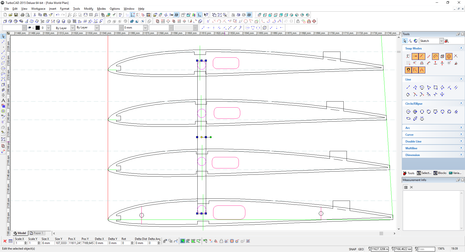

Kółko będzie stałe - tak jak w oryginale. Element je utrzymujący będzie ze sklejki lotniczej 2mm.
Kółko ma średnicę 47mm.
6.jpg [ 191.69 KiB | Przeglądany 47881 razy ]

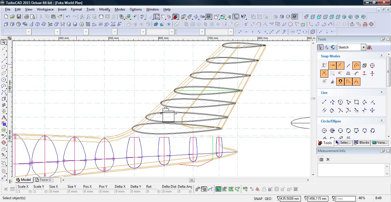

Post: 12 sie 2016, o 22:22
Posty: 1773
Pionowy gotowy, żebra natarcie i spływ.
1.png [ 116.18 KiB | Przeglądany 47788 razy ]
