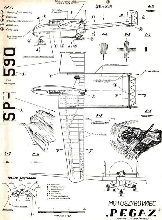

Pegaz w trzech rzutach:
Komentarz: http://www.samolotypolskie.pl/uploads/Products/product_1251/HWL_Pegaz.jpg
01 HWL_Pegaz.jpg [ 331.38 KiB | Przeglądany 27434 razy ]

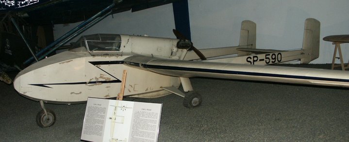

Pegaz w Muzeum Lotnictwa w Krakowie:
Komentarz: https://upload.wikimedia.org/wikipedia/commons/9/9e/HWL_Pegaz_MLP.jpg
HWL_Pegaz_MLP.jpg [ 354.02 KiB | Przeglądany 27434 razy ]

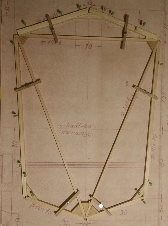

Plany są więc zaczynam:
01.jpg [ 399.89 KiB | Przeglądany 22485 razy ]
Wręga nr 1:
02.jpg [ 374.31 KiB | Przeglądany 22485 razy ]
Wklejone wzmocnienia + poszycie ze sklejki:
03.jpg [ 363.27 KiB | Przeglądany 22485 razy ]
Przyklejone poszycie:
04.jpg [ 411.74 KiB | Przeglądany 22485 razy ]
Wręga od frontu. Czarna linia wyznacza wielkość fazowania krawędzi:
05.jpg [ 491.32 KiB | Przeglądany 22485 razy ]

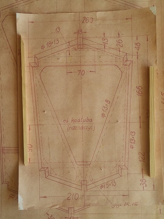

Post: 18 sty 2021, o 15:32
Tak, latająca. Budowana wg oryginalnych planów z uwzględnieniem uwag/modyfikacji zaproponowanych przez pilotów oblatujących.
Poniżej - pierwsza wręga w porównaniu do oryginału:

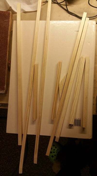

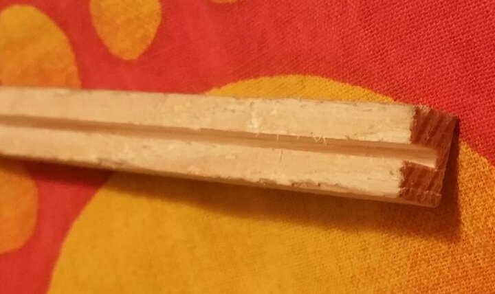

Listewki na wręgę nr 2 (książka jest formatu A4):
07.jpg [ 213.34 KiB | Przeglądany 21935 razy ]

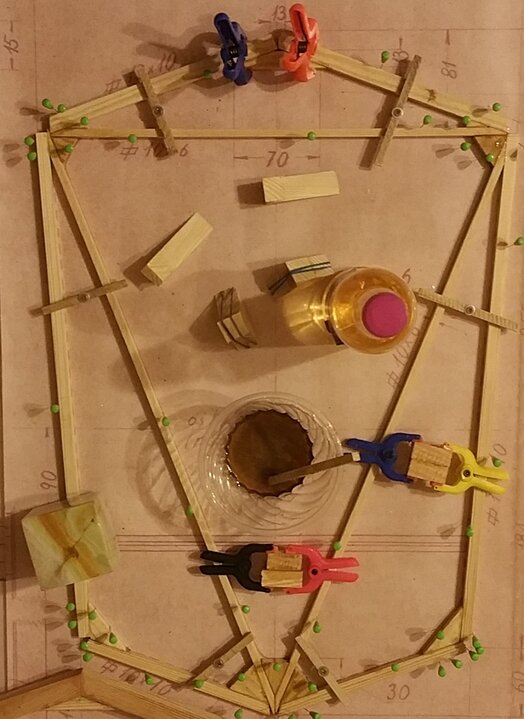

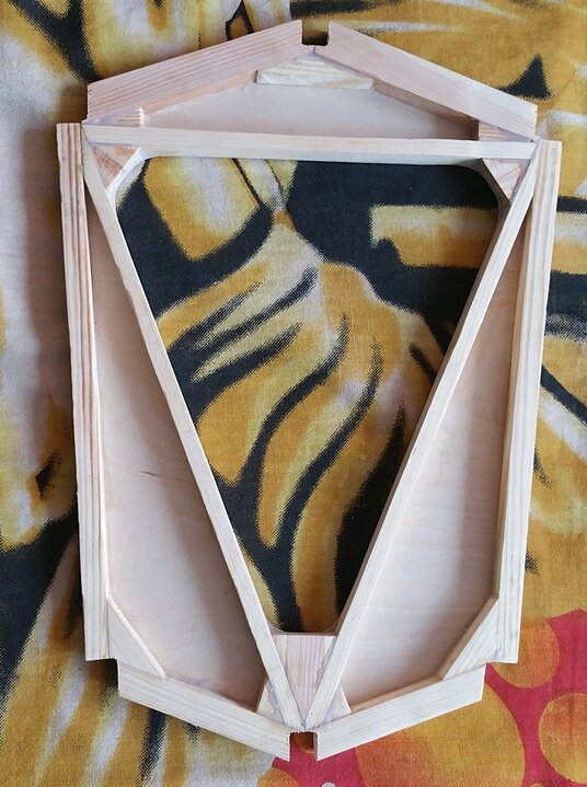

Przymiarka na sucho:
08.jpg [ 322.67 KiB | Przeglądany 21935 razy ]
Klejenie:
09.jpg [ 294.57 KiB | Przeglądany 21935 razy ]

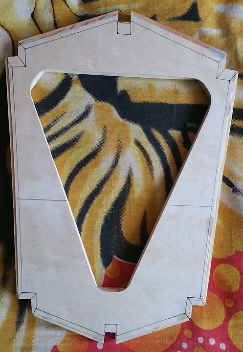

Po sklejeniu i wyszlifowaniu. Na krawędziach oznaczone wielkości fazowań:
11.jpg [ 303.43 KiB | Przeglądany 21935 razy ]

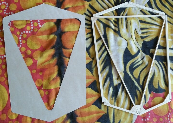

Porównanie wielkości wręg:
12.jpg [ 341.69 KiB | Przeglądany 21935 razy ]
