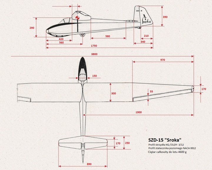

Przed laty zbudowałem pół makietę szybowca SZD-15 "Sroka". Prawdę powiedziawszy "rzuciłem się z motyką na Słońce" :oops:. Model o rozpiętości prawie 4 metry i z brakiem doświadczenia w konstruowaniu tak dużych modeli spowodował, że przeleżał parę lat bo nijak go było ulotnić a i doświadczenie w pilotażu tez było niewielkie :oops:. Przy remoncie mieszkania został odkurzony i naprawiony po różnych przypadkach transportowych :). Strasznie dużo miejsca zajmuje. To nie "easy". Jednak próba ulotnienia go w końcu musi dojść do skutku. Może nie polegnie w pierwszym locie. Dołączam szkic z wymiarami tego modelu. Czy któryś z kolegów może mi dokładnie przeliczyć umiejscowienie środka ciężkości ;) ? Chciałbym być pewny, żeby po starcie nie pocałował zaraz kreta. Czy ta konstrukcja jest poprawna? Diabli wiedzą :lol: . Start ma odbyć się z wózka a napęd elektryczny w wieżyczce. Silnik MEGA AC22/45/3E.

Zakres od 99,3 do 121,2 mm od kn. Od tego zacznij.
Mega wsp "A" - 0,61, będzie dobrze :) .

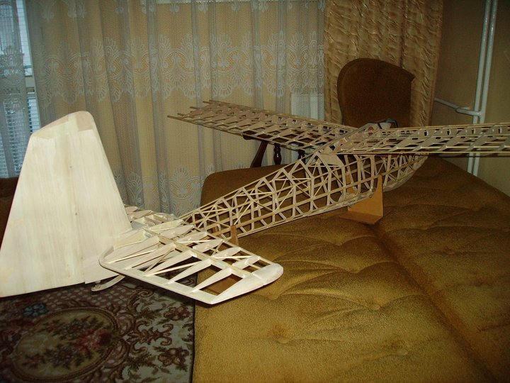

W związku z pytaniami na PW informuję, że model powstał na podstawie archiwalnych "Planów Modelarskich" z 1968 r. w których jest wkładka z planami SZD-15 "Sroka". Reszta to ołówek i linijka ;) . Szablony wręg uległy zniszczeniu podczas budowy :oops: .Odstępstwo od oryginału to hamulce płytowe a nie wysuwane.

Kilka danych przy założonym wzniosie skrzydeł = 1,5°:
Pow. nośna - 101,4 [dm²]
Obc. pow. nośnej - 45,4 [gr/dm²]
Śr. cięciwa aerodyn. - 273,5 [mm]
Wydłużenie - 14,3
Położenie punktu neutralnego - 131,4 [mm] od KN (inaczej - środek równowagi obojętnej)
Położenie SC dla 5% zapasu stateczności - 117,8 [mm] od KN.
Położenie SC dla 10% zapasu stateczności - 104,1 [mm] od KN.
