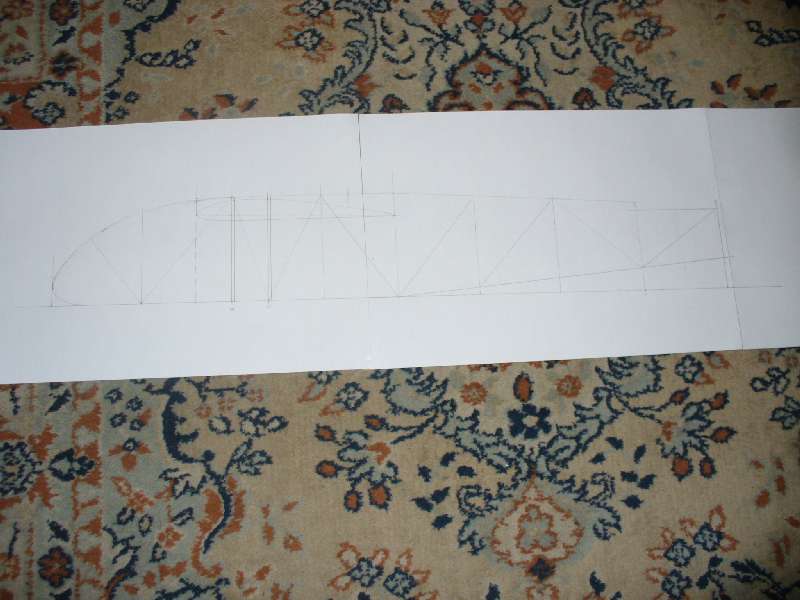

Im bardziej zgłębiam się w CW-1, tym bardziej mnie on pochłania. Mnóstwo pytań, zagadek, długie minuty spędzone przed archiwalnymi zdjęciami. Próby wypatrzenia jakiegoś szczegółu, drobnostki, napozór nieważnej.
Mój przyszły modelik powoli dorasta do pełnoletności. Skala ok 1:7. Długość ok 85 cm, rozpiętość 160 cm, powierzchnia nośna 29,5 dm^2. W czasie obliczania modelu okazało się, że nie ma potrzeby powiększania statecznika poziomego. CW-1 jest jakby stworzony do zminiaturyzowania jako szybowiec rc. Czyli pełna "redukcja" :D
Płaty, cięciwa części centro, 220 mm, dalej zbieżna z 220 mm na 160 mm.
Chciałbym bardzo podziekować Tomkowi_W, za zeskanowanie szkicu i paru fotek tego brzydactwa.
Rysunek zasadniczo docelowy.

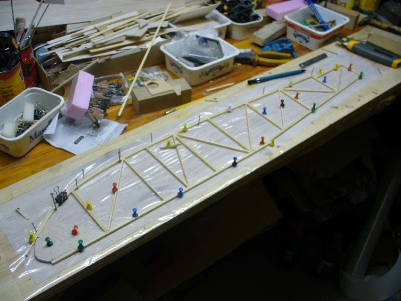

 Tytuł: Re: CW-1
Post: 11 gru 2011, o 18:00
Posty: 3884
Budowa rozpoczęta.
Pierwsza kratownica kadłuba sklejona. Na niej po wyschnięciu, zrobię drugą. Patent znany wszystkim, którzy zaczynali od "Wicherka". Pozwoli to zachować powtarzalność kratownicy. Cóż konstrukcja stara to i technologia stara.
Podłużnica dolna z listewki sosnowej 4x4, górna lamelowana z dwóch listewek 4x2 sosna. Rozpórki z sosny 4x4 i 4x2. W przedniej części listwy połączone elementem z balsy 4 mm. Pod statecznikiem listwa sosnowa 6x4.
P1050479.jpg [ 74.27 KiB | Przeglądany 45455 razy ]
