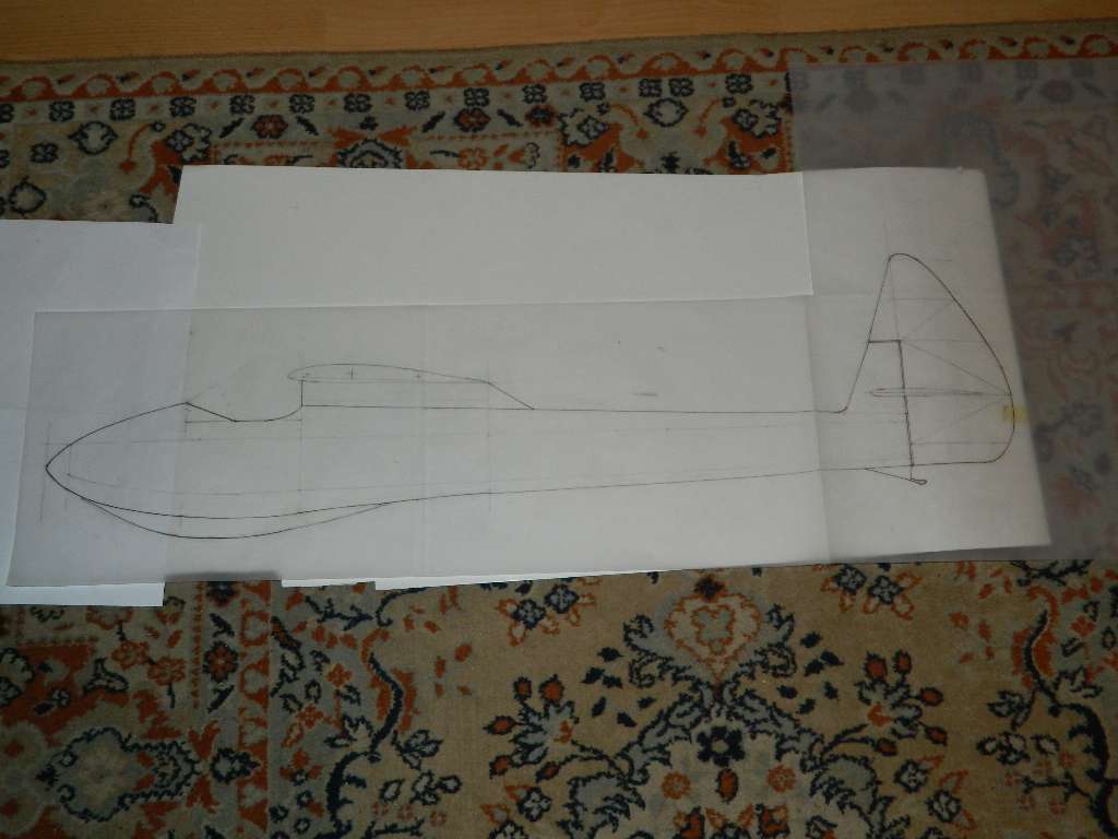

Rozpoczynam budowę modelu polskiego przedwojennego szybowca akrobacyjnego , konstrukcji Antoniego Kocjana "Sokół - bis".
Szybowiec powstal w 1937 roku. Jeżeli kogoś interesują bliższe szczegóły to odsyłam do strony piotrap http://www.piotrp.de/SZYBOWCE/psokol.htm
Model zostanie wykonany w skali 1:6. Kadłub planuje wykonać w charakterystycznej dla mnie technologii, czyli boki z balsy, góra i dół wyprofilowane z listew balsowych i styroduru. Skrzydła i usterzenie konstrukcja tradycyjna.
Rozpiętość 193 cm
Długość ok 104 cm
Powierzchnia nośna 35,6 dm^2
Profil płata S3021
Model będzie wykonany w kształtach I serii produkcyjnej.
DSCN0964.jpg [ 118.33 KiB | Przeglądany 24098 razy ]

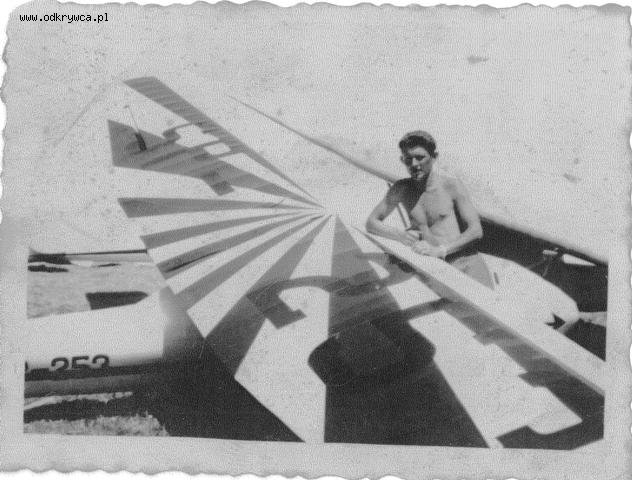

Znalazłem zdjęcie "Sokoła" w internecie, bardzo ciekawe, prototyp znaki SP-253, pomalowany w "promienie".....na zdjęciu widac, że cały jest pomalowany. Jakieś pomysły w jakiej kolorystyce było to zrobione......moim zdaniem znaki czarne, kadłub biały(?), ale reszta.... ;)

Wybrałeś model pięknego polskiego szybowca. Aby zaakcentować jego narodowość to tylko czerwone promienie!

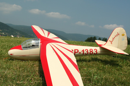

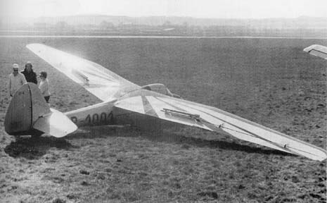

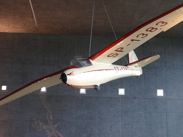

Podejrzewam że nasz "Jastrząb" jest kontynuacją tego wzoru. Litery tylko czarne. Strzała wzdłuż białego kadłuba czerwona. Kombinacja koloru białego,czerwonego i czarnego daje niesamowity efekt.

Jest prawdopodobne, że szybowiec był malowany na kremowo, znaki czarne, promienie czerwone.

Dziekuję za merytoryczne wypowiedzi :) Dużo myślę o tym modelu.....prawdopodobnie zrobię go w wersji I serii produkcyjnej. Według książek i publikacji /np PKL t.III/ "Sokoły" były malowane całkowicie na kolor brudnobiały - kremowy. Więc narazie przyjmuję wykonanie modelu z balsy - kesony i kadłub. Na kadłub po obrobieniu przyjdzie warstwa cienkiej tkaniny. Na miejsca pokryte w oryginale płótnem przyjdzie Koverall, a wszystko polakieruję lakierem.....taki mam plan. Jednak korci mnie wykonanie prototypu w malowaniu ze zdjęcia wyżej. Malowanie promieni itp w tym przypadku nie sprawiałoby większego problemu.
Oczywiście nic nie jest jeszcze postanowione, cały czas szukam zdjęć, relacji i jakiś wzmianek jakie to były kolory.....niestety ustalanie tego wydaje się być niemożliwe ;) Jeszcze raz to napiszę.....nie da się pójść w tym przypadku do hangaru aeroklubowego i zobaczyć jak szybowiec wyglądał :( ....dlatego uważam, że takie dyskusje i rozmowy są nieocenione dla historii polskiego szybownictwa

Wydaje mi si,ę, że promienie były malowane na granatowo tak samo jak większość Jastrzębii. Oznaczenia też.
