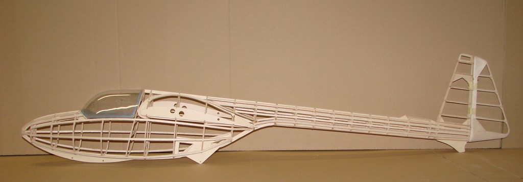

Podejrzewam ,że jest to ta wersja firmy OLDGLIDERS. Trochę podpatrzyłem tutaj parę elementów konstrukcji.
DSC02082 (Kopiowanie).JPG [ 70.49 KiB | Przeglądany 20366 razy ]
