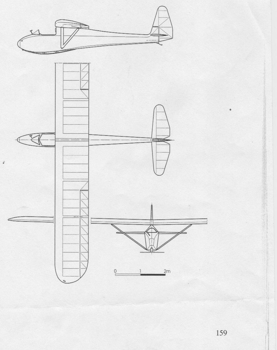

Model jest budowany na podstawie rysunku zamieszczonego w książce "Antoni Kocjan- szybowce i walka z bronią V ". W momencie rozpoczynania budowy był to najlepszy rysunek jaki posiadałem . Gdybym zaczynał dziś , opierał bym się na rysunku z III tomu" Polskich konstrukcji lotniczych", moim zdaniem lepszym. Pewne elementy miałem już jednak wykonane i zdecydowałem się pozostawić tak jak jest. Na pewno pomocna w konstruowaniu była by umiejętność projektowania na komputerze, ale to może przy następnym modelu. Ten jest wykonywany ręcznie.
Pora przejść do konkretów.
Ponieważ model jest w skali 1 : 3,5 rysunek bazowy z książki powiększyłem kserograficznie tak, aby przedstawiał szybowiec w skali 1 : 35. Ułatwia to wykonanie rysunku wykonawczego modelu w skali 1 : 1 , mnożymy potrzebne wymiary x 10. Sporządziłem rysunki kadłuba w rzucie z góry i z boku , z rozmieszczonymi na podstawie rysunków i zdjęć wręgami i podłużnicami.

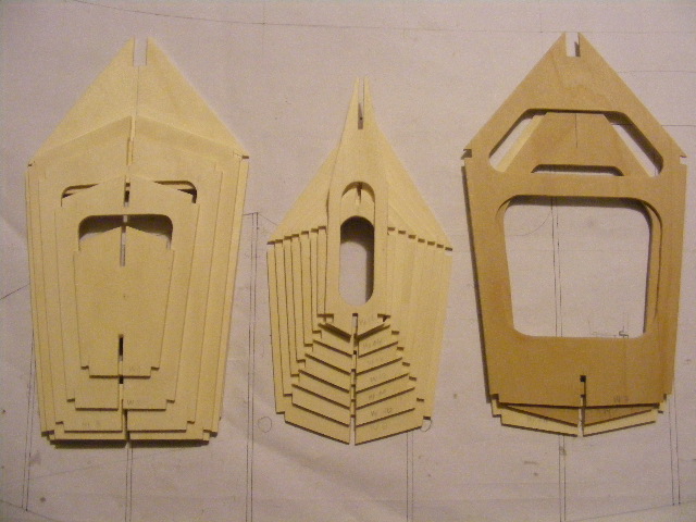

Następnie zdejmując wymiary z rysunku 1 : 1 rysujemy wszystkie wręgi. Mnie to zajęło niedzielne popołudnie. Wręgi rysuję na jednej kartce, co pozwala wychwycić ew. błędy.

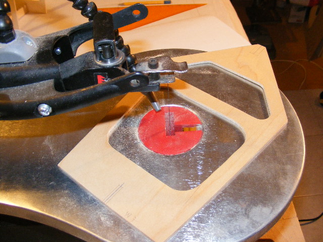

Wręgi przeniosłem na sklejkę topolową przy pomocy kalki maszynowej i wyciąłem wyrzynarką włosową . Główne wręgi ( nośne) wycięte są ze sklejki brzozowej 4 mm.
Następny krok to ażurowanie wręg i wykonanie wycięć pod podłużnice kadłuba .

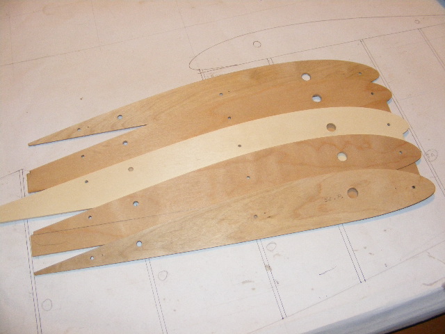

p1050046w.jpg [ 35.96 KiB | Przeglądany 29712 razy ]
rozpiętość 1,8M, cięciwa 210mm. rysunek sporządzony na podstawie książki A.Olejko (mam nadzieję, że coś widać)
może kiedyś wzbogaci mój hangar

Następnie wykonałem centralny węzeł stanowiący połączenie płatów z kadłubem razem z szablonami profilu płata , tak aby potem te elementy jak najdokładniej do siebie pasowały.
DSCF6412.JPG [ 102.57 KiB | Przeglądany 32067 razy ]
Teraz możemy złożyć po raz pierwszy kadłub "na sucho"
DSCF6363.JPG [ 101.59 KiB | Przeglądany 32067 razy ]

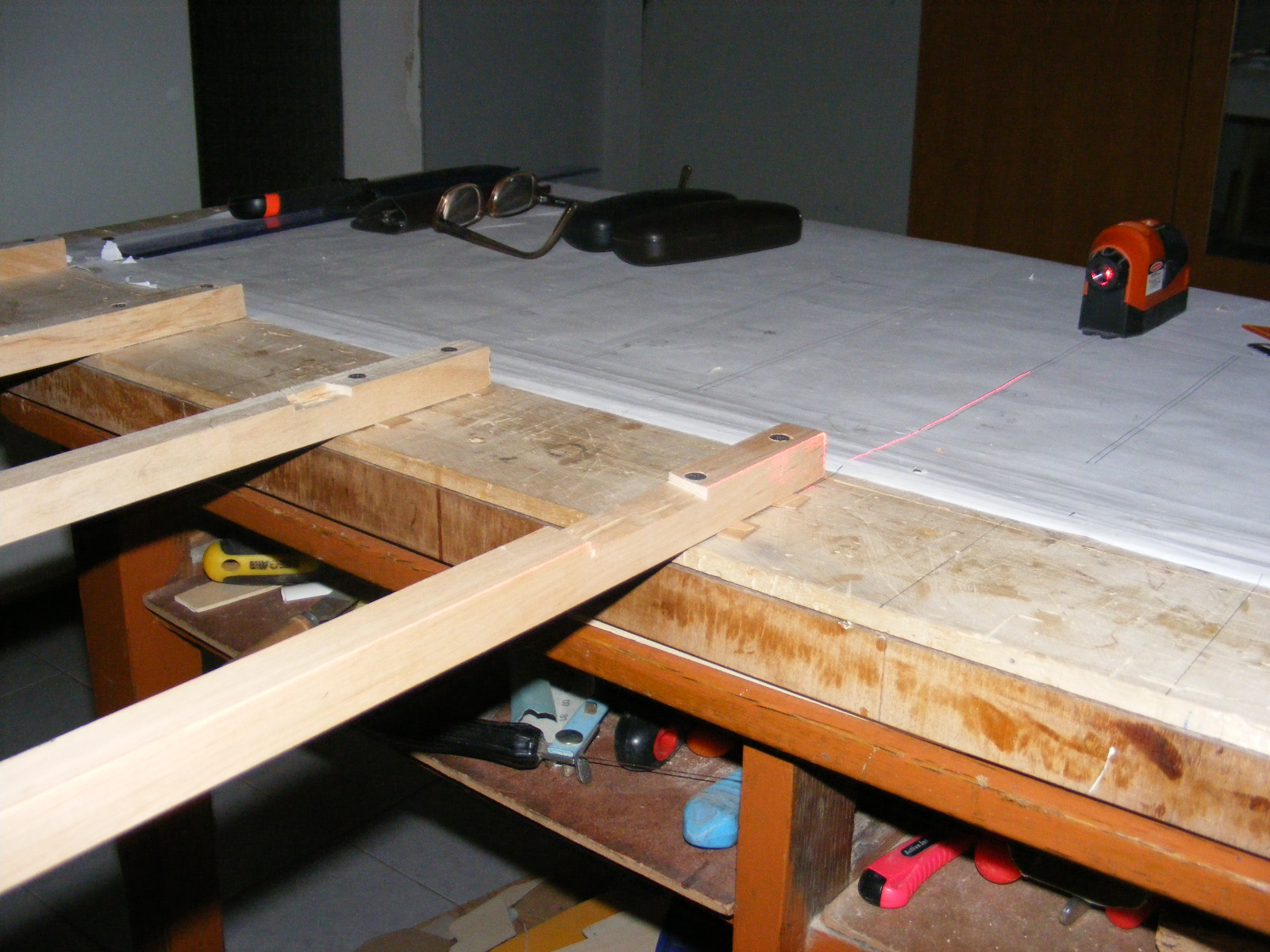

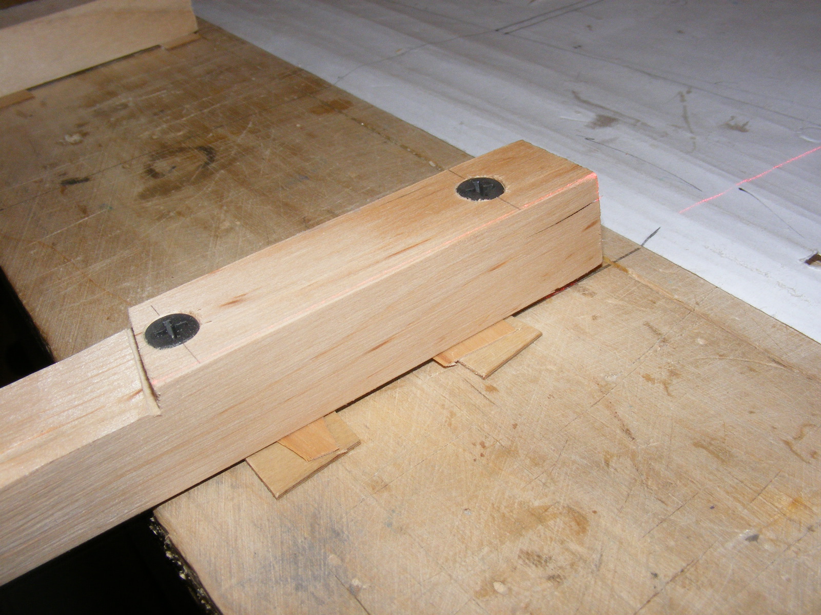

Są różne metody budowy kadłubów, ja zdecydowałem się użyć pomocniczego stelaża. Użyłem listew 2x2 cm , ważne aby były dokładnie kątowe tak aby zachować przy montażu prostopadłość sklejanych elementów . Poszczególne listwy montujemy do stołu tak aby były dokładnie równoległe i tworzyły jedną płaszczyznę inaczej kadłub będzie krzywy. Mój dotychczas prosty stół okazał się w tym momencie krzywy , skorygowałem to podkładkami sklejkowymi .
Przyznam , że wykonanie tego " rusztowania " to prawdziwa próba nerwów :evil:

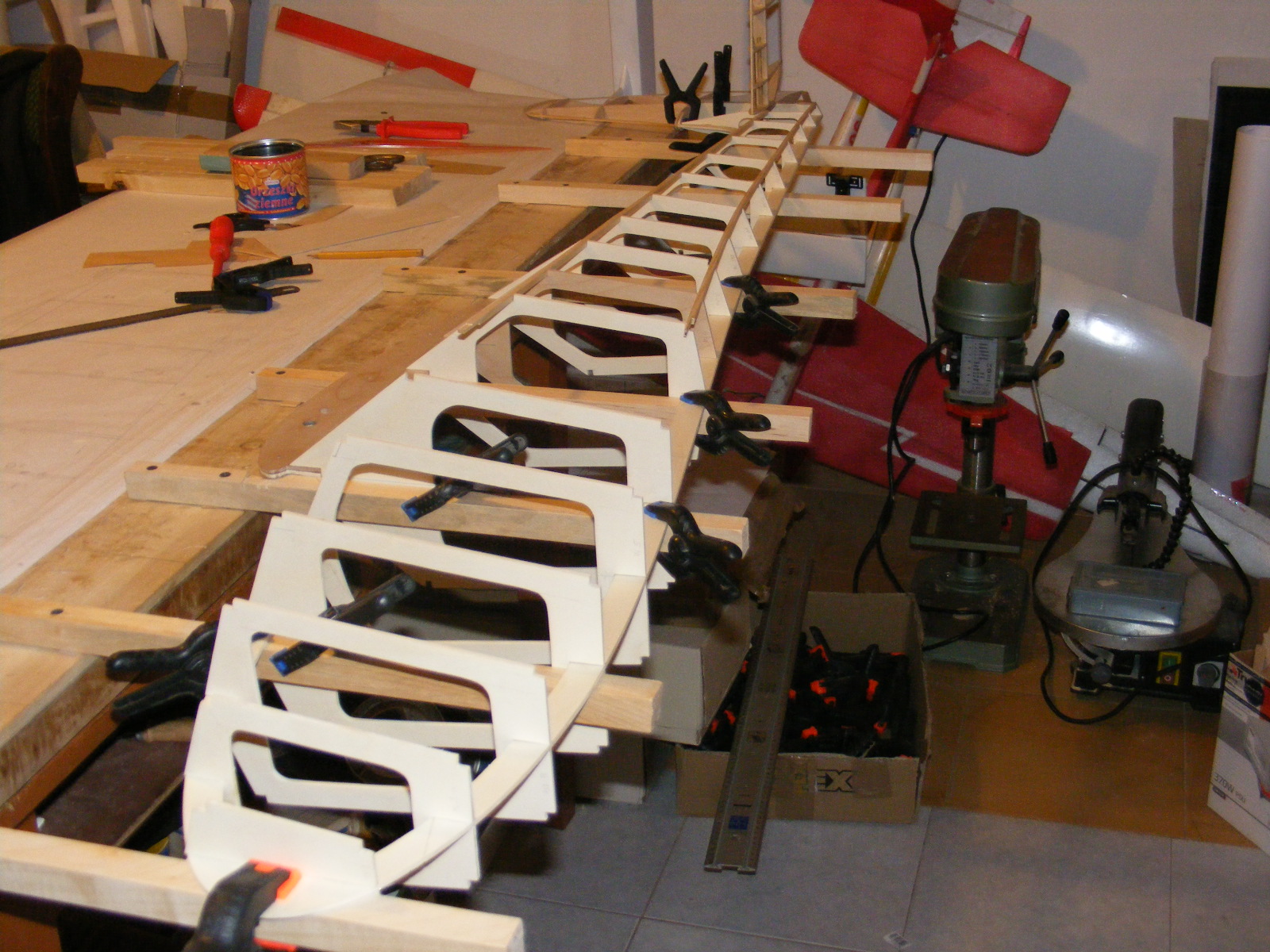

Na tak przygotowanym rusztowaniu układamy kil, wstawiamy wręgi , łapiemy ściskami " wszystko ze wszystkim " , trzy razy sprawdzamy i wstępnie sklejamy ( punktowo ) .
DSCF6421.JPG [ 568.32 KiB | Przeglądany 32067 razy ]
DSCF6424.JPG [ 103.46 KiB | Przeglądany 32067 razy ]
Zdejmujemy kadłub , sprawdzamy raz jeszcze , jeśli wszystko jest prawidłowo kleimy tam , gdzie wcześniej nie mieliśmy dostępu .

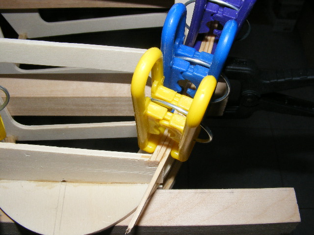

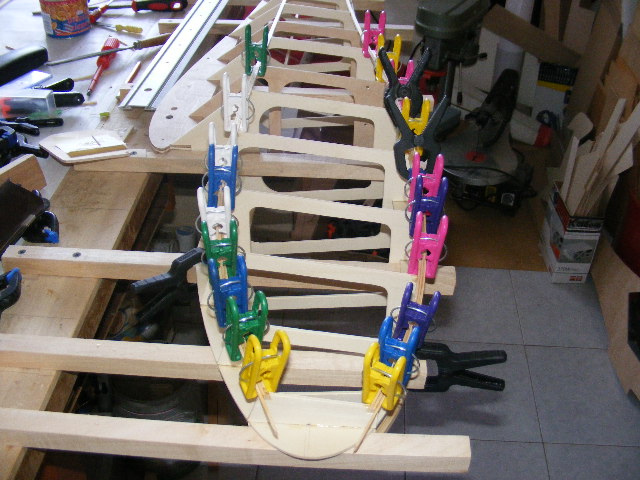

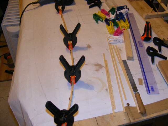

Podłużnice tyłu kadłuba to sosna 5 x 5 mm. Podłużnice przodu ze względu na znaczne wygięcie zarówno w płaszczyźnie poziomej jak i pionowej wykonałem metodą lamelowania z trzech listew 2 x 5 mm.
Listwy moczymy w wodzie (np. w wannie ) a następnie aby wstępnie odwzorować kształt przypinamy na planie .
Następnie suszymy suszarką .
DSCF6441.JPG [ 101.6 KiB | Przeglądany 32014 razy ]

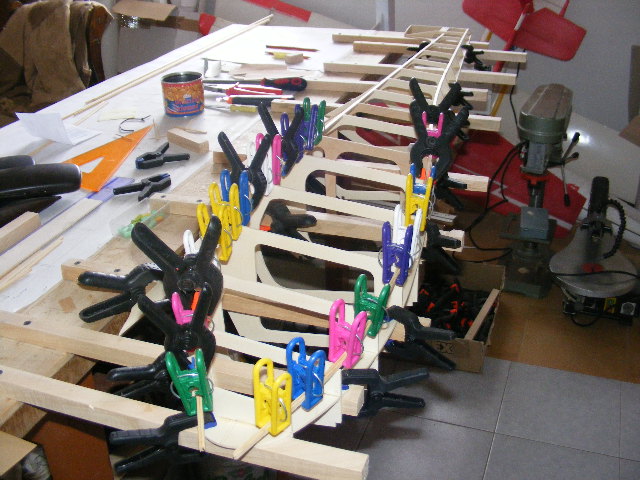

Listewki przyklejamy pojedynczo doginając do łuku kadłuba i unieruchamiając do momentu związania kleju ,łącząc z tylną listwą listwą "na zakładkę ".
DSCF6440.JPG [ 105.58 KiB | Przeglądany 32014 razy ]
DSCF6445.JPG [ 101.83 KiB | Przeglądany 32014 razy ]
A tak to wygląda z bliska.
DSCF6443.JPG [ 96.49 KiB | Przeglądany 32014 razy ]

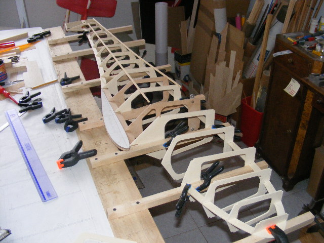

Dobrze byłoby tak zorganizować sobie pracę , aby po wklejeniu podłużnic jednej strony możliwie szybko obrócić kadłub i wkleić podłużnice drugiej strony. Wówczas wszystkie listwy będą dosychały jednocześnie co zmniejszy ryzyko zwichrowania kadłuba. Kadłub pozostawiamy oczywiście przypięty do stelaża na jakiś czas , w tym czasie możemy zająć się budową np. usterzenia.
Kadłub z wklejonymi podłużnicami jest już na tyle sztywny, że bez problemu możemy wykonywać przy nim dalsze prace.

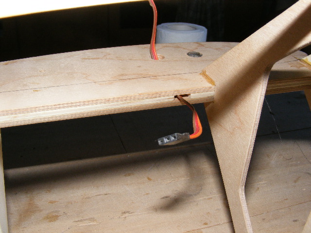

ale zastanawia mnie jedna rzecz: jak będą poprowadzone kable do serw w skrzydłach? bo chyba nie przez tak cienki "grzebień"
Post: 28 lis 2011, o 11:40

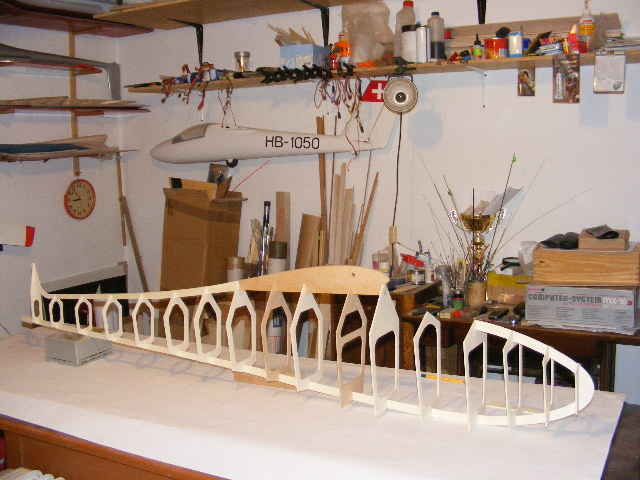

Myślę, że to zdjęcie powinno wszystko wyjaśnić. Kable będą łączone w czasie montażu modelu do lotu, a wtyki chowane w skrzydło.
DSCF7108.JPG [ 101.68 KiB | Przeglądany 31989 razy ]
