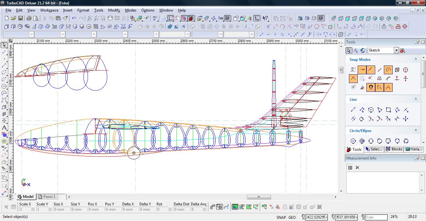

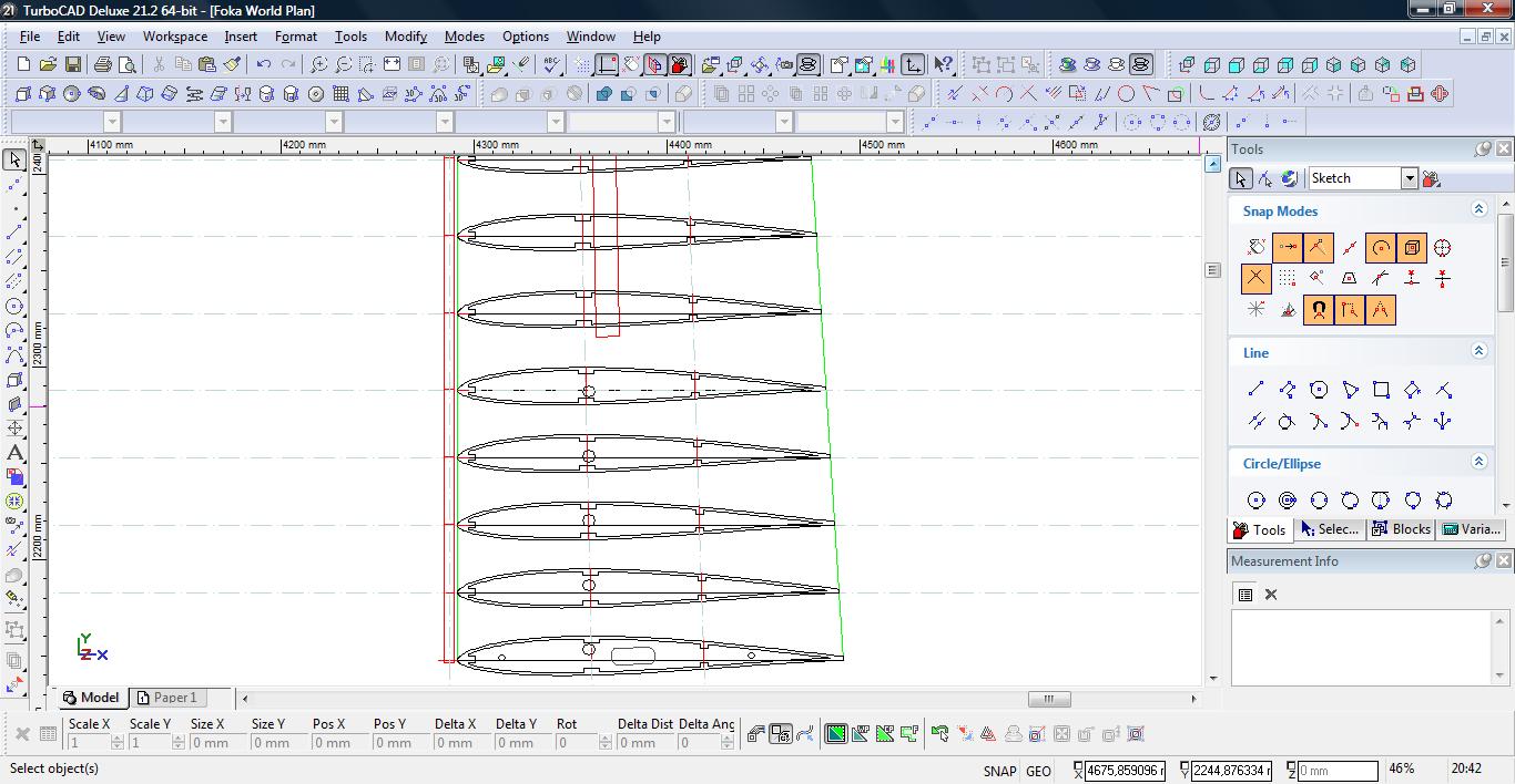

1.jpg [ 165.85 KiB | Przeglądany 23798 razy ]
2.jpg [ 117.92 KiB | Przeglądany 23798 razy ]

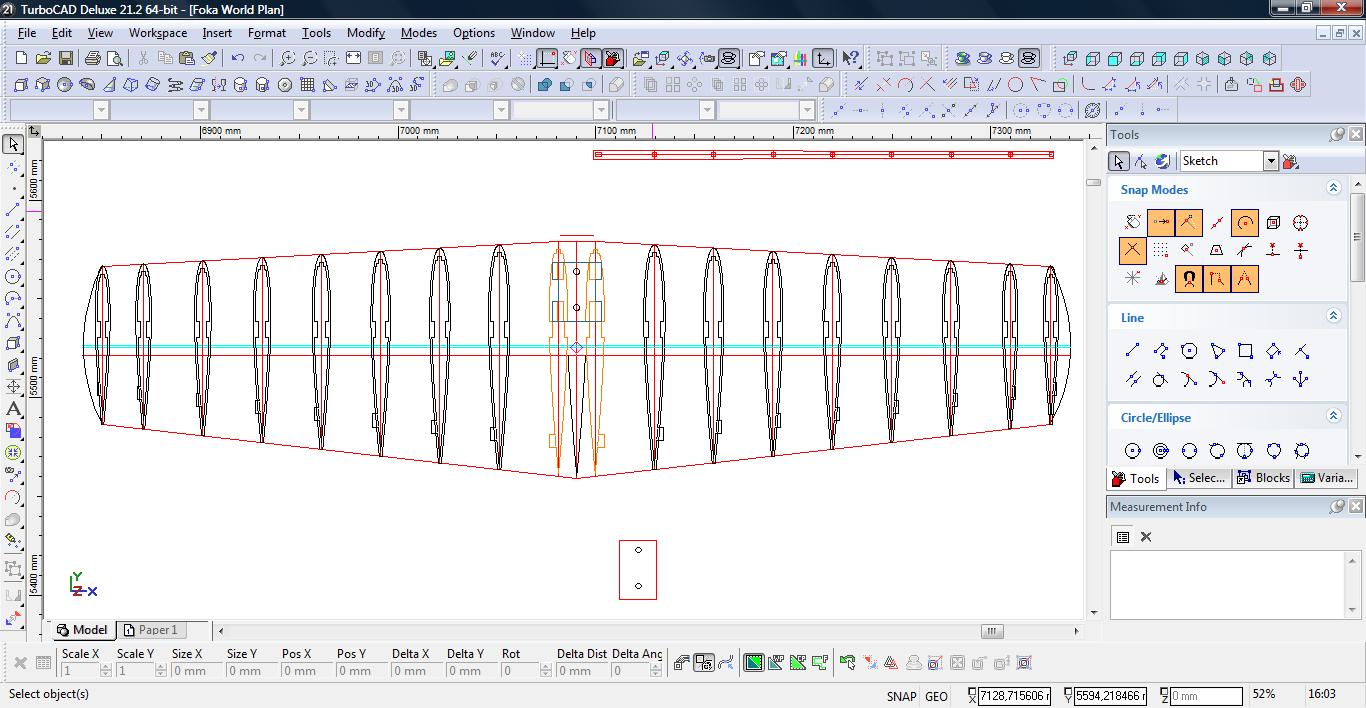

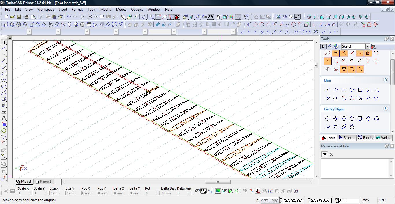

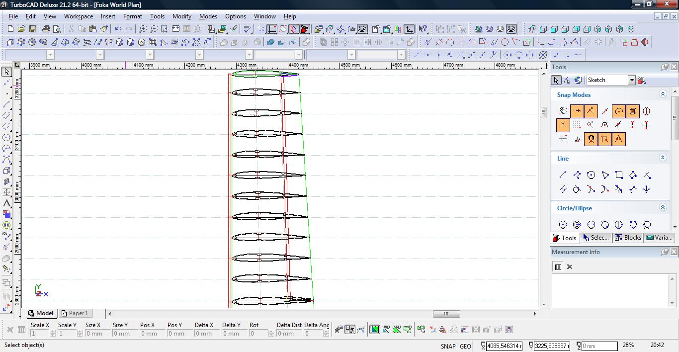

Ostatnio popracowałem nad skrzydłem.
Skalowałem żeberka i układałem je na obrysie skrzydła.
1.jpg [ 178.35 KiB | Przeglądany 23738 razy ]

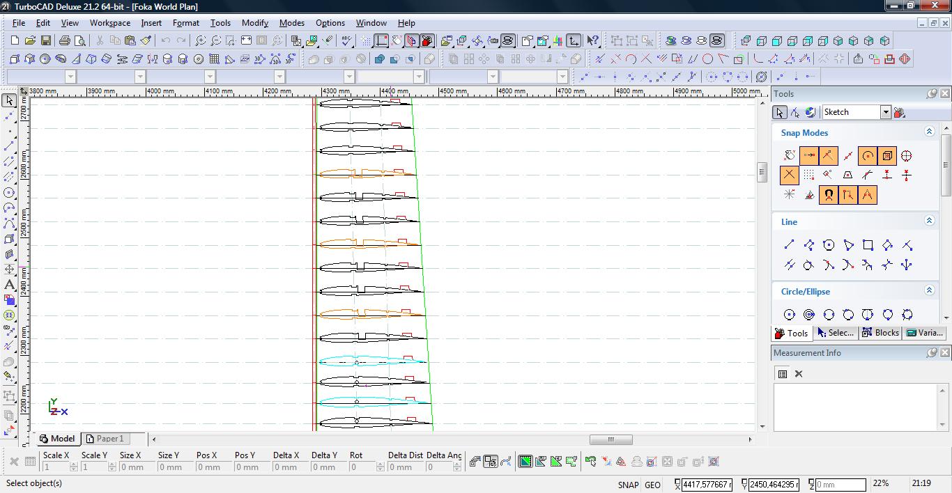

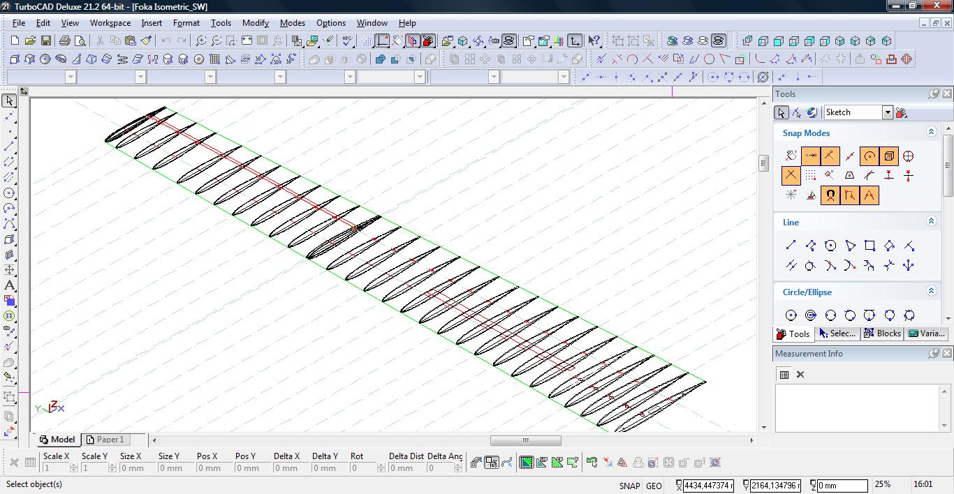

Następnie dodałem, otwory na pochwę bagnetu.
Otwory wygenerują 2,5 stopniowy wznios.
Dźwigar główny 8x2 do tego dźwigarek pomocniczy 4x2.
2.jpg [ 150.8 KiB | Przeglądany 23738 razy ]

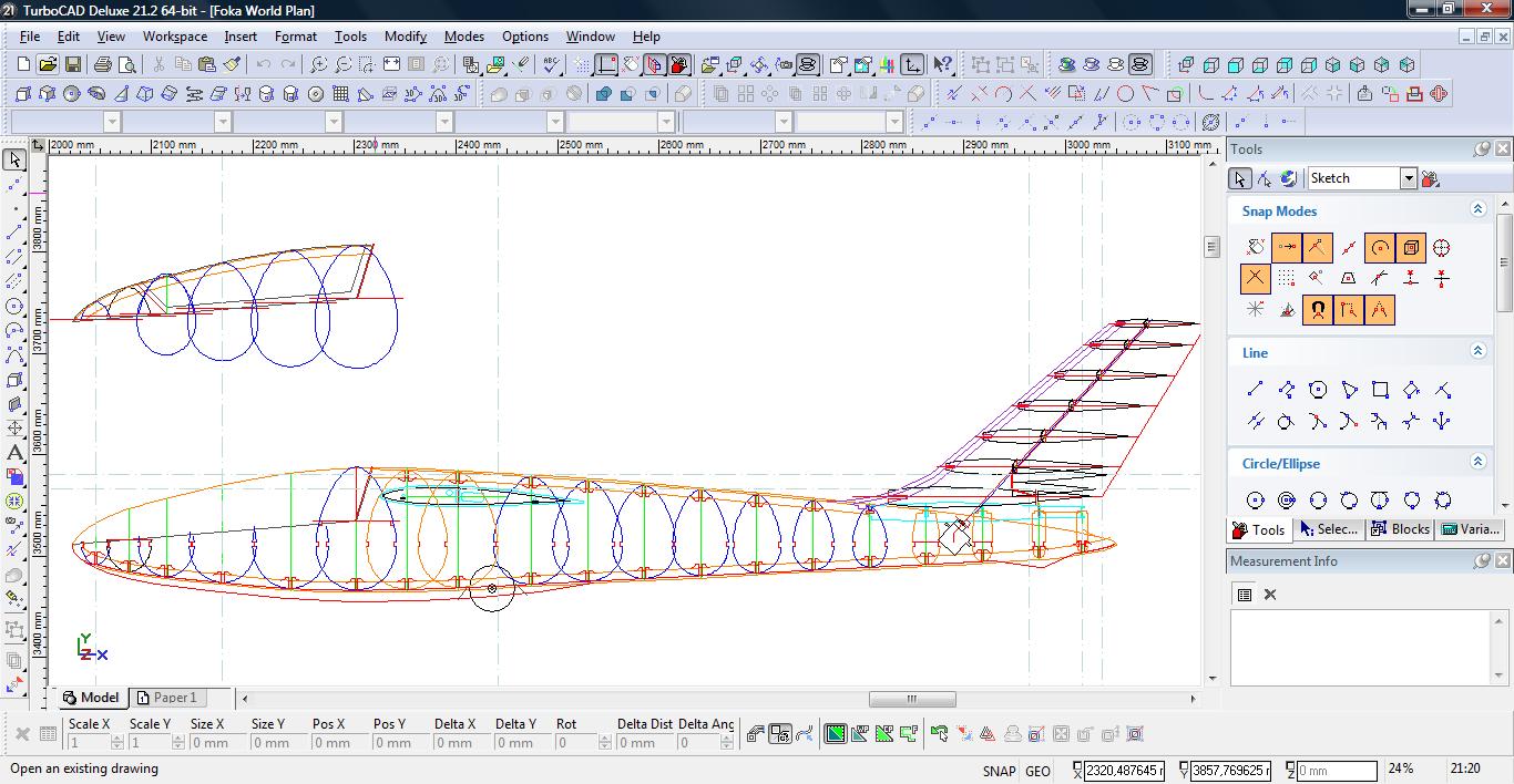

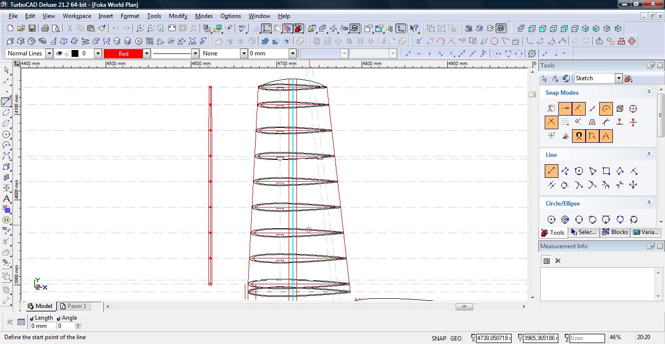

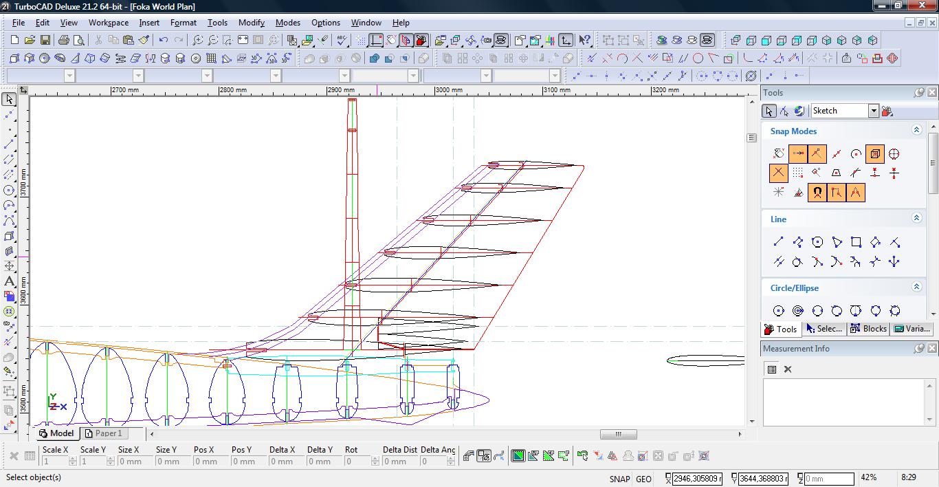

Cięciwa na początku lotki to 45mm, końcówka 30mm, długość 435 mm.
3.jpg [ 148.78 KiB | Przeglądany 23738 razy ]

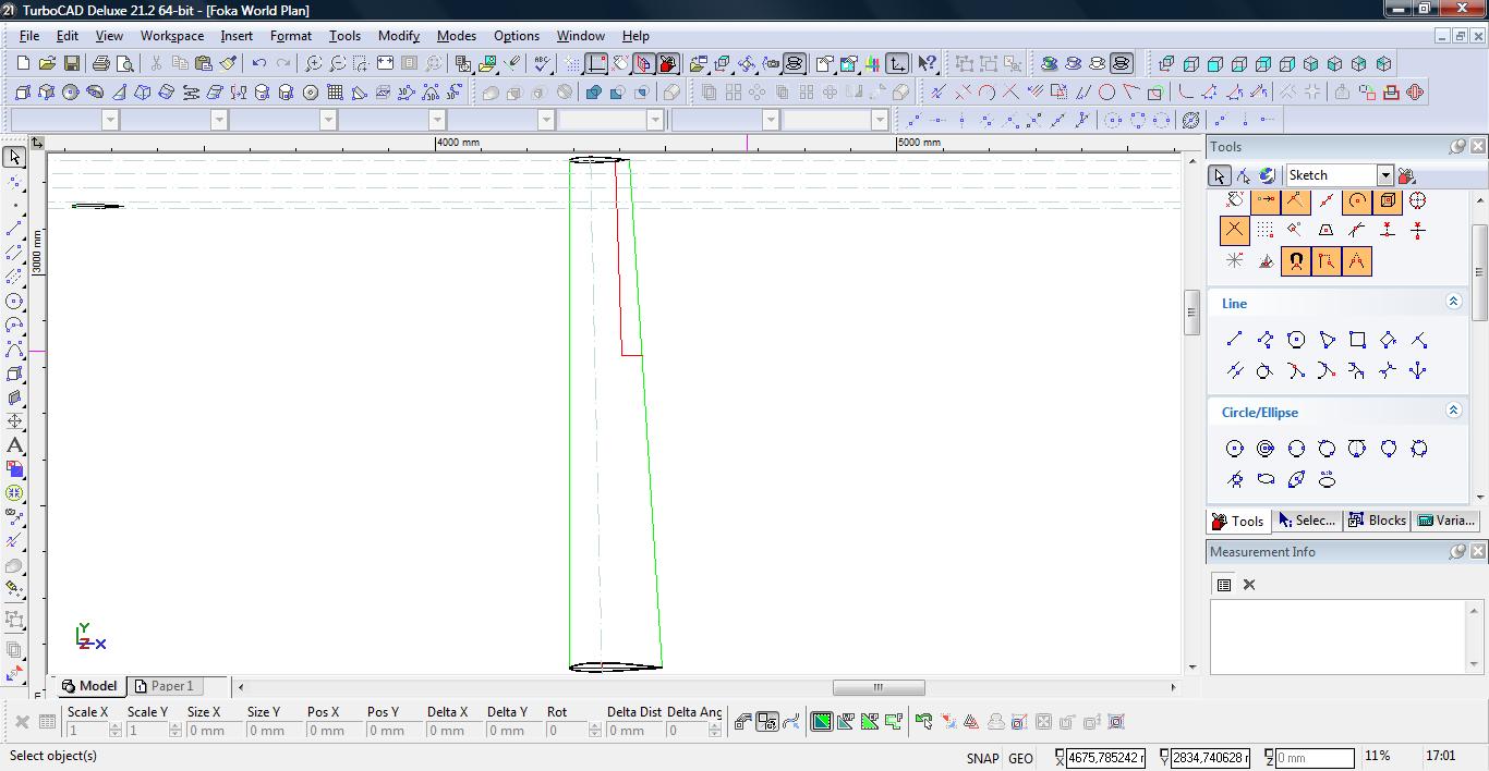

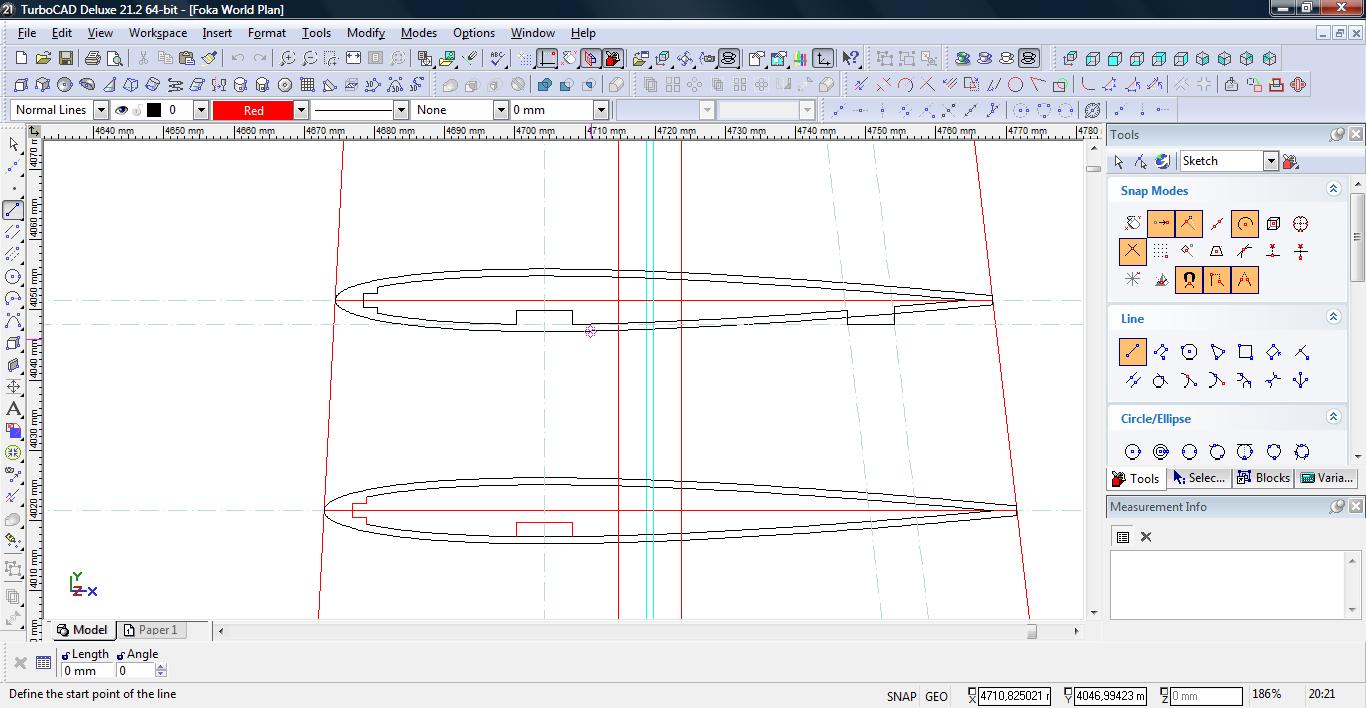

Tak się to prezentuje:
Kolory:
czarny: balsa 2mm
Pomarańcz: balsosklejka 3mm
morski: sklejka 2mm
4.jpg [ 185.72 KiB | Przeglądany 23738 razy ]

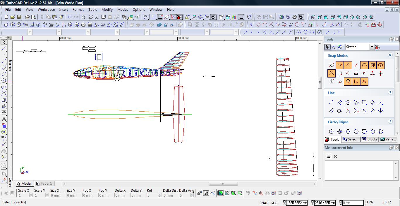

Post: 11 wrz 2015, o 21:24
W skrzydłach mozolna praca z rysowaniem stopek.
1.jpg [ 151.27 KiB | Przeglądany 23667 razy ]
Wracam do kadłuba, odciąłem osłonę kabiny, dodałem kilka elementów konstrukcyjnych.

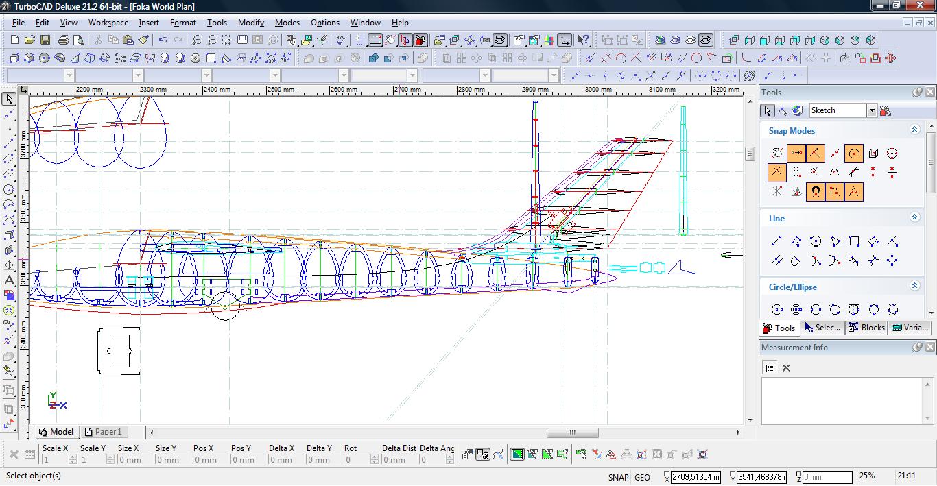

Pracuję nad centropłatem i sterowaniem SK. (Tym serwem w ogonie się nie sugerujcie, była to jedna z opcji...)
2.jpg [ 166.73 KiB | Przeglądany 23667 razy ]

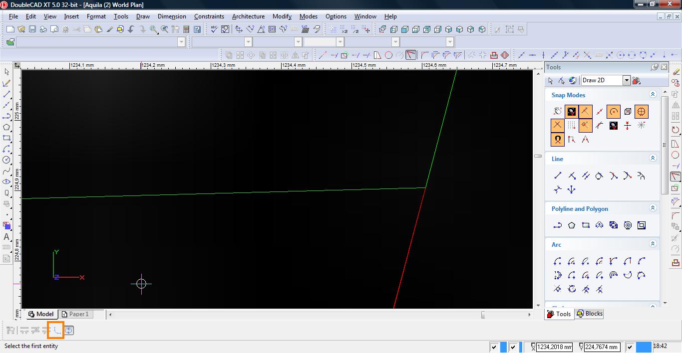

Przy okazji dostałem olśnienia. Klikając już którąś godzinę, zacząłem się zastanawiać, czemu po użyciu 'Meet 2 lines' elementy nie są całością - po co muszę ponownie na nich robić 'Join to Polyline'.
Przypomniałem sobie, że w DoubleCad można było zaznaczyć opcje aby linie które łączymy od razu stawały się jedną ciągłą polylinią... no i wystarczyło spojrzeć na pasek właściwości. Ta sama opcja jest dostępna.
(Screen z DC)
download/file.php?id=12563&mode=view
Kolejna nauczka na przyszłość - zawsze sprawdzać co dane narzędzie potrafi dodatkowo :lol:

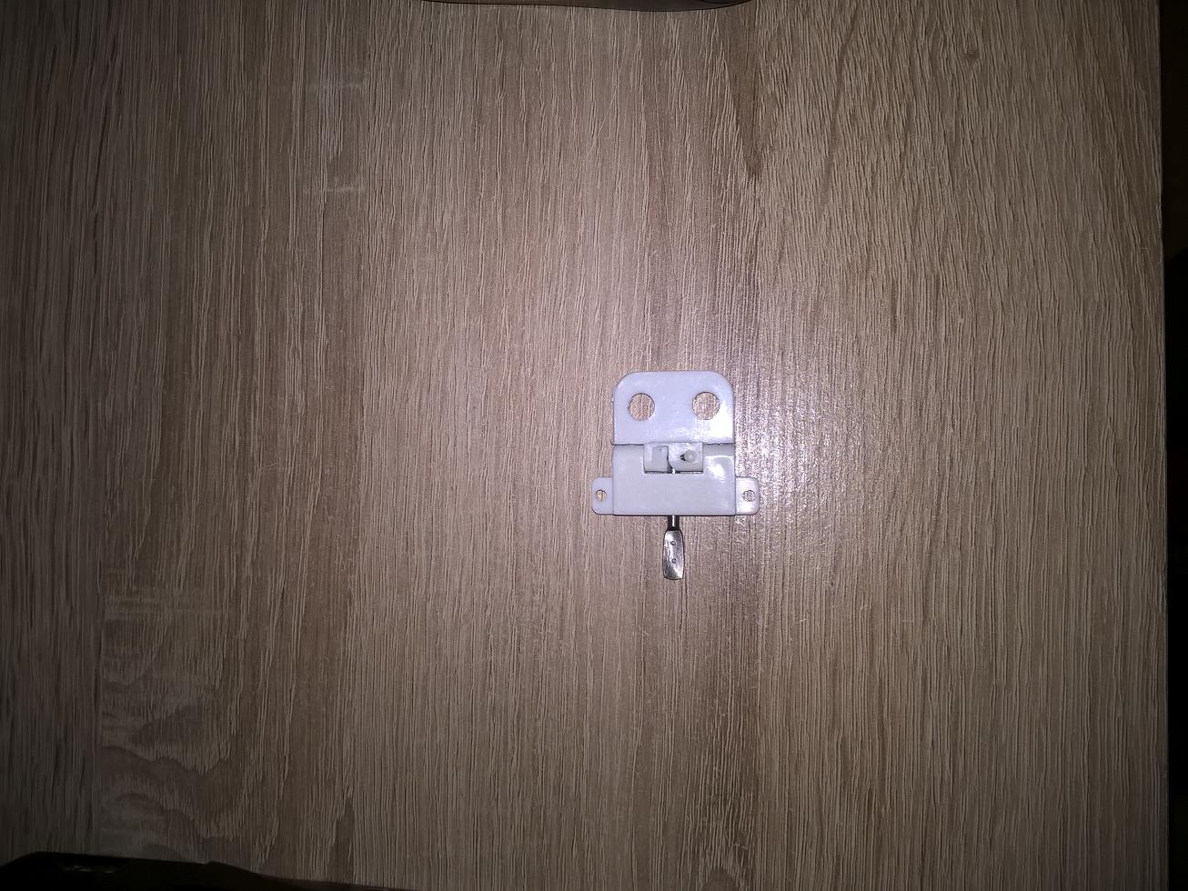

Po długich poszukiwaniach zdecydowałem się na zawias....
WP_20150914_19_07_46_Pro_40.jpg [ 279.29 KiB | Przeglądany 23583 razy ]
Podpowiedź znalazłem w książce o budowie makiet RC, Gordona Whitehead'a.
Zawias ma zakres ruchu 40 stopni prawo/lewo.
Z wymiarowany zawias naniosłem na swoje miejsce.
3.jpg [ 167.35 KiB | Przeglądany 23583 razy ]

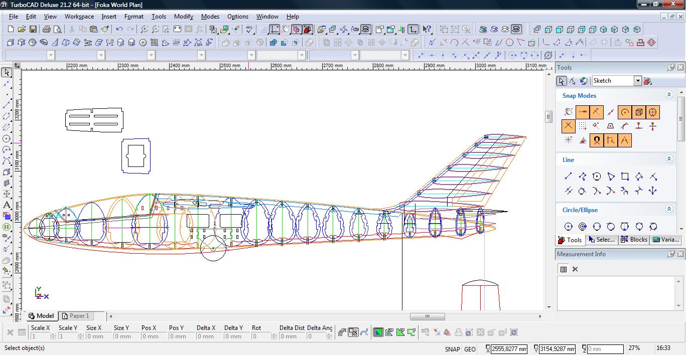

Post: 18 wrz 2015, o 20:21
Małymi kroczkami do przodu :)

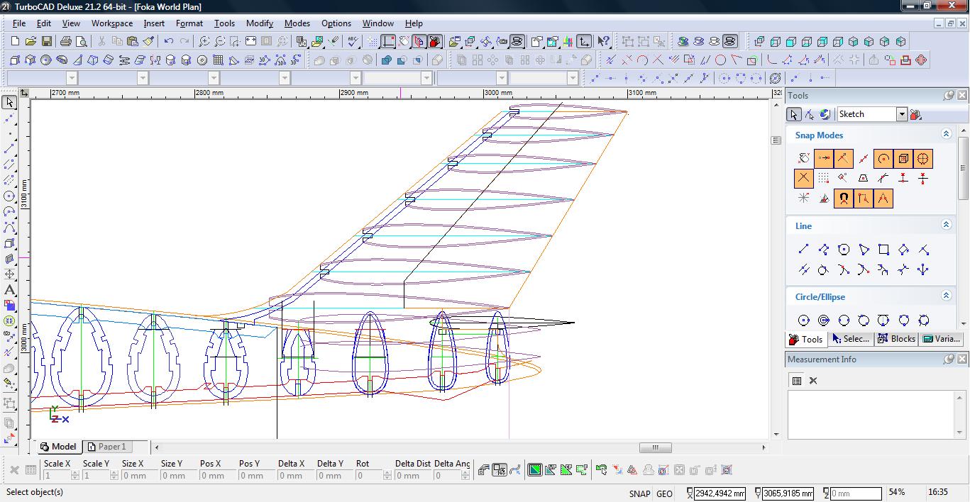

Nadałem offset wszystkim wręgą. Trzeba było trochę ręcznie popoprawiać.
4.jpg [ 172.52 KiB | Przeglądany 23533 razy ]

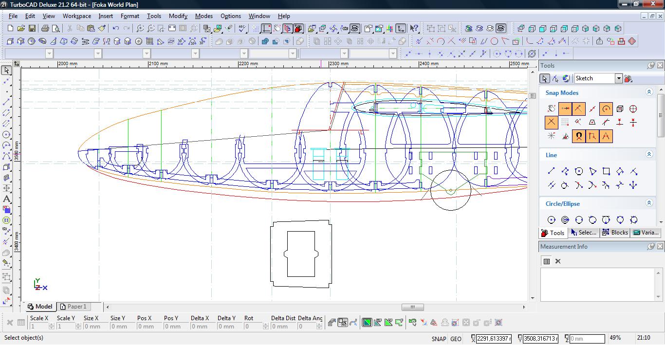

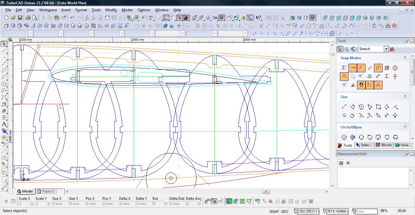

Dokończyłem także centropłat.
5.jpg [ 190.99 KiB | Przeglądany 23533 razy ]
Zabieram się powoli za podwozie, w między czasie dokończę SK.

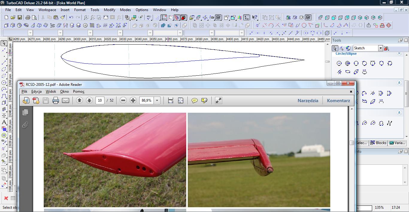

Próbowałem też narysować zakończenie skrzydeł, wyszło tak:
2.jpg [ 161.73 KiB | Przeglądany 23386 razy ]
Myślę zrobić je z 3 warstw balsosklejki i oszlifować celem zaokrąglenia brzegów i końcówki.

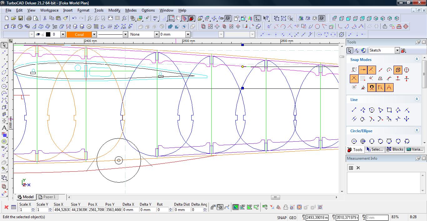

Post: 6 paź 2015, o 21:16
Ostatnio pracuję z doskoku... Trochę udało się dziś zrobić... zawsze to bliżej końca :lol:
Czarna linia przez środek kadłuba to teoretyczne prowadzenie bowdenu SK.
Naniosłem dziś serwa na kadłub i zrobiłem dla nich półkę.
