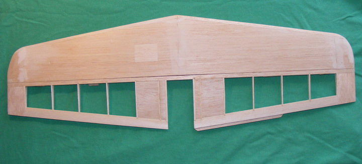

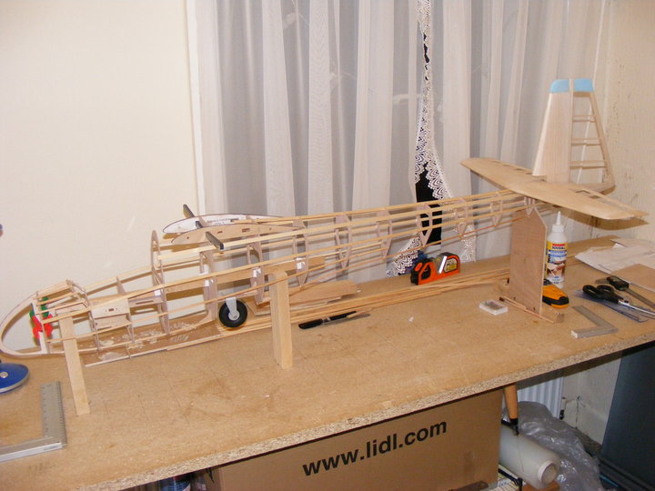

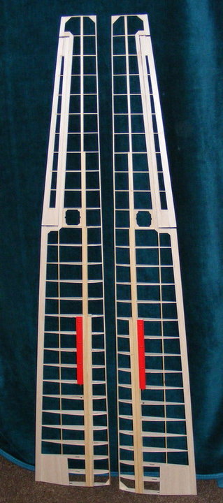

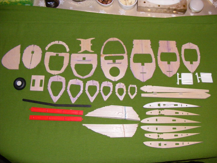

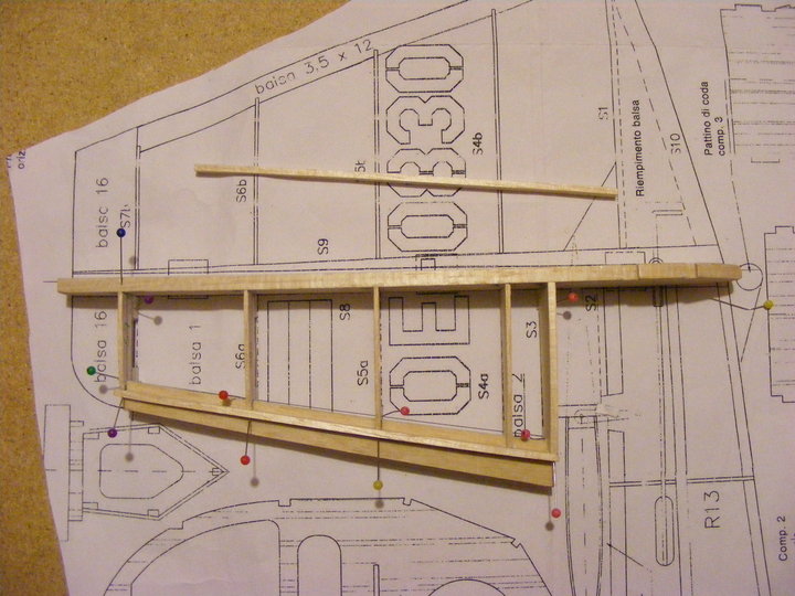

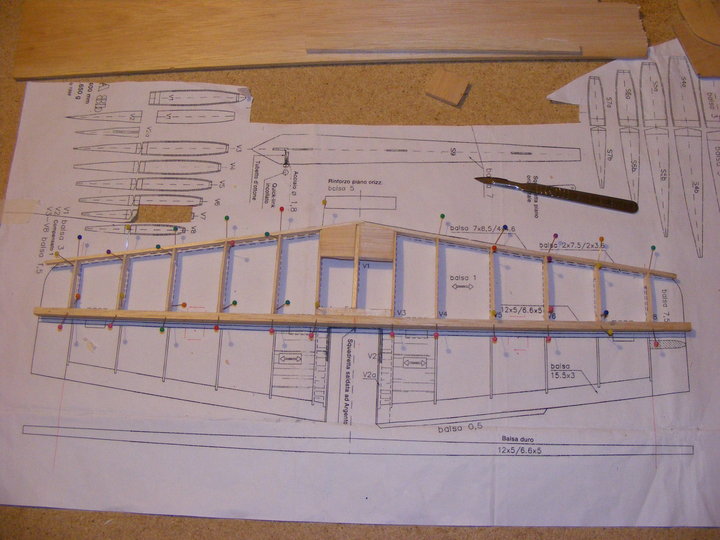

Relację z budowy tego modelu prowadzę na sąsiednich forach modelarskich.
Postanowiłem zamieścić i tutaj. Model obecnie jest w stanie surowym. Wymaga jeszcze wiele pracy i wykończenia.
Krótka fotograficzna relacja bez komentarza:
DSCF2548.JPG [ 1.52 MiB | Przeglądany 24986 razy ]
DSCF2555.JPG [ 1.53 MiB | Przeglądany 24986 razy ]
DSCF2553.JPG [ 1.45 MiB | Przeglądany 24986 razy ]
DSCF2569.JPG [ 68.29 KiB | Przeglądany 24986 razy ]
DSCF2568.JPG [ 114.81 KiB | Przeglądany 24986 razy ]
DSCF2571.JPG [ 102.06 KiB | Przeglądany 24986 razy ]
DSCF2590.JPG [ 1.45 MiB | Przeglądany 24986 razy ]
Dalej będę dodawał kolejne wpisy w trakcie budowy.

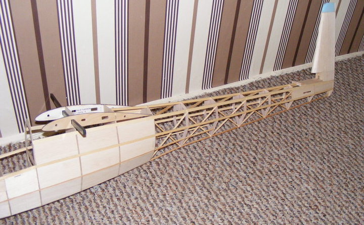

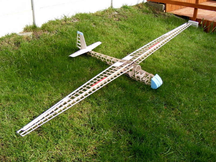

No i jest problem. Liczę na Waszą podpowiedź.
Kadłub tuż za żebrami płatów aż do samego statecznika poziomego jest bardzo wiotki na skręcanie. Jedyne co mi przychodzi do głowy to wypełnienie balsą - co stworzy skorupę. Oryginał w tym miejscu był kryty płótnem, więc chciałbym zachować miękkość poszycia w tym miejscu. Można by wkleić deseczki balsowe od wewnątrz a na listewkach od strony zewnętrznej rozpiąć folię. Z drugiej strony liczę gramy, aby nie dodać zbyt dużo wagi na tył. Co byście mi doradzili ? Czy jeżeli będę wklejał balsę jak układać słoje, aby efekt był najbardziej zadowalający ? Lub może jakieś inne rozwiązania ? Dodatkowe rozpórki ? Jak je układać ?
Post: 22 lut 2016, o 19:46
Posty: 3875
Z tego co pamiętam, takie szybowce miały dodatkowe rozpórki, ukośne. Proponuję więc wykrzyżować między podłużnicami....nie wiem jaki masz wymiar podłużnic, powiedzmy sosną 5x2/5x3/ i jeszcze wewnątrz kadłuba, między bokami, też ukośnie. Wydatnie usztywnia to strukturę, poszycie też doda swoje. W moim CW-1 tak zrobiłem, kadłubik bez pokrycia jest bardzo sztywny. Wagowo to nieduży ciężar.
Post: 23 lut 2016, o 13:38
Posty: 3875
Małe uzupełnienie ;) ...tak wyglądało w oryginale, oparta na trójkątach struktura.
http://scalesoaring.co.uk/VINTAGE/Docum ... -Frame.gif
Post: 23 lut 2016, o 14:20
Milo słusznie podpowiada - to dobre rozwiązanie. Temat sztywności kadłuba przerobiłem przy "Żurawiu". Zwykłe rozpórki dają wiele ;) Zerknij
viewtopic.php?f=72&t=1207
Nowy kadłub jest nieporównywalnie sztywniejszy. Żeby uniknąć "odznaczania się" rozpórek na poszyciu, można je wkleić nieco głębiej - nie w płaszczyźnie poszycia ;)
Post: 23 lut 2016, o 14:44
Posty: 53
Lokalizacja: Colne U.K.
Wielkie dzięki. Ten schemat rzeczywiście dużo wyjaśnia. Tak zrobię.
Post: 2 mar 2016, o 14:18
Posty: 53

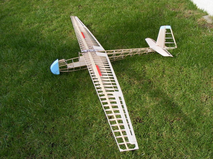

Wklejenie rozpórek bardzo pomogło. Kadłub jest sztywny jakby był zrobiony z jednego kawałka drewna:
DSCF2600-001.JPG [ 124.41 KiB | Przeglądany 24785 razy ]
Model w całości. Na razie tylko poskładany ;)
DSCF2596-001.JPG [ 142.86 KiB | Przeglądany 24785 razy ]
DSCF2597-001.JPG [ 142.94 KiB | Przeglądany 24785 razy ]
Pozostał kinok do wyszlifowania. Robi się też kabinka.
