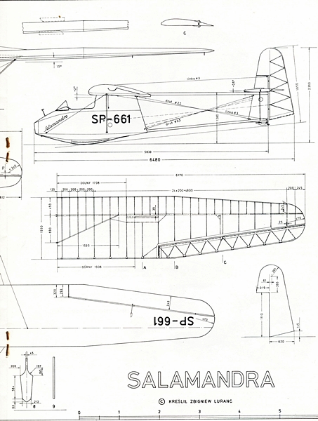

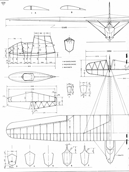

To naprawdę są dane podstawowe :) Po pewnych obliczeniach, w których nieocenioną pomoc okazał mi Milo (w kwestiach konsultacyjnych) zaistniała potrzeba powiększenia statecznika poziomego o 40%. Również Piter216 pomagał mi w zdecydowaniu o koncepcji modelu, m.in. w kwestii pomocy w wykreślaniu profili, na równi z Milo, orientacyjnie - z czym będę miał do czynienia. Nie ukrywam, że dużą inspiracją do opracowania rysunków modelu jest temat http://pfmrc.eu/index.php?/topic/29249-salamandra-14/. Oczywiście nie chodzi tu o odwzorowanie modelu Krzyśka Kura, ale o porównanie przeprowadzonych przez niego obliczeń i, w pewnym stopniu, adaptacji rozwiązań konstrukcyjnych jego modelu. Rysunki, z których korzystam, zaczerpnąłem z "naszego" (wybacz Piotrek za "naszego" ;) ) chomika:
strona1.jpg [ 176.13 KiB | Przeglądany 22572 razy ]
strona2.jpg [ 153.01 KiB | Przeglądany 22572 razy ]

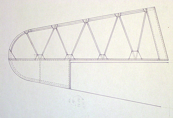

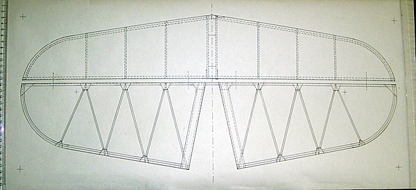

Na dzisiaj mam zrobione:
rysunki statecznika pionowego
pionowy.JPG [ 270.07 KiB | Przeglądany 22587 razy ]
i statecznika poziomego
poziomy.JPG [ 201.76 KiB | Przeglądany 22587 razy ]
Teraz jestem na etapie opracowywania rysunków gondoli. W międzyczasie będę się starał równolegle prowadzić budowę poszczególnych elementów szybowca. Dlaczego? Ano mając już zbudowane pewne rzeczy, łatwiej będzie opracowywać dokumentację wyjściową pozostałych elementów. Nie ukrywam, że liczę tu na Wasz doping :lol: Rozwiązania konstrukcyjne i podobne sprawy będę przedstawiał w miarę postępu prac. Oczywiście poza dopingiem liczę na Wasze Koledzy uwagi i podpowiedzi ;)

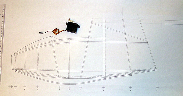

Dzisiaj skończyłem robić pierwszy rysunek gondoli. Wręgi będą zrobione ze sklejki 3mm, główna wręga - 7 - ze sklejki 5mm. "Stępka" gondoli będzie lamelowana z trzech listewek sosnowych 3x15mm. Na rysunku naniosłem już kształt płozy. Też będzie lamelowana, tylko że ze sklejki 0,8mm, z czterech warstw. Dla zobrazowania wielkości gondoli na zdjęciu widać standardowe serwo - HS422. Miejsca na rozlokowanie wyposażenia będzie dosyć. Rysunek nie jest jeszcze całkowicie skończony. Brak jeszcze profilu płata, nad którym cały czas myślę. Po wrysowaniu profilu będzie można pracować nad rysunkami wręg.

Post: 12 wrz 2013, o 20:31
Proponuję z piątki zrobić 4 i 6 wręgę, a na osi pionowej 7 i 8 nakleić listwę np. 4x4.
ED: czy, a jeśli to jakie przewidujesz ażury na wręgach?
Post: 12 wrz 2013, o 22:12
Wręgi w jakimś stopniu z pewnością będą ażurowane. Jednak na tym etapie nie jestem jeszcze tego sprecyzować. Muszę je najpierw rozrysować, zastanowić się potem jak i gdzie rozmieścić całe wyposażenie. Od tego będzie zależało ich ażurowanie. Z pewnością "szczątkowa" będzie wręga piąta - kabina. A rysowanie wręg rozpocznę pewnie w sobotę. Muszę najpierw rozrysować jeszcze kadłub z góry.

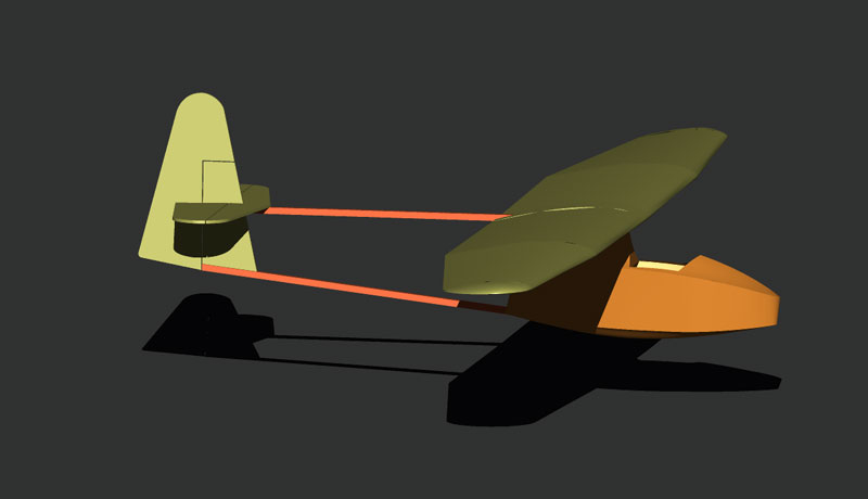

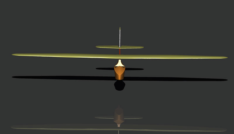

Nie mogę powiększyć tych planów - za mała rozdzielczość pliku - ale wydają się być raczej dokładne.
Moje uznanie za projekt analogowy - w dzisiejszych czasach - to sztuka....
Przymierzałem się kiedyś do salamandry - ale mam słomiany zapał... - co niektórzy z pewnością zauważyli :(
rendery2.jpg [ 18.44 KiB | Przeglądany 22520 razy ]
rendery1.jpg [ 14.57 KiB | Przeglądany 22520 razy ]
Życzę powodzenia przy dalszej konstrukcji - model zapowiada się niezły :)

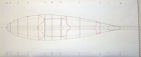

Drugi rysunek gondoli gotowy. Udało mi się go narysować dopiero za trzecim podejściem ;) . Najważniejsze, że jest. Teraz uzupełnię tylko pierwszy rysunek o profil i będzie można zająć się rozrysowaniem wręg :).

Paweł - te rysunki to są analogowe ??? (ręcznie kreślone) - czy wydruk z cada ???
Post: 14 wrz 2013, o 21:59
Posty: 453
Paweł to stara szkoła on takie rzeczy robi ręcznie ;) normalnie czapki z głów :lol:
