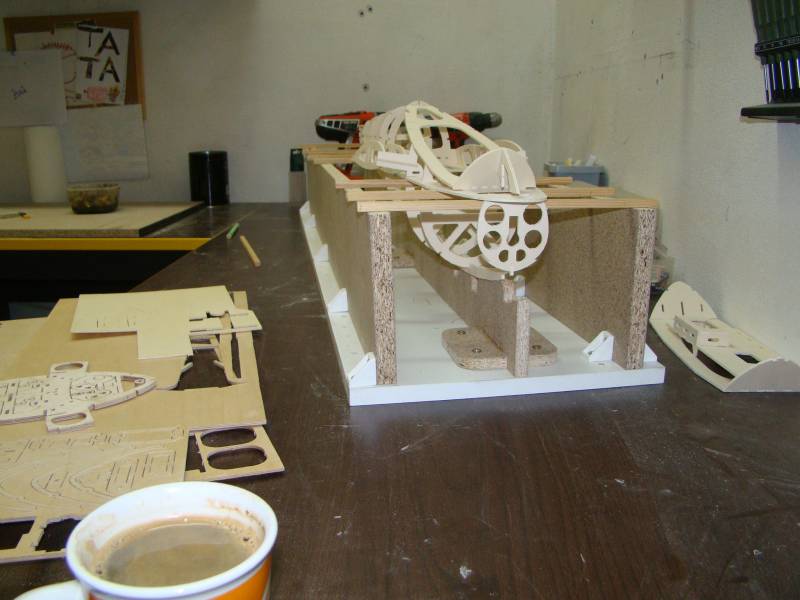

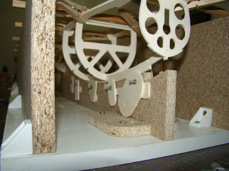

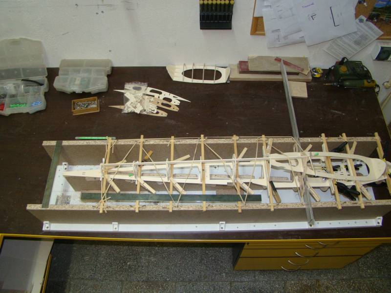

Nie będę zbytnio się rozpisywał - wszystko widać na fotkach.

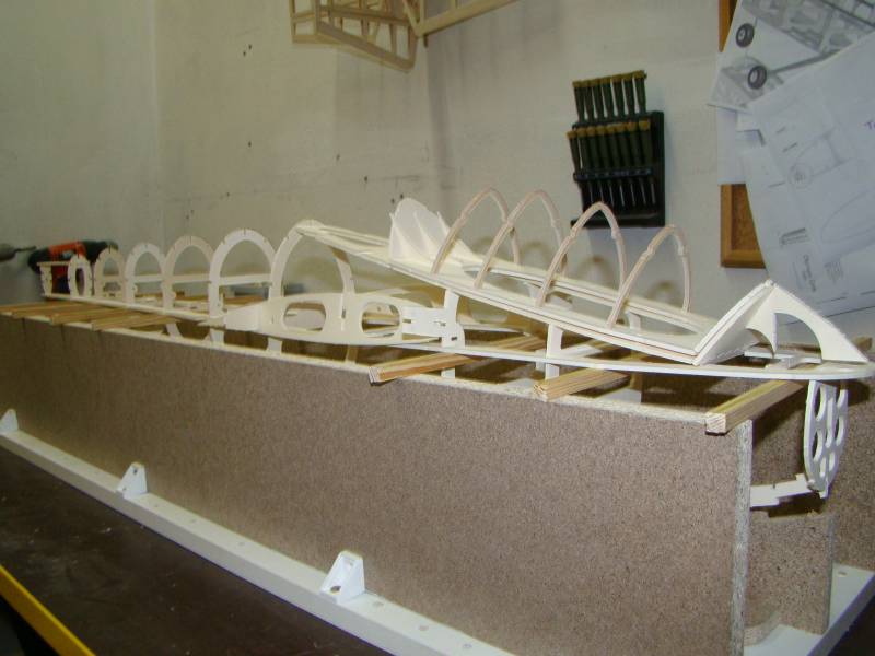

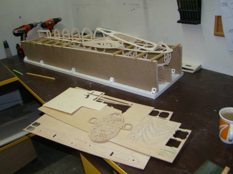

Obecnie model jest złożony na sucho w statywie.
DSC03505.JPG [ 71.36 KiB | Przeglądany 21870 razy ]
DSC03502.JPG [ 79.73 KiB | Przeglądany 21870 razy ]
DSC03498.JPG [ 66.54 KiB | Przeglądany 21870 razy ]
DSC03492.JPG [ 66.3 KiB | Przeglądany 21870 razy ]
DSC03491.JPG [ 68.03 KiB | Przeglądany 21870 razy ]

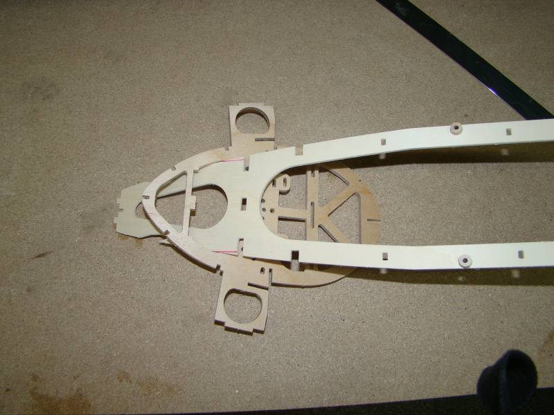

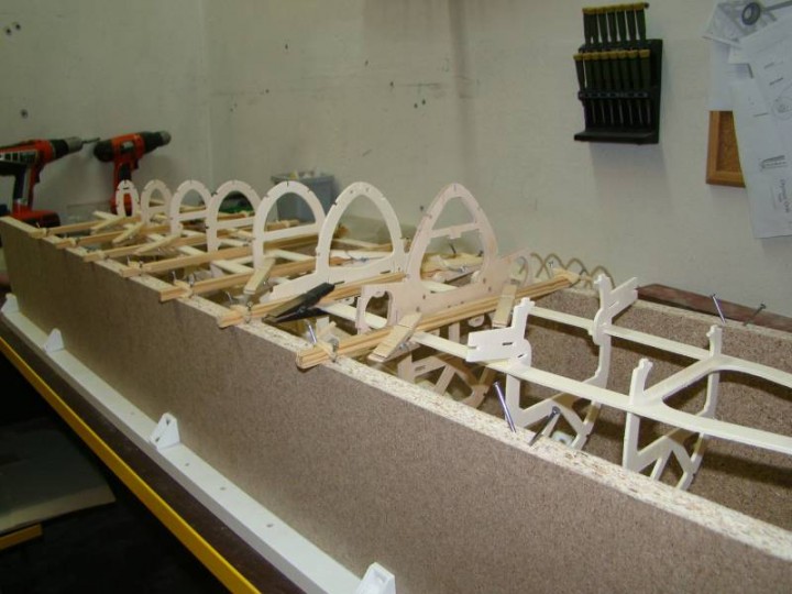

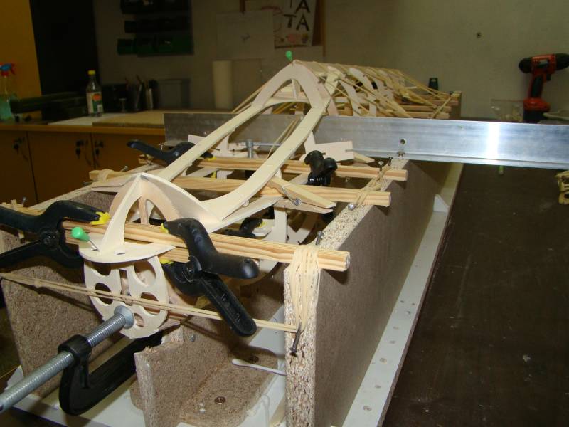

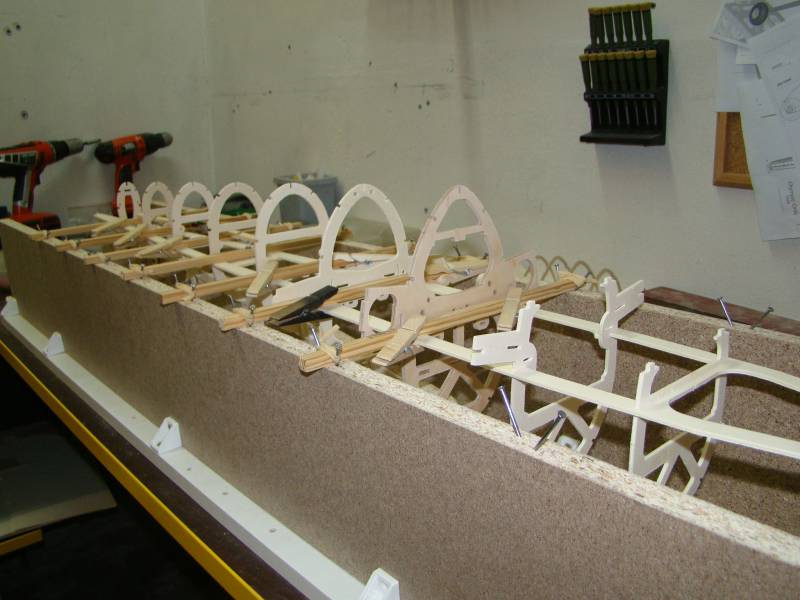

Pomału orlik "się" składa - praktycznie całość sklejona za jednym razem na statywie montażowym.
Niestety teraz czeka mnie przymusowa przerwa w budowie (brak materiałów).

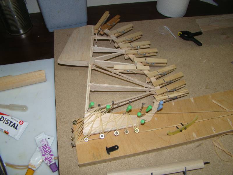

Postępy niewielkie (czekałem na materiały) - ale zawsze coś.

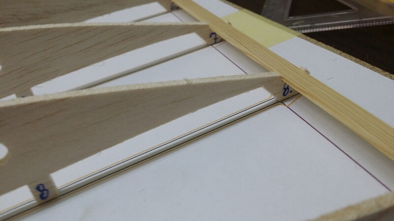

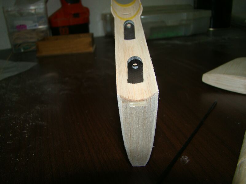

w "wolnym" czasie przeciąłem elementy na skrzydła.

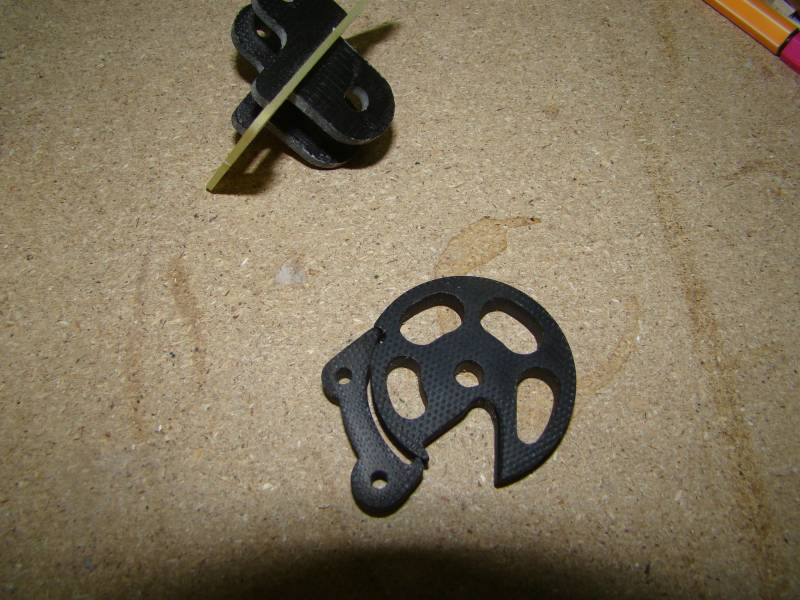

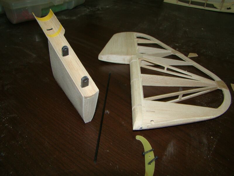

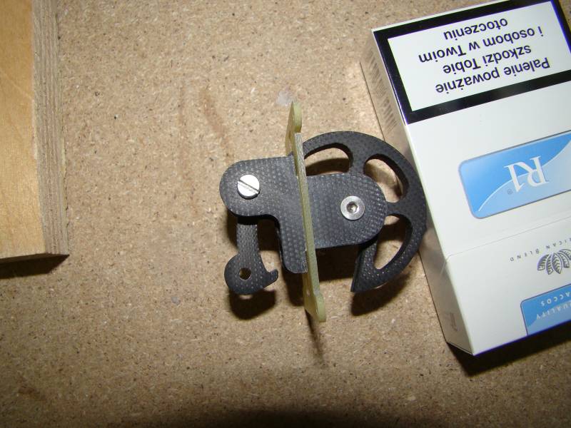

Wyczep holu - zgadnijcie z jakiego materiału ???
notabene ciekaw jestem czy zda egzamin - jak nie można wkręcić zwykły.

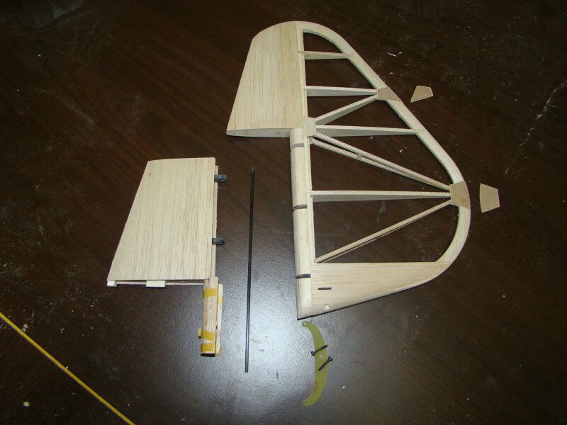

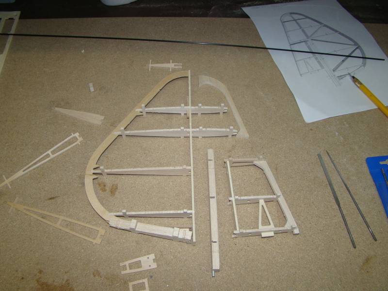

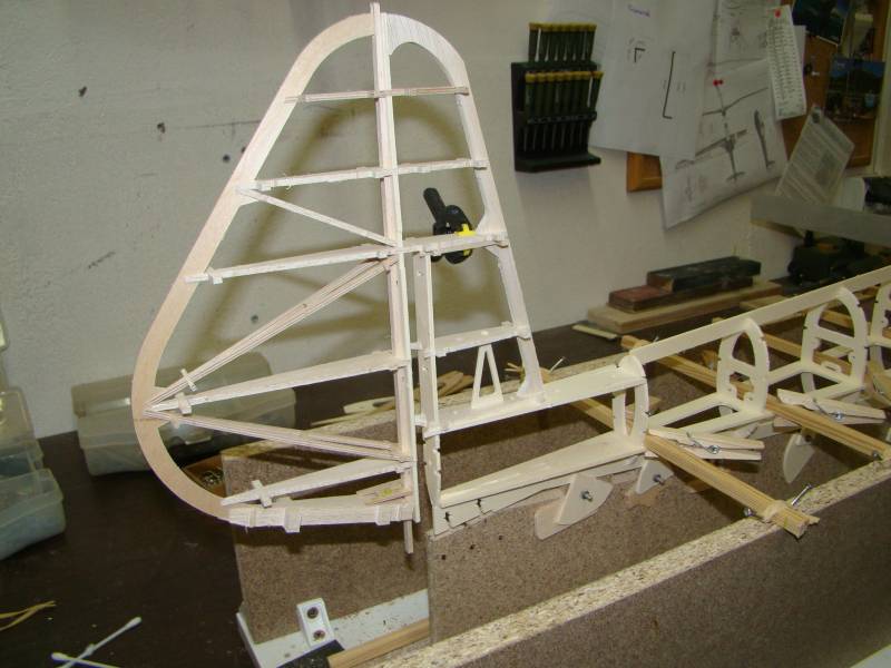

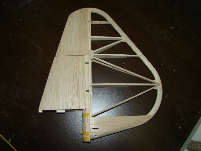

Statecznik pionowy
stat pion (1).JPG [ 69.49 KiB | Przeglądany 21756 razy ]
stat pion (2).JPG [ 435.68 KiB | Przeglądany 21756 razy ]
stat pion (3).JPG [ 76.79 KiB | Przeglądany 21756 razy ]
stat pion (4).JPG [ 74.82 KiB | Przeglądany 21756 razy ]

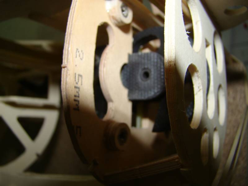

Post: 16 lis 2013, o 09:34
Moim zdaniem ten zaczep do holu nie sprawdzi się w praktyce .
Po pierwsze : ruch dźwigni nazwijmy ją " blokującej " jest dość mały i musi być precyzyjnie ustawiony poprzez regulację na serwie co w praktyce będzie bardzo trudne .
Po drugie : nawet niewielkie eksploatacyjne zużycie zazębiających się krawędzi może spowodować samoczynne wypięcie holu przy szarpnięciu .
Po trzecie : moim zdaniem serwo " nie nadąży " za obracającym się kółkiem w momencie wypinania i nie zablokuje go w pozycji " wypięte ".
Po czwarte : jak zapiąć końcówkę holu , bo jak rozumiem kółko obraca się swobodnie ?
Sugeruję sprawdzenie działania wyczepu przed zamontowaniem w modelu .
Osobiście zastosował bym sprawdzone rozwiązania .
Poza tym - kawał świetnej roboty - z zaciekawieniem na bieżąco obserwuję .
Oby tak doskonale zapowiadający się projekt doczekał finału .

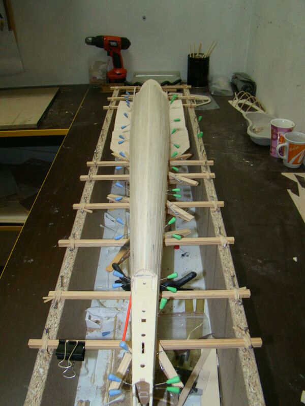

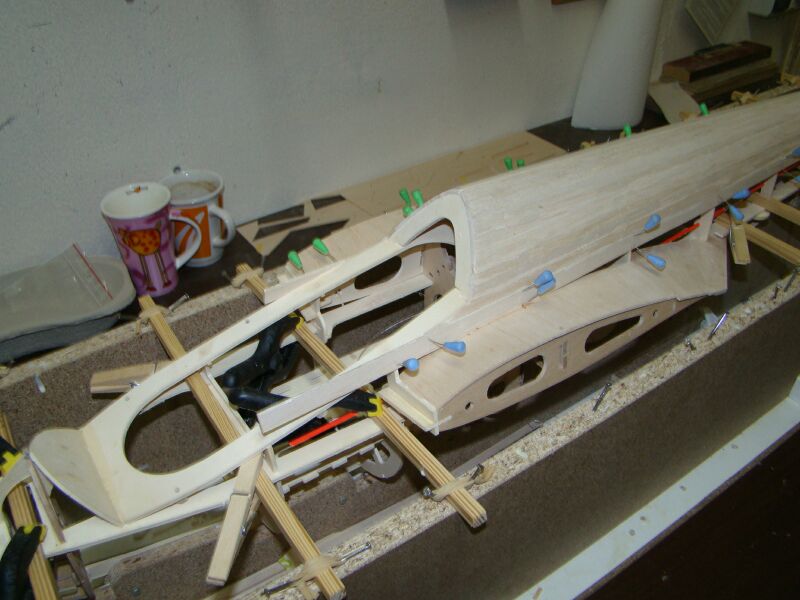

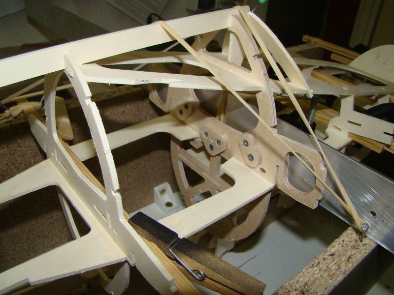

Zbyt wiele nie przybyło - drugi tydzień męczę się z listewkami (1 listewka = 1 dzień) :-)

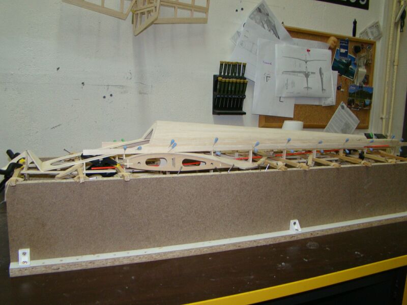

Powoli kadłub zaczyna nabierać kształtu.

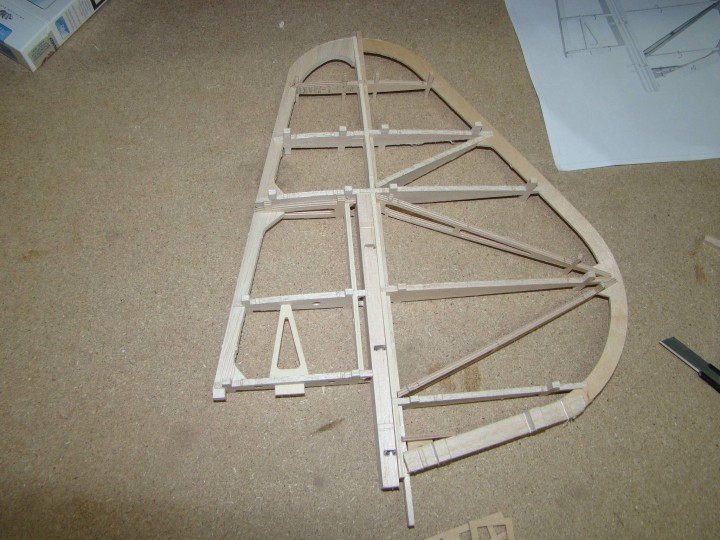

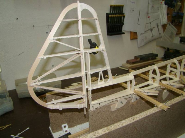

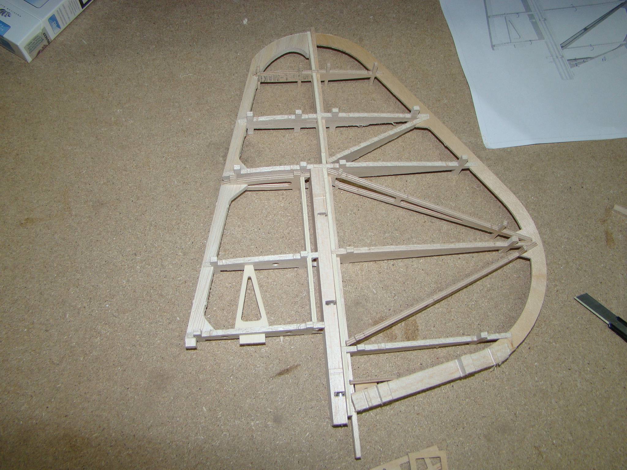

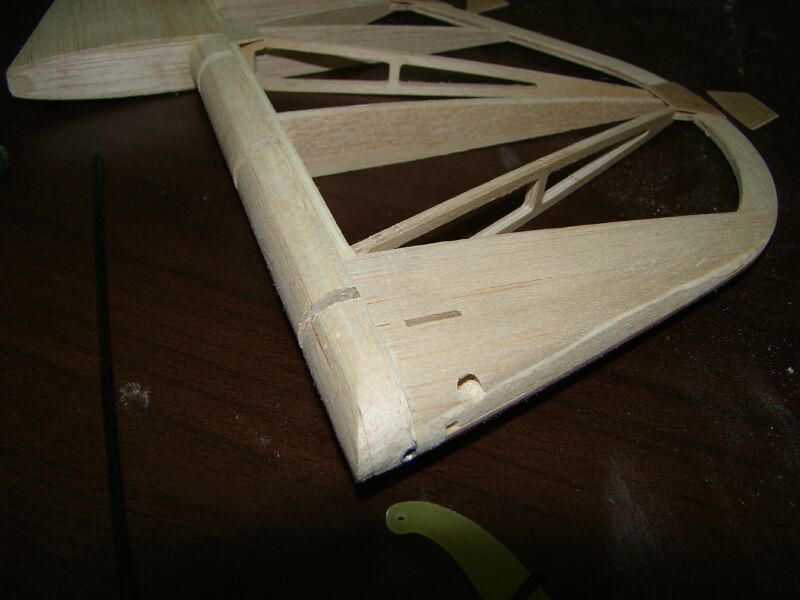

Statecznik pionowy - prawie ukończony.
statecznik pionowy (1).JPG [ 53.46 KiB | Przeglądany 21619 razy ]
statecznik pionowy (2).JPG [ 60.68 KiB | Przeglądany 21619 razy ]
statecznik pionowy (3).JPG [ 48.52 KiB | Przeglądany 21619 razy ]
statecznik pionowy (4).JPG [ 35.7 KiB | Przeglądany 21619 razy ]
statecznik pionowy (5).JPG [ 53.11 KiB | Przeglądany 21619 razy ]

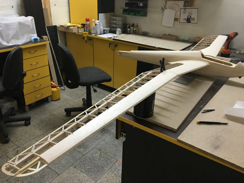

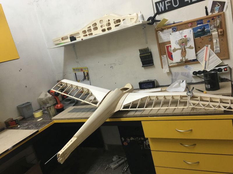

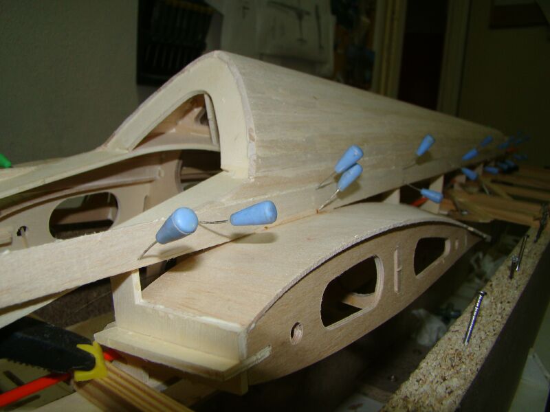

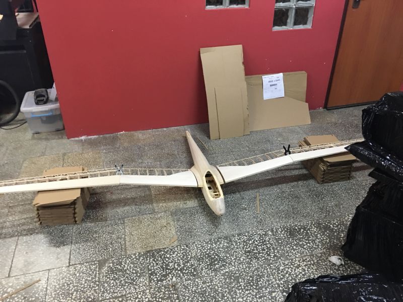

Witam ponownie po dosyć długiej przerwie (tak to jest w modelarstwie - nie zawsze jest czas, a zazwyczaj go nie ma).
Kadłub orlika na etapie sklejania został już ukończony w minionym roku, wstępnie przeszlifowany.
W 2016 roku biorę się za montaż skrzydeł. Na chwilę obecną wyglądają tak:
4.jpg [ 202.17 KiB | Przeglądany 20067 razy ]
3.jpg [ 232.77 KiB | Przeglądany 20067 razy ]
2.jpg [ 245.55 KiB | Przeglądany 20067 razy ]
1.jpg [ 238.78 KiB | Przeglądany 20067 razy ]

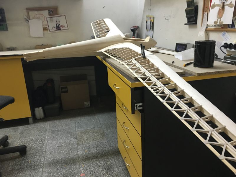

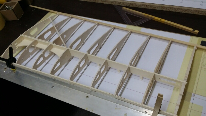

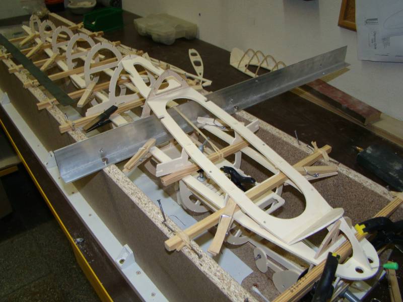

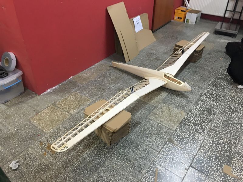

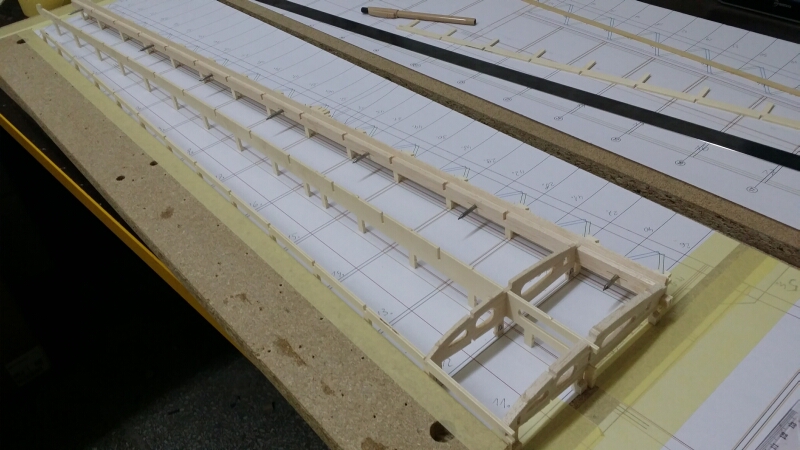

Kolejny etap budowy (skrzydła na ukończeniu)...
Do wykonania zostały: (jeśli chodzi o skrzydła)
końcówki
natarcie
skos wzniosu (wstępnie zrobiony na cnc)
gniazda serw
oklejenie
i tutaj zwracam się o pomoc czy model należy okleić folią typu monocote czy może poczynić krok do przodu i coś imitującego tkaninę?

Ale fajny !!
Bardzo mi się podoba ten ptasi płat.
Post: 27 lut 2016, o 08:53
Posty: 1773
Ja bym proponował, coś imitującego tkaninę, podejrzewam, że efekt końcowy będzie doskonały :D
Ile waży Orlik w obecnym stanie?
