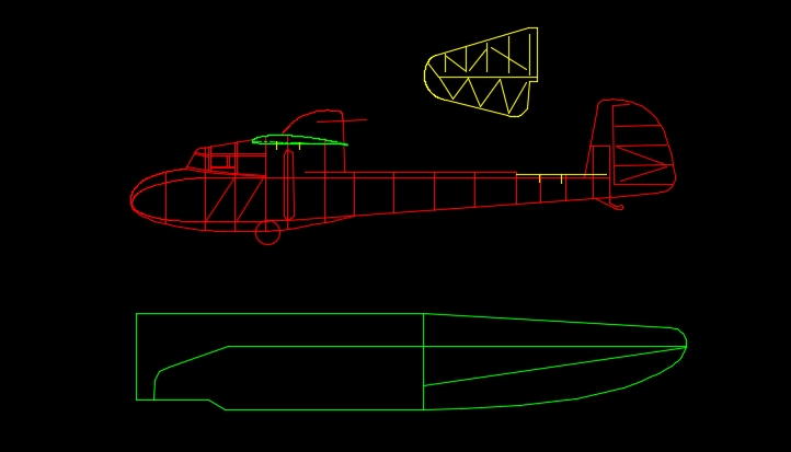

Zaczynam rysowanie tego motoszybowca.
Założenia są następujące:
Skala 1:5 / około/. Rozpiętość 2,7 m, powierzchnia nośna 54 dm^2. Po pomiarach zeskalowanego planu współczynnik A modelu wyniósł ok 0,41, czyli właściwie nie ma co zmieniać. Napęd elektryczny. I tutaj mam prośbę. Maksymalna średnica śmigła pchającego to 10 cali, planuję zamontować silnik serii 35xx. Może ktoś z kolegów może w jakimś arkuszu kalkulacyjnym policzyć parametry - ciąg - napędu. Przewidywany pakiet 3S. Przewidywana masa do lotu 2500 gram ;) . Konstrukcja tradycyjna, profil płata SD7037.

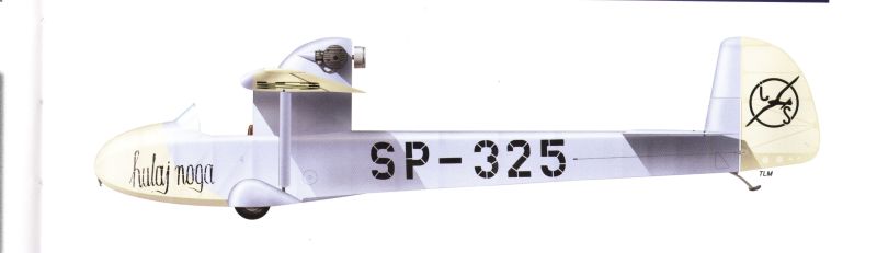

Dołączam zrzut z cada i skan barwnej sylwetki z książki Jerzego Kubalańca i Ryszarda Witkowskiego "Zagraniczne Szybowce w Polsce".
