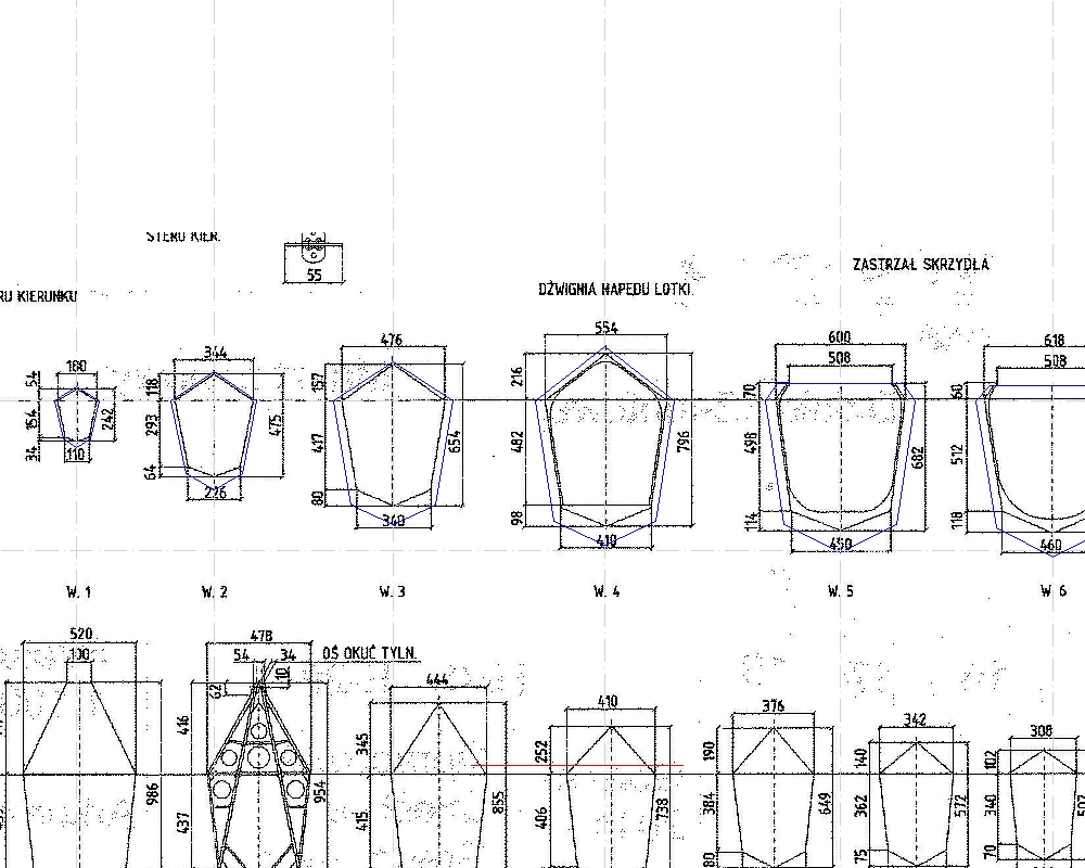

Na podstawie planów przesłanych przez Milo zabrałem się za rysowanie wręg szybowca Komar, na ten moment bez skali ponieważ na tym etapie jest to bez znaczenia. Nie mam pojęcia jak był pokrywany prawdziwy szybowiec ale ja widziałbym na jego modelu sklejkę 0.4mm. W każdym razie wręgi wyznaczam w CAD na podstawie wymiarów, dobrze że są takowe bo jak widać między geometrią z rysunku a geometrią z wymiarów są znaczne różnice. Pytanie do pomysłodawców- robimy makietowo czy półmakietowo czy to jednostkowa produkcja czy może w przyszłości KIT. CO do skali 1:6 to rozpiętość wyjdzie około 2660mm, bardziej widziałbym około 3000mm.
