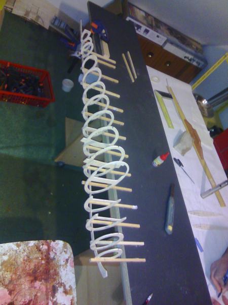

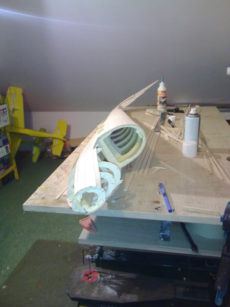

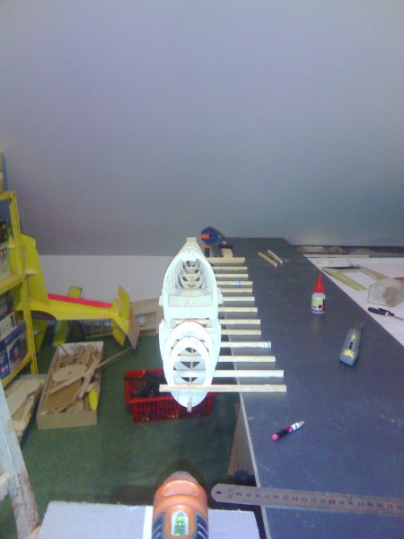

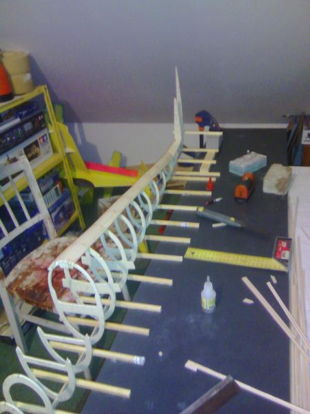

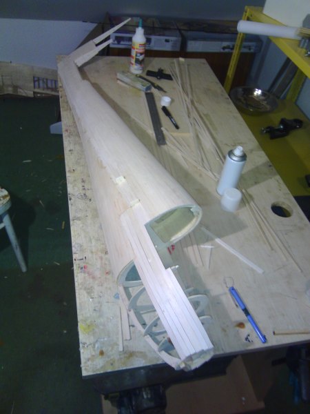

Parę fotek z nowego projektu skala 1:5 kadłub będzie laminatowy skrzydło konstrukcyjne
IMG_20141108_202745_587.jpg [ 63.92 KiB | Przeglądany 18508 razy ]
IMG_20141108_194350_989.jpg [ 63.7 KiB | Przeglądany 18508 razy ]
IMG_20141108_184446_596.jpg [ 62.81 KiB | Przeglądany 18508 razy ]
IMG_20141108_184434_293.jpg [ 64.27 KiB | Przeglądany 18508 razy ]
IMG_20141108_184414_355.jpg [ 64.47 KiB | Przeglądany 18508 razy ]

Jak miło zaczepić oko na technologii budowy modelu tego pięknego szybowca. Lubię to! Dlaczego nie trafił on do działu "makiety i pół makiety" :?: Przecież już teraz widać .że na to zasługuje.
PS. A jednak trafił!
Cudowne widoki

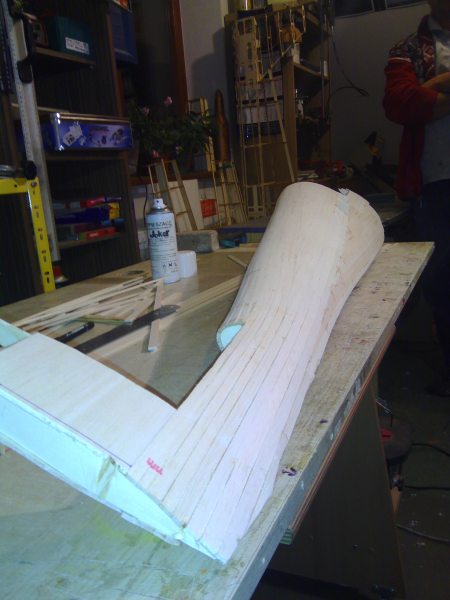

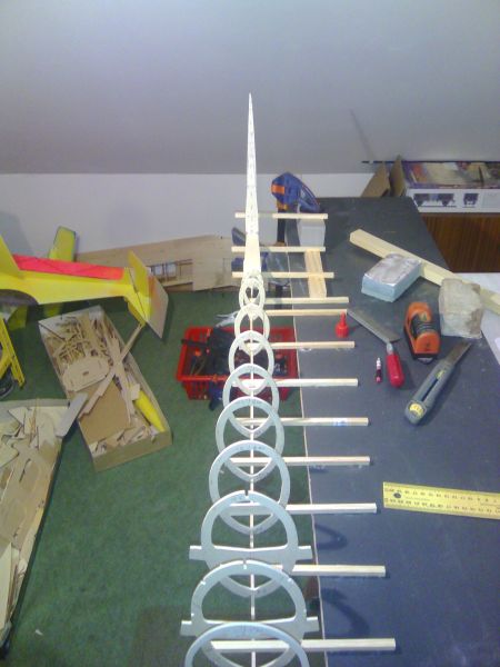

Mała aktualizacja postępu w pracach
IMG_20141115_182401_052.jpg [ 64.13 KiB | Przeglądany 18397 razy ]
IMG_20141115_182421_982.jpg [ 64.54 KiB | Przeglądany 18397 razy ]
IMG_20141115_182436_504.jpg [ 62.8 KiB | Przeglądany 18397 razy ]

Pięknie :) To już w Bieszczadach 2015 go zobaczymy mam nadzieję .
Pisałeś , że kadłub laminatowy - w sensie że na to co robisz tkanina + żywica , czy ma to posłużyć za kopyto pod laminatowy kadłub ?
 Tytuł: Re: PWS 101
Post: 16 lis 2014, o 13:54
Posty: 257
Lokalizacja: Rzeszów
Witaj
To co widać ma posłużyć za kopyto do formy dwudzielnej . Z tym 2015 przy moim tempie to raczej wątpliwe :)

Model będzie w skali 1:5 więc długość kadłuba będzie wynosić ≈1,45 [m]. Ile warstw i o jakiej gramaturze planowo pójdzie na kadłub tej wielkości?

Witaj do końca nie wiem planujemy jedna warstwę 80-tki i jedna 200-tki pewnie trochę węgla ,ogólnie będziemy testować.

Nie wiem czy kierujecie się zasobami materiałowymi ale podobno lepiej więcej warstw "mniejszych" niż jedna gruba. Gdyby zamiast tej 200-tki dać 2x80 i 50 g/m² (lub 80-ka i 2x50) - nie było by to lepiej? Wiem że układanie 3 warstw jest bardziej pracochłonne niż jednej ale może warto ze względu na wytrzymałość? Piszę czysto teoretycznie bo fizycznie jeszcze tej wielkości kadłuba nie robiłem...
