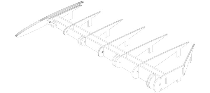

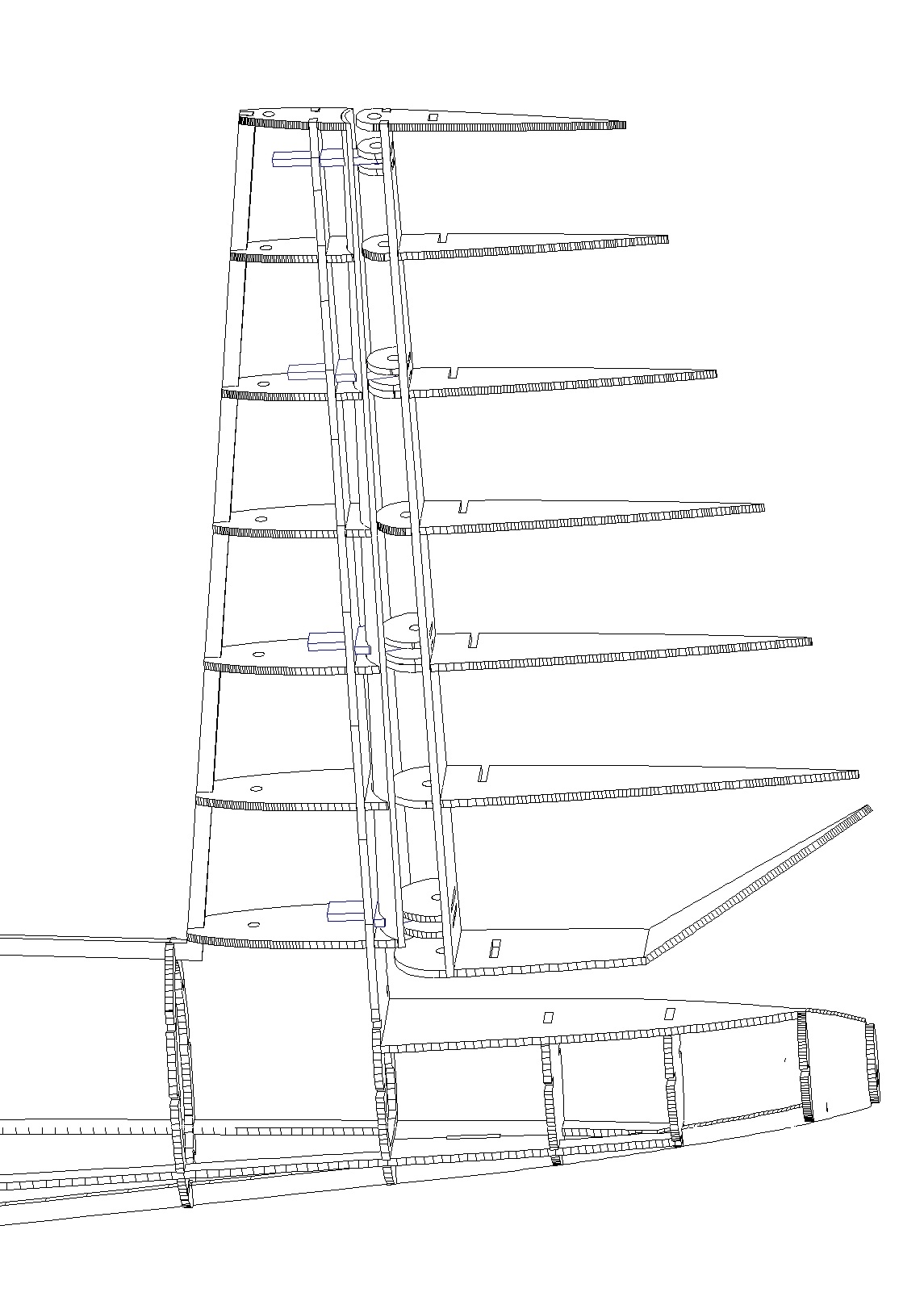

Wyjdzie pewnie tak jak na screenie. Wsporniki z epoksydu albo węgla 3mm. Otwór na oś obrotu 3mm , zostawione po 2mm z każdej strony.

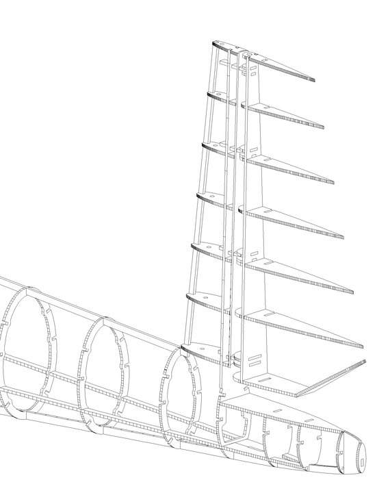

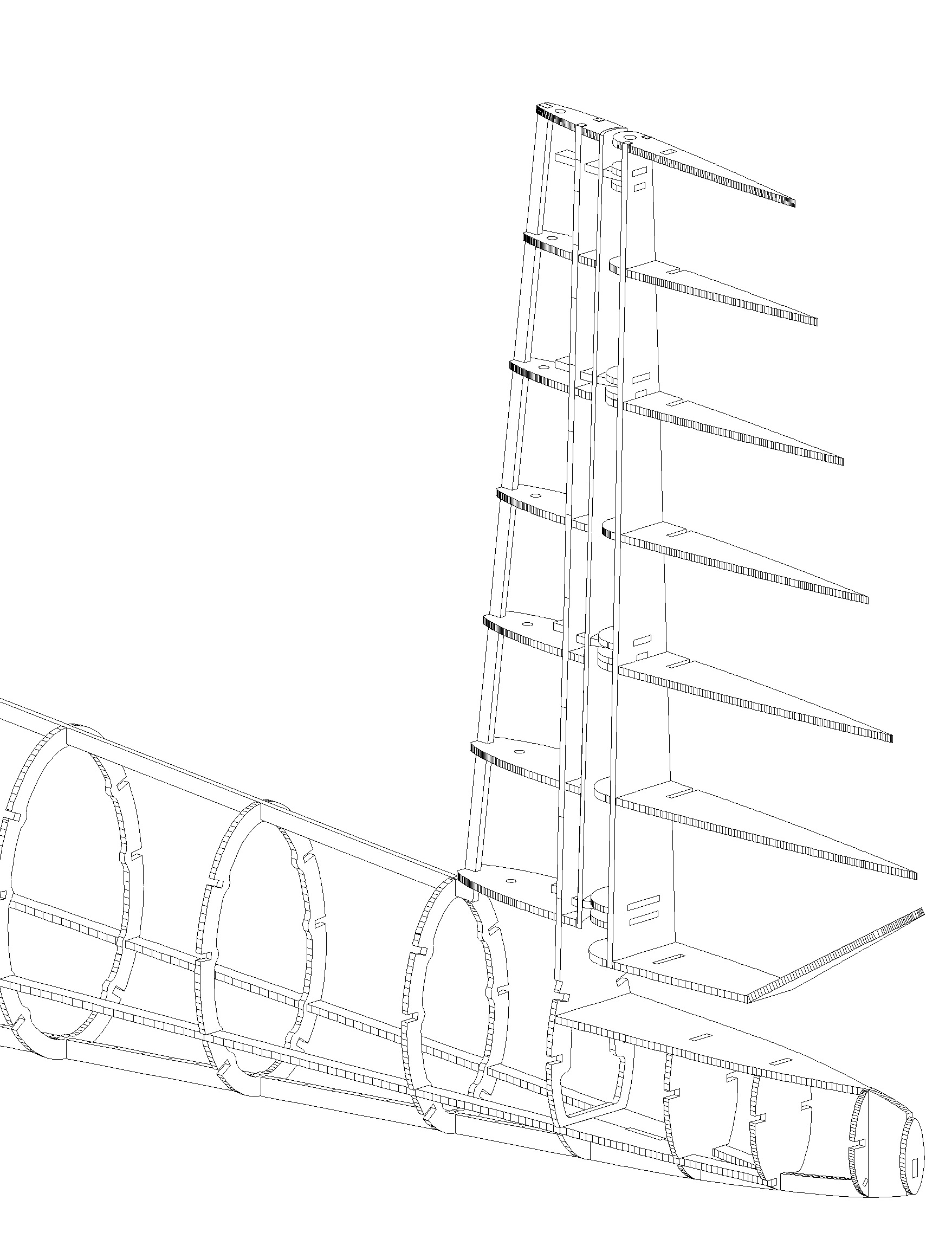

Dalszy ciąg.
STER KIERUNKU2.JPG [ 266.08 KiB | Przeglądany 7880 razy ]
STER KIERUNKU1.JPG [ 502.69 KiB | Przeglądany 7880 razy ]

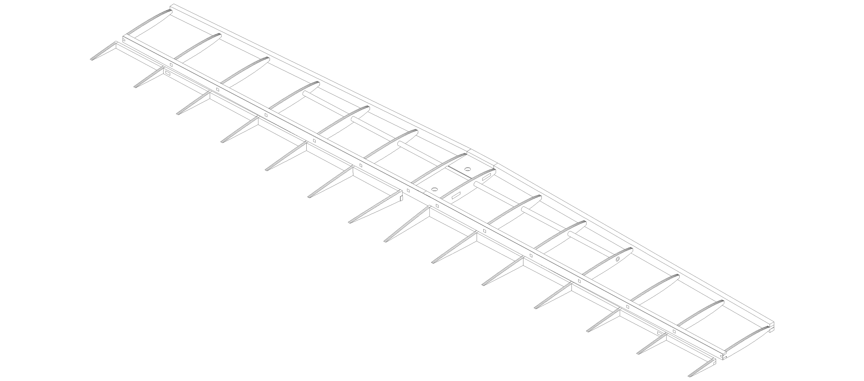

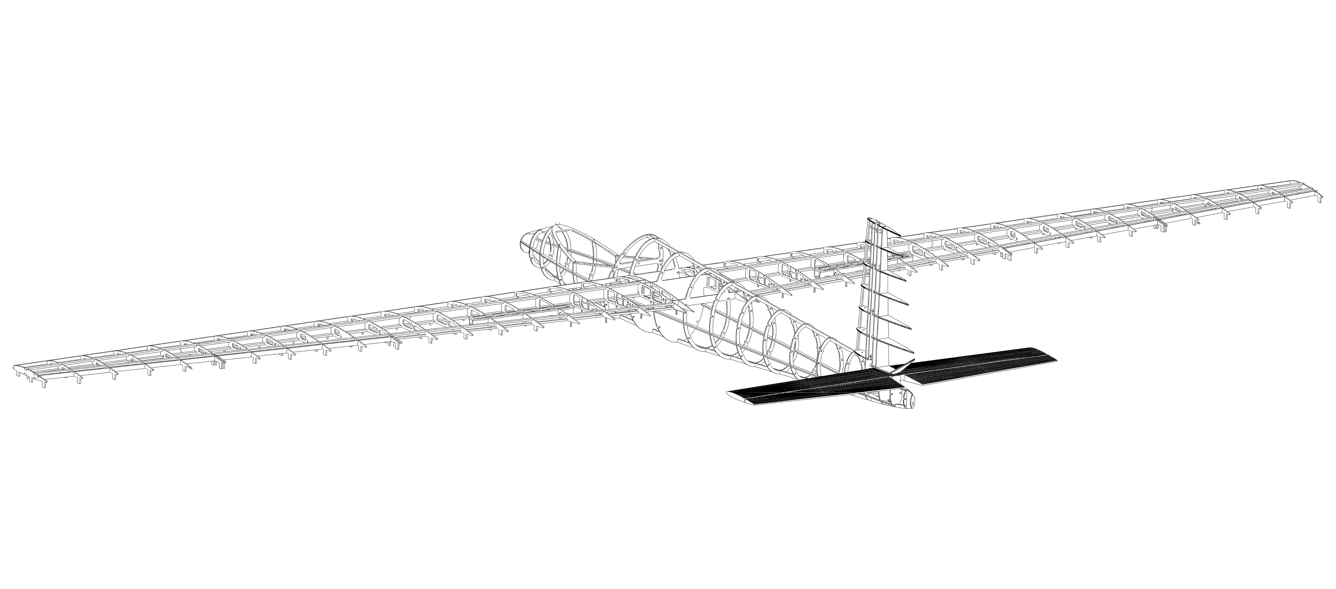

EDIT:
Dorysowałem dźwigarek pomocniczy SK, łoże statecznika, wprowadziłem kilka zmian ułatwiających montaż. Do narysowania konstrukcja statecznika poziomego, mechanizm otwieranego podwozia, zaprojektowanie napędów usterzenia i jakieś tam duperele o których zapomniałem a pewnie wyjdą przy ostatecznym zestawianiu 3D.
kobuz 75 procent.JPG [ 659.43 KiB | Przeglądany 7661 razy ]
Post: 25 maja 2021, o 11:33

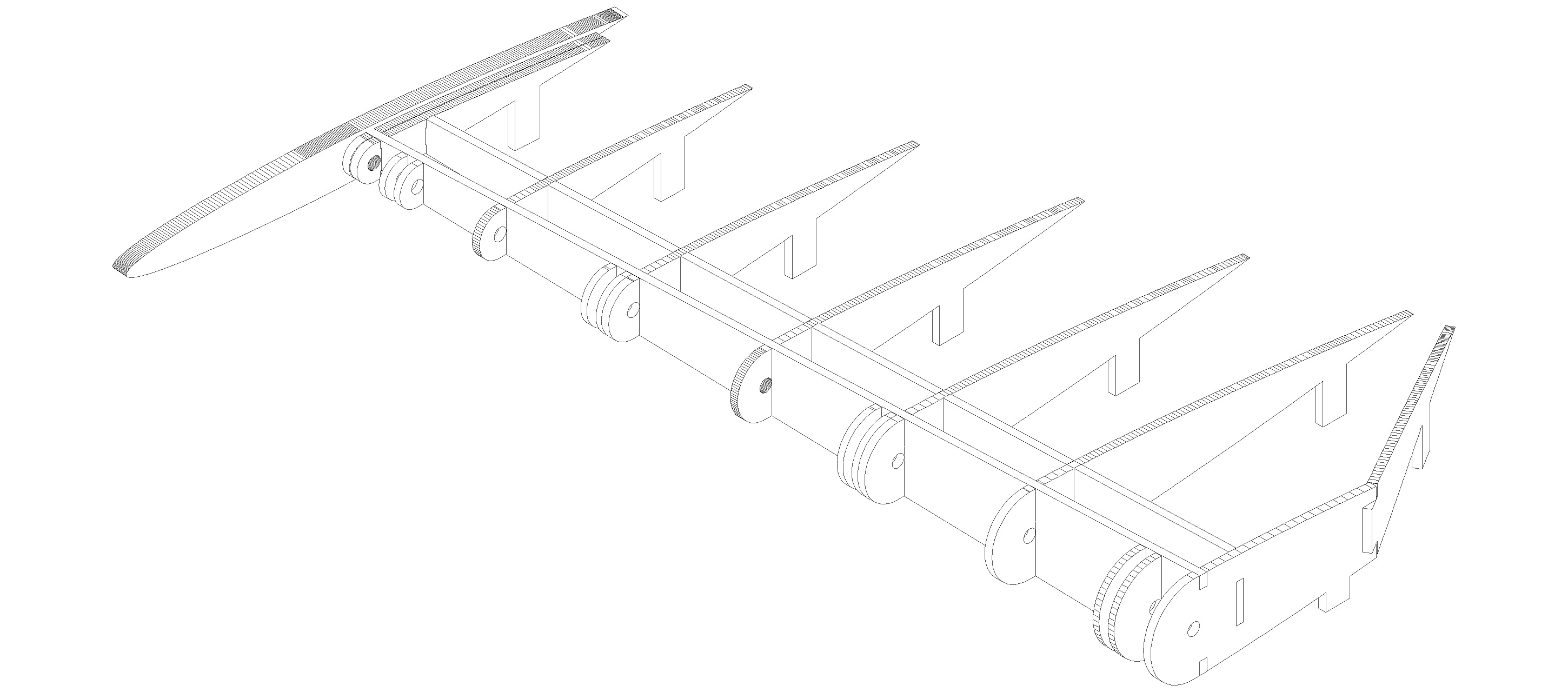

Statecznik poziomy. 835mm rozpiętości.
STATECZNIK POZIOMY 3D.JPG [ 389.75 KiB | Przeglądany 7807 razy ]
Post: 27 maja 2021, o 22:35
Próbny montaż w komputerze

Post: 29 maja 2021, o 22:20
No i pierwsze problemy związane z wielkością modelu. Kadłub ma ponad 1,7m długości. Napęd usterzenia chcę zrobić bowdeniami złożonymi z rurek epoksydowych ze stalowymi popychaczami 2mm. Dlaczgo tak? Nie chcę pchać serw w statecznik i w tył kadłuba ze względu na różnego rodzaju klapki. No jeszcze SW to bym przeżył ale klapka w pionowym to już porażka. Nie chcę też robić klapki w tylnej części kadłuba. Poza tym mogę zastosować większe serwa umieszczając je w kabinie. Jest to dla mnie wygodne. Jednak popychacze muszą mieć około 1350mm. Oczywiście dostępne druty mają po 1m. O wyboczenia się nie boję bo rurka prowadząca będzie osadzona w każdej wrędze.
Post: 29 maja 2021, o 22:58
Posty: 1787
Rozważałeś zastosowanie linek zamiast bowdenu ?
Post: 29 maja 2021, o 23:09
Tak, ale jest to dużo bardziej skomplikowane niż bowden. Przyszły mi na myśl bowdeny z samochodów a właściwie same druty z takowych , te od nawiewów w starych autach, ale nie wiem czy są aż takie długie. Muszę jakoś to rozwiązać.

Post: 30 maja 2021, o 07:17
Sławku takie długie bowdeny dorabiałem z pilota do przeciągania przewodów. Miałem pilota o średnicy mniejszej niż 1,5mm niestety ktoś miał lepkie ręce i już nie mam. W tygodniu wjadę do sklepu i popytam może gdzieś dostanę. Dam znać. Pancerz robiłem z twardej rurki od sterowań ciśnieniowych.
Post: 30 maja 2021, o 07:52
Posty: 1787
No dobra, a to 1.7m to cały kadłub czy już mniej więcej od miejsca z serwami?
Bo występują bowdeny 1,5 metrowe: https://modelemax.pl/pl/bowdenygniazda/ ... m2-komplet
Post: 30 maja 2021, o 08:35
Odległość od serwa do dźwigni to 135cm. Ten bowden który pokazałeś ma drut 0.8mm i koszulkę plastikową. Nie nadaje się dlatego że z wyjścia bowdenu z kadłuba do SW czy SK będzie kilka cm i obawiam się wyboczenia. SK ma wymiar 35x17cm, połówki SW 40x9cm więc powierzchnie są ogromne a co za tym siły przy dużych prędkościach nie małe.
