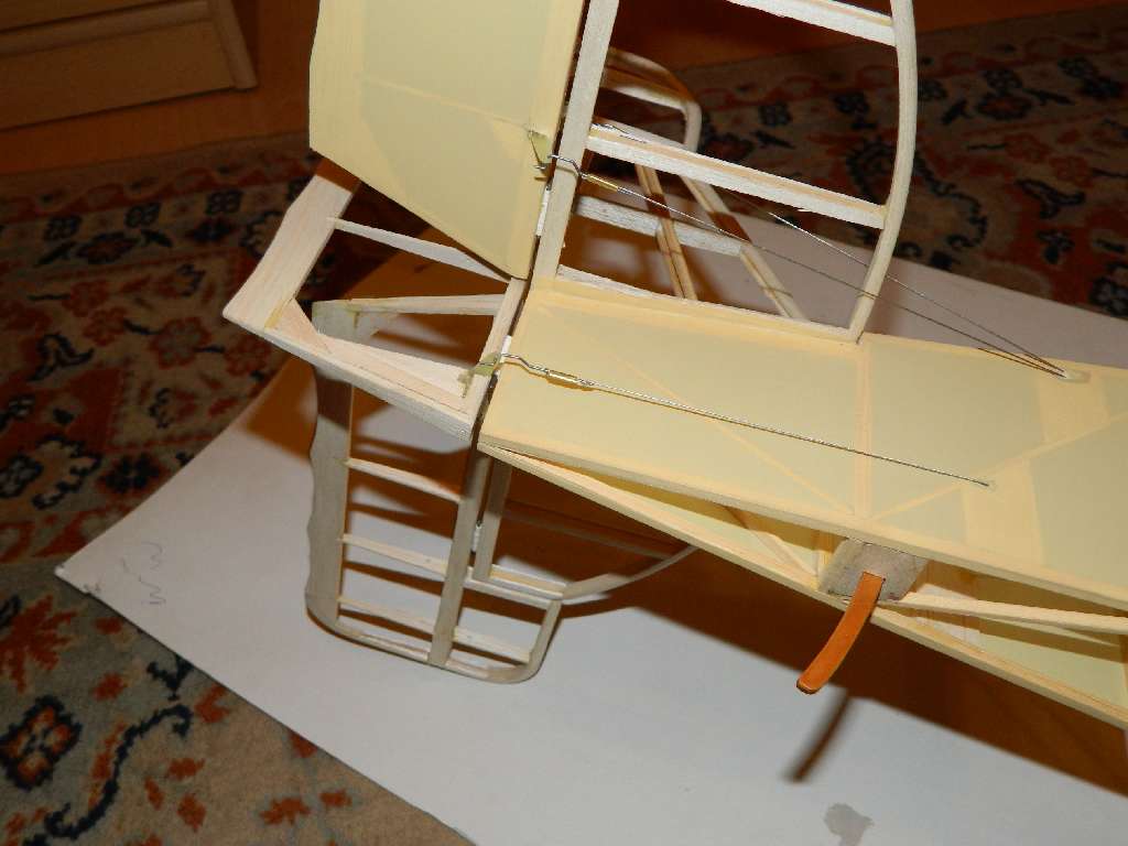

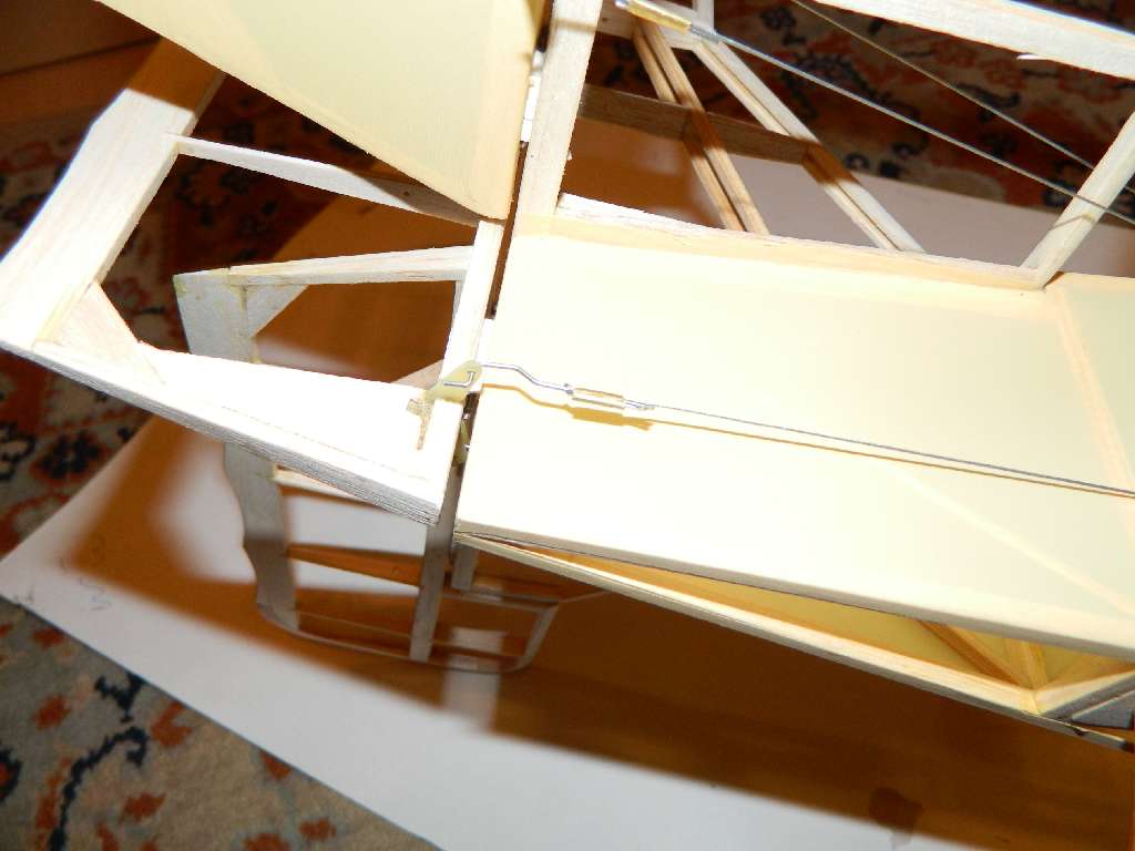

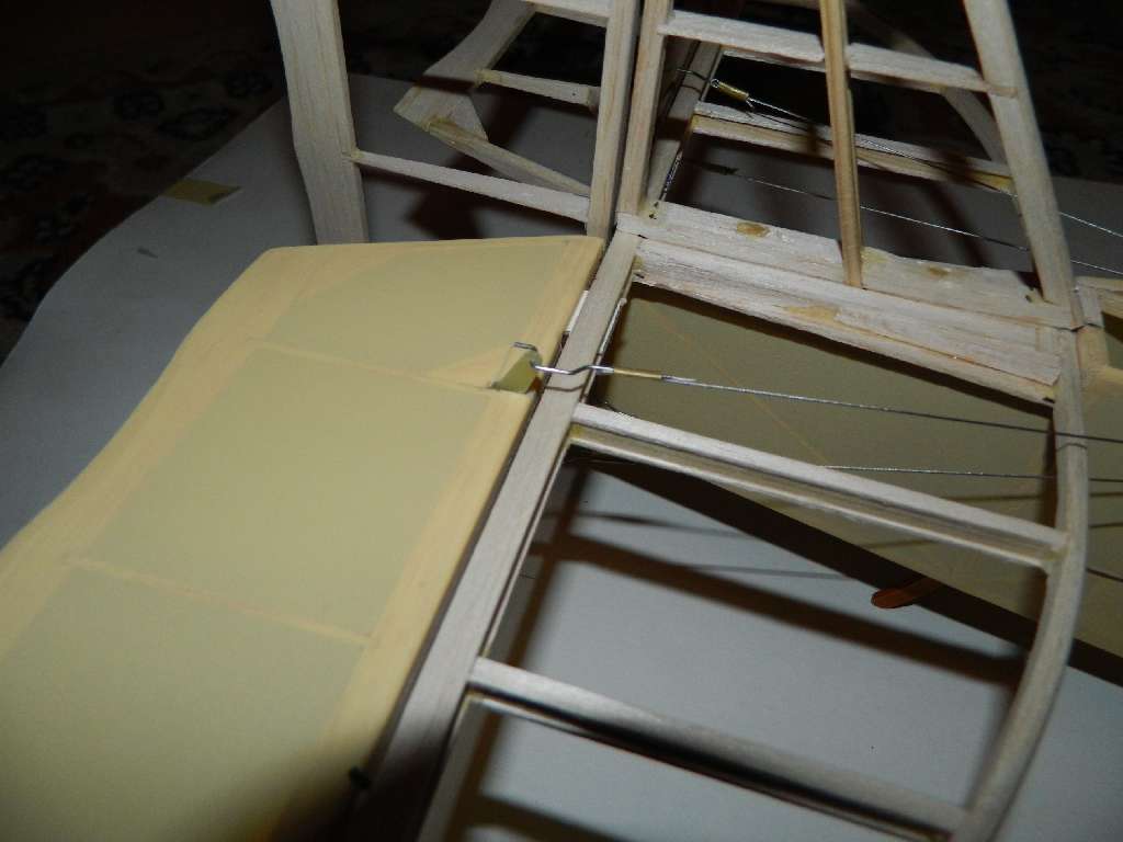

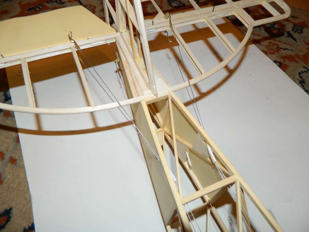

No i przyszedł czas na ostatnią 1/3 planu na Bieszczady w tym roku. Dzisiaj podłączyłem napędy sterów linkowe. Powiem szczerze, że jest to prawdziwa szkoła charakteru i cierpliwości, ale działa fajnie i bez problemów. Najwięcej czasu zabrała mi regulacja naciągów i ustawienie sterów w neutrum. Na zdjęciach chyba wszystko widać.....Paweł dołączy filmik z próby działania :)
Ta operacja blokowała mi dalsze prace nad modelem, teraz ruszam ostro.....zostało niewiele czasu do wyjazdu ;)

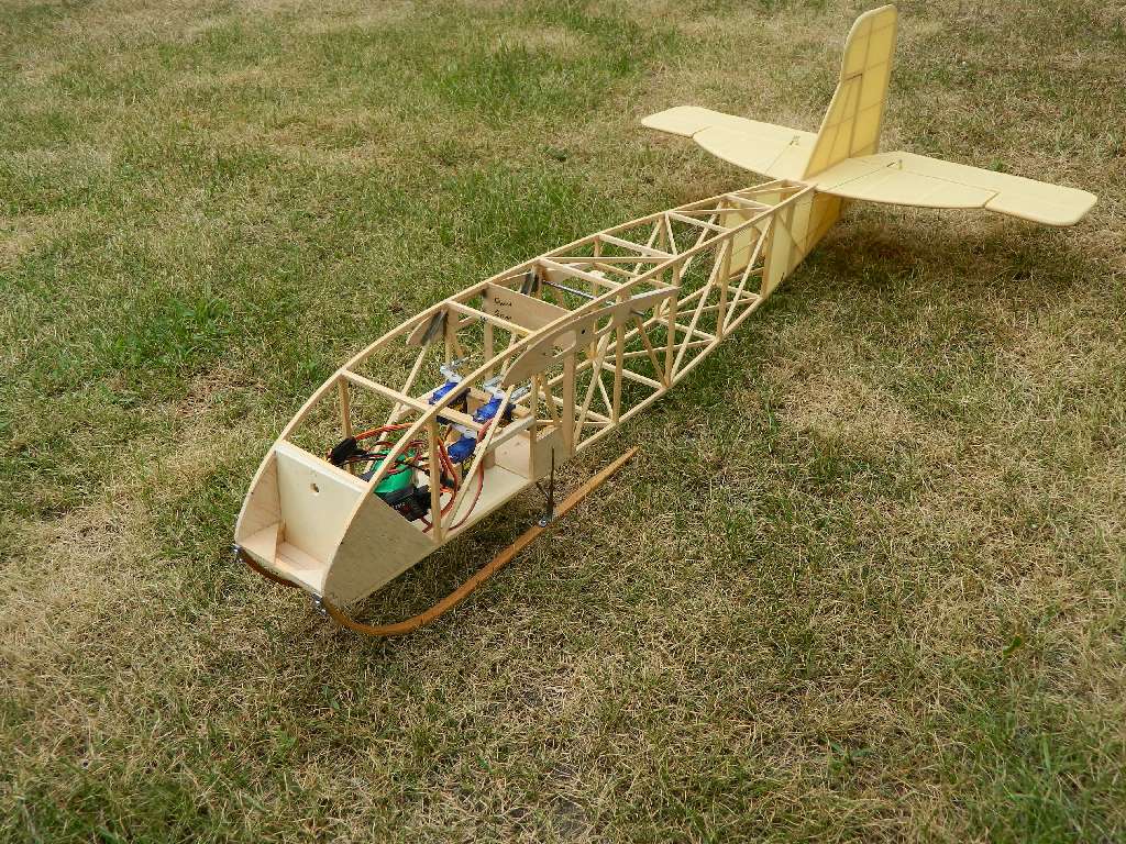

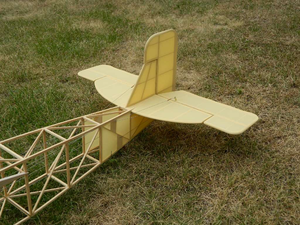

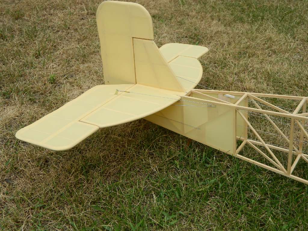

Dzisiaj zakończyłem "walkę" z usterzeniami i ich napędami. Stery i stateczniki pokryte folią, linki podłączone, ponaciągane, można zamykać kadłub i powoli przesuwać się ku kabinie. Na ostatnim zdjęciu widać wybarwione płozy....lakierobejca Sadolin Ekslusiw plus miękka szmatka :)

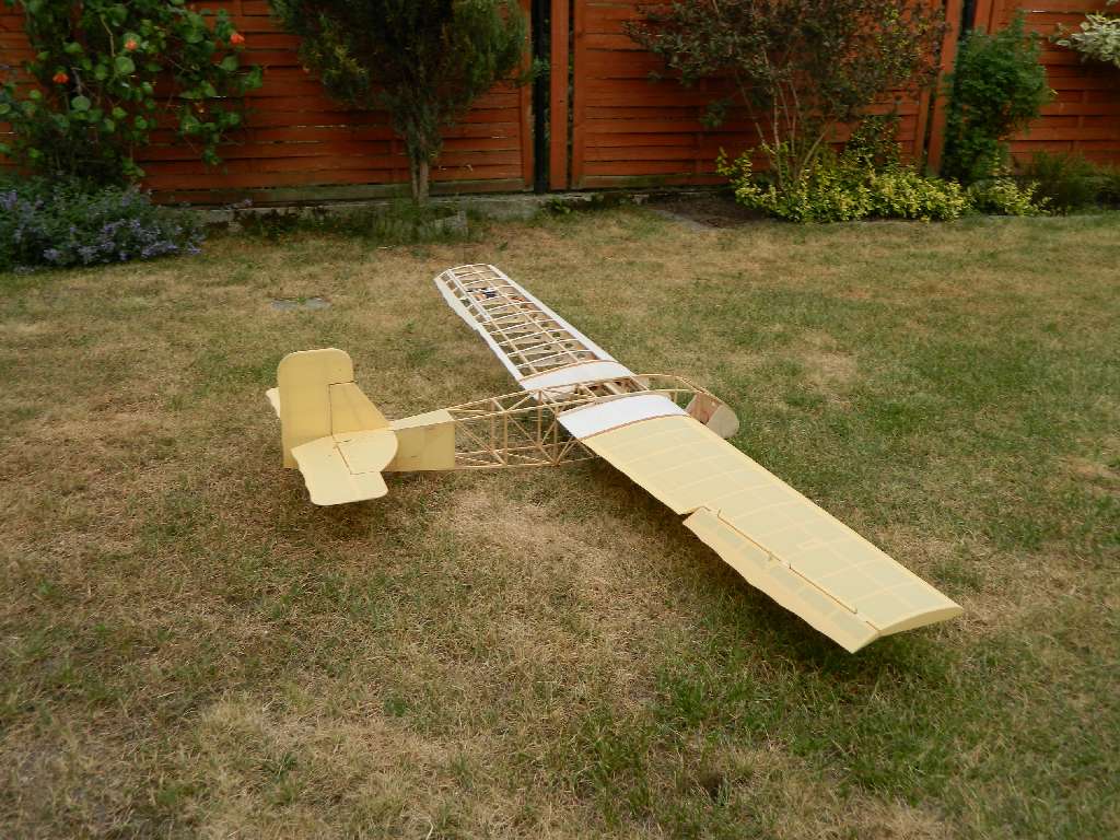

Mały edit do postu wyżej.....popracowałem nad przodem kadłuba, podoklejałem kawałki balsy przy żeberku nasadowym, do nich przykleję pokrycie sklejkowe i folię. Zamknęłem definitywnie tylnią część kadłuba i złożyłem model do "kupy"....oblot jest bardzo blisko, może w ciągu najbliższych trzech....czterech dni :) .

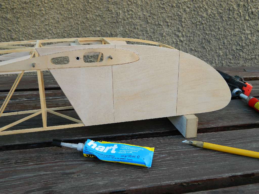

Jeden boczek pokryty ..... sklejka 0,6 mm, troszeczkę rzeźbienia, ale muszę powiedzieć, że fajnie się robi ;) Bok podzielilem na ok 60 cm segmenty, oczywiście chodzi o wymiary oryginału (1:1).
DSCN1372.jpg [ 155.43 KiB | Przeglądany 14548 razy ]

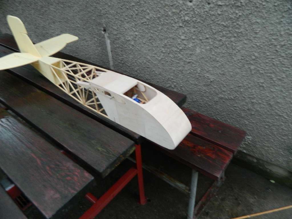

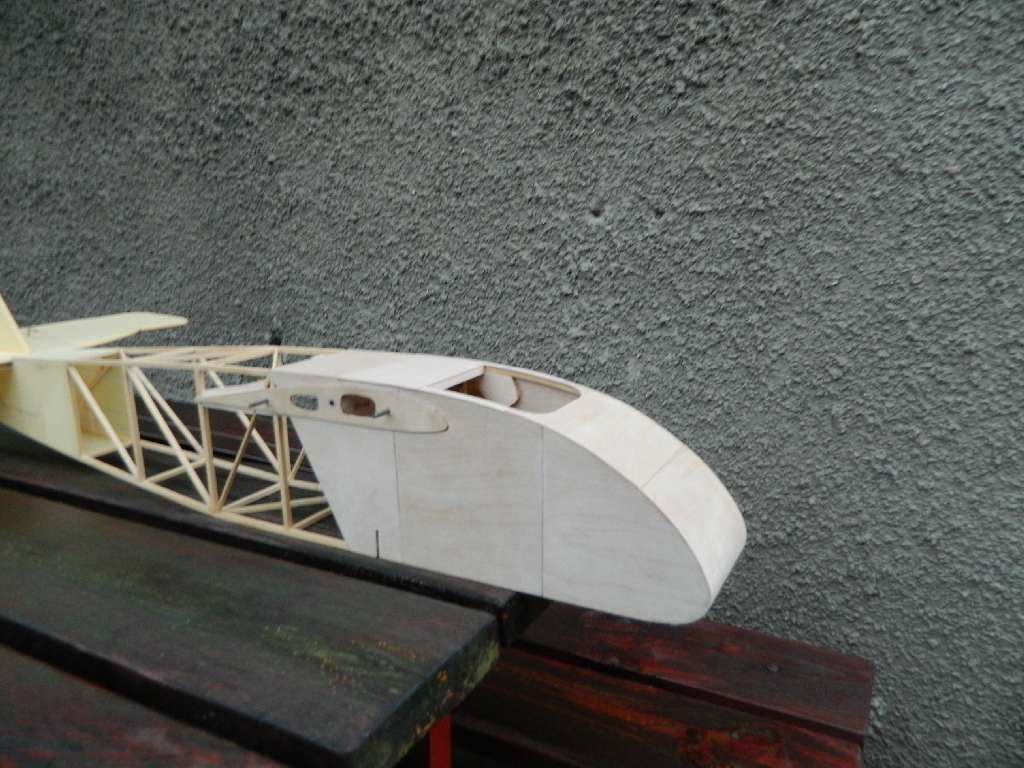

Zamknąłem kadłub od góry. Zostało okleić sklejeczką spód kadłuba, ale skończył mi sie materiał. Muszę zrobić obramowanie kabiny-dziury ;) jakieś pomysły? :)
DSCN1373.jpg [ 130.32 KiB | Przeglądany 14506 razy ]
DSCN1374.jpg [ 149.09 KiB | Przeglądany 14506 razy ]

Milo - cieniutka skórka, przyklejona i szyta. Będzie cudnie wyglądało! :)

W Cytrynce zastosowałem wersję uproszczoną - rozcięta wzdłuż warstwa izolacyjna z dość grubego przewodu elektrycznego .

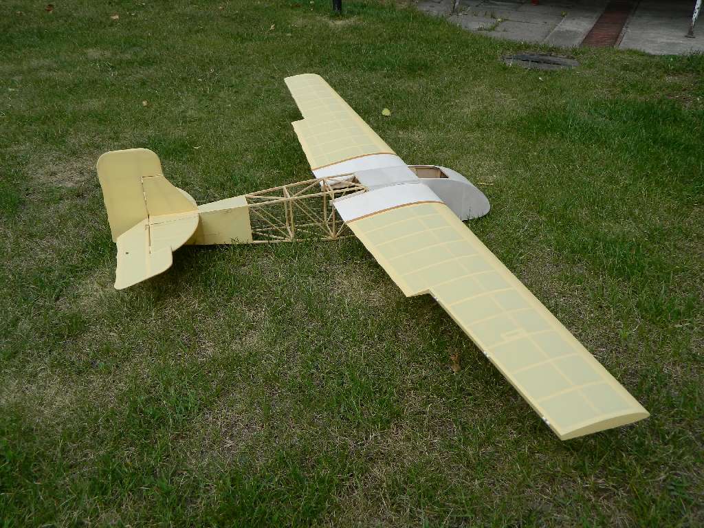

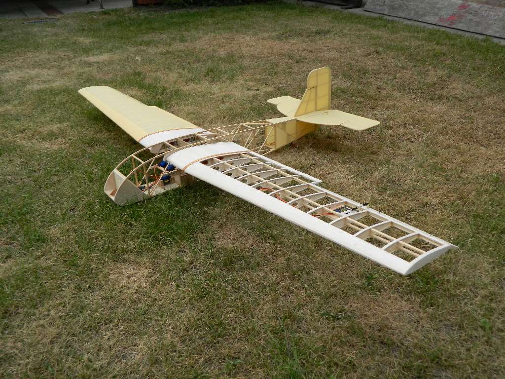

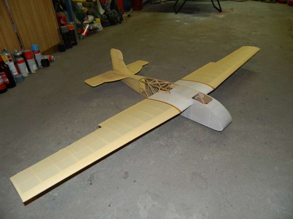

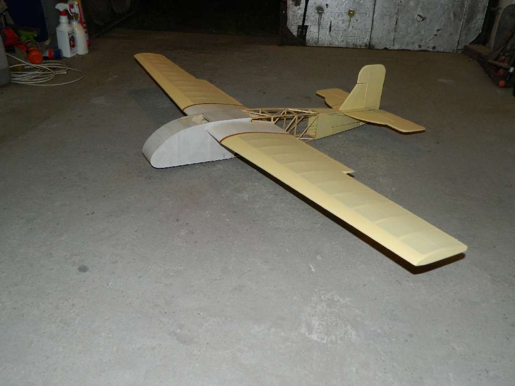

Okleiłem drugie skrzydełko....został kadłub do oklejenia. Widok na dziesiejszy wieczór.
DSCN1377.jpg [ 208.37 KiB | Przeglądany 14389 razy ]
DSCN1375.jpg [ 111.46 KiB | Przeglądany 14408 razy ]
DSCN1376.jpg [ 108.46 KiB | Przeglądany 14408 razy ]

Tak wygląda....jeszcze bez "podwozia". Nie jestem zadowolony z jakości oklejania, ale o tym napiszę może trochę później ;) Wyposażenie, wyregulowanie, wyważenie i w górę.
