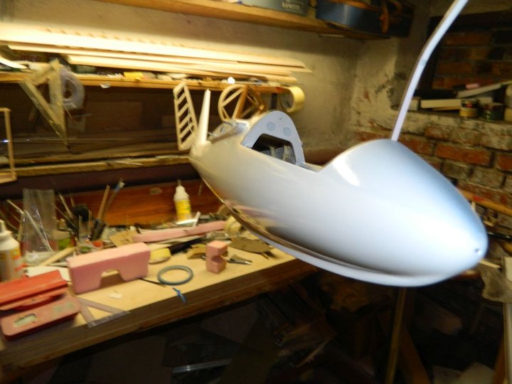

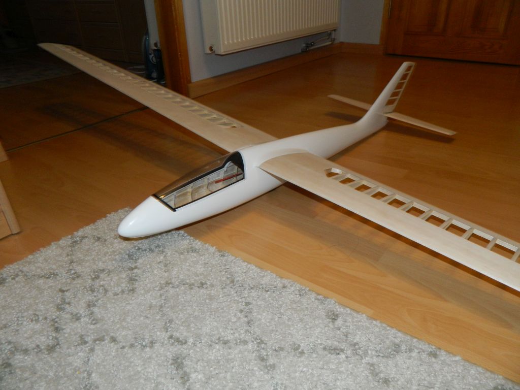

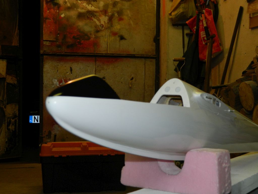

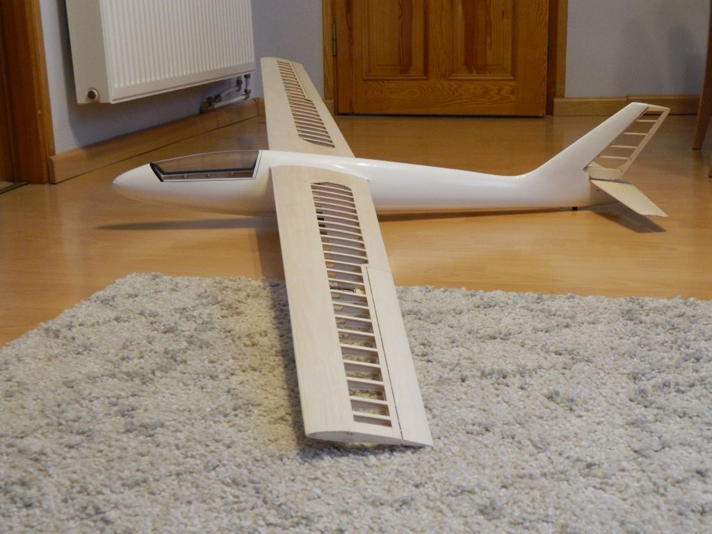

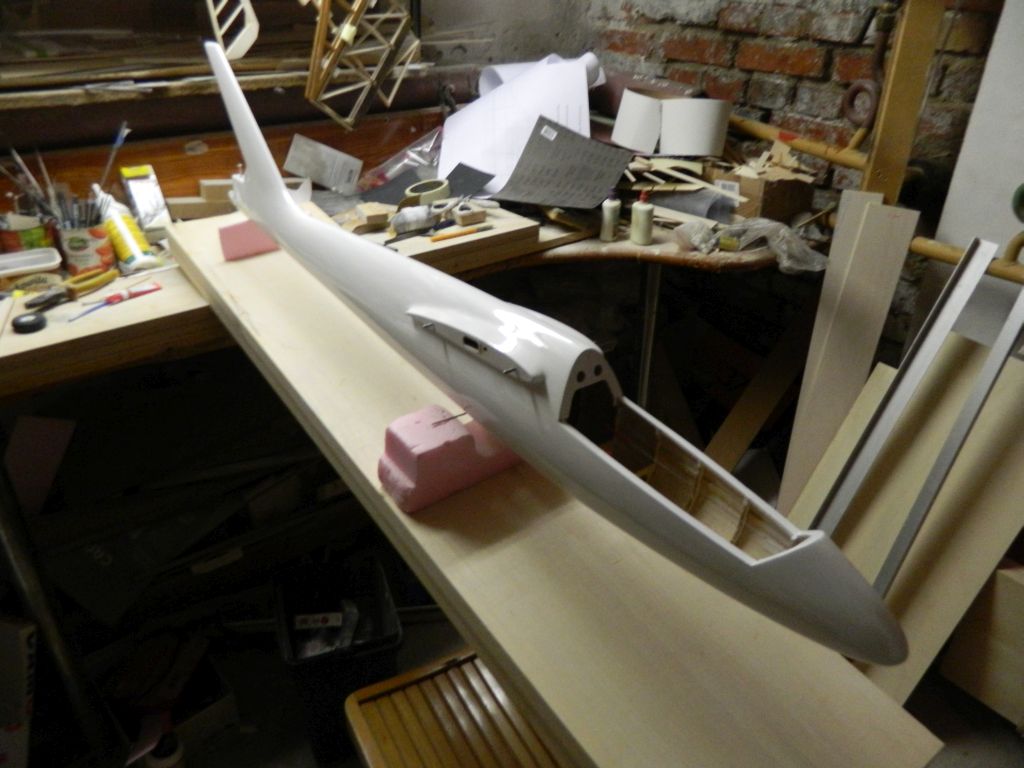

Na kadłubie pojawił się lakier :) ... wygląd kadłuba po położeniu podkładu to jedno, ale po położeniu lakieru to zupełnie coś innego. "Foka" staje się "Foką" :) .
DSCN3665.jpg [ 160 KiB | Przeglądany 12436 razy ]
DSCN3667.jpg [ 152.19 KiB | Przeglądany 12436 razy ]

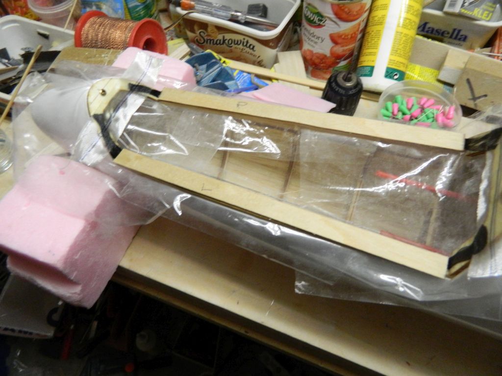

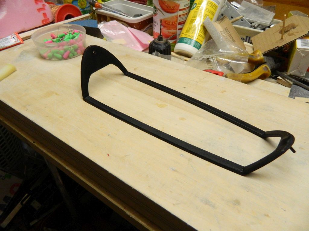

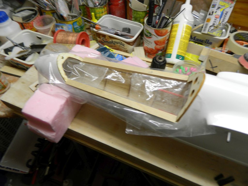

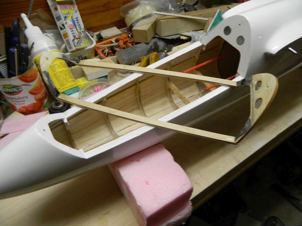

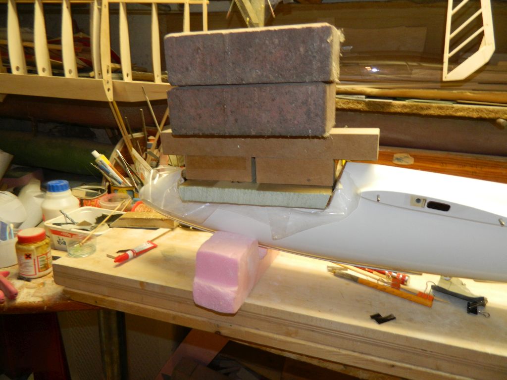

Ramka kabiny. Przód i tył to elementy z formatek, połączone dwiema listewkami sosnowymi 10x2, odpowiednio wyszlifowanymi do obrysu kadłuba. Na to trochę węgla, pasek sklejki 1 mm i wszystko dociśnięte do wykroju odpowiednio dopasowanym kawałkiem styro.
DSCN3668.jpg [ 159.68 KiB | Przeglądany 12413 razy ]
DSCN3670.jpg [ 163.73 KiB | Przeglądany 12413 razy ]
DSCN3671.jpg [ 162.48 KiB | Przeglądany 12413 razy ]

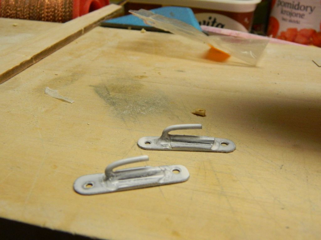

Ramka kabiny - ciąg dalszy. Żywica związała. Powklejałem magnesy i zrobiłem hak, a właściwie dwa haki do holu. Jeden dla Tomka. Dwie blaszki, kawałek szprychy i dużo lutowania ;) . Ten typ haka sprawdził się w Kobuzie, jest mały, delikatny w wyglądzie i bardzo wytrzymały.
DSCN3672.jpg [ 150.67 KiB | Przeglądany 12379 razy ]
DSCN3674.jpg [ 155.71 KiB | Przeglądany 12379 razy ]
DSCN3673.jpg [ 130.76 KiB | Przeglądany 12379 razy ]

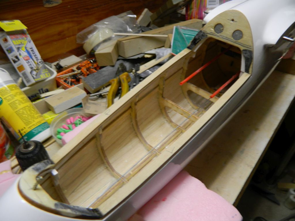

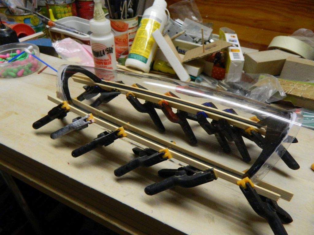

Ramka kabiny. Ramka wyszlifowana, dopasowana i pomalowana na czarno/mat/, czas na przyklejenie szkła. Cały dzień się na ten etap "stroiłem" :lol: , poszło dość sprawnie, teraz 24 h poczekać trzeba na wyschnięcie kleju i przymiarkę. Mogę powiedzieć, że mam już zrobione wszystkie elementy Foki :D .
DSCN3675.jpg [ 155.52 KiB | Przeglądany 12358 razy ]
DSCN3676.jpg [ 176.33 KiB | Przeglądany 12358 razy ]

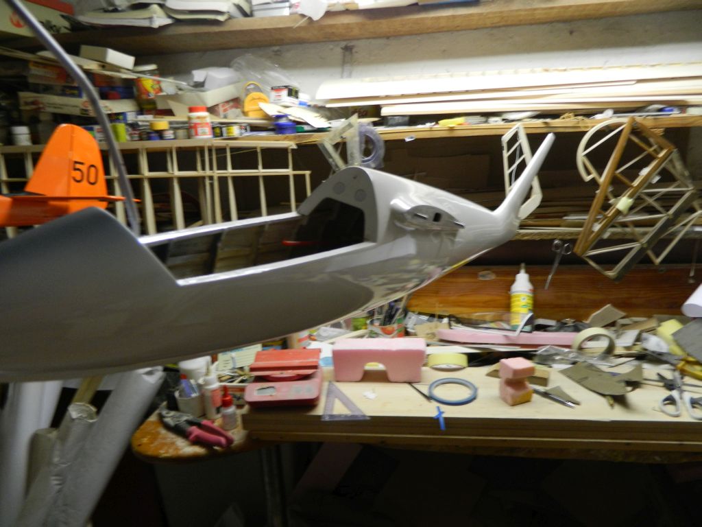

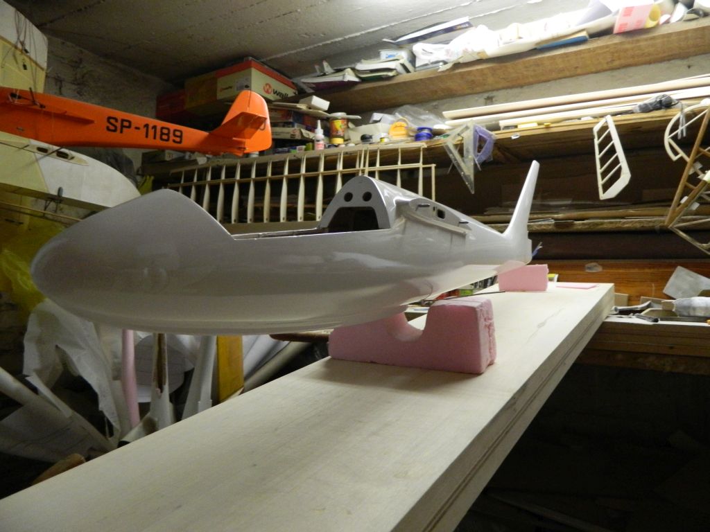

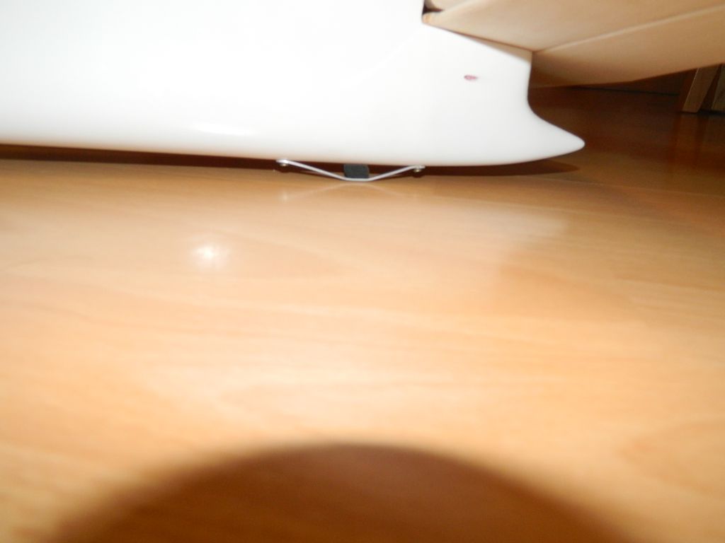

Owiewka skończona. Dorobiłem parę drobiazgów: płozę tylną i hak do holowania. I jak zwykle przymiarka.
DSCN3677.jpg [ 163.75 KiB | Przeglądany 12316 razy ]
DSCN3678.jpg [ 150.4 KiB | Przeglądany 12316 razy ]
DSCN3679.jpg [ 95.96 KiB | Przeglądany 12316 razy ]

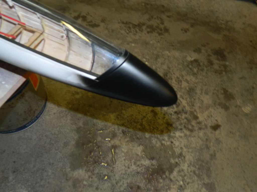

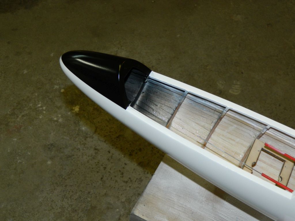

Malowanie kadłuba....ciąg dalszy. Foka ma pomalowaną na czarno /mat/ przednią część kabiny. Postanowiłem wbrew zasadom w pierwszym rzucie ją właśnie pomalować. Moim zdaniem będzie lepiej odciąć od białego, lepiej się będzie układała taśma odcinająca, no i maskowanie.....lepiej kawałek kadłuba niż połowę ;) . Została mi po Kobuzie farba, w pół macie, szybka decyzja i maluję. Robiłem to dwa razy, za każdym wychodzi błysk. Nie wiem co się dzieje :o . Lakier zleżały, jakiś błąd w opisie na puszce. Dzisiaj udałem się do mieszalni..... po krótkiej rozmowie z Panem lakiernikiem, postanowiłem zakupić nową porcję lakieru, tym razem w macie. Cena nie była odrzucająca :) . Zapytałem się co może być powodem moich niepowodzeń. Pan odpowiedział mi, że "przelany utwardzacz", odpowiadam , że wiem jak trzeba, odmierzałem za pomocą strzykawek....max 30 % utw do lakieru /50 % na błysk/. Wszystko się zgadza, tylko przy takiej ilości farby jaką rozrabiałem /ok 6 ml bazy/, zmniejsza się nawet do 20 %, jest bardzo mała tolerancja. Zrozumiałem wtedy dlaczego przy Kobuzach mi wyszło dobrze za pierwszym razem....duża ilość lakieru ;) . No cóż, człowiek całe życie się uczy i głupi umiera :lol: , jak to mówią. Kolejne doświadczenie.
Wyszło bardzo dobrze, moim zdaniem rewelacyjnie, na zdjęciach może tego nie widać, ale już jest głęboki mat, a po wyschnięciu będzie jeszcze większy. Podsumowując, ciężko się maluje matami/pół/, ale efekt jest powalający i zastanawiam się czy nie malować swoich modeli w tej fakturze :lol: .
Po wyschnięciu, dalsze matowienie kadłuba, pomalowanie na biało i dodanie niebieskich elementów dekoracyjnych, ale to będzie zupełnie inna bajka ;) .

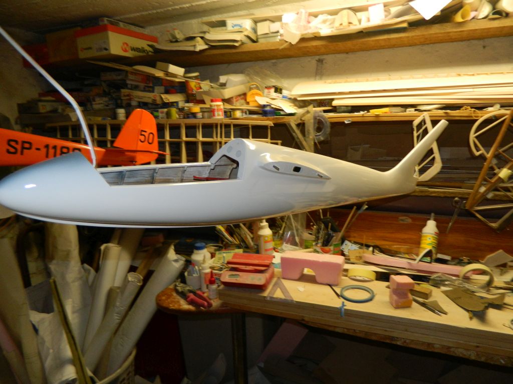

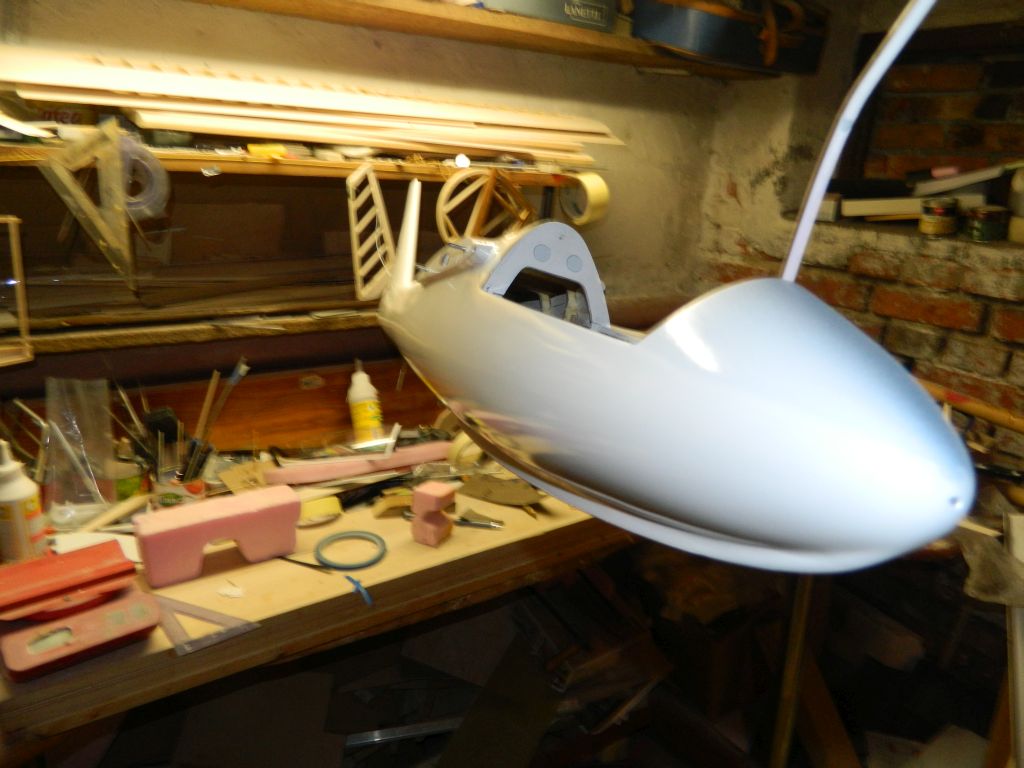

Początek wiosny i to, że pogoda daje możliwości polatania modelami szybowców, uśpiły moją "czujność". Po raz kolejny kilka dni mojej pracy poszło w niwecz :( , po raz kolejny budowanie modeli uczy mnie pokory i uwagi :oops: . Po pomalowaniu mordki foki, zamaskowaniu jej, przyszła kolej na drugą warstwę lakieru, finiszową. Niestety, wadliwe mocowanie kadłuba na "haku" zemściło się. Przy kolejnym obracaniu elementu przed pistoletem natryskowym, mocowanie przestało działać :( , kadłub spadł na podłogę w garażu, świeży lakier oblepił się kurzem, piaskiem..... tragedia :evil: . Ból tym większy, że to były ostatnie dawki lakieru na kadłub. Trudno. Poczekałem aż wyschnie, zeskrobałem piasek i inne śmieci, zaszpachlowałem powstałe dziurki, wszystko wyszlifowałem i dzisiaj pomalowałem :) . Całe szczęście, że nie uszkodziła się powierzchnia modelu, nic nie pękło, wgniotło :D . Oczywiście obecne mocowanie zrobiłem właściwie, dodatkowo zdublowałem zaczep....tylko wyrwanie haka z sufitu /pręt stalowy fi 16 mm, przyspawany do dwuteownika w konstrukcji dachu/, mógłby spowodować powtórkę tej tragedii :lol: .
Teraz kadłubik sobie schnie, jutro mordka - przy tej okazji odkryłem nową jak dla mnie właściwość taśmy lakierniczej do odcinania kolorów :P - kolorowe paski, emblematy i oblot :D .

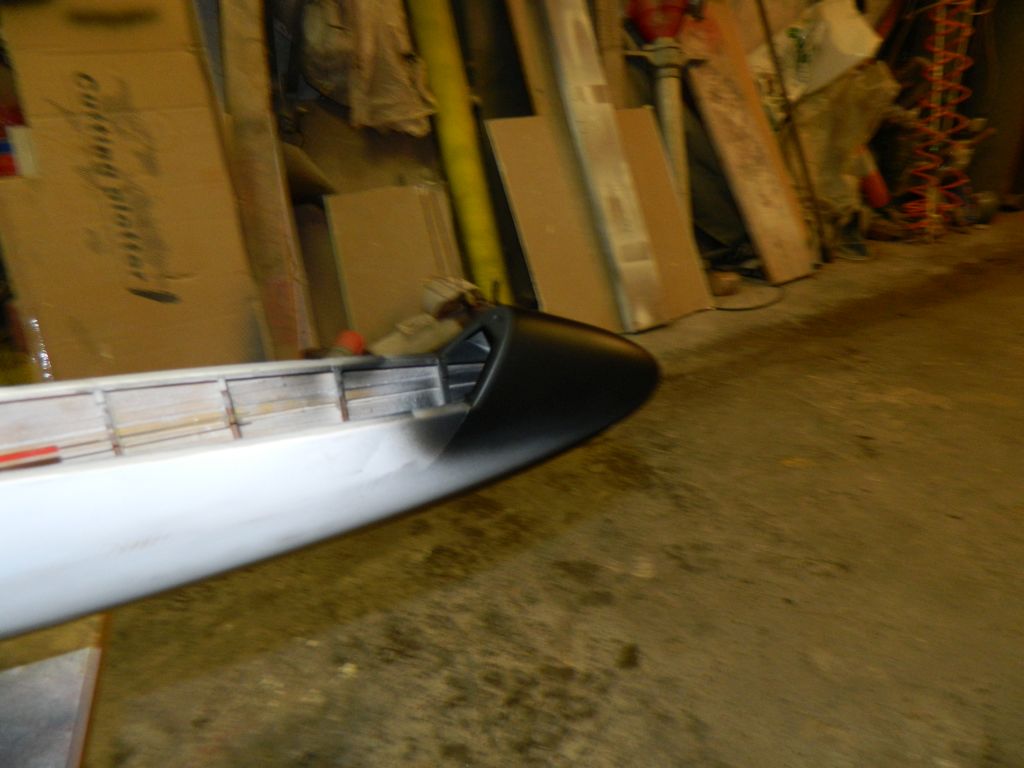

Mordka. Wyszło bardzo ciekawie, powiedzmy, że jestem zadowolony ;) .
