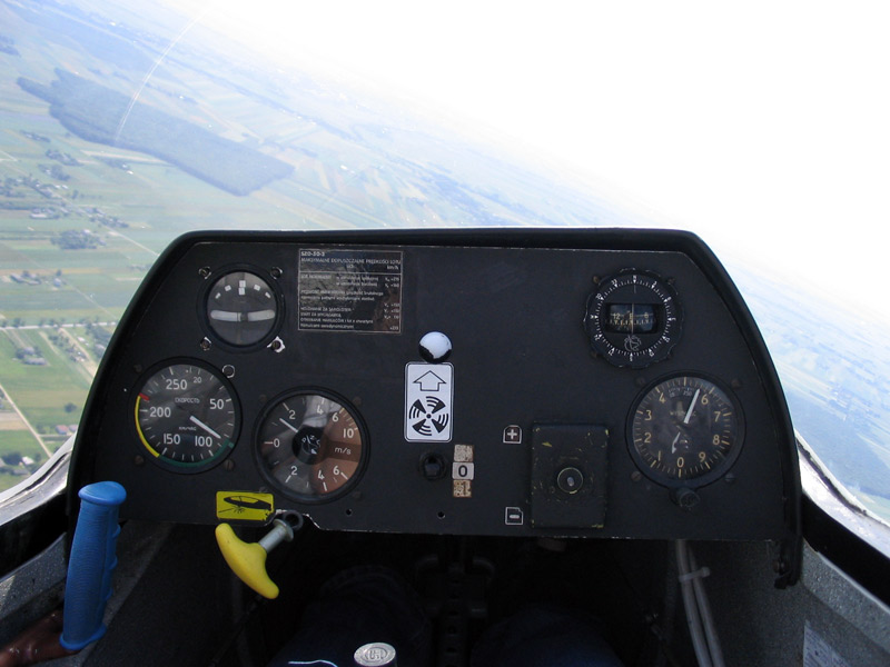

Przeglądałem w necie tablice przyrządów i bylem zaskoczony ich dowolnością. Nie masz co przejmować się jej wyglądem. Jak zrobisz, to i tak będzie dobrze.
Co do dowolności to nie do końca tak, prędkościomierz montuje się z lewej bo standardowo ląduje się z prawej strony znaków na ziemi. Podczas podejścia do lądowania obserwuje się znaki (wyłożone z płócien) z przodu lekko po lewej na przemian z prędkościomierzem. Stąd jego położenie w większości szybowców z lewej strony. Obok prędkościomierza najczęściej jest dokładniejsze wario 5m/s lub 10m/s bo krążąc patrzymy na te dwa przyrządy oraz na icka lub kulkę z zakrętomierza, na wysokościomierz tylko się zerka więc zazwyczaj jest on z prawej strony w szybowcach. Oczywiście nie jest to regułą ale dobrze przyjętą zasadą. Wario 30m/s jest zazwyczaj po środku z prawej.

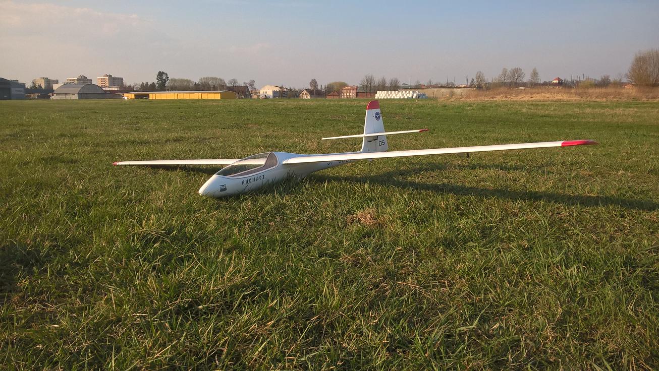

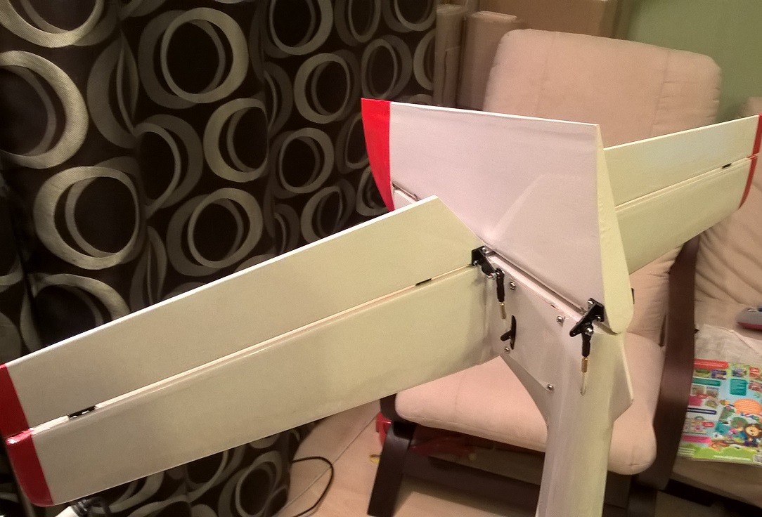

Ogon złożony.
WP_20170316_18_57_30_Pro.jpg [ 256.18 KiB | Przeglądany 17151 razy ]
Ołów wstawiony. Puchacz gotowy do oblotu.
Wyszło ciężko i to mnie smuci.... :( 140 gram ołowiu w dziobie, 1500 gramów do lotu, obciążenie powierzchni 45g/dm2

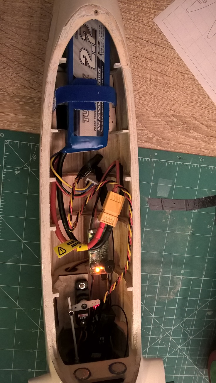

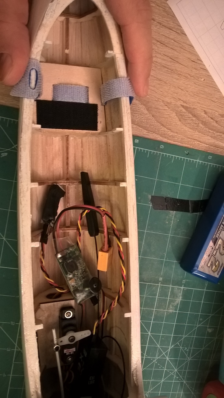

Model jest gotowy do lotu, zrobiłem półkę na baterię, tak się prezentuje:
WP_20170321_19_58_36_Pro.jpg [ 363.38 KiB | Przeglądany 17090 razy ]
A tutaj z lipo:
WP_20170321_19_57_51_Pro.jpg [ 396.63 KiB | Przeglądany 17090 razy ]

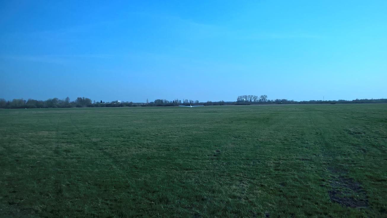

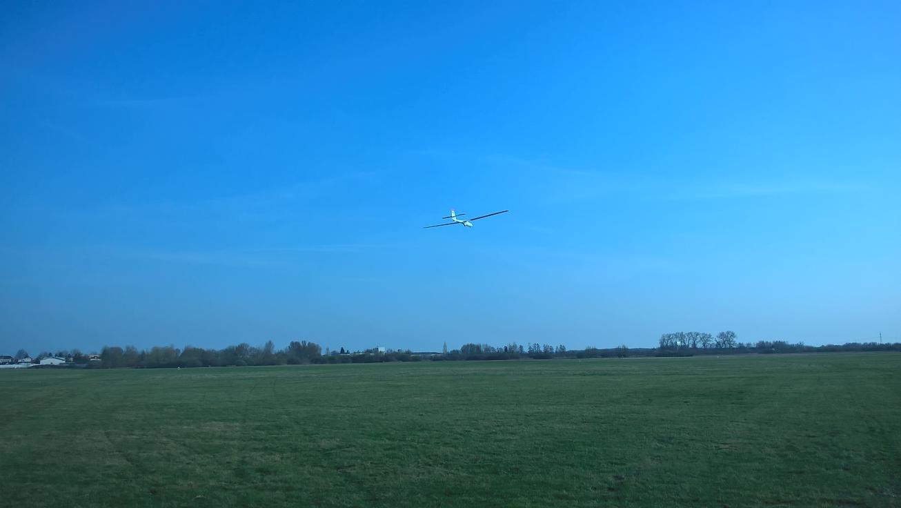

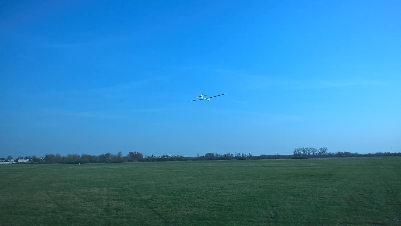

Dziś odbył się oblot Puchacza.
Tradycyjnie na lotnisku w Elblągu, tradycyjnie pierwsze loty wykonał milo.
WP_20170401_17_09_02_Pro.jpg [ 297.37 KiB | Przeglądany 17007 razy ]
WP_20170401_18_25_11_Pro.jpg [ 198.64 KiB | Przeglądany 17007 razy ]

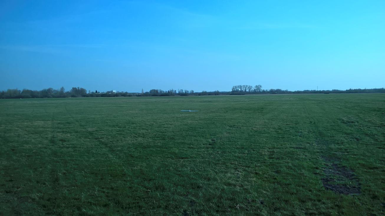

Zaczęliśmy jak zwykle od rzutów z ręki. Z pierwszym lotem nie zdążyłem nagrać, źle ustawiłem telefon więc są tylko zdjęcia.
WP_20170401_17_13_12_Pro.jpg [ 150.27 KiB | Przeglądany 17007 razy ]
WP_20170401_17_13_16_Pro.jpg [ 112.08 KiB | Przeglądany 17007 razy ]
WP_20170401_17_13_19_Pro.jpg [ 111.01 KiB | Przeglądany 17007 razy ]
WP_20170401_17_13_20_Pro.jpg [ 149.69 KiB | Przeglądany 17007 razy ]
WP_20170401_17_13_24_Pro.jpg [ 158.08 KiB | Przeglądany 17007 razy ]
Drugi rzut już udało się nagrać.
Wszystkie filmy polecam w HD.

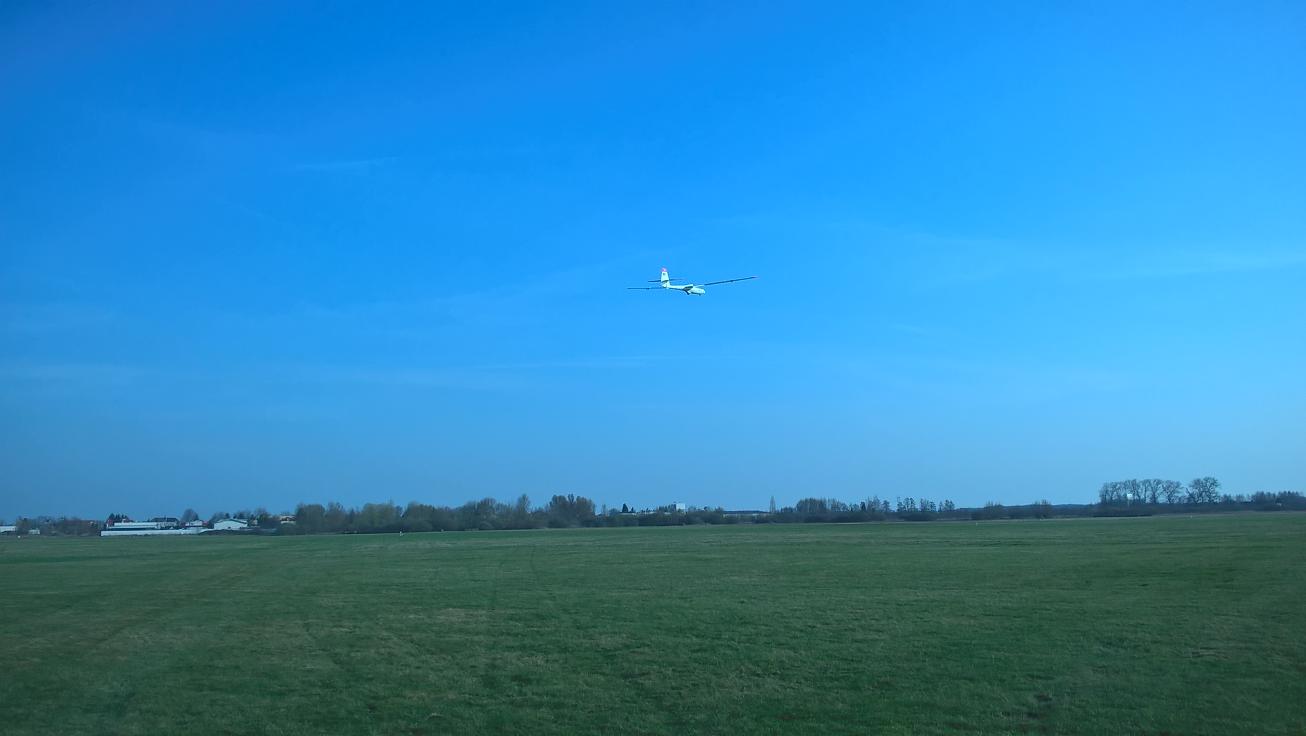

Wszystko sprawne, Puchacz spokojnie szybuje czas na lot z holu.
Po tym locie przestawiliśmy trym 'na mordkę' o jeden klik.
Kolejny hol
Emocje jeszcze nie opadły, jestem bardzo zadowolony. Puchacz bardzo fajnie prezentuje się w powietrzu, ten widok naprawdę cieszy oko :lol: :lol:
Moje obawy o obciążenie powierzchni koniec końców okazały się nie istotne. Puchacz ma duży zakres prędkości, potrafi się dość łatwo rozpędzić i przyspieszyć lot, potrafi także lecieć spokojnie i wolno.
Jest czuły na stery, każde dotknięcie drążka - powoduje natychmiastową reakcję.
Uwagi wymaga start, Puchaczowi trzeba nadać znaczną prędkość początkową, sam hol bardzo stabilny.
