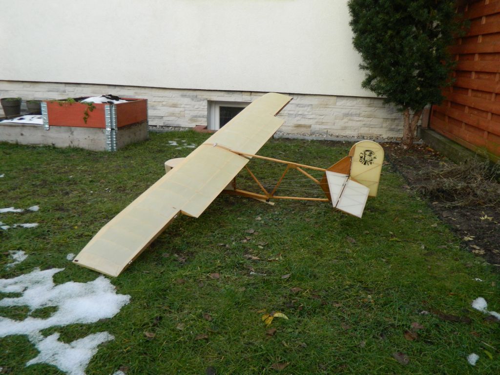

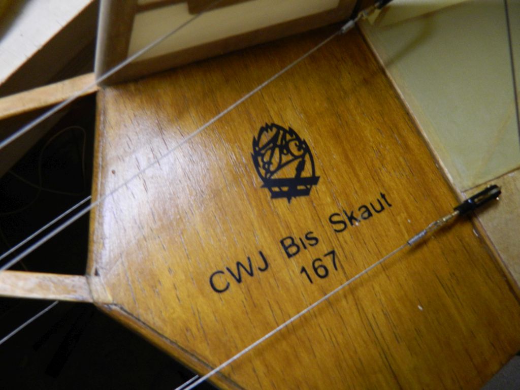

Przybywają kolejne elementy modelu ;) .

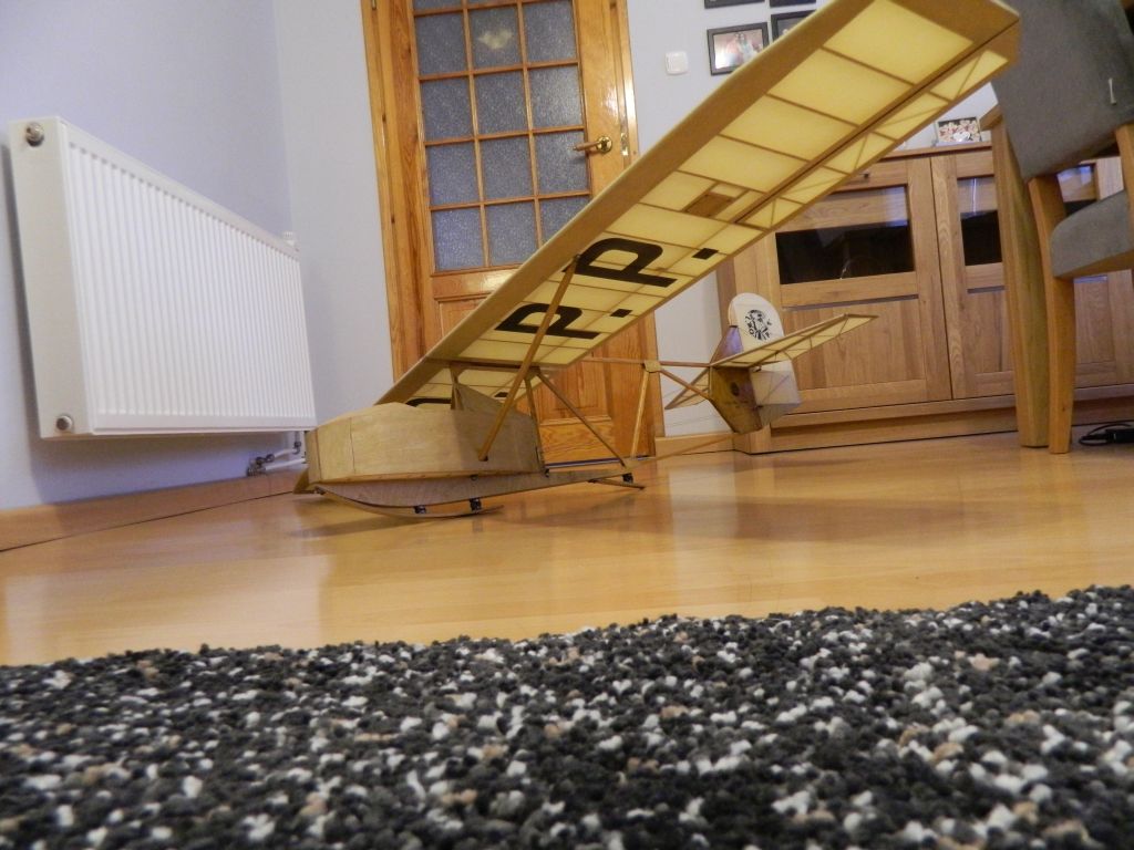

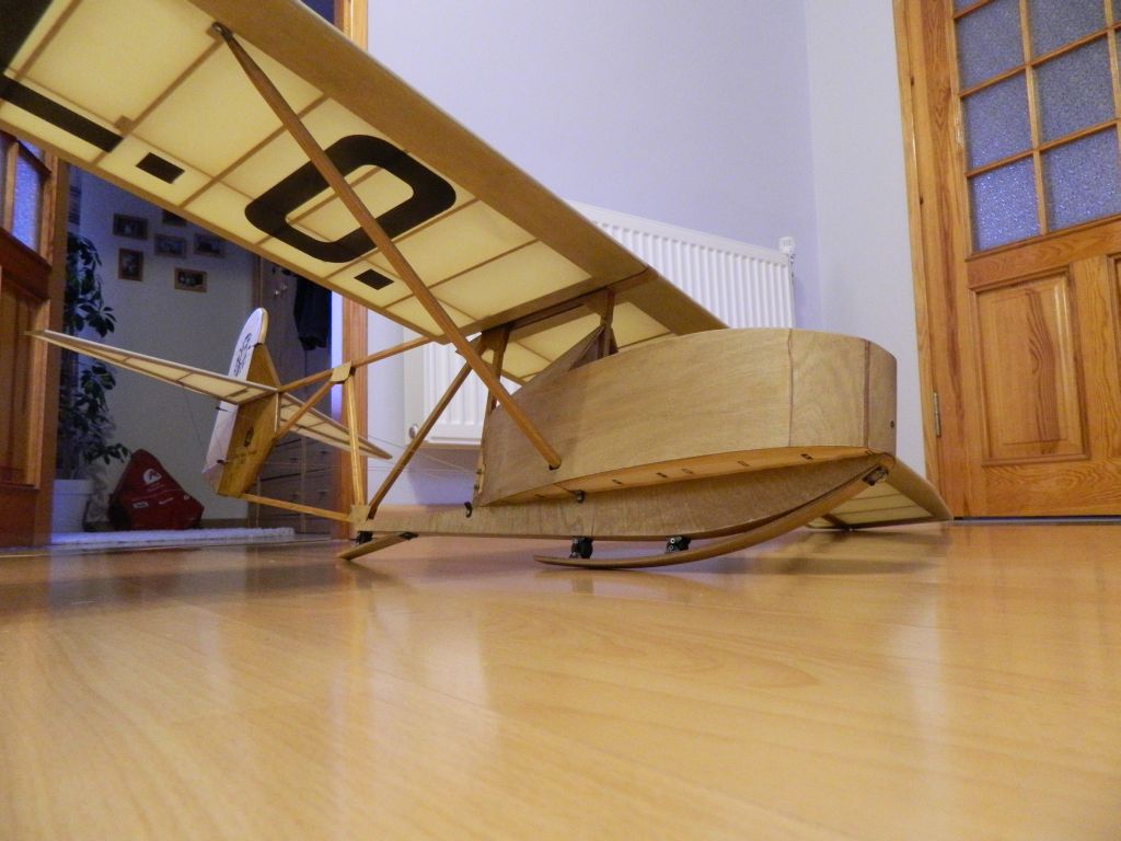

Wymęczyłem dzisiaj płozy, Skaut stoi już na swoich "nogach" :) . Próbny montaż. Płaty już po lakierowaniu i właściwie już mało zostało do oblotu :o . Zamknąć kadłub, zamontować lotki i je podłączyć i trochę linek do przyczepienia. No i jeszcze druga para zastrzałów do dokończenia :cry: , ale bez nich też można latać :P .

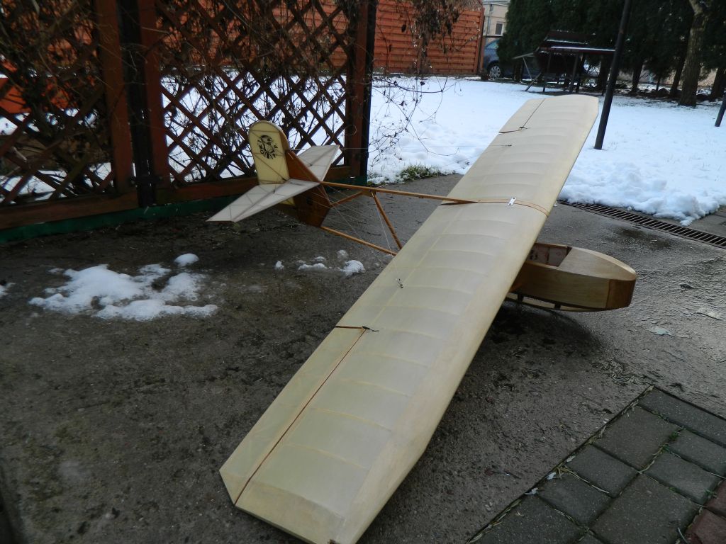

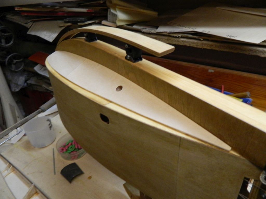

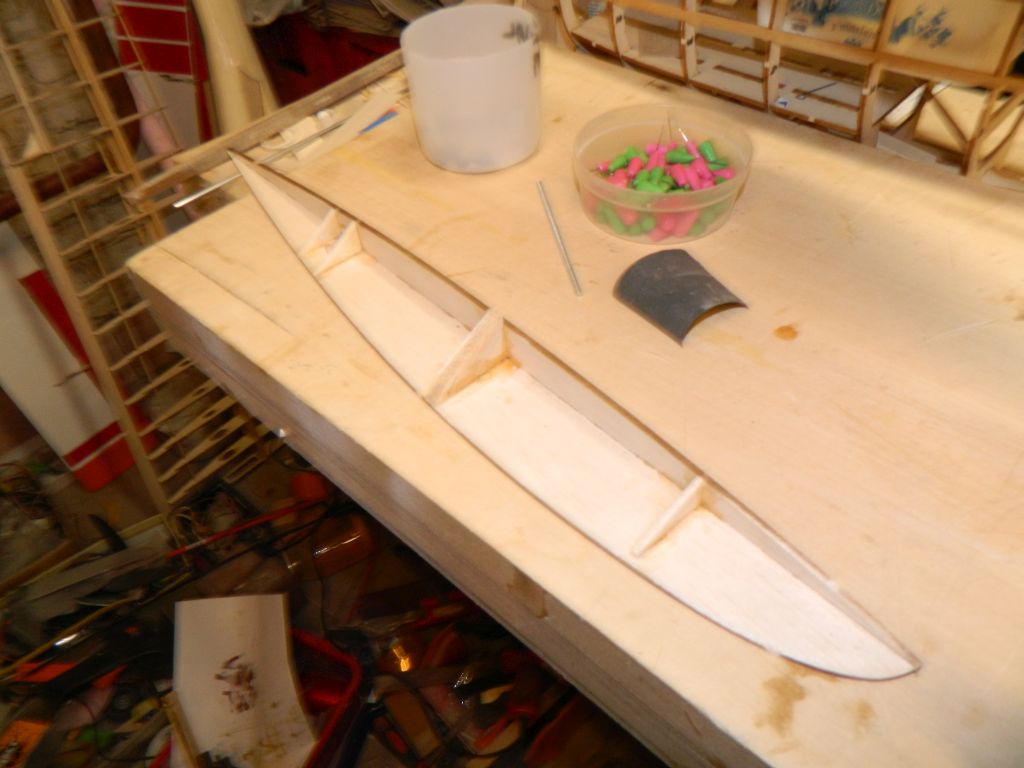

Post: 25 sty 2021, o 17:16
Posty: 3875

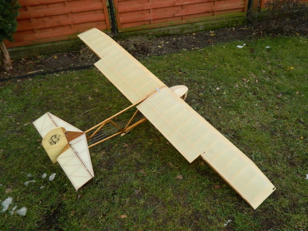

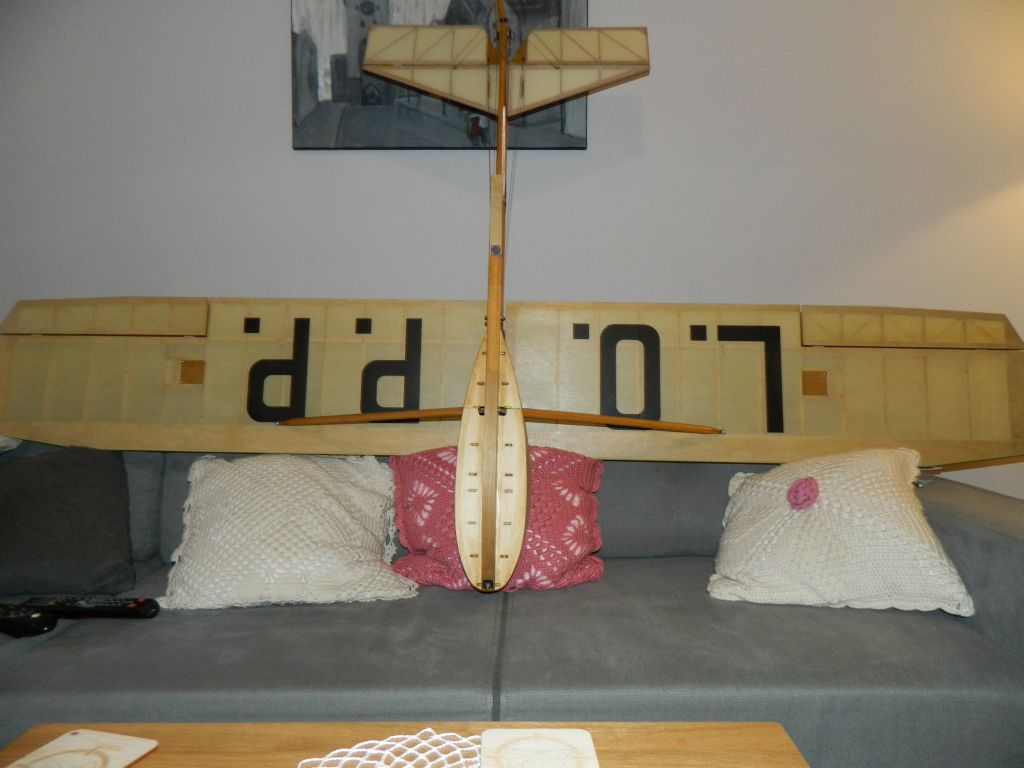

Dokończyłem oklejanie gondoli kadłuba. Namalowałem napis LOPP pod skrzydłami. Poprawki wymagają otwory w bokach kabinki na zastrzały, a co chyba najistotniejsze, robię aktualnie oprofilowania skrzynka kadłuba/gondola. Znajdują się one od spodu kabinki. Właściwie to niewiele zostało. Już widzę, że wyważa się dobrze, także chyba w 2 kg do lotu się zmieszczę. Jak na razie płaty po 300 g, kadłub 1250 g, jak wyjdzie zobaczymy. Myślę, że za tydzień Skaut będzie gotowy do oblotu :) .

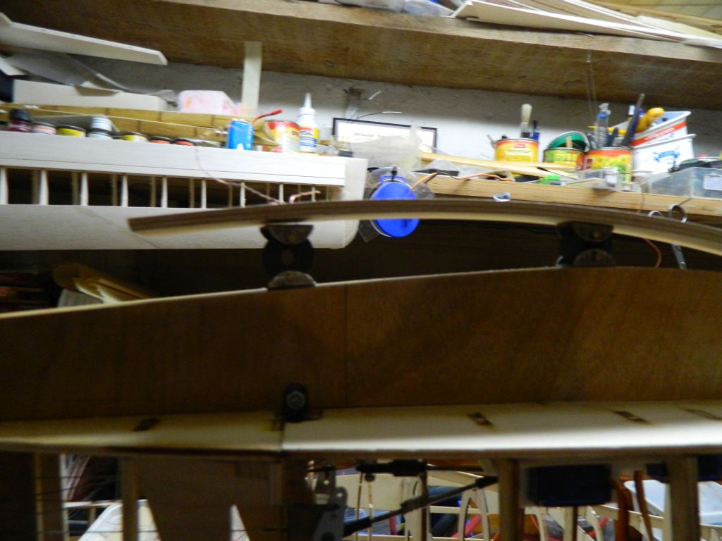

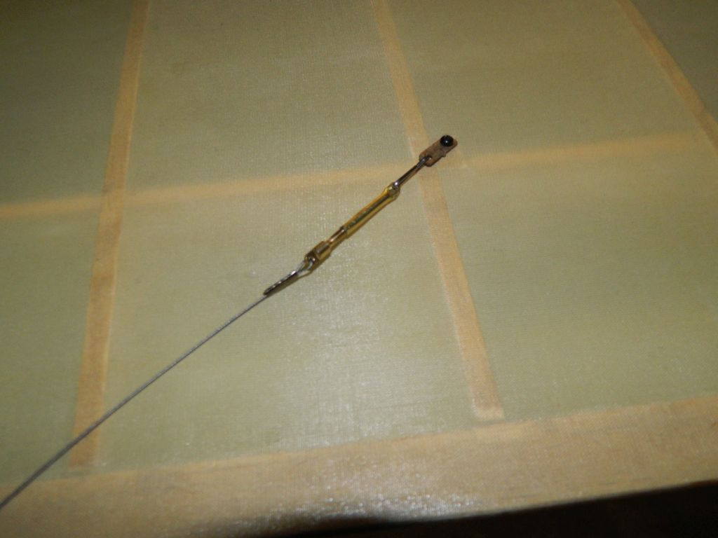

Wspomniane wcześniej oprofilowania budują się, jedno gotowe do przyklejenia.
No i linki. Istotne wyposażenie szybowca. Jakoś nie przypadły mi do gustu sklepowe naciągacze, postanowiłem wykonać je samodzielnie. Kawałek rurki 2,5x1,5, gwintownik M2, "sklepowa" końcówka do linek, kawałek drutu 1mm.... na zdjęciu widać. Średnica 2,5 mm czyli przeliczając do org ok 12/13 mm ;) , "sklepowe" 4 mm, czyli 20 mm :shock: . Różnica jest i chyba lepiej wygląda :) .

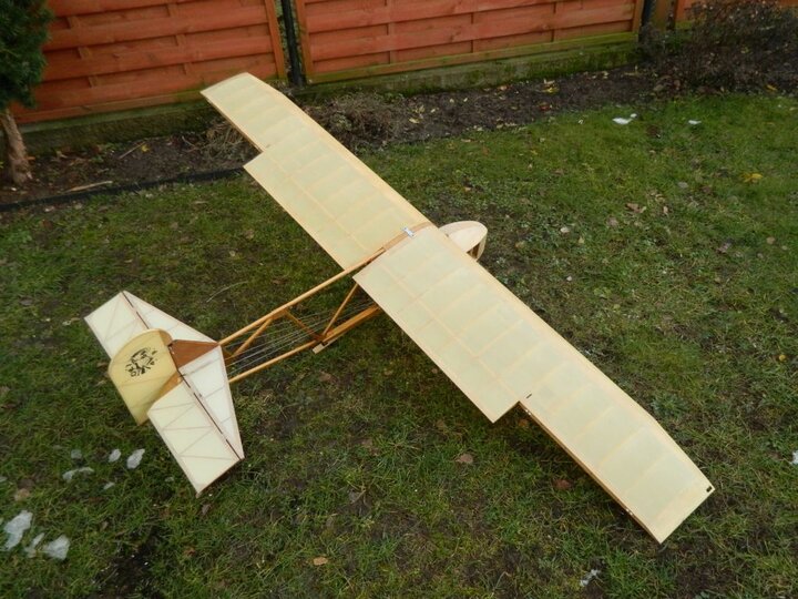

Post: 29 sty 2021, o 17:16
Posty: 3875

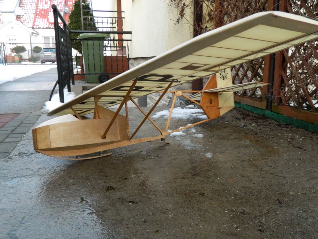

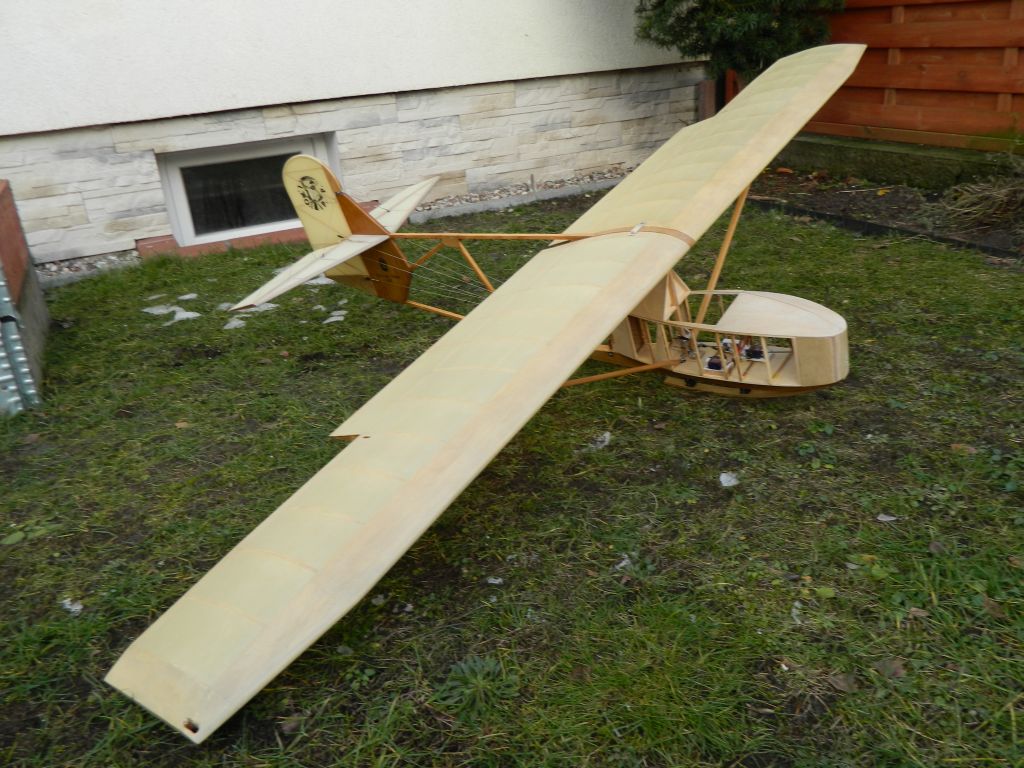

Model "olinowany". Nie spodziewałem się, że aż tak ten cały takielunek usztywni szybowiec :o . Masa tego co na zdjęciach, w kabinie jest już pakiet, to 1650 gram. Zostało Skauta wyważyć i podłączyć wyposażenie. Można planować oblot. Masa do lotu poniżej 2000 gram całkiem realna.
Bedzie zabawa na lotnisku z montażem szybowca do lotu, już to widzę :lol: .
Edit:
Skaut wyważony, 320 gram ołowiu w dziobie....dużo ;) . Wyważałem na SC ok 70 mm od kn. Masa do lotu ostatecznie ok 1970 gram, czyli poniżej 2000 g :) . Obciążenie powierzchni nośnej ok 33 g/dm^2. Zobaczymy jak TO coś będzie latać, mam nadzieję, że niebawem :) .

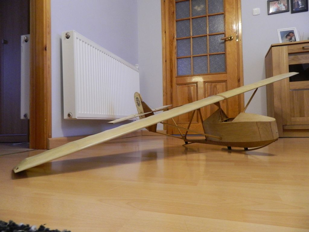

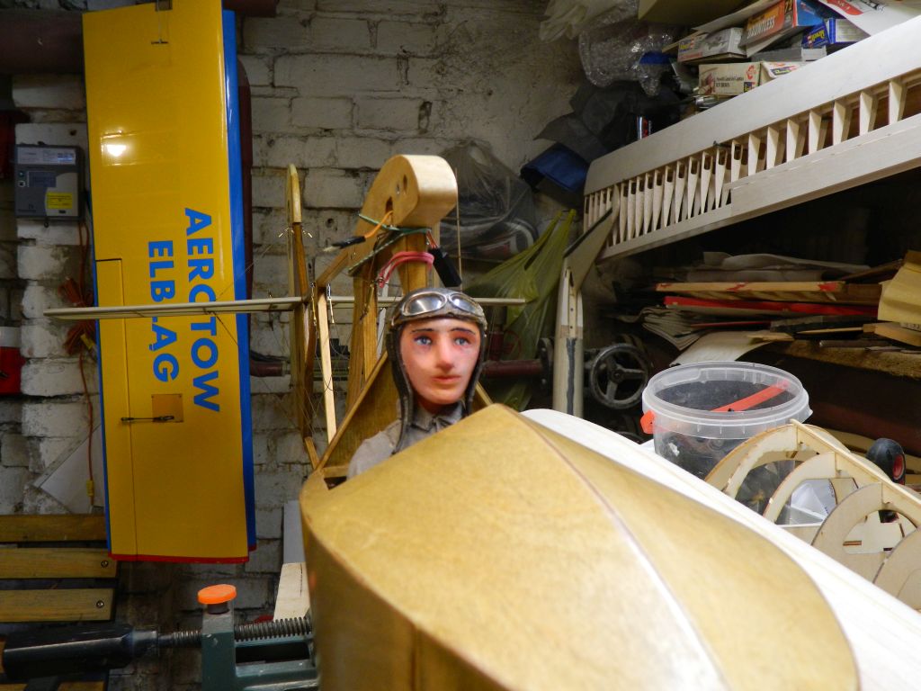

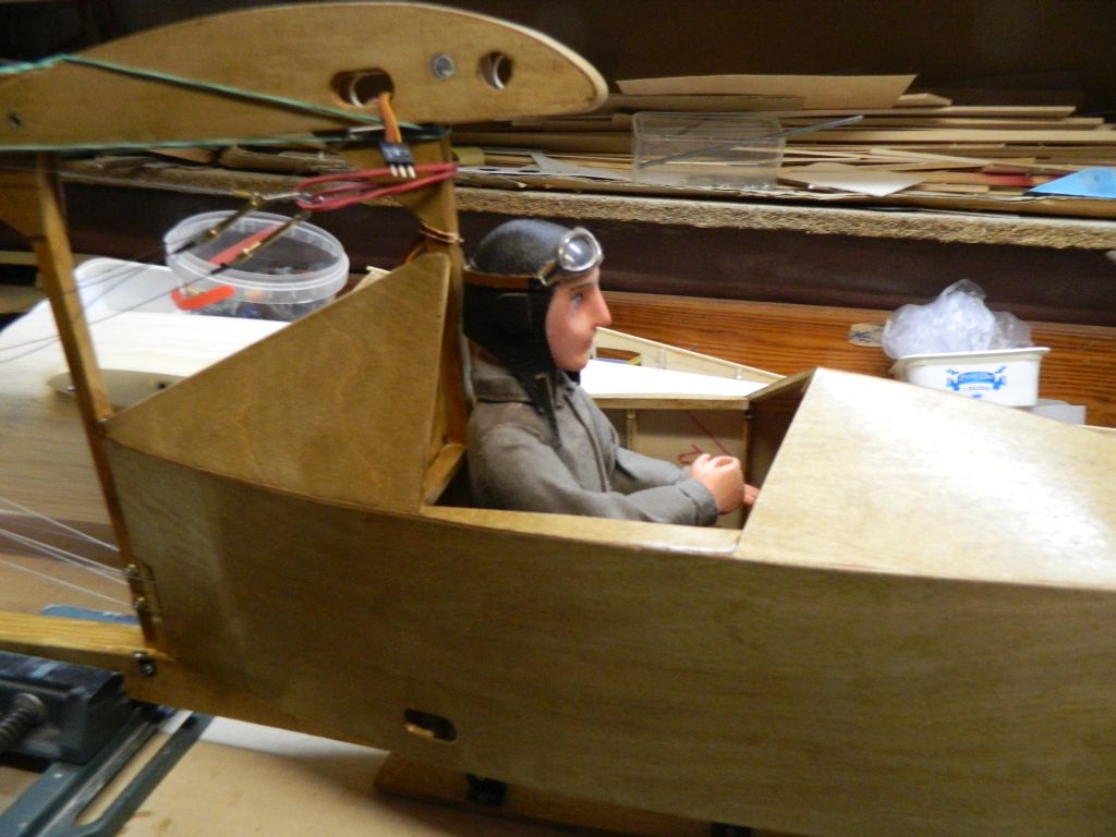

Parę dni temu oddałem "felka" Mirkowi do jego "spa" - pilot przeleżał kilka lat na półce i troszeczkę się "zestarzał" :lol: . Jest po liftingu, pierwsza przymiarka do modelu. Po oblocie i regulacjach zostanie zamontowany w kabinie bardziej solidnie.
Zima nie odpuszcza :( , czekam na dogodne warunki aby oblatać szybowiec.
