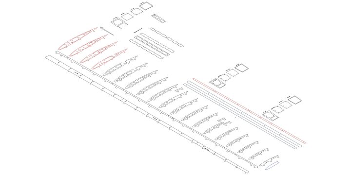

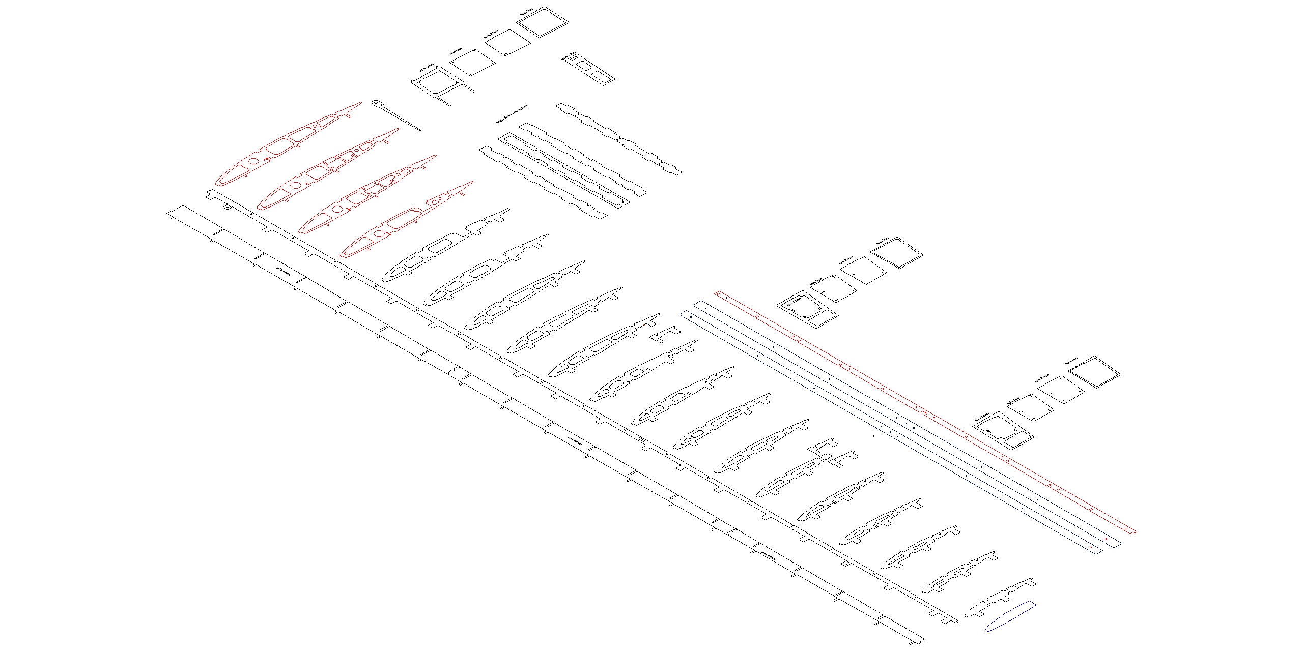

Minęło prawie 5 lat od ostatniego wpisu. No cóż. Kilka razy wracałem do tego tematu ale nie było weny.

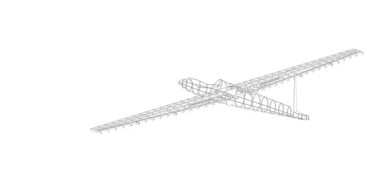

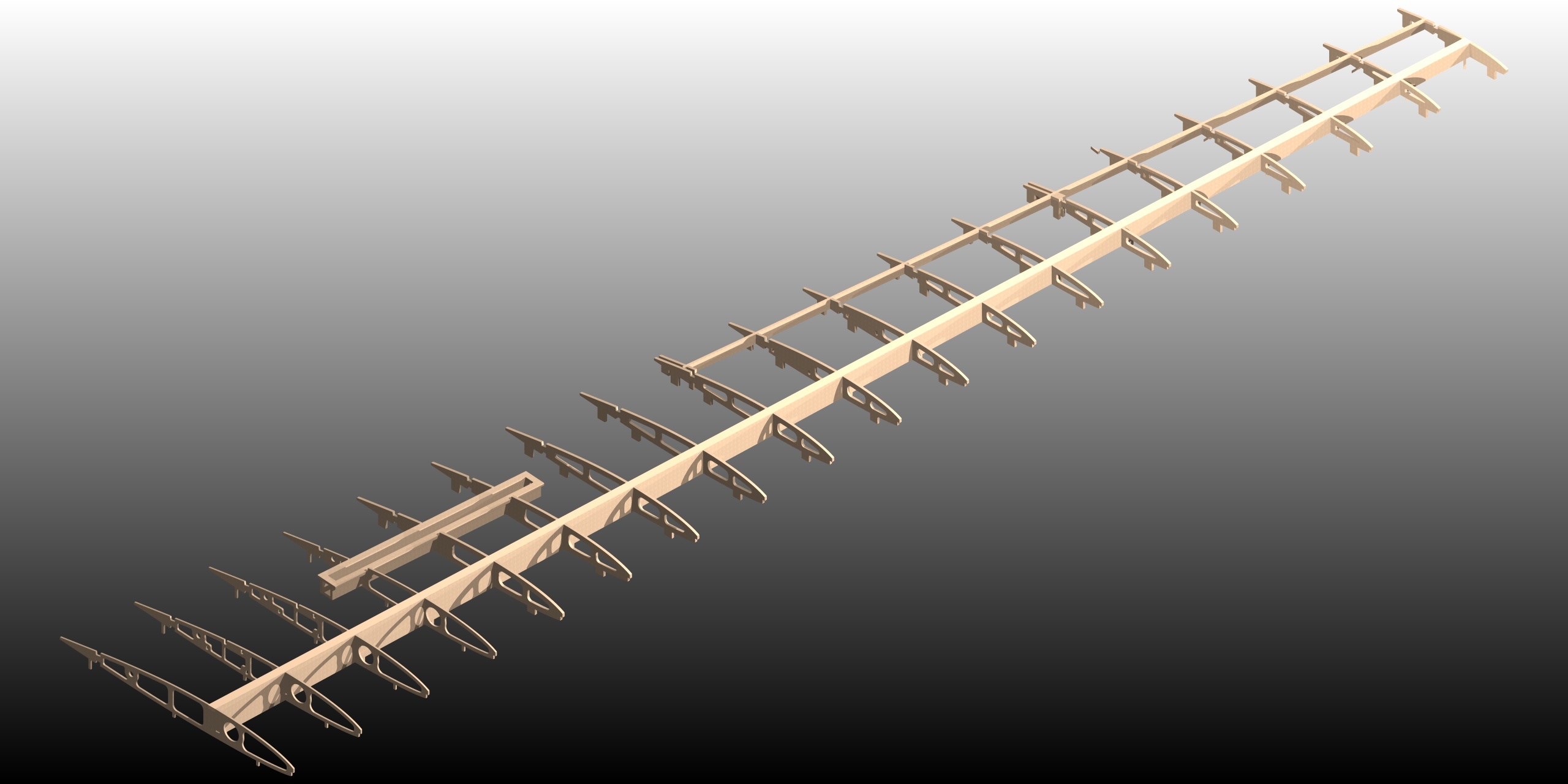

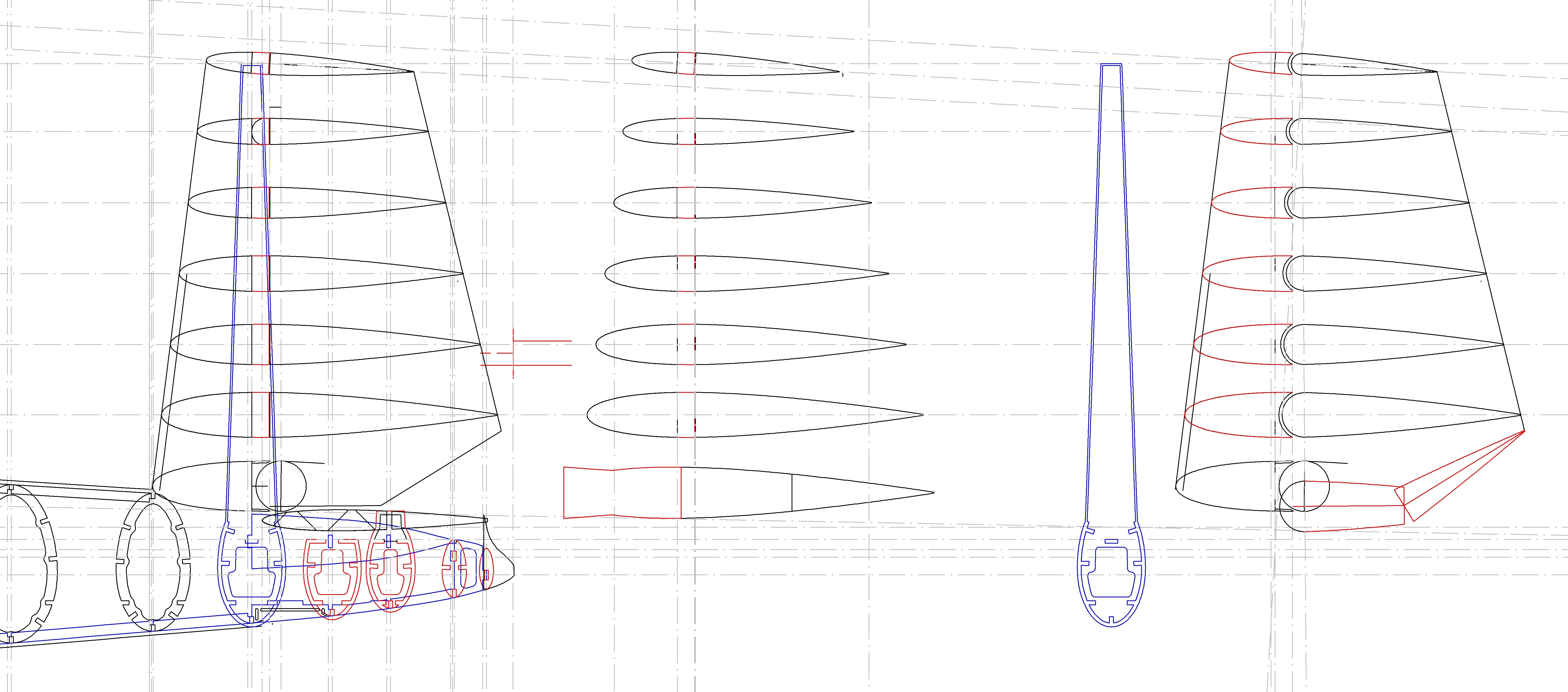

Odświeżam temat i cały szybowiec. Tym razem ( ze 3 tygodnie już z tym walczę z doskoku) zacząłem od skrzydeł i mam nadzieję że się uda. Skrzydło to najbardziej upierdliwy kawałek modelu. Co z tego wyjdzie zobaczymy. Skrzydło rozrysowane w 90%. Postanowiłem narysować wszystko co tylko się da żebym nie musiał piłować pilnikiem.
Elementy konstrukcyjne skrzydła rozrysowane. Zostały pokrycia.
KOBUZ 3,5m elementy skrzydła.JPG [ 418.94 KiB | Przeglądany 8000 razy ]
kob 3d.JPG [ 347.24 KiB | Przeglądany 8045 razy ]

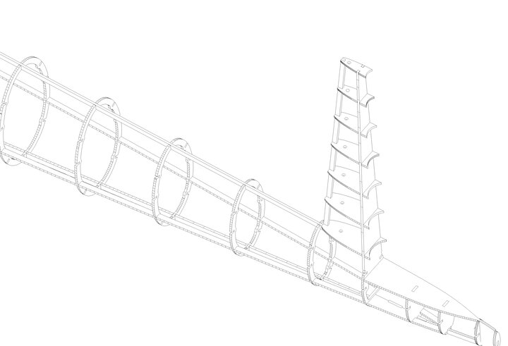

Post: 8 maja 2021, o 22:44

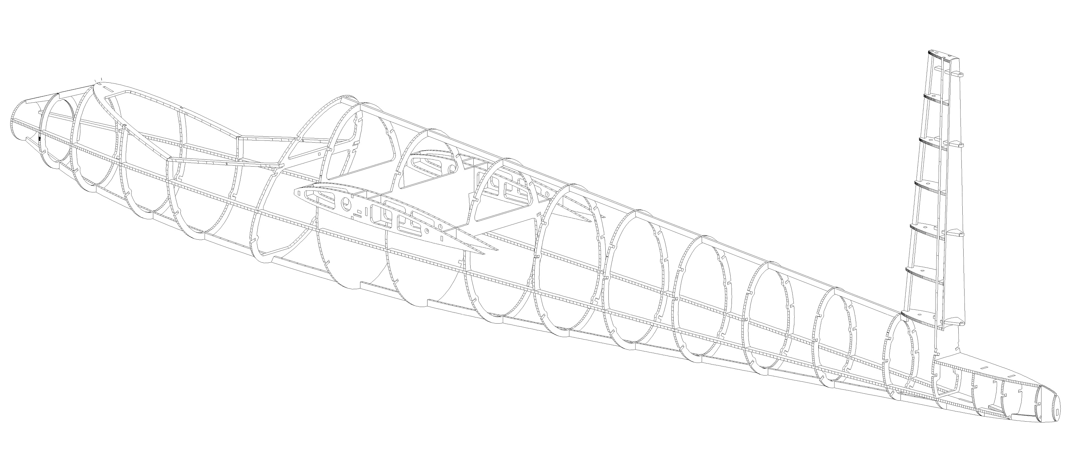

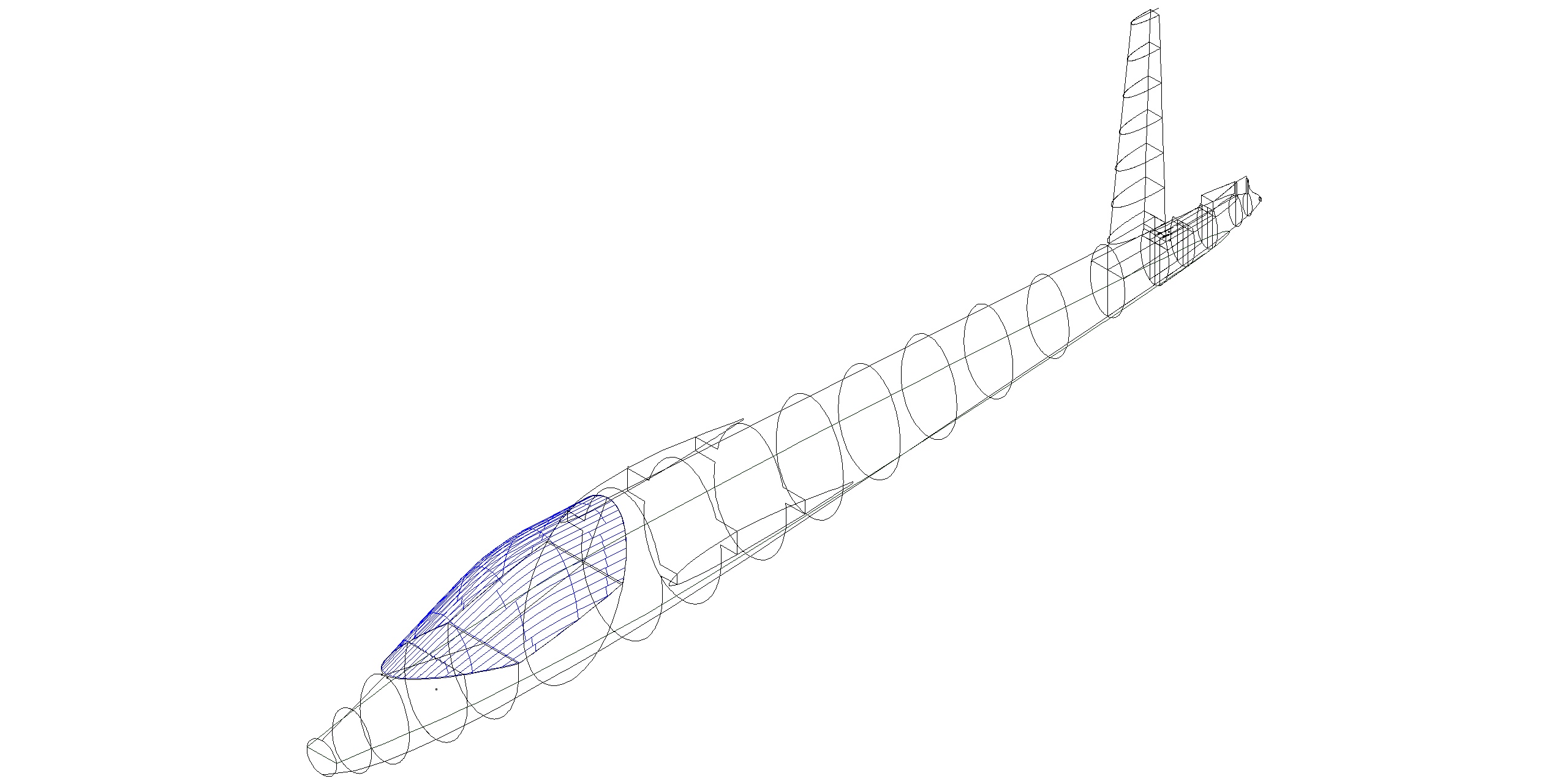

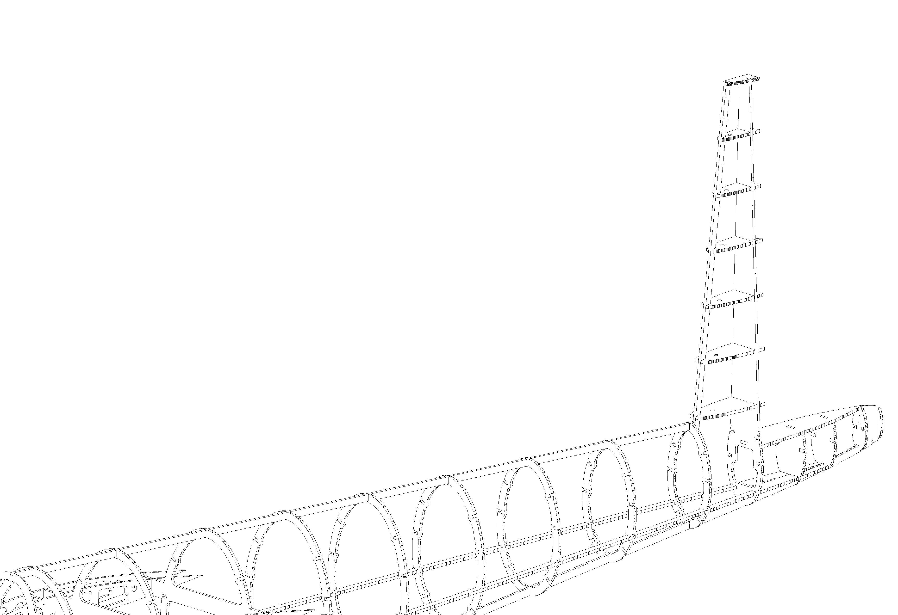

Musiałem przerobić trochę kadłub :/ a konkretniej statecznik pionowy. W zasadzie całość rysuję od początku.
KADŁUB KOBUZA POPRAWIONY.JPG [ 267.92 KiB | Przeglądany 7984 razy ]
kob3.jpg [ 304.92 KiB | Przeglądany 7984 razy ]
Post: 9 maja 2021, o 08:40
Posty: 1787
slawekmod pisze:
To chyba zawsze tak jest, jak się wraca do projektu po jakimś czasie ;)
Czasami jest też tak po prostu łatwiej, niż zastanawiać się co miało się kiedyś na myśli :lol:

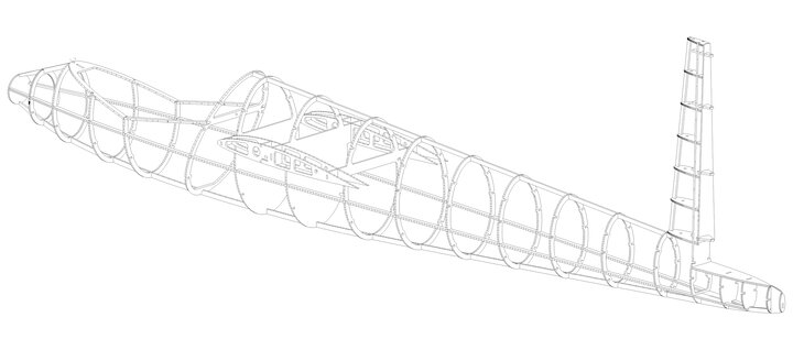

Post: 11 maja 2021, o 17:19

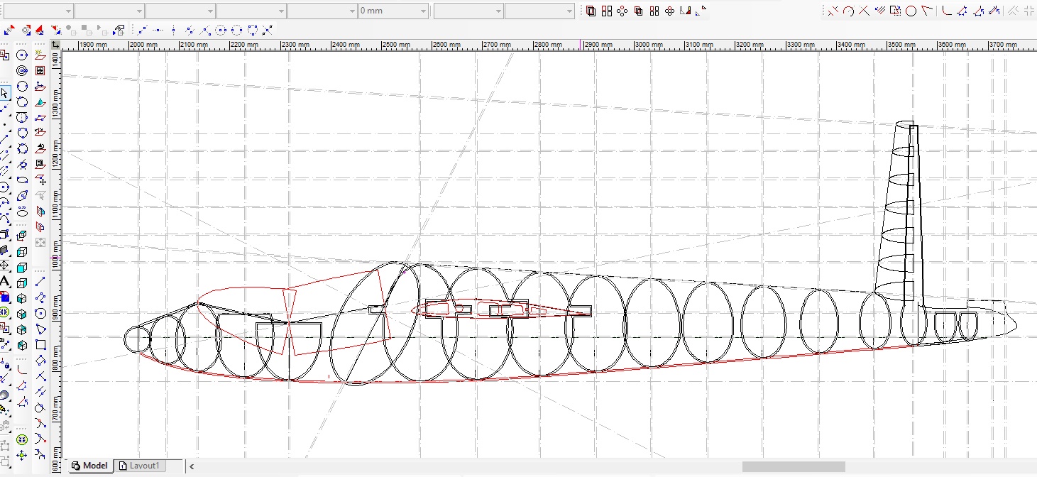

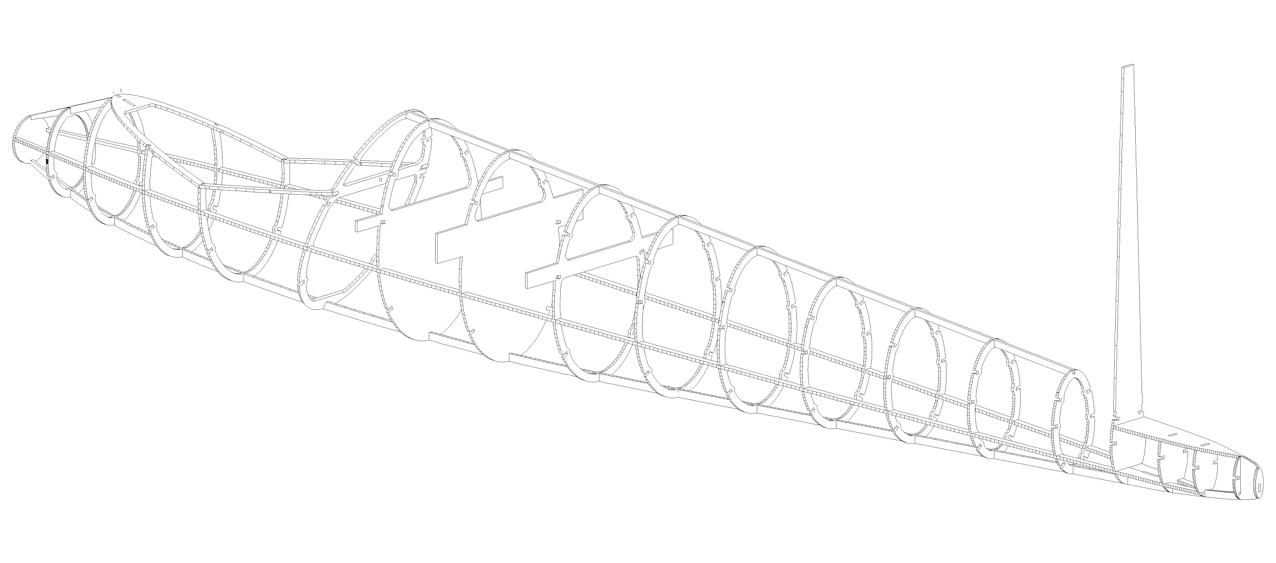

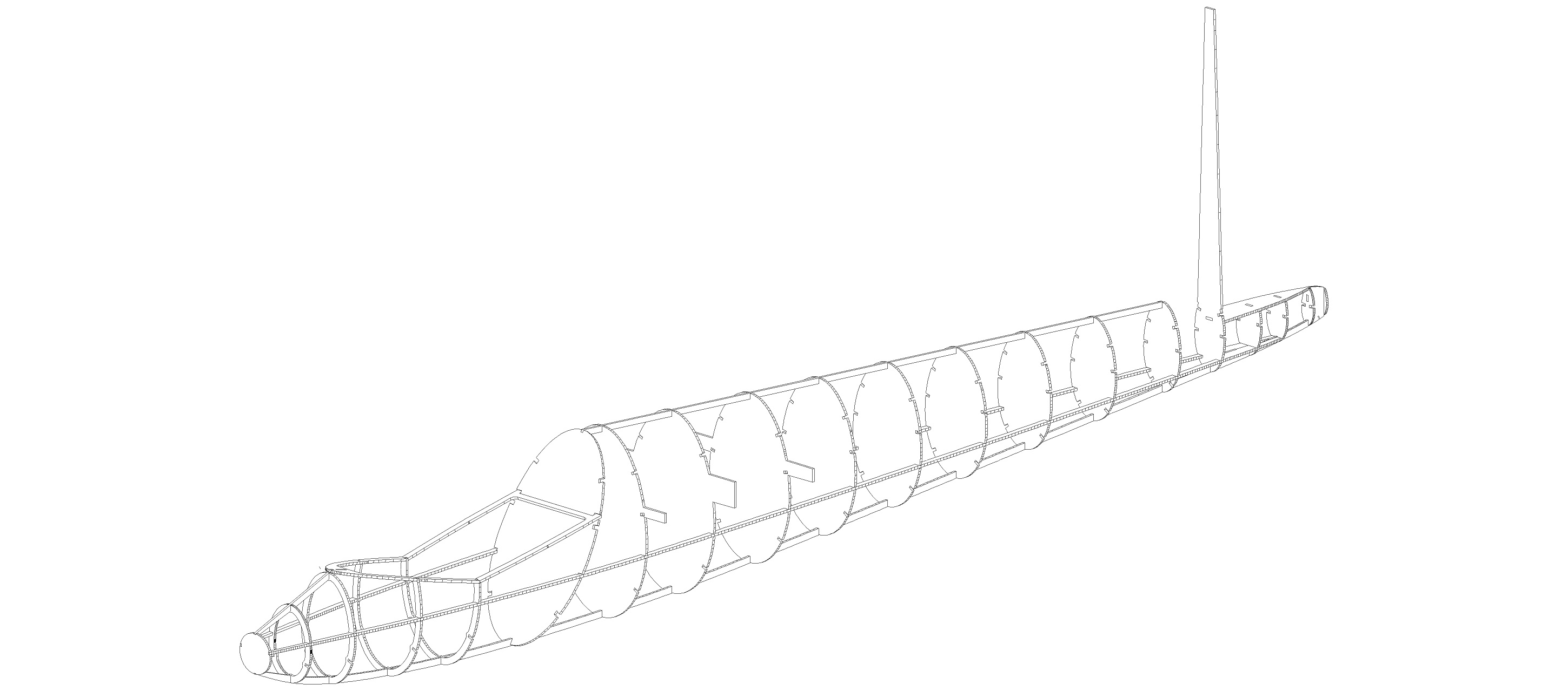

Jestem na półmetku rysowania kadłuba. Na razie bez większych skuch.
Edit: na dziś koniec...
KADNOWY KOBUZ KADŁUB 22.JPG [ 524.08 KiB | Przeglądany 7909 razy ]
KADNOWY KOBUZ KADŁUB 3D1.JPG [ 317.42 KiB | Przeglądany 7909 razy ]
KADNOWY KOBUZ KADŁUB 3D.JPG [ 227.18 KiB | Przeglądany 7925 razy ]

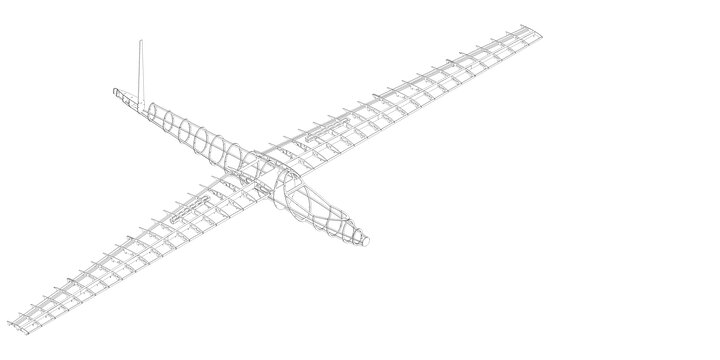

Post: 12 maja 2021, o 15:58

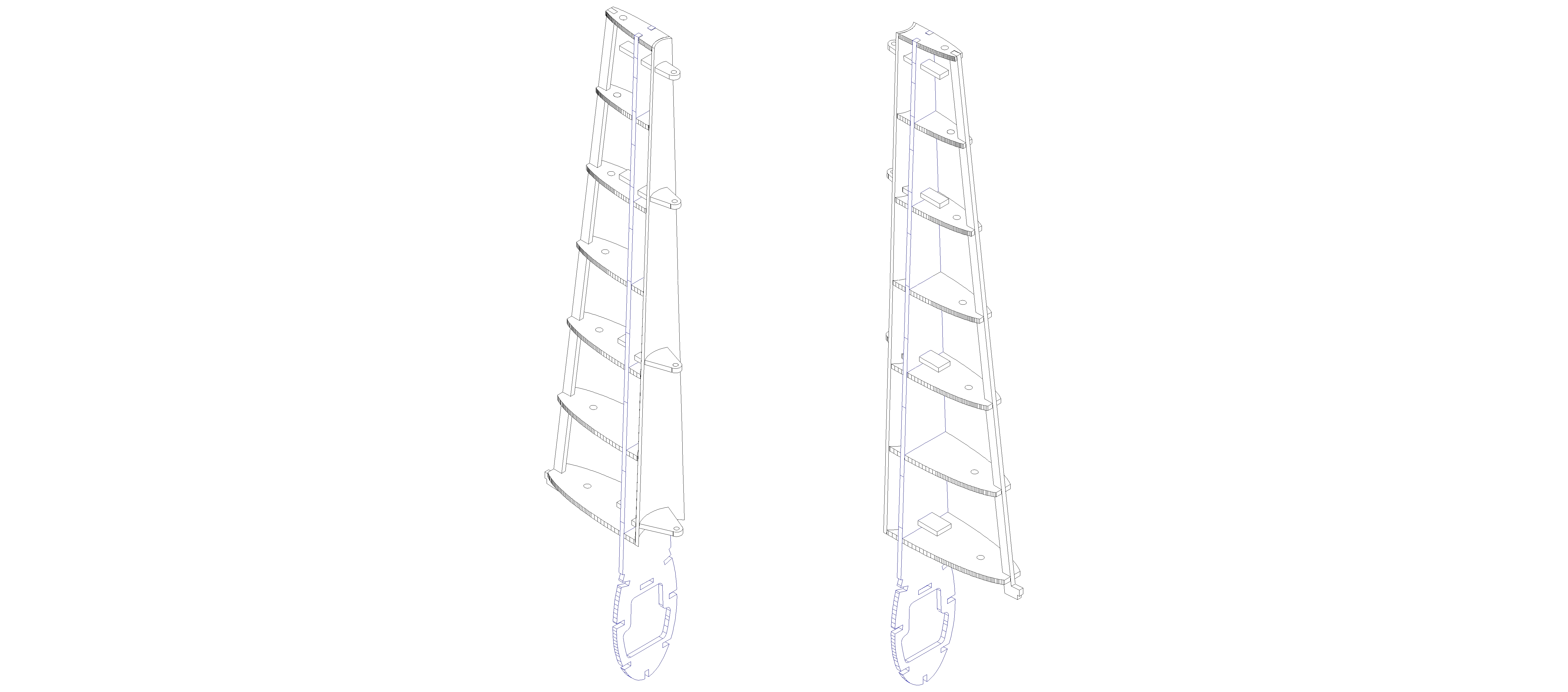

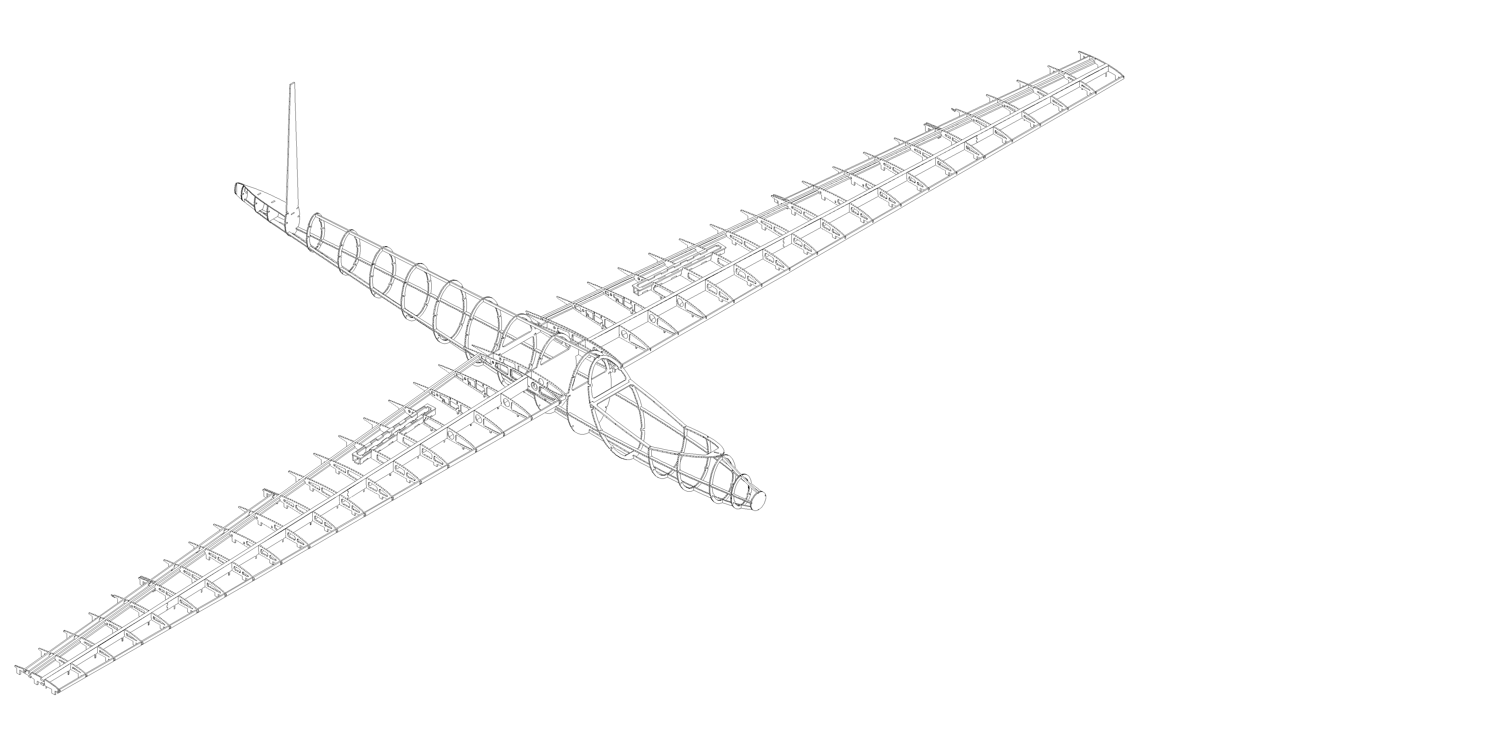

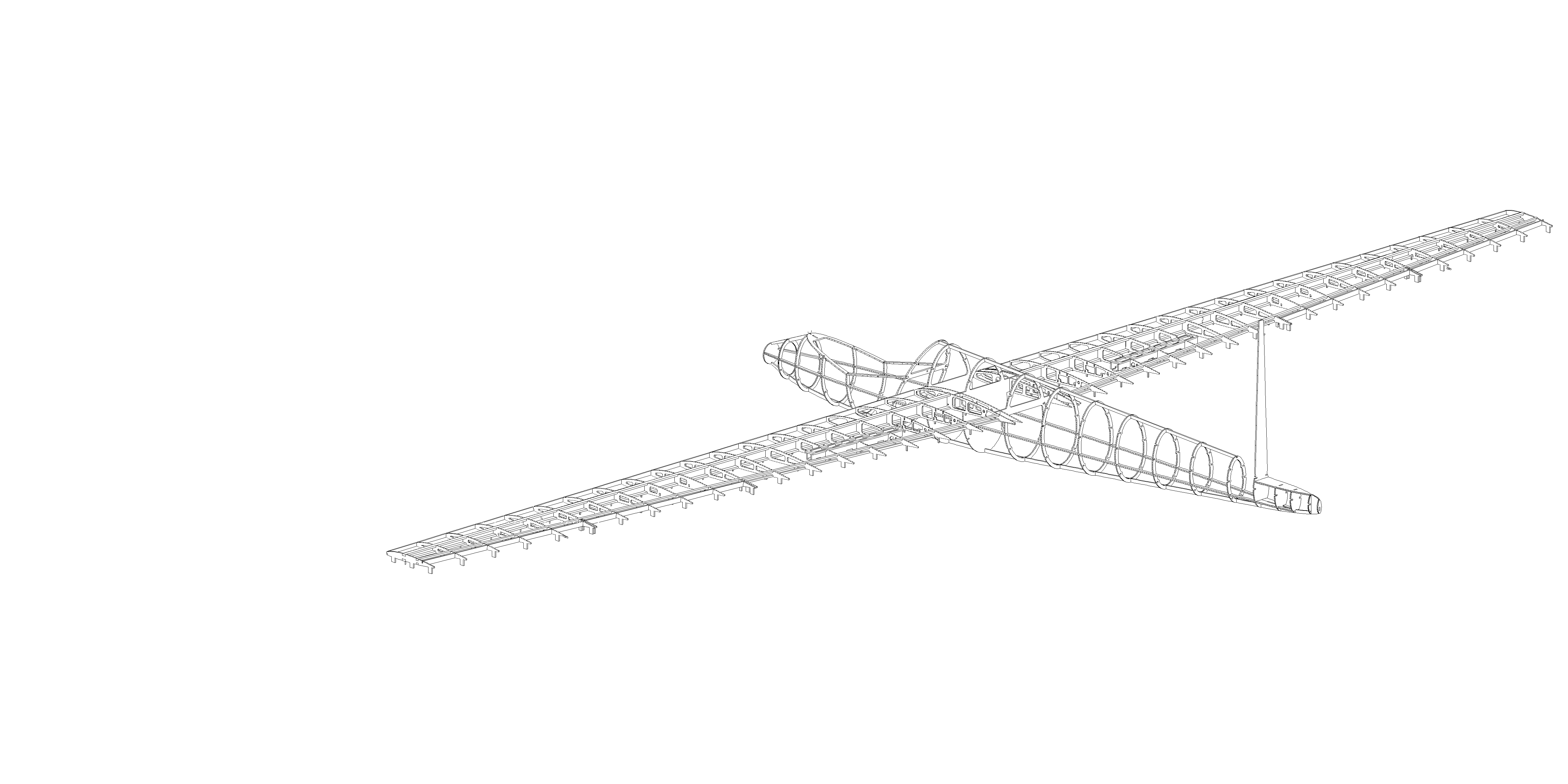

Dorobiłem żebra centropłata. Wydawało by się że wystarczy kilka kresek i jest model...
KADNOWY KOBUZ KADŁUB 3Dnb.JPG [ 1.18 MiB | Przeglądany 7882 razy ]
KADNOWY KOBUZ KADŁUB 3Das1.JPG [ 1.41 MiB | Przeglądany 7882 razy ]
Post: 12 maja 2021, o 21:24
Posty: 1787
Dobrze wygląda :)
A powiedz, czemu te hamulce tak przy spływie?
To nie jest tak, że im dalej od najwyższego punktu - czyli typowo dźwigara, tym mniej są one skuteczne?
W sumie nie wiem ile te 2-3cm może zmienić... chętnie się dowiem jeśli ktoś ma jakieś obserwacje :)
Post: 12 maja 2021, o 21:48
Nie jestem w stanie Ci na to odpowiedzieć. Nie jestem aerodynamikiem. Mogłem je oczywiście dać wyżej ale tak mi było wygodnie i blizej oryginałowi.

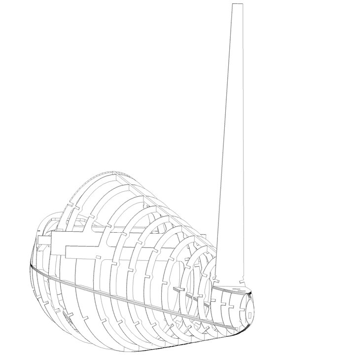

Post: 13 maja 2021, o 22:36
Rysowanie pionowego. Trochę będzie z tym pracy.

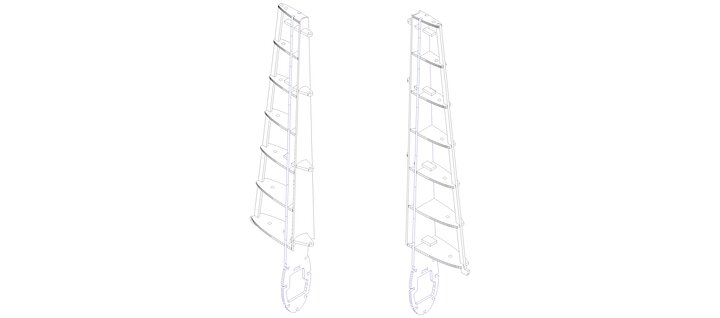

Post: 16 maja 2021, o 18:44

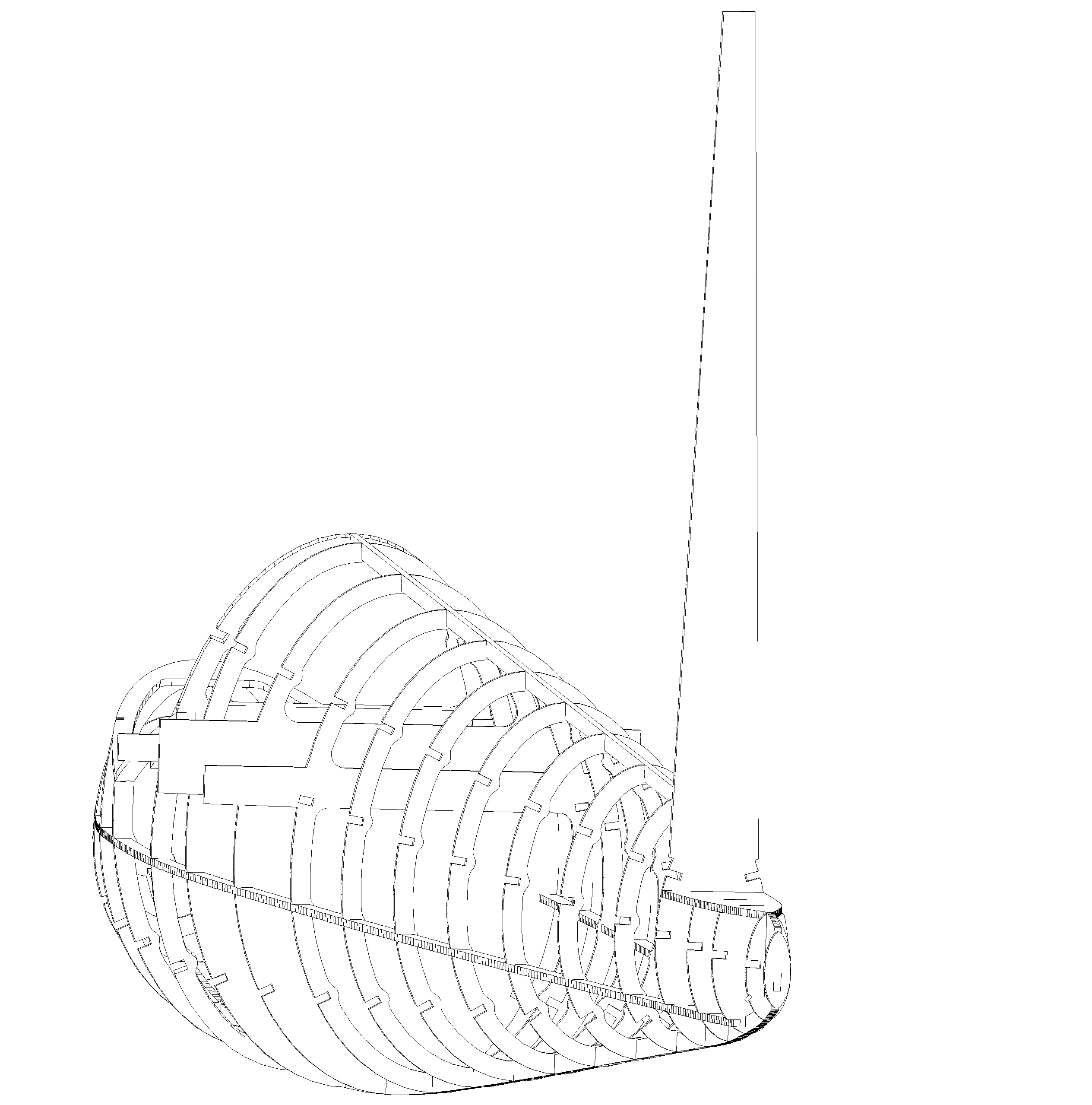

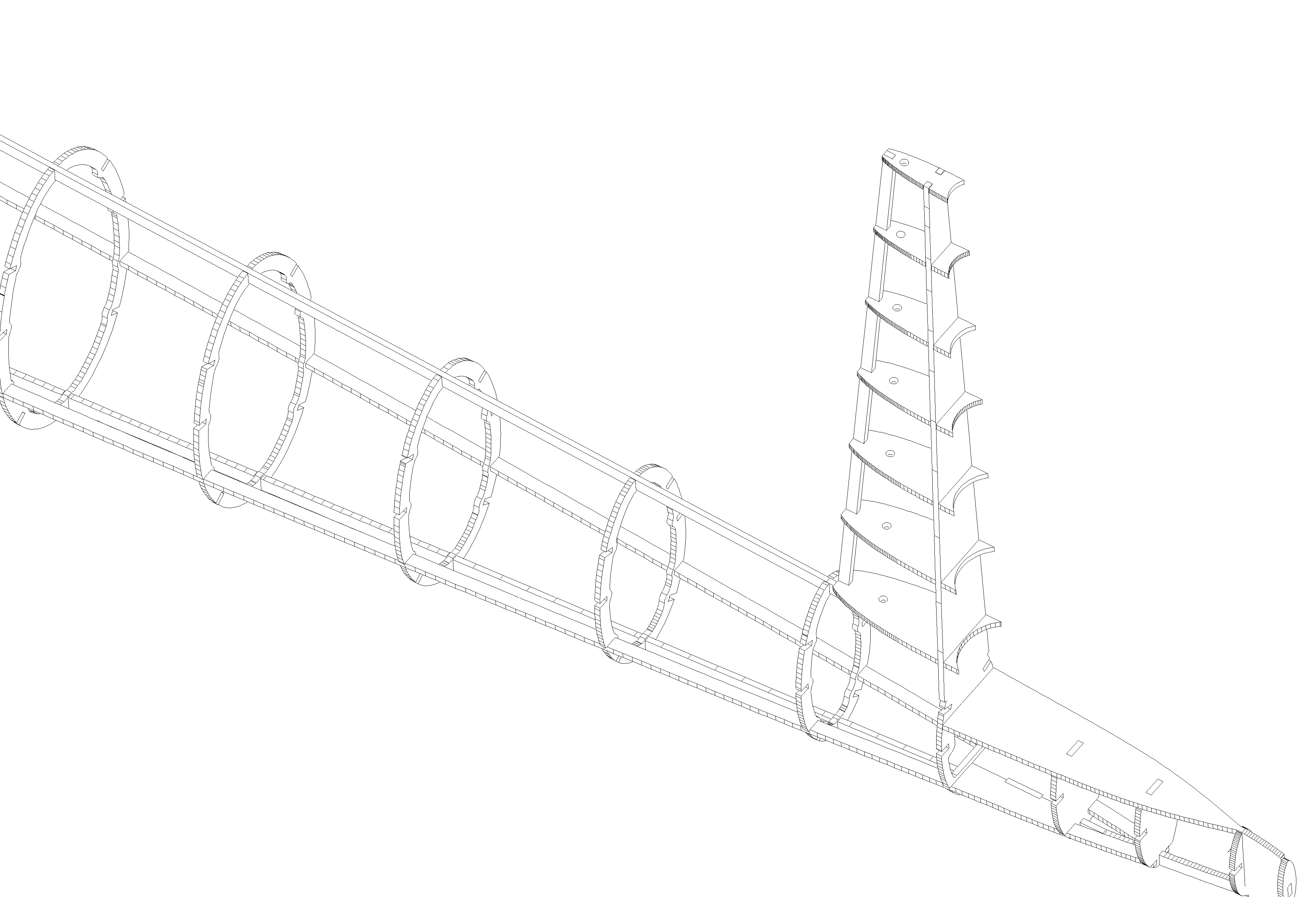

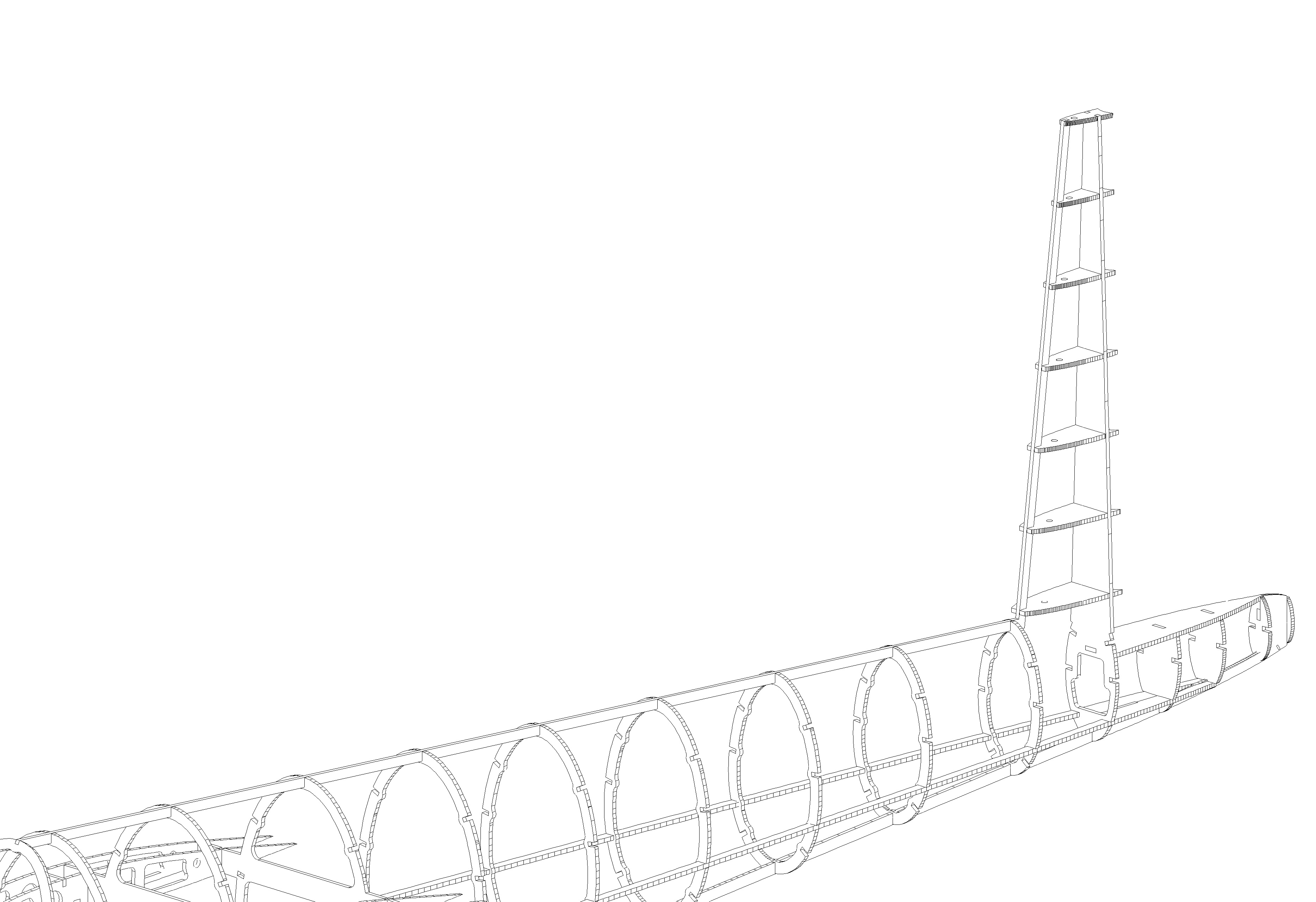

Zabrałem się za statecznik pionowy. Trochę zabawy z nim będzie. Oś obrotu steru jest daleko poza dźwigarkem statecznika więc muszę zrobić wsporniki zawiasów kołkowych.
pion 3d1.JPG [ 792.93 KiB | Przeglądany 7560 razy ]
pion 3d.JPG [ 675.41 KiB | Przeglądany 7560 razy ]
EDIT:
Zmieniłem zawieszenie steru kierunku. Miał być na zawiasach palcowych a będzie na laminatowych wspornikach przez które będzie przechodził pręt 3mm. Ster będzie demotowalny co w przypadku zwykłych zawiasów było by niemożliwe. Tył statecznika pionowego będzie zamknięty miękką balsą 1,5mm tak jak na screenie. Oczywiście wsporniki będą wklejone w klocki balsowe których na screenach nie ma.
PION 3D2.JPG [ 840.85 KiB | Przeglądany 7748 razy ]
KADNOWY KOBUZ KADŁUB pionowy.JPG [ 609.02 KiB | Przeglądany 7748 razy ]
Post: 16 maja 2021, o 18:58
Posty: 1787
Interesujące rozwiązanie z tą balsą zamykającą spływ...
Ciekawe jak to wyjdzie w modelu. Ja robiłem już kilka podejść by zrobić tego typu zawiasy, ale jakoś zawsze czegoś mi brakowało
i wracałem do listwy i trójkątnego natarcia.
Ile materiału zostawiłeś na tym laminacie tam za otworem - osią obrotu? 1mm czy więcej ?
