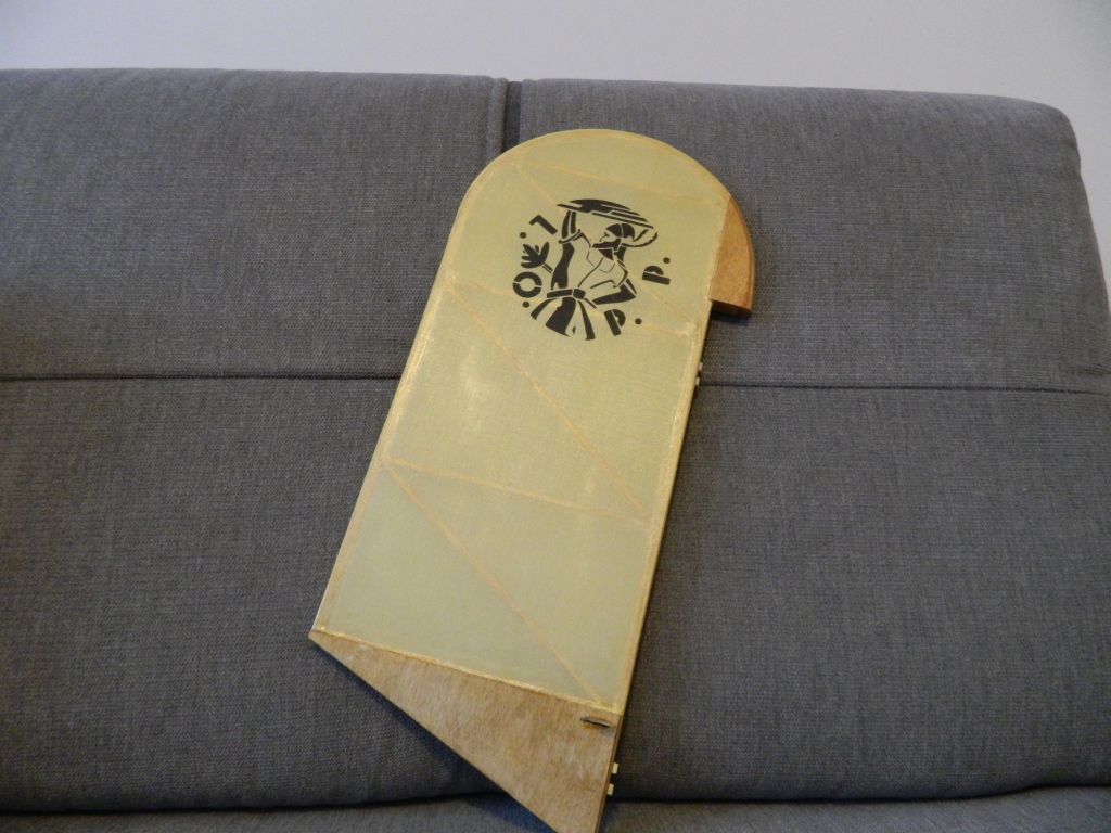

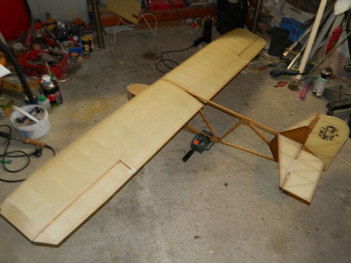

Przy pomocy wcześniej wyciętego szablonu z folii, aerografu i kilku kropel farby nitro czarnej, namalowałem na sterze kierunku znak LOPP. Wygląda, moim zdaniem, bardzo dobrze :) nie ma podcieków /minimalny wydatek lakieru na pistolecie/ i matowa faktura znaku z widocznym wzorem tkaniny, chyba autentycznie wyszło :oops: .
Można przystępować do montażu modelu.

Post: 13 sty 2021, o 13:52
Wyszło bardzo realistycznie! Lepiej niż z błyszczącej folii.
Czy szablon wycinałeś na Twoim ploterze? Pamiętam, że był problem z małymi detalami a szablon posiada bardzo wiele małych elementów?
Post: 13 sty 2021, o 17:50
Szablon cięty na moim ploterze. Ogólnie jest odwrotnie, w szablonie to co chcesz namalować wyciągasz z folii. Może krótki opis tego co zrobiłem. Oczywiście po zeskalowaniu itd /na Skaucie logo ma ok 80 mm średnicy/, eksport do programu tnącego. Dodaję prostokątną linie cięcia wokół grafiki, to będzie maska. Tnę. Po wycięciu należy wydłubać te części foli których ma nie być, no jest zabawa ale i na to mam sposób, wymyśliłem go....chyba :oops: . Nie wspominam o ostrym, bardzo ostrym nożyku. Otóż wycięty obrazek na folii posypuję czymś bardzo drobnym. Najlepiej kurz :lol: , ale może być odrobina talku, mąki, dosłownie szczypta. Rozcieram to po folii. W zagłębienia po nożu plotera wchodzi to coś /oczywiście najlepiej jak folia jest ciemnego koloru/, idealnie widać wszystkie kawałki. Zaczynamy zabawę. W moim przypadku przygotowanie jednego szablonu to ok 0,5 h. Naklejamy folię transportową, bardzo mocno ją dociskając. Dalej to już proza. Naklejamy na model, odklejamy folię transportową, maskujemy resztę, malujemy. Stosuję lakier nitro zwykły. Nie rozcieńczam go za mocno, powiedzmy jak śmietana do zupy ;) . Pistolet lub aerograf ustawiamy na minimalny wydatek farby z dyszy. Malujemy. Z większej odległości napylamy farbę, powoli na kilka razy. Gęsta farba nie zacieka i właściwie krótko po zetknięciu się z powierzchnią modelu jest sucha. W pewnym stopniu "oblepia" krawędź folia/powierzchnia modelu. Tak kładziemy 3/4 warstwy. Jeżeli uważamy , że jest ok, zrywamy ostrożnie całe maskowanie. Po godzinie, może dwóch przeciągamy opuszkiem palca :lol: po grafice, jeżeli nie czujemy, no nie wiem, zadziorków no to jest ok.
To tak w skrócie. Jeżeli macie jeszcze pytania w tym temacie to chętnie odpowiem. Będę malował na spodzie płatów napis LOPP, tą samą metodą, mogę porobić zdjęcia, jeżeli ktoś chce.

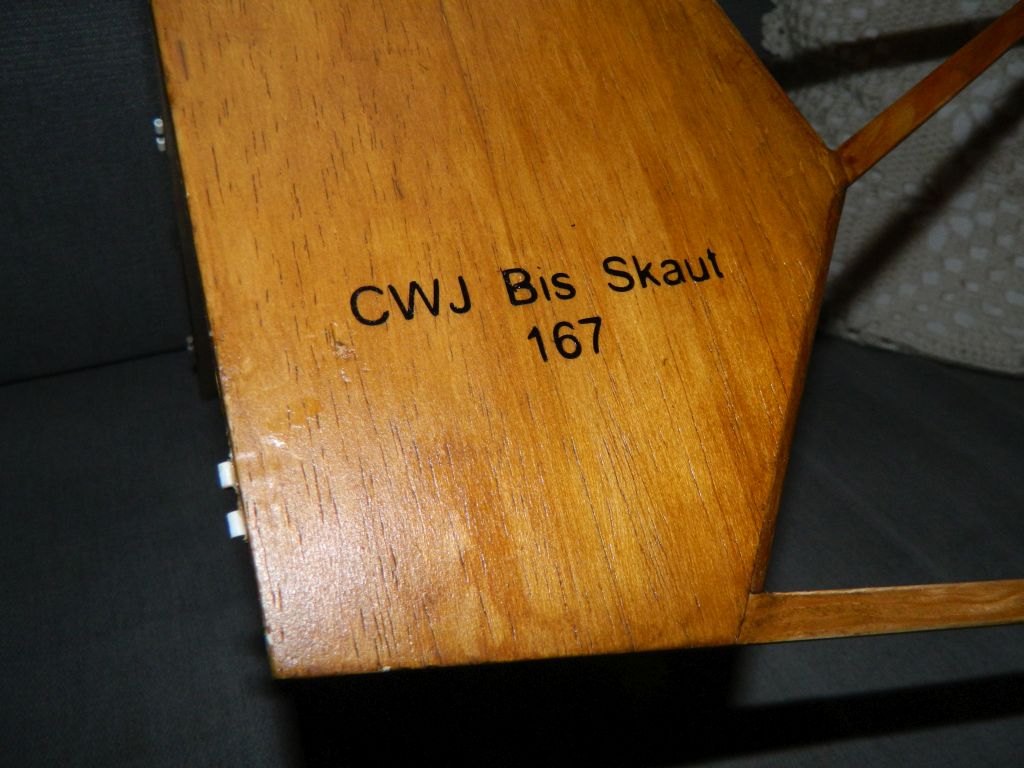

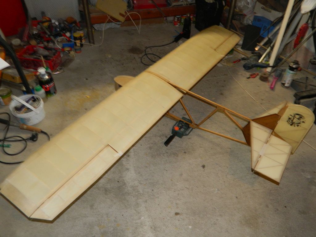

I jeszcze takie małe coś :D .
DSCN5606.jpg [ 159.86 KiB | Przeglądany 13290 razy ]

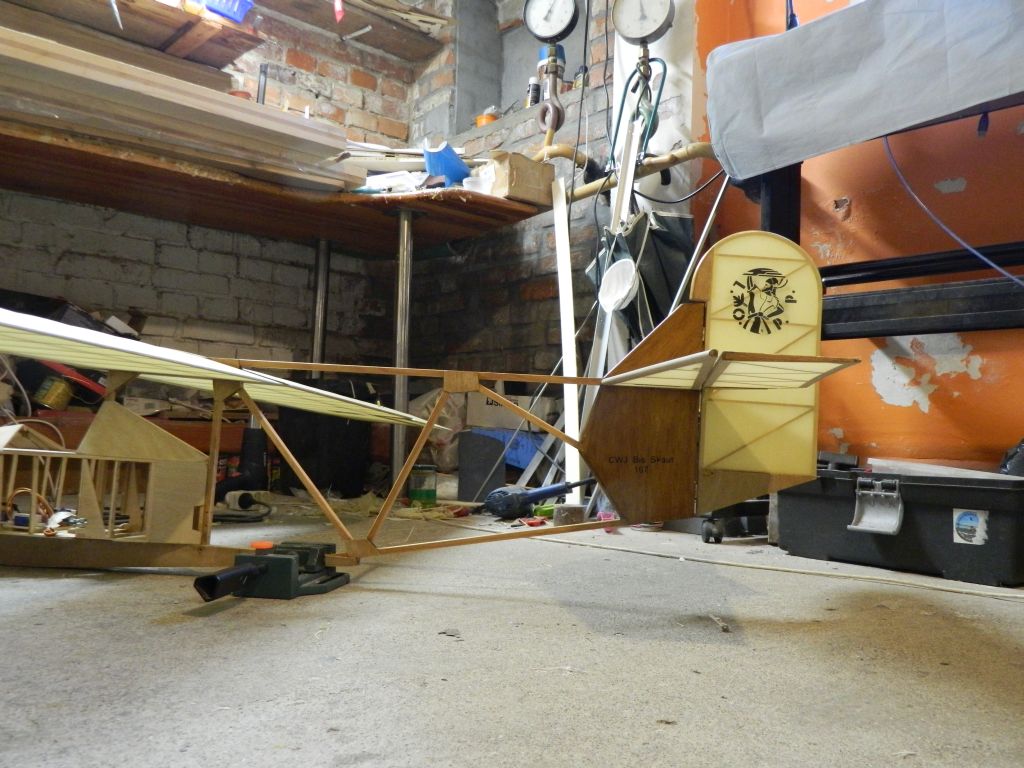

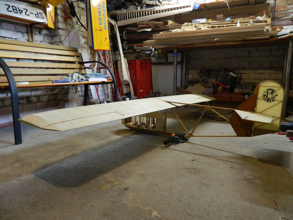

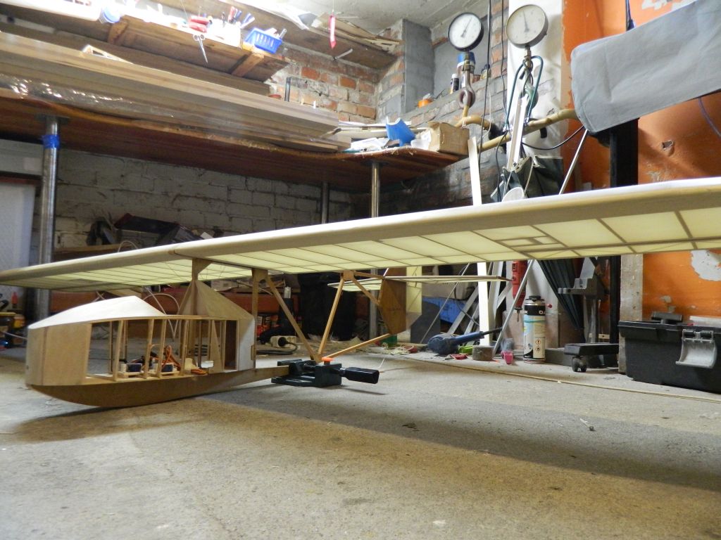

Po kilkudniowym wdychaniu oparów nitrocellonu, udało mi się pokryć płaciki tkaniną i zaimpregnować jedną warstwą cellonu. Myślałem, że będę montował ostatecznie model, ale przesyłka z Chin z malutkimi wkrętami M2 - potrzebne mi są do mocowania płóz i reszty okuć pod linki - gdzieś zwolniła, także jest opóźnienie w "planowanych pracach" :lol: . W tzw "międzyczasie" odkryłem kopalnię fajowych gadżetów do mocowania linek, sklep wędkarski :D . Nawet nie wiedziałem, że tam mają takie przydatne dla nas towary. Już kupiłem takie szczypce do zaciskania rurek na linkach /nie wiem do czego używają tego wędkarze :oops: /, jakieś snapiki, linki stalowe. Wykonałem próby, jest bardzo trwałe i pewne połączenie.
Jak odparuje ze mnie nitro to pewnie jutro postaram się pomalować płaty jedną warstwą kaponu. Później szlif krawędzi koweralu i jeszcze może z dwie warstwy. Na koniec parę zdjęć złożonego Skauta.

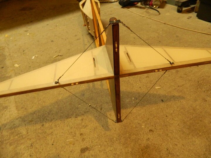

Zrobiłem odciągi stateczników.
DSCN5612.jpg [ 157.92 KiB | Przeglądany 13144 razy ]
