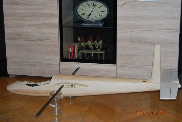

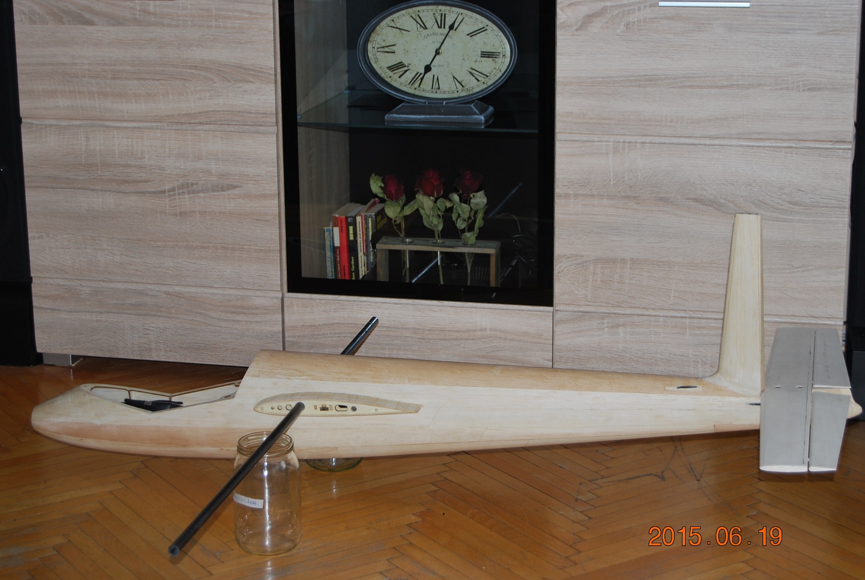

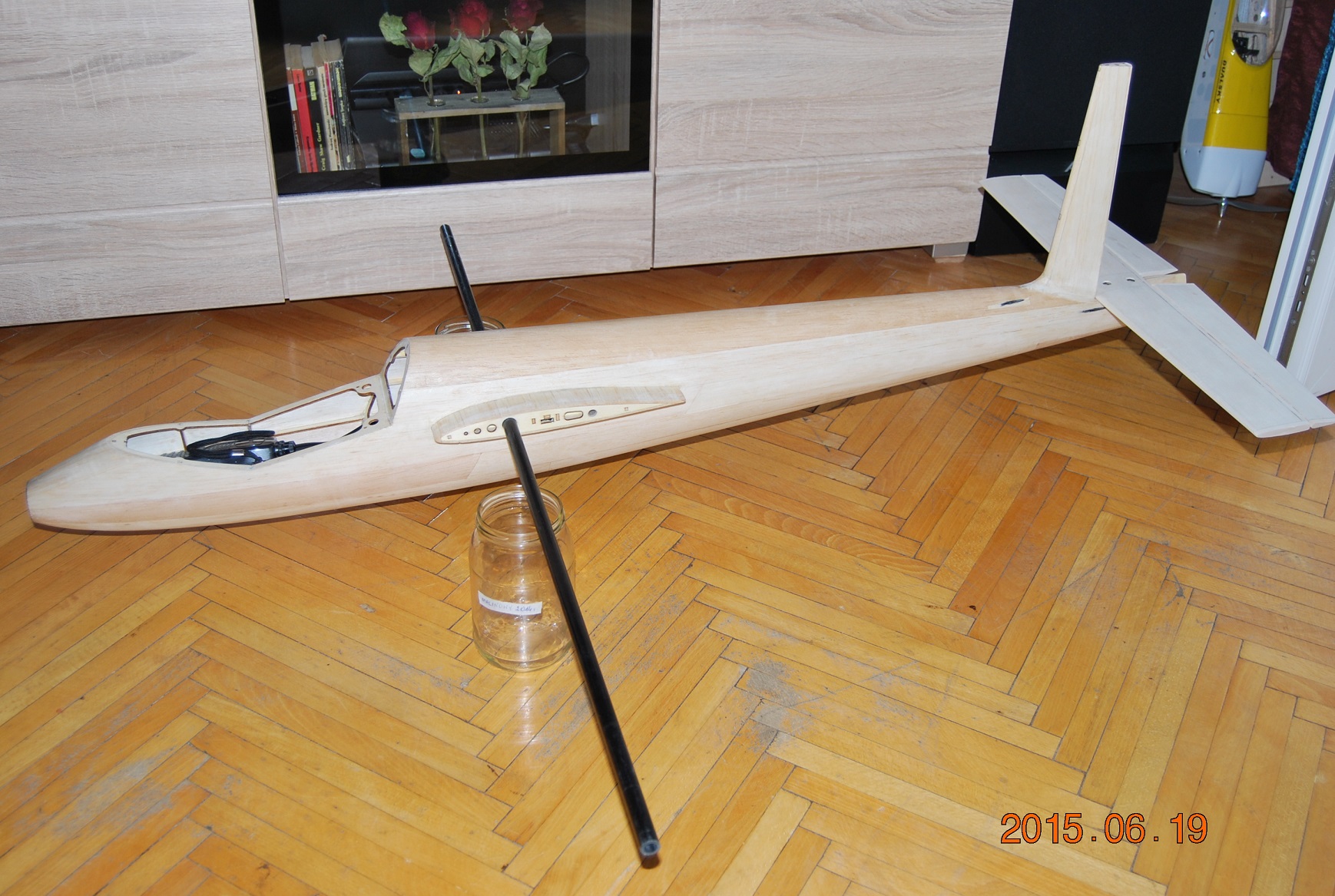

Thomas, a work of art your Kobuz: D. In the private messages I sent you fuselage sections Kobuz 3 version gliders and glider. These will be useful to the project KOBUZ a scale of 1: 2.
Regards.
Tomasz, dzieło sztuki to Twój Kobuz :D. W prywatnej wiadomości przesłałem Ci przekroje kadłuba Kobuz 3 w wersji motoszybowcowej i szybowcowej. Przydadzą Ci się do projektu Kobuza w skali 1:2.
Tak na marginesie to kadłub wyważa się bez problemu masą 390g w miejscu pakietu. Zamiast tych 390 g będzie pakiet , regulator ESC silnik ze śmigłem (jeszcze dalej niż obciążenie do zdjęcia), kabina itp. Silnik pewnie zrównoważy ster kierunku.

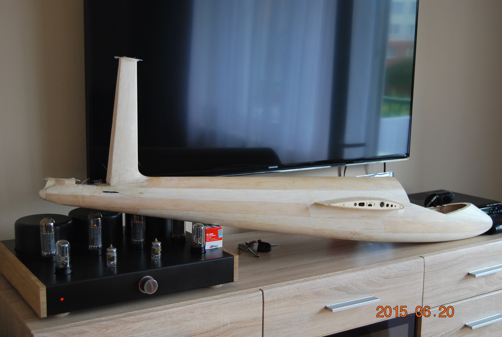

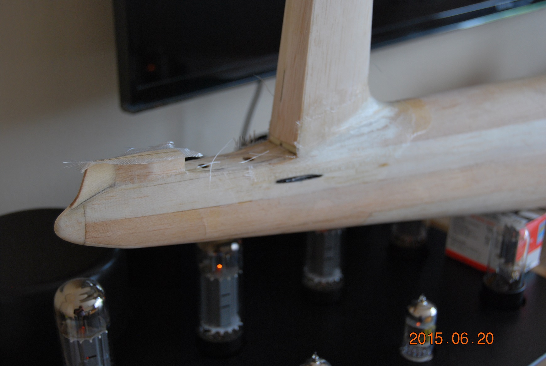

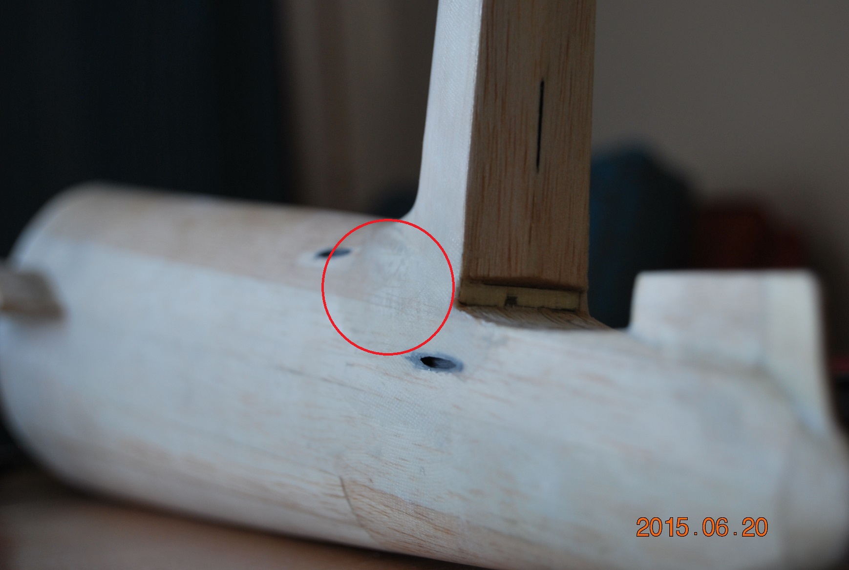

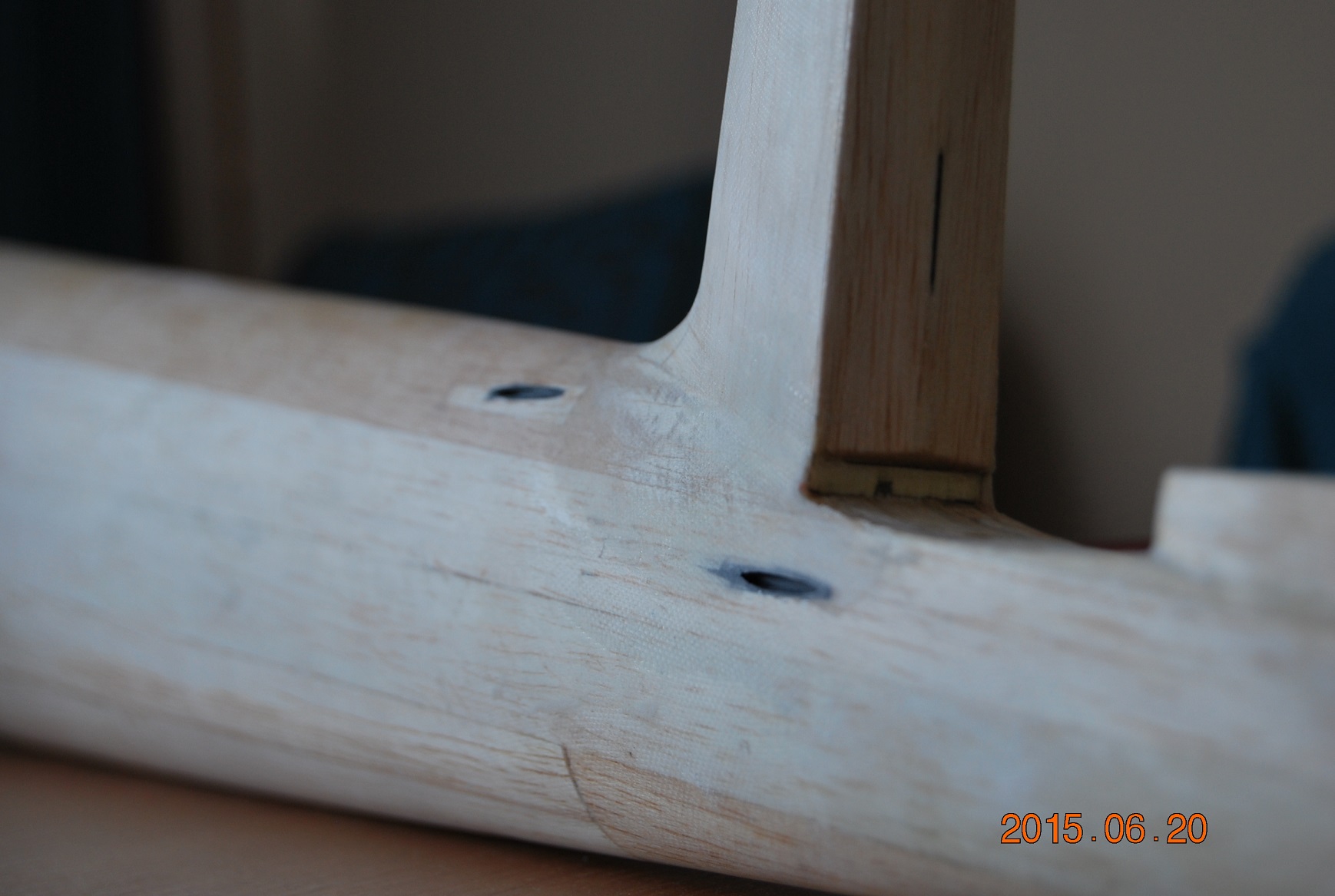

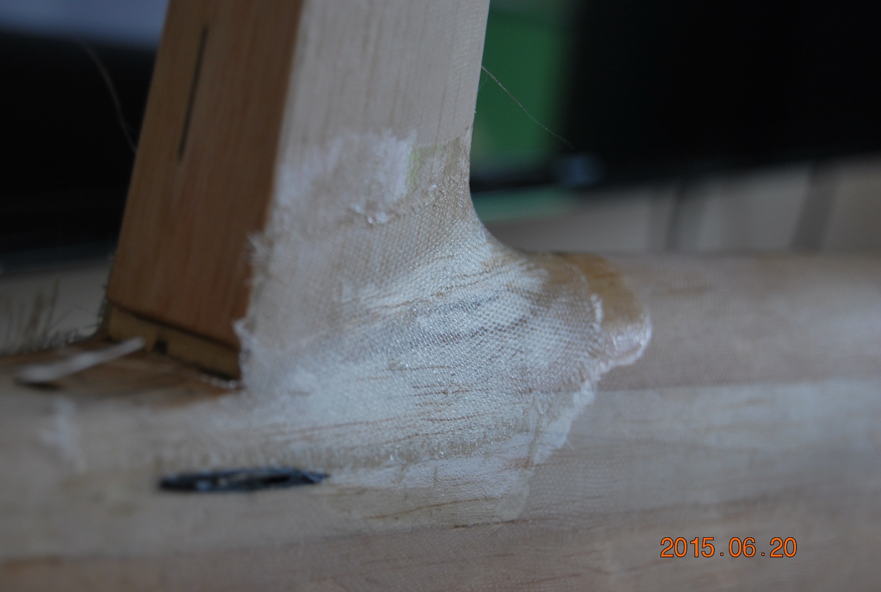

Zabrałem się dziś za ostateczne szlifowanie kadłuba. Okazało się że przejście z kadłuba w statecznik zostało za bardzo zeszlifowane przez co zrobiły się zagłębienia w kadłubie. Szybko więc znalazłem kawałek miękkiej balsy 1,5mm i nakleiłem na rzadki klej CA. Po szlifowaniu było już ok. Całość pokryłem laminatem i umieściłem nad włączonym wzmacniaczem lampowym. Lampy rozgrzewają się do ponad 100st ale na wysokości kadłuba temperatura nie przekracza 35-40st. Suszyłem już w ten sposób rurki z laminatu szklanego. Po wyschnięciu wyszlifuję laminat papierem 36 , potem 46 , 180, 800. Za pomocą papieru 36 dość szybko można zeszlifować przejście pomiędzy warstwami tkaniny. Wbrew pozorom ciężko jest przetrzeć laminat.
I started today for the final sanding of the hull. It turned out that the transition from hull in the ballast has been sanded too much for what they've done a recess in the hull. So quickly I found a piece of soft 1.5mm balsa and glue glued on rare CA. After grinding it was ok. I covered in laminate and placed over a tube amplifier is switched on. Lamps heat up to over 100ST but at the height of the hull temperature does not exceed 35-40st. Dried in this manner has a tube of fiberglass. When dry, sand the paper laminate 36, then 46, 180, 800. With the paper 36 may be ground fairly quickly transition between layers of fabric. Contrary to appearances, it is hard to wipe the laminate.

Nie bardzo mi się chce edytować poprzedni post bo musiałbym wgrywać od nowa zdjęcia więc dopiszę nowy.
Żywica utwardziła się na tyle że można było zeszlifować papierem 36 i 46 resztki tkaniny. Lekko poprawiłem papierem 200. Końcowe szlifowanie odbędzie się dopiero jutro bo żywica musi wyschnąć całkowicie. Z efektu jestem zadowolony. Po zważeniu kadłuba przed i po modyfikacji w wadze nic się nie zmieniło, w sumie trudno oczekiwać jakiś zmian, towaru poszło naprawdę niewiele.
Na pierwszym zdjęciu zaznaczyłem miejsce gdzie był dołek. Sprawa dotyczyła obu stron kadłuba.

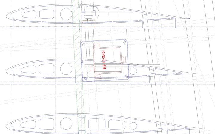

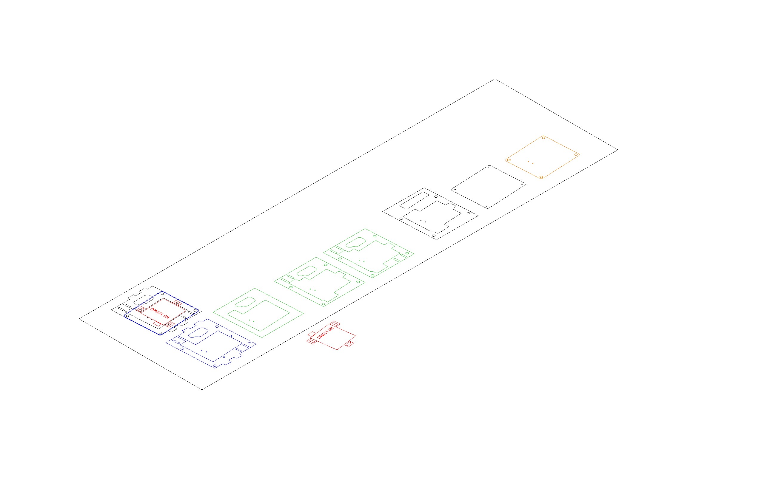

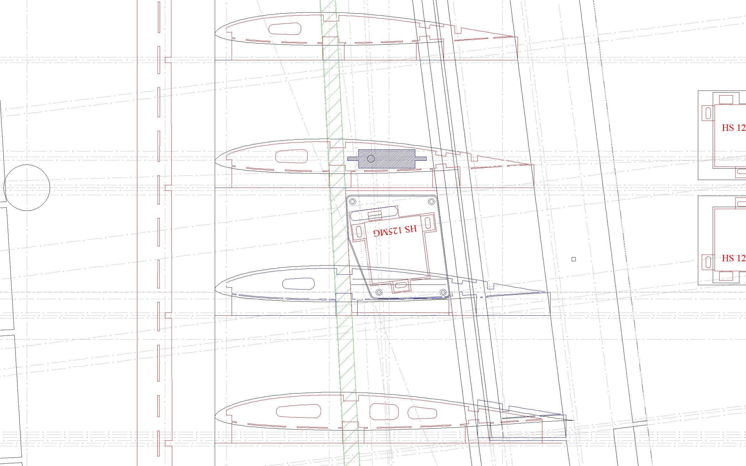

Zabrałem się za kończenie projektu skrzydeł. Projektowanie montażu serw w tym skrzydle - wrażenia bezcenne. Nie wiem jeszcze jak puszczę przewód od serwa lotki omijając hamulec, serwo hamulca, rurkę łącznika pomocniczego ale jakoś to muszę zrobić.

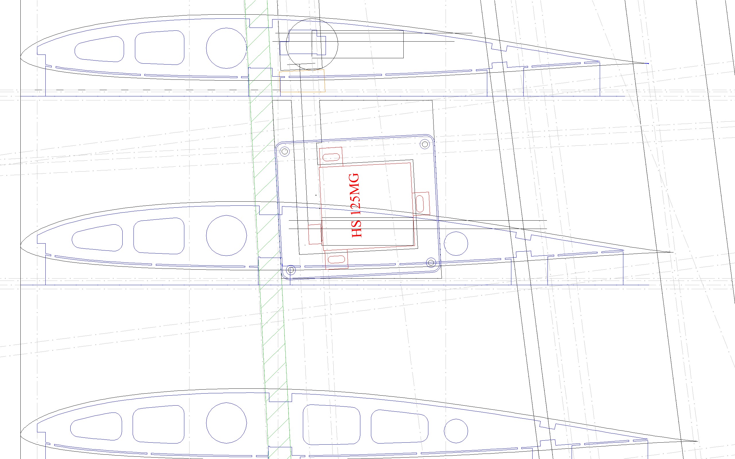

Dokończyłem rysowanie mocowania serwa hamulca.
