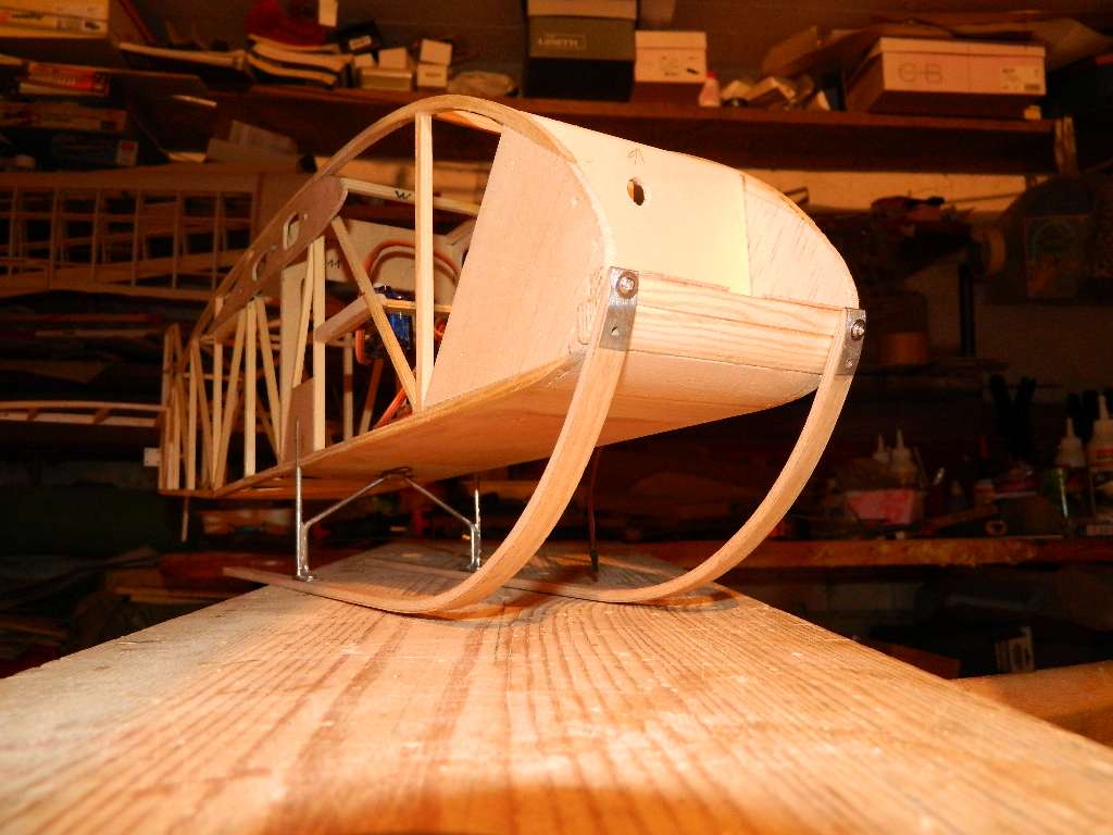

Definitywnie zakończyłem temat "podwozia" w CW-1....dolamelowalem od spodu jedną warstwę forniru, na żywicę, dokleiłem w przedniej części kadłuba dodatkową listwę sosnową, końcówki płóz dostały okucia z cienkiej blaszki stalowej. Z przodu płozy będą przykręcone za pomocą dwóch wkrętów.....jeszcze nie wiem jakich, narazie takie od serw.
DSCN1077.jpg [ 131.05 KiB | Przeglądany 13960 razy ]

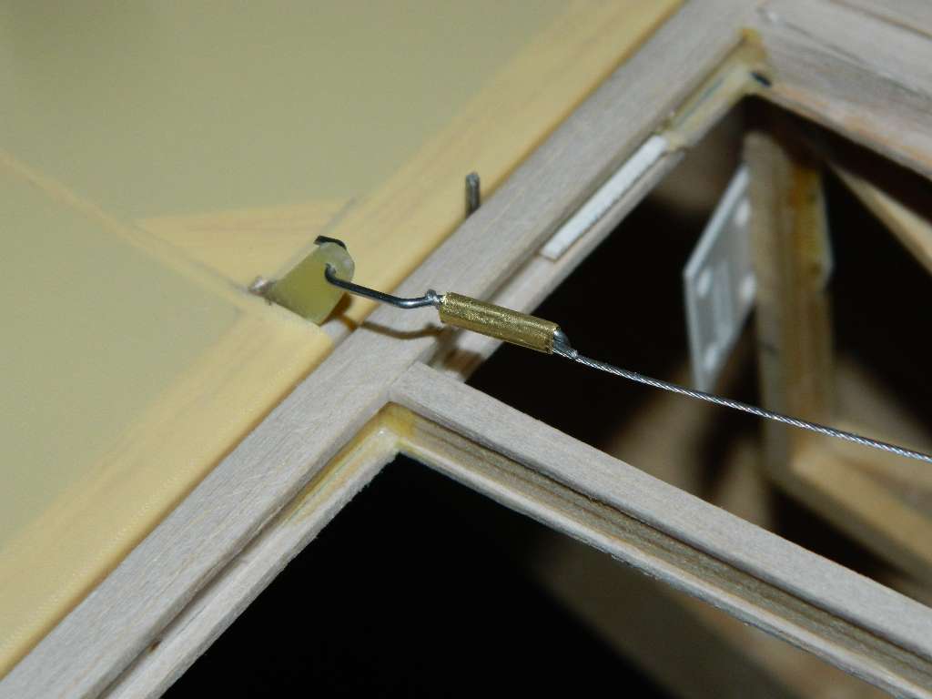

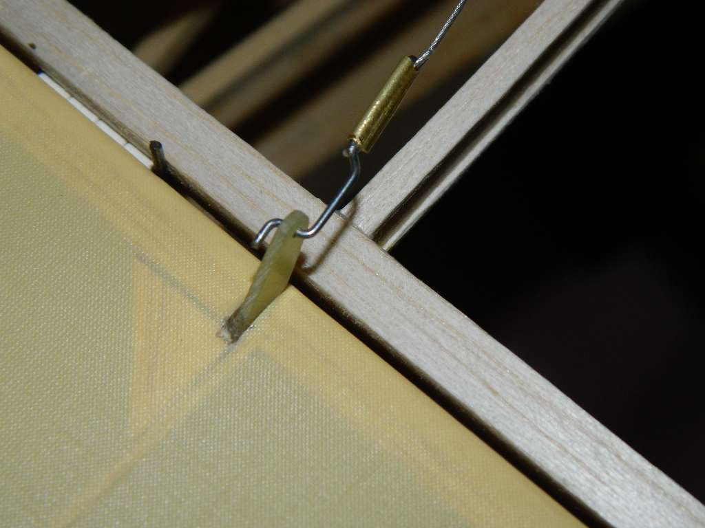

Pracuję nad snapami na końcach linek....zrobiłem chyba z 10 wersji, ta na fotach wydaje mi się być najlepsza....sam nie wiem. Może macie jakieś patenty na ten element.
DSCN1079.jpg [ 113.67 KiB | Przeglądany 13932 razy ]
DSCN1080.jpg [ 101.68 KiB | Przeglądany 13932 razy ]

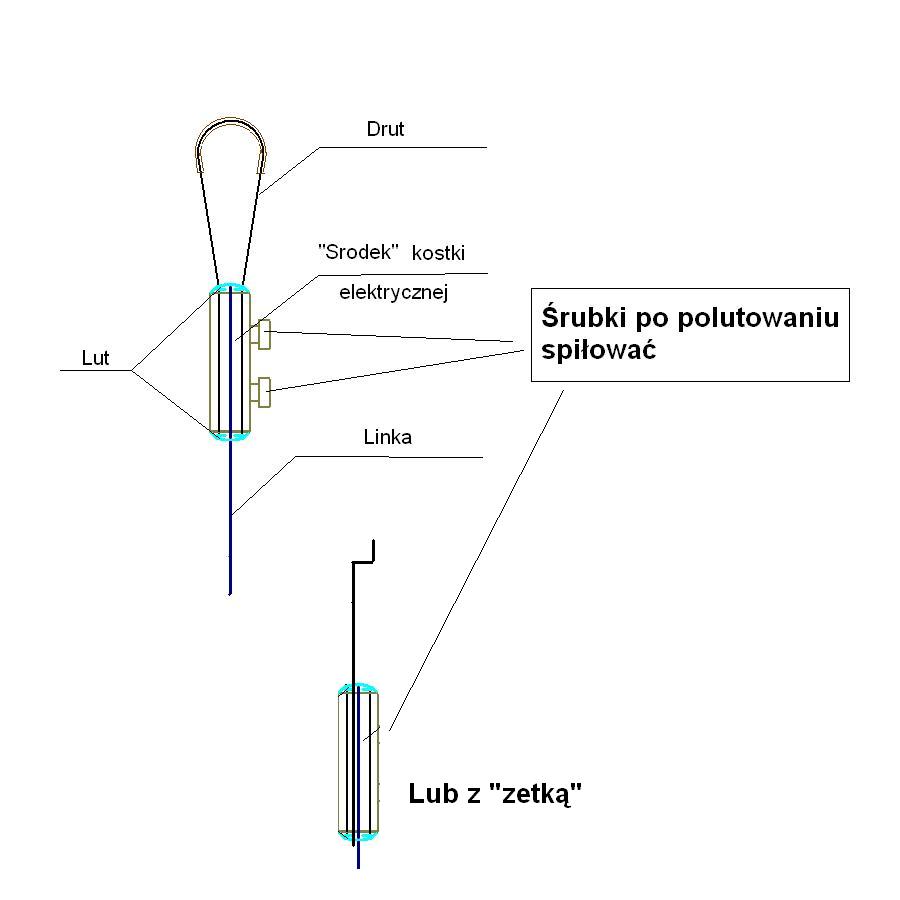

milo - a nie lepiej by było zamiast tej Zetki dać coś takiego ? http://www.ttq.republika.pl/tips/snap/step5.jpg
tylko nie klejone a lutowane i zaciśnięte w tej skuwce z linką ?
Piotrek
 Tytuł: Re: CW-1
Post: 29 sty 2013, o 22:57
Do linki nie przylutuję, tą opcję sprawdzałem. To co na zdjęciach, moich , ma ok 1 cm długości. Tak czy inaczej tulejka musi być....takie mam spostrzeżenia. Tak na marginesie , to jest to bardzo trwałe połączenie. Lutowanie linki totalnie ją .....jak to powiedzieć.....rozcapierza, traci spójność, zresztą sam zobaczysz jak będziesz robił napęd. Chodzi mi o sam snap. Ten z linku też testowałem, nie mogłem założyć na orczyk, zbyt sztywny.
 Tytuł: Re: CW-1
Post: 29 sty 2013, o 23:03
Posty: 319
trzeba by spróbować polutować linkę na tą moją pastę.
Piotrek
 Tytuł: Re: CW-1
Post: 29 sty 2013, o 23:09
"Twoja pasta" nic nie pomoże. Linka jest w otulinie z tworzywa. Grubość podana jest wraz z otuliną, tak mi wyszło na mojej suwmiarce, jak otulina znika, to zostaje kilka drucików stalowych na wierzchu.....po zlutowaniu wszystko robi się byle jakie, bardzo delikatne na przejściu lut-linka i kruche.

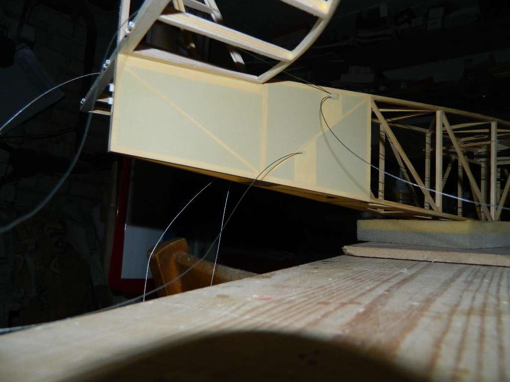

Tył kadłuba pokryty Solartexem, linki przeciągnięte przez otwory, jutro robię napęd sterów. Muszę wam powiedzieć, że folia się świetnie kładzie....dzisiaj dotarła do mnie folia Oratex natural white na centro i przód kadłuba.....będę miał porównanie :)
DSCN1081.jpg [ 109.19 KiB | Przeglądany 13893 razy ]

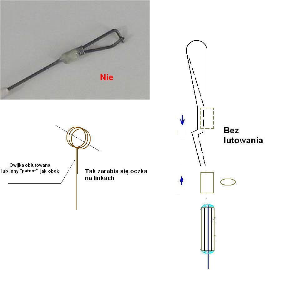

Milo.
To może tak?
Pętelka.JPG [ 39.91 KiB | Przeglądany 13856 razy ]
bądź taka zapinka jakie kiedyś stosowałem do podpinania linek w modelach na uwięzi.
Pętelka 2.JPG [ 41.65 KiB | Przeglądany 13850 razy ]

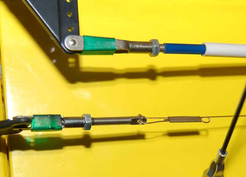

Linek przy takich napędach nie lutuje się tylko zagniata w cienkiej rurce mosiężnej. Dla pewności można dać kroplę CA, ale samo zagniecenie jeszcze nigdy nie puściło. Snapy używam typowe, jedynie wielkość i rodzaj zależy od modelu i jego rozmiarów. Przy mniejszych modelach można całkowicie zrezygnować z regulacji przy serwie lub usterzeniu (dwustronnej) i wtedy linkę przekładamy bezpośrednio przez otwór w dźwigni. Tego typu rozwiązanie jest sprawdzone i powszechnie stosowane nawet w modelach klasy gigant. Zdjęcie pokazuje napęd sterów w moim Super Decathlonie napędzanym silnikiem 50 ccm.
snapy.jpg [ 107.39 KiB | Przeglądany 13811 razy ]
