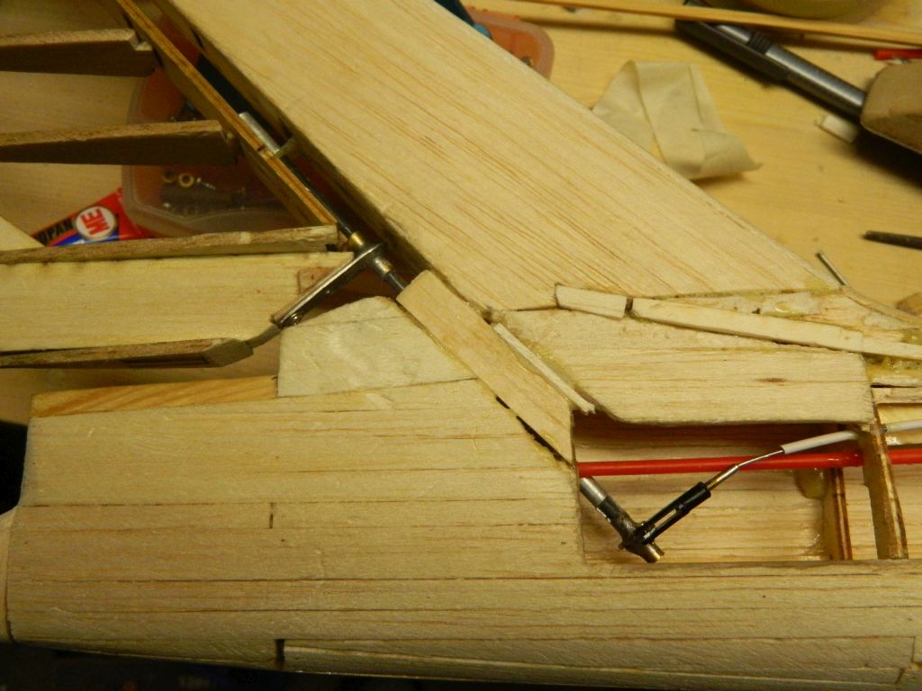

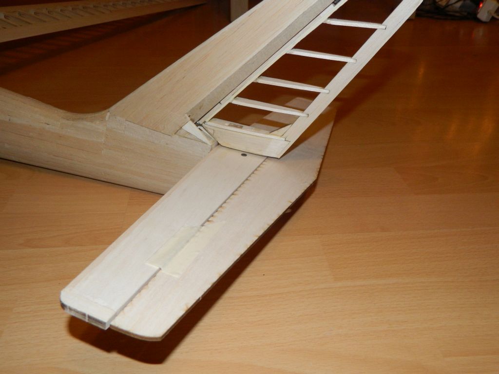

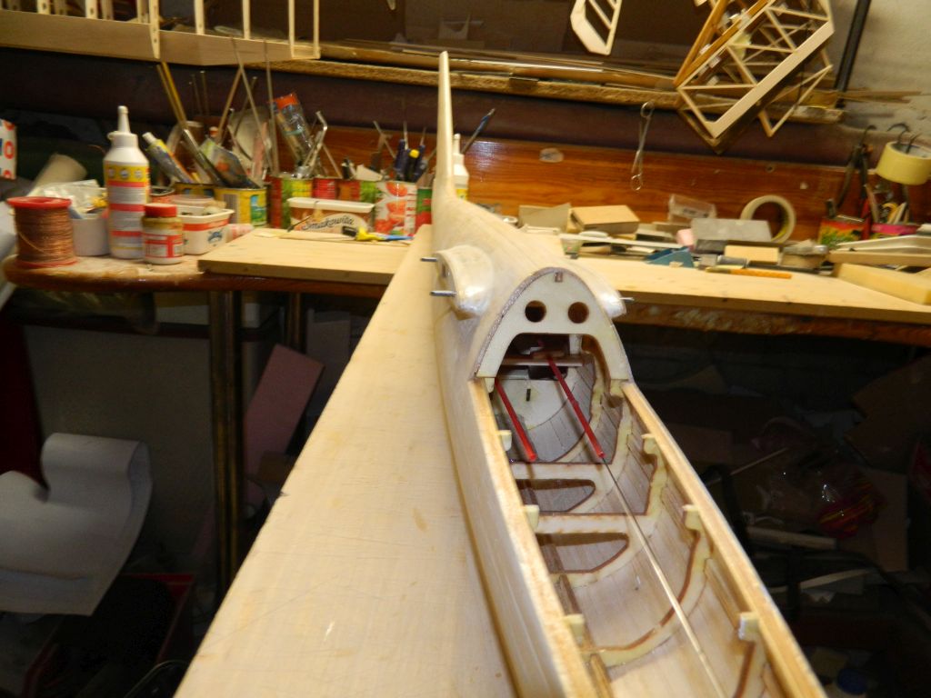

I jest :) . Temat napędu steru kierunku w Foce uważam za zakończony. Posklejałem wszystko, działa i to nawet fajowo. Zostało teraz wszystko wykończyć, zabudować. Na zdjęciach gotowy napęd przed zamknięciem kadłuba i zakresy wychyleń, na razie bez podłączonego serwa, ale widać potencjał rozwiązania :lol: . Nie ma większych oporów, wszystko chodzi gładko i płynnie.

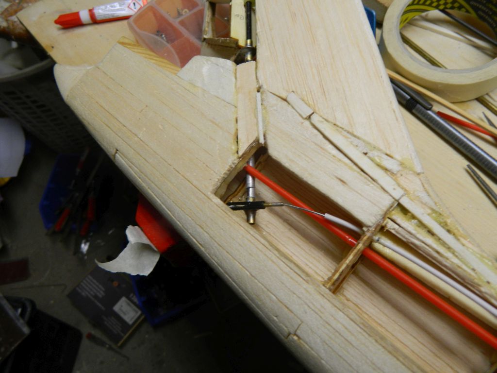

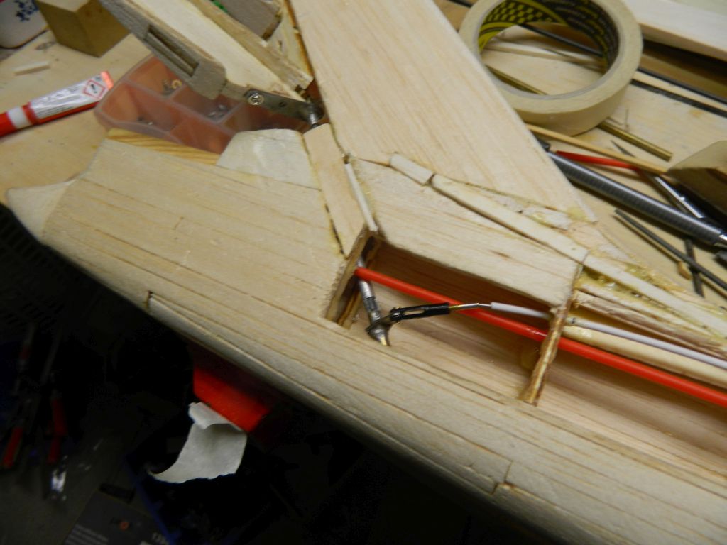

Czy możesz zrobić dwa zdjęcia podobne do tego ale dla skrajnych wychyleń? Poruszasz całym bowdenem czy tylko linką (plecionką?) ?

Poruszam samym drutem.

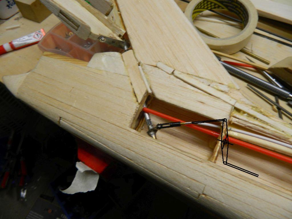

Czy ten drut nie załamie się pod obciążeniem? Pytam bo identyczne rozwiązanie było w jednym z moich modeli - drut się załamał i działał tylko w jedną stronę 2- identyczny patent w sterowaniu przepustnicami powietrza w Vivaro ... skutki identyczne po 2 latach

Moje upodobania wynikające z budowy napędów spaliniaków (większe siły i drgania) poskutkowały by takim rozwiązaniem. ;) Dużych luzów to by nie generowało a rozwiązanie pewniejsze. ;)
Moim zdaniem nie, zresztą nie wiem, tak się domyślam, tylko. Drut nie pracuje na zgięciu, teraz, bez tego wygięcia dość mocno był wygięty/napięty. Drut bowdena tylko ma ruch wzdłuż swojej osi.
No właśnie.... to tylko ster kierunku, siły niewielkie , działa płynnie i jak na teraz sprawnie. Zaproponowane przez Ciebie rozwiązanie jest dla mnie nie do przyjęcia, na tym etapie budowy i ze względu na ograniczoną ilość miejsca.
Dzięki za uwagi :) , ale długo sprawdzałem, a wcześniej myślałem nad tym rozwiązaniem. Gdybym pomyślał wcześniej, na pewno zrobił bym to bardziej, powiedzmy, estetycznie i fachowo. Niestety teraz jest to niemożliwe, powiedzmy, że jest to swoisty kompromis. Tak czy inaczej, zaczynam zamykanie kadłuba ;) .

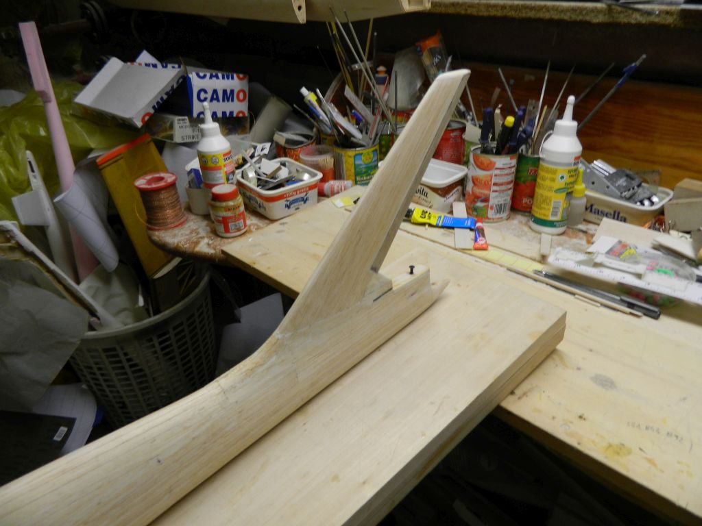

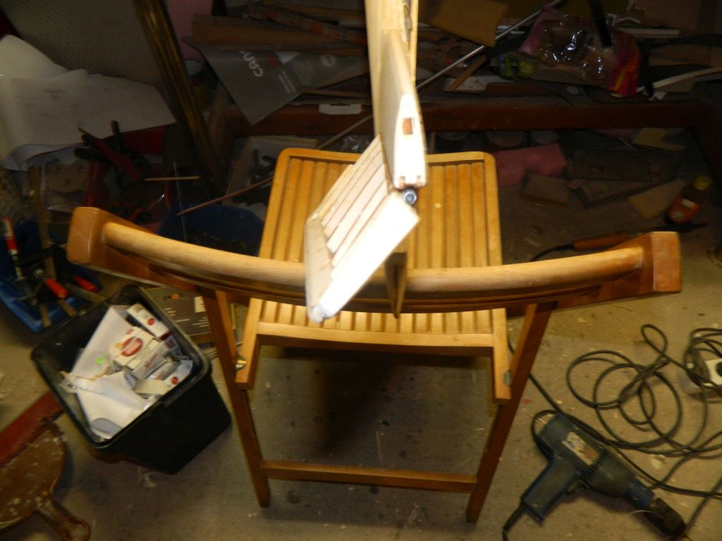

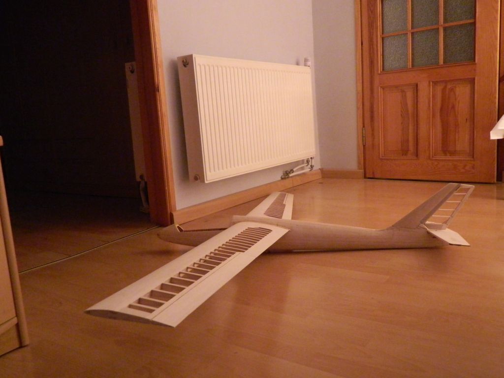

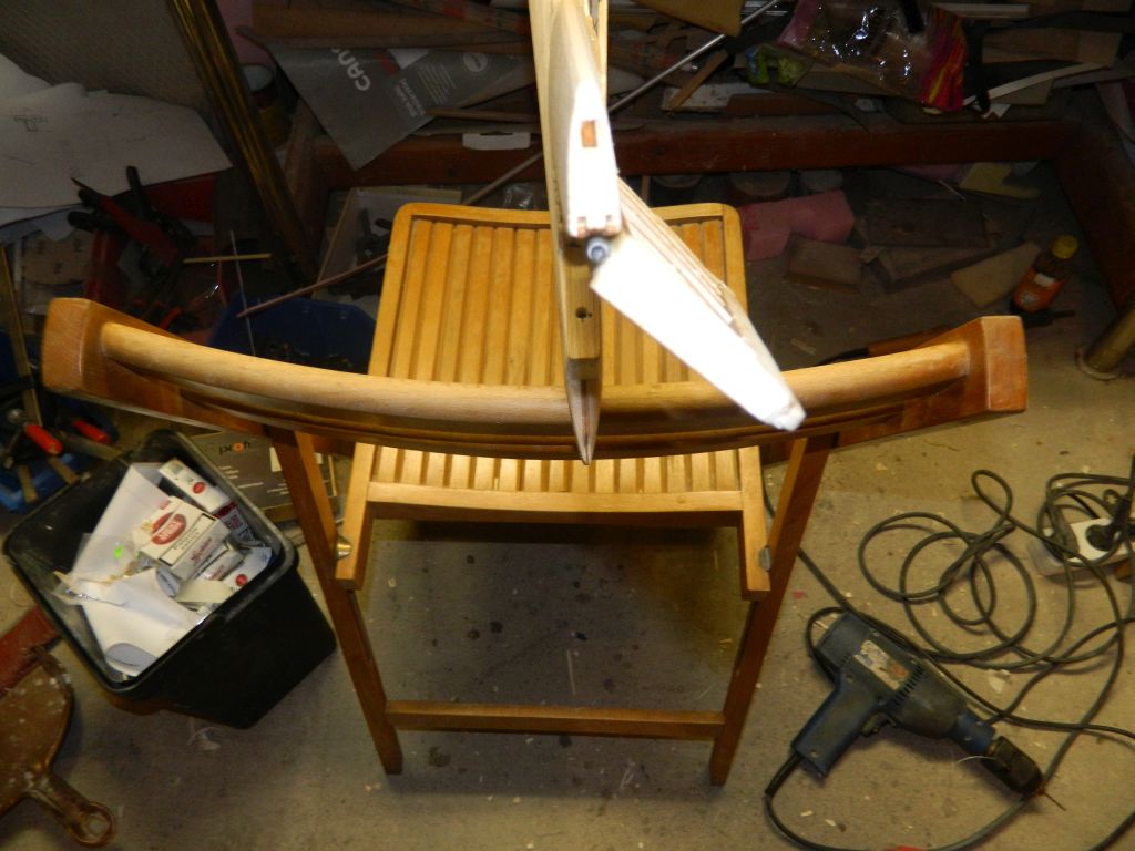

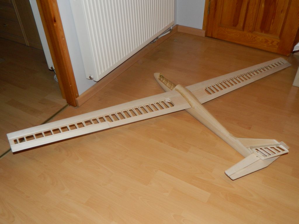

Uporałem się ze sterem kierunku, nie jest jak bym chciał, ale jakoś to przełknę :lol: . Dodatkowo muszę spiłować końcówkę sk u dołu, ogranicza wychylenia sw.....coś gdzieś się przesunęło ;) . To chyba też muszę jakoś przełknąć. Na zdjęciach, model w całej okazałości.

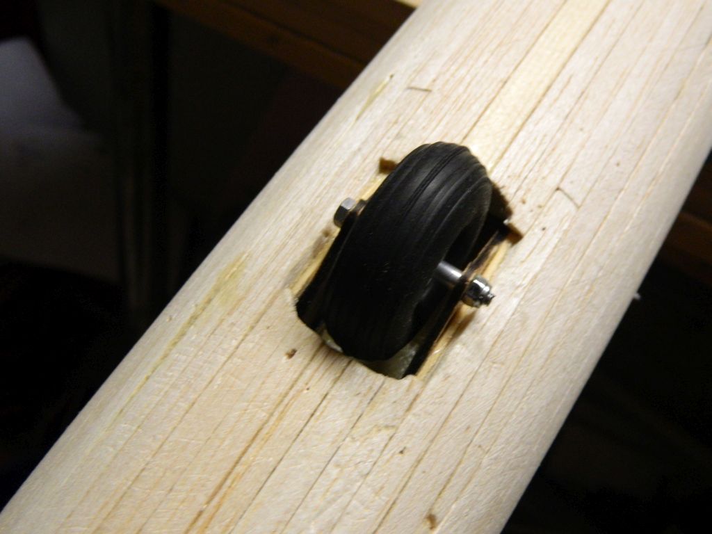

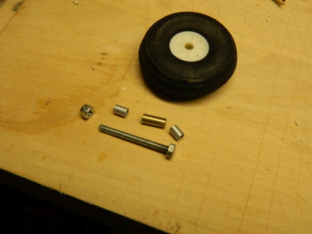

Kółko. Oś kółeczka wykonana ze śruby M3. Z jednej strony przylutowana nakrętka M3 z drugiej będzie taka sama nakrętka /samokontrująca/. Na osi od strony widelca dystansy z rurki alu 4/3.1 mm - ustawienie koła w osi kadłuba. Jakoś źle się kręciło kółko na tej śrubie :evil: , dlatego rozwierciłem piastę na 4 mm i wtłoczyłem do środka kawałek rurki mosiężnej fi 4/3 mm. Teraz muszę obrobić wnękę podwozia.

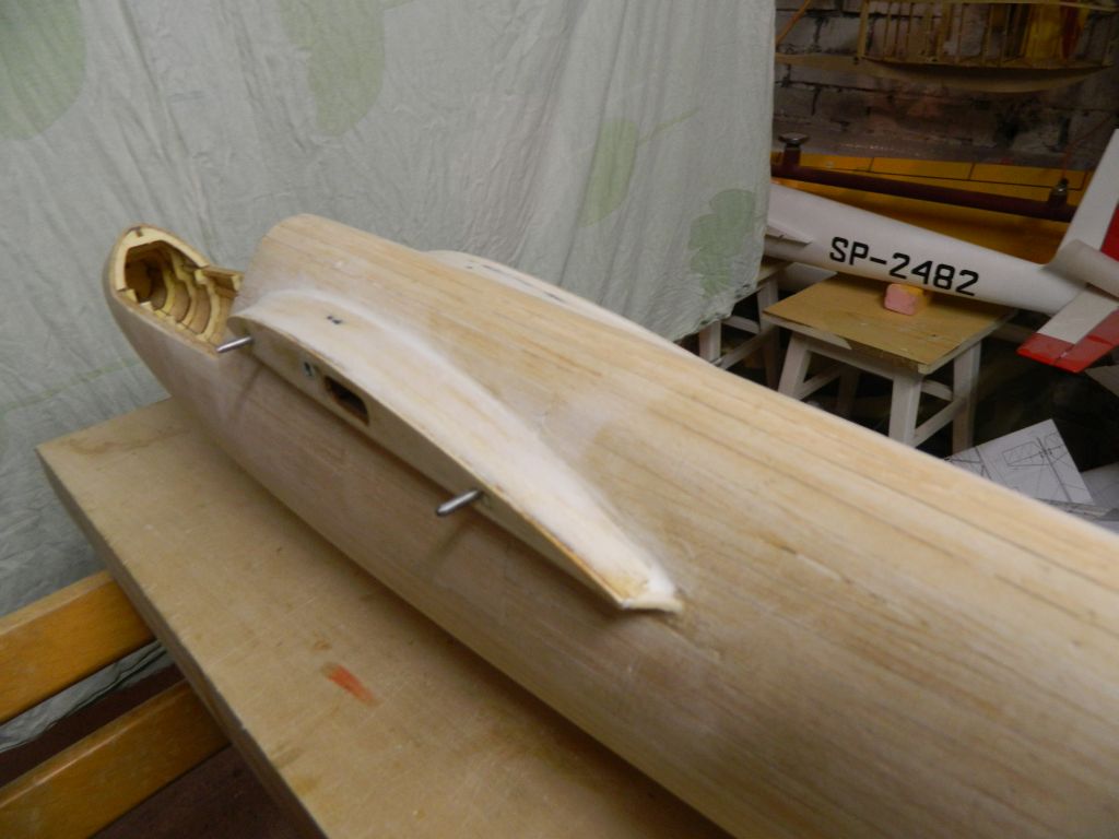

Posmarowałem kadłub żywicą z dodatkiem mikrobalonu. Tak żeby zagruntować i polepić to co nie polepione. Wcześniej powyprowadzałem wszystkie krzywizny....trochę balsy, 66A i szpachlówki do balsy. Po wyschnięciu żywicy dalszy ciąg szlifowania. Lubię ten etap, kadłub zaczyna być jedną bryłą, momentami ma delikatny połysk, wszystko jest sztywne, stabilne, każde pociągnięcie papierem ściernym daje efekt. Może jutro położę warstwę tkaniny. Kilka fotek z moich prac.
