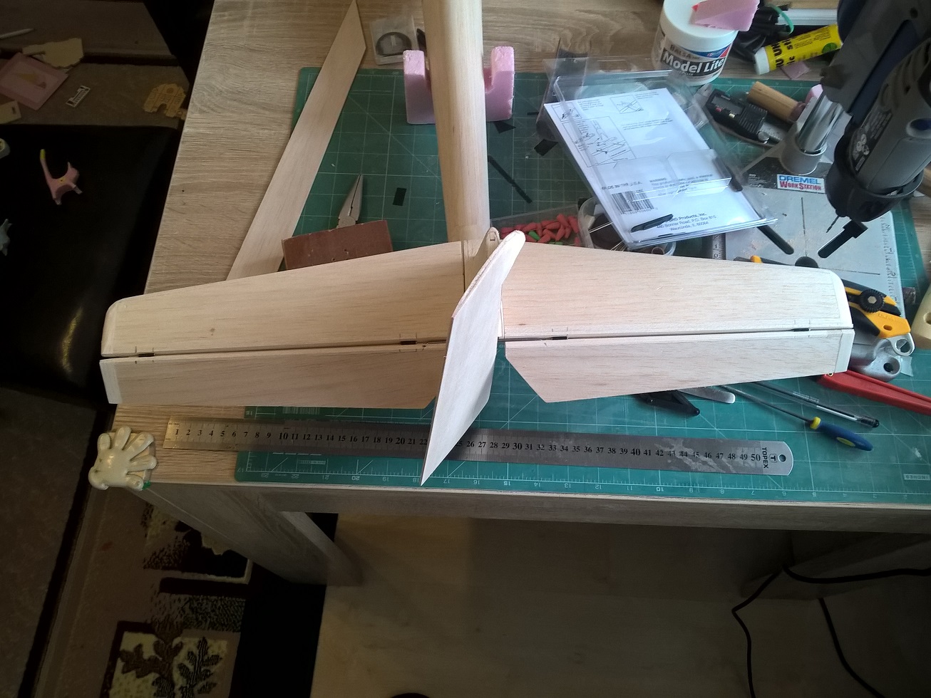

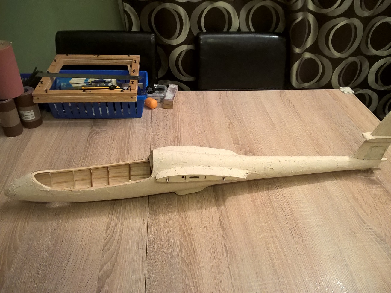

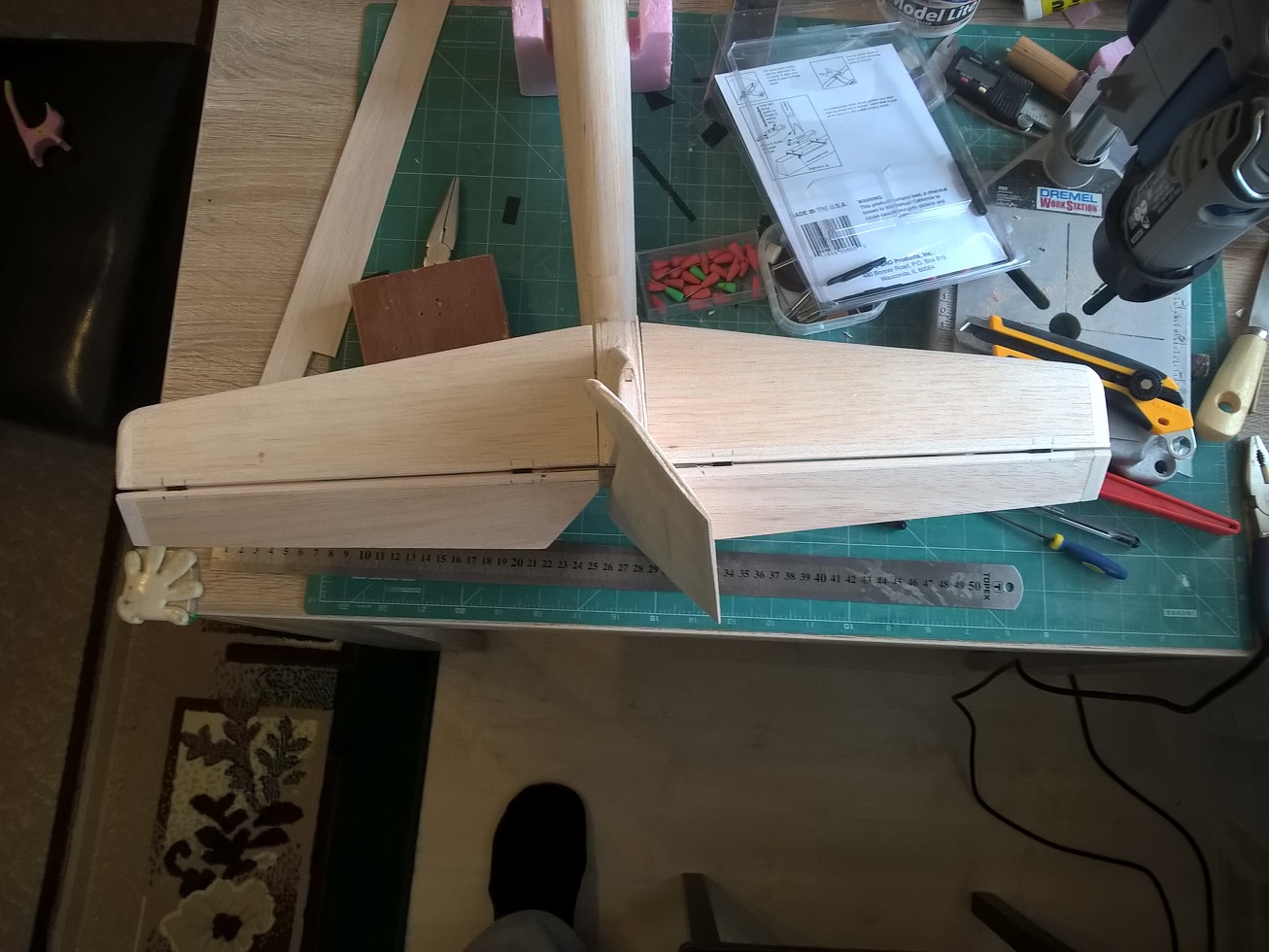

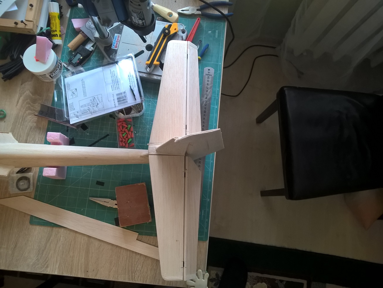

Próbuję spasować ogon, linię spływu poziomego już poprawiłem, jeszcze tylko wypełnić przy połączeniu z pionowym.

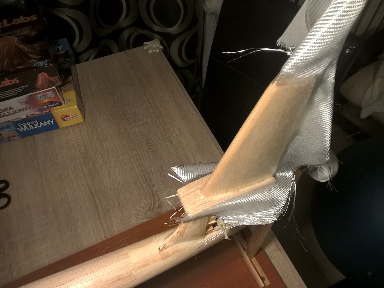

Niedawno spasowałem do końca całe usterzenie poziome/pionowe. Przeszlifowałem ponownie kadłub i przygotowałem do laminowania.
Przed chwilą zagruntowałem żywicą, może jutro pojawią się już jakieś kawałki tkaniny... na gruntowanie poszło 12 ml gotowej żywicy.

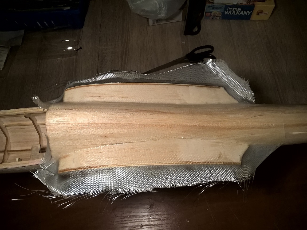

Pierwsze kawałki za mną, laminuję tkaniną 110 gramów.

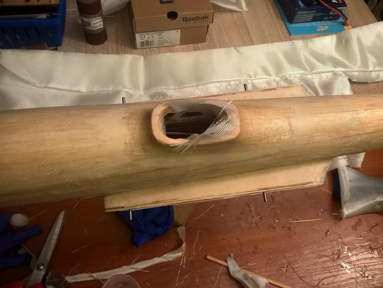

Kolejne kawałki tkaniny, centropłat już gotowy, dziś zalaminowałem osłonę głównego podwozia, zabieram się za przednie a potem boki kadłuba.

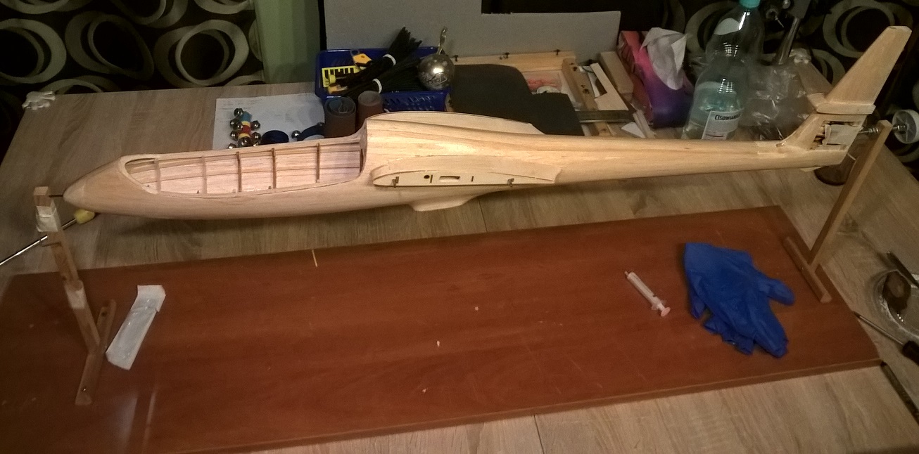

Laminowanie zakończone :)
Wyszpachlowałem cały kadłub, teraz szlifujemy 8-)

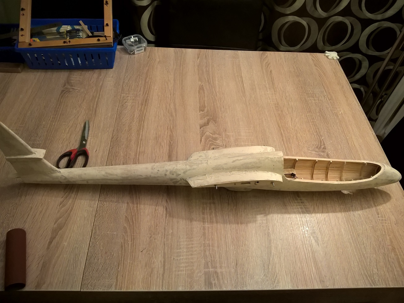

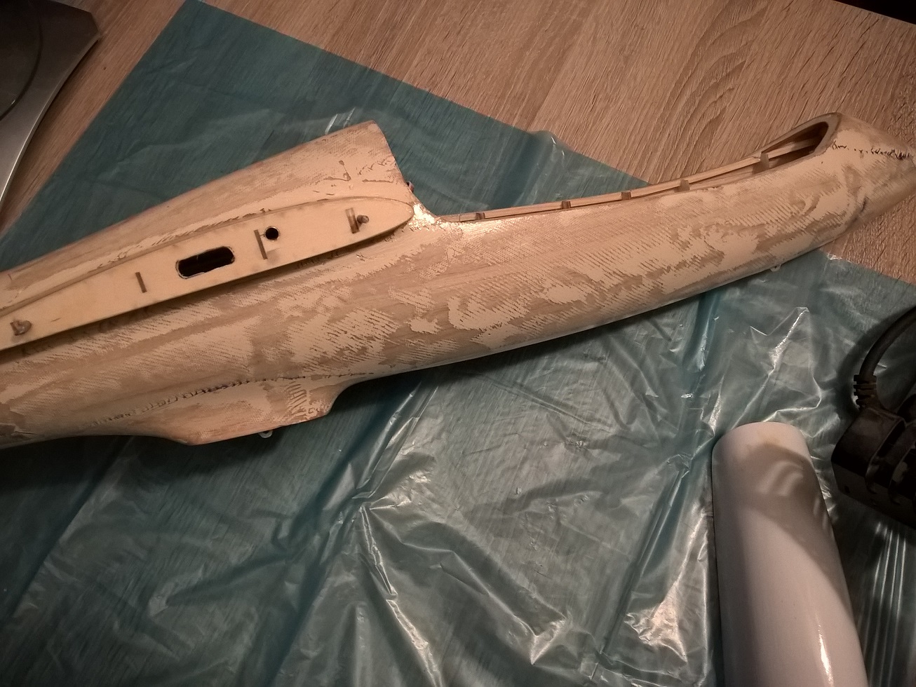

WP_20170220_18_48_29_Pro.jpg [ 470.16 KiB | Przeglądany 12672 razy ]
WP_20170220_18_48_43_Pro.jpg [ 600.7 KiB | Przeglądany 12672 razy ]

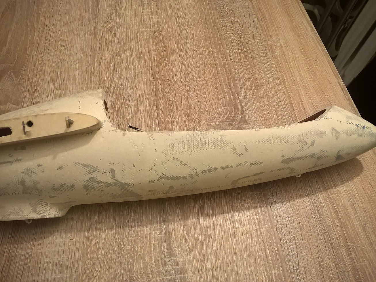

Kadłub w takim stanie waży 408 gramów, przed szlifowaniem było 440 gramów.

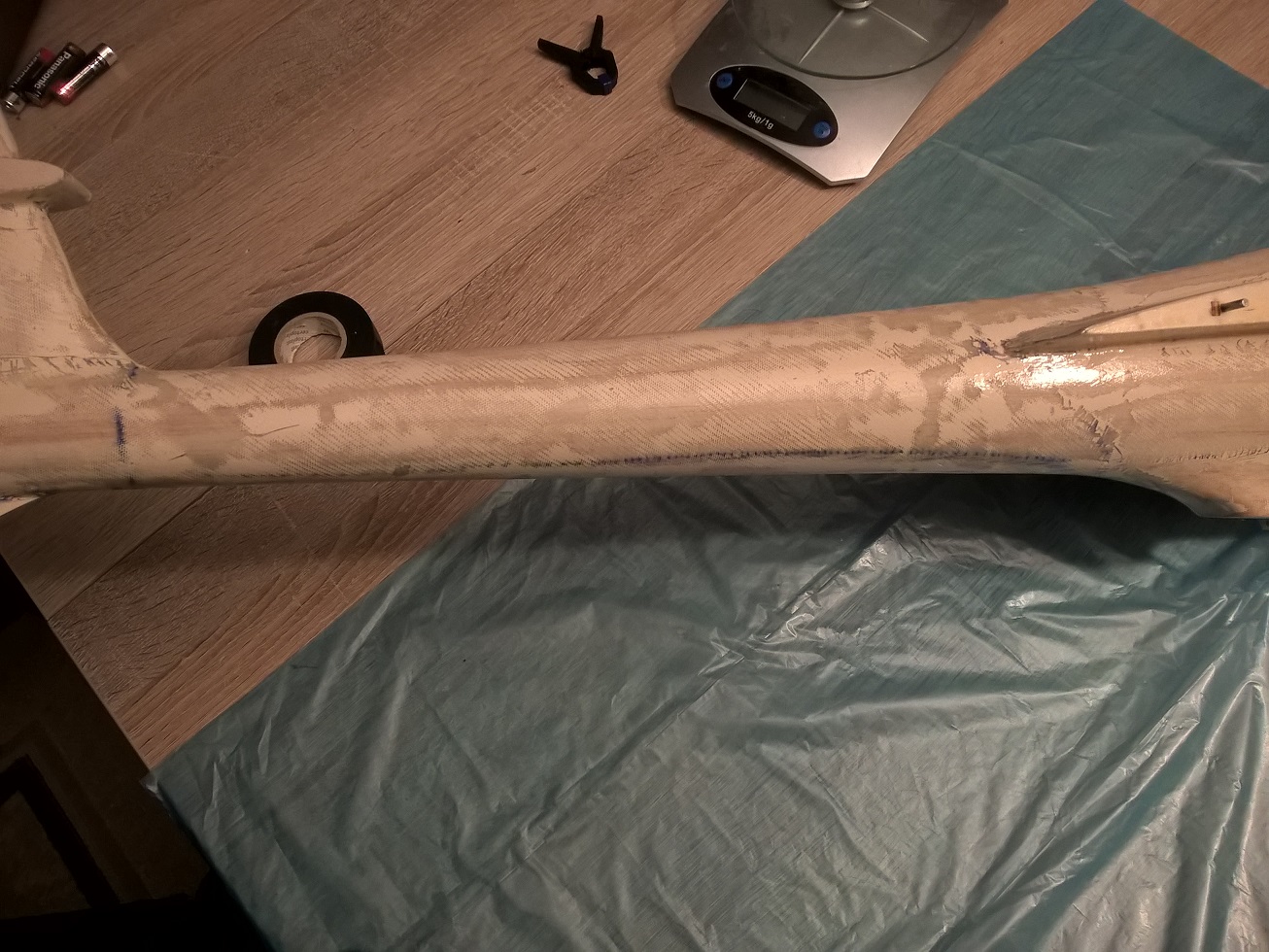

Szpachli coraz mniej a kadłub coraz gładszy :)
Waga aktualna 395 gram.
