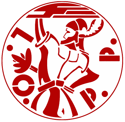

Cytuj:
"Jestem skłonny na swoim Skaucie przyjąć oznaczenia LOPP i może w/w oznaczenie typu, numeru rejestracyjnego. Może trochę wzbogaci sylwetkę".
Tak powinieneś zrobić ;) . Nie tylko wzbogaci sylwetkę, ale da nie zorientowanym na lotniskach trochę do myślenia, co to znaczy ten skrót. Trochę historii lotnictwa każdemu się przyda :lol: .
LOPP2222.png [ 154.35 KiB | Przeglądany 8824 razy ]
Liga Obrony Powietrznej i Przeciwgazowej ( LOPP)

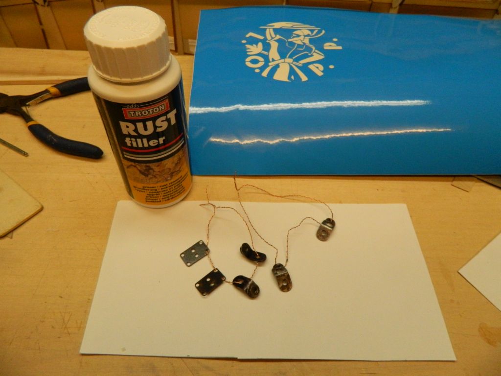

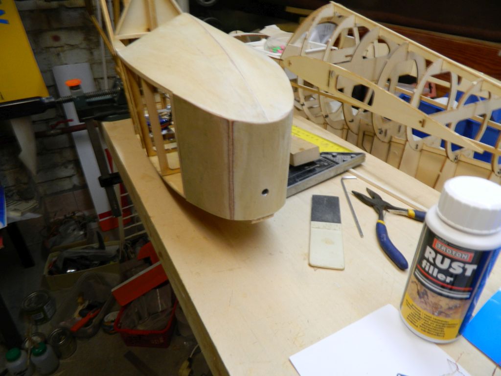

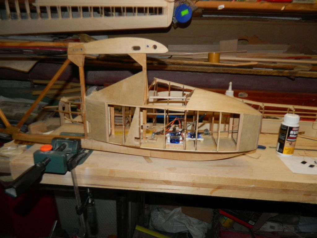

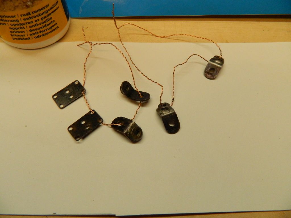

Gondola z góry , przód i tył pokryta sklejką. Wyszło tak sobie. Źle zaplanowałem podział brytów sklejki i wyszło tak jak wyszło, najwyżej pomaluje się "mordkę" ;) . Jutro bejcowanie wszystkich elementów poza kabinką, montaż linek i regulacja i można zamykać pokrycie. Zabezpieczyłem pewnym specyfikiem elementy stalowe mocowania zastrzałów i linek. Fajny efekt, blaszki mają kolor czarny z lekkim granatowym odcieniem. Wszystko pokazałem na zdjęciach. Pracuję nad szablonami loga LOPP, są z folii i pomaluję aerografem czarną farbą nitro. Taki jest plan. Z niewielu rzeczy jestem "dumny" w tym modelu, jednak otwór na linkę holowniczą bardzo mi się podoba :lol: z tego mogę być chyba "dumny" ;) .
Żadnego malowania. Popsujesz wszystko :evil: . Kabinka powinna być w kolorze drewna. Nie przejmuj się połączeniem sklejki .W prawdziwych szybowcach takie uchybienia także się zdarzały ;) .
LOPP2222.png [ 71.9 KiB | Przeglądany 8677 razy ]

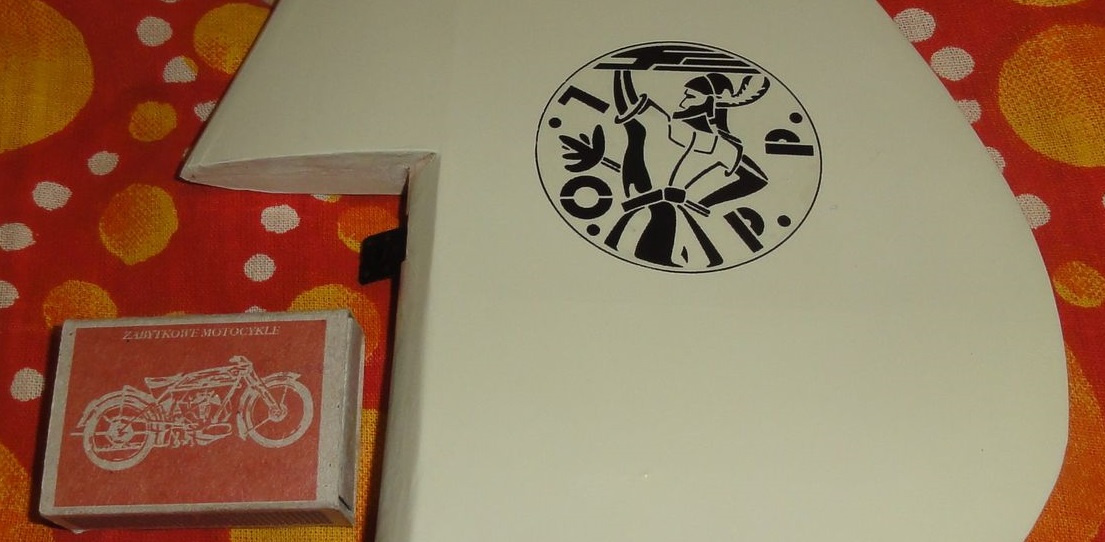

Z tego co mi wiadomo, godło nie posiadało obwódki. W "Mewie" zrobiłem godło z obwódką, ale tylko dlatego, że wydruk był na folii, która nie była całkiem transparentna.
358.JPG [ 142.78 KiB | Przeglądany 8677 razy ]
No i "Mewa" to zwykłe easy a nie pólmakieta! ;)
