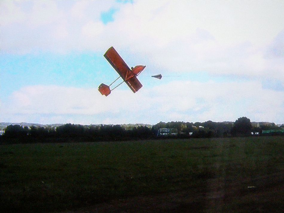

Dzisiaj ABC-ak zapoznał się z powietrzem i....ziemią. Razem z milo próbowaliśmy wynieść go w powietrze za pomocą holu gumowego.Jednak ciężar oraz duży opór spowodował ,że model nie bardzo miał ochotę rwać do góry. ADW z tego holu śmigają jak ta lala. Z ABC już tak fajnie nie było.Pierwszy start to wyczepienie na kilku metrach i zakończenie przyzwoitym lądowaniem.Podczas drugiego lotu ciąg odbywał się cyklicznie i model nie uzyskawszy przyzwoitej prędkości przepadł,przechylił się na skrzydło i pocałował matkę ziemię.

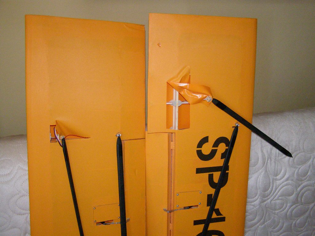

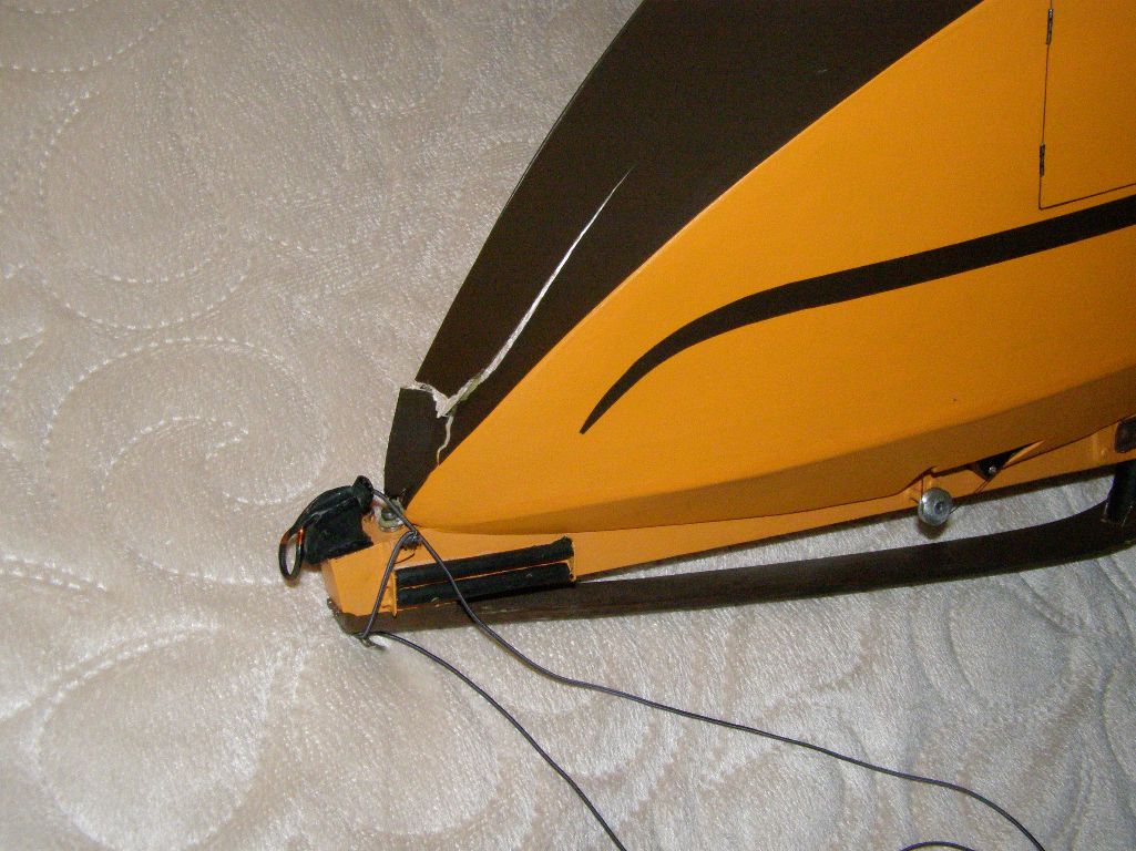

Po powrocie z lotniska na spokojnie oceniłem uszkodzenia.Po takim uderzeniu (prawie pionowo) nie jest tak źle.Warto jednak mocowanie skrzydeł robić mniej sztywne.Złożyły się do przodu wypinając się z wygiętego aluminiowego bagnetu.Konsekwencją było wyrwanie dwóch zastrzałów ( które i tak były atrapą). Niewielkie uszkodzenie żeberka skrzydła w centropłacie.To wszystko.Popękana osłona nie liczy się.Najważniejsze,że nie ucierpiała elektronika. Po remoncie znowu w powietrze.Musimy tylko opracować jakąś alternatywę co do startu.

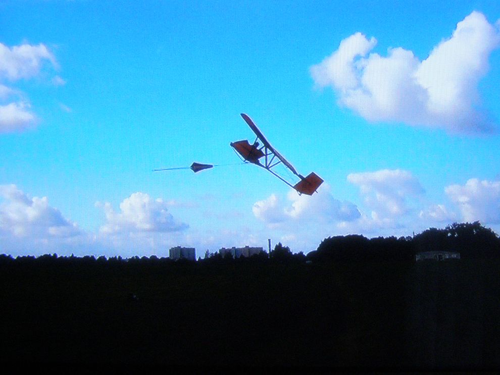

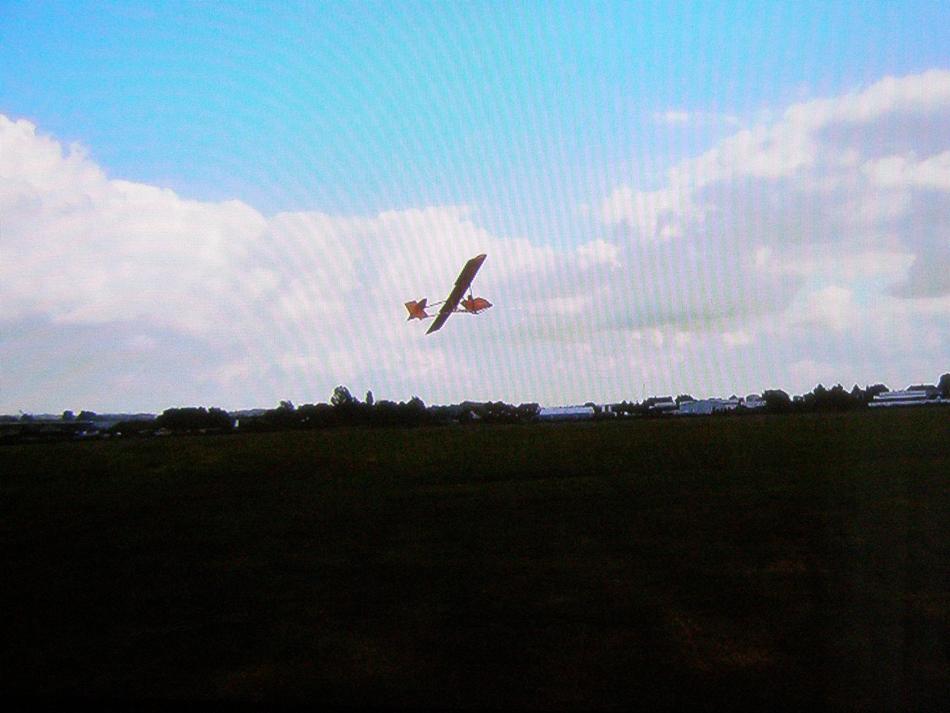

Przepraszam za jakość zdjęć ze startu.Wklejone są po partyzancku z braku kabla do kamery.

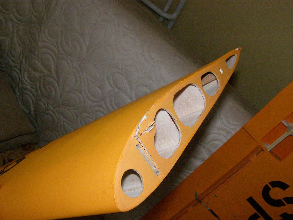

Uszkodzenie osłony na dziobie.

Odklejone zastrzały.
P9264101.JPG [ 114.77 KiB | Przeglądany 11829 razy ]

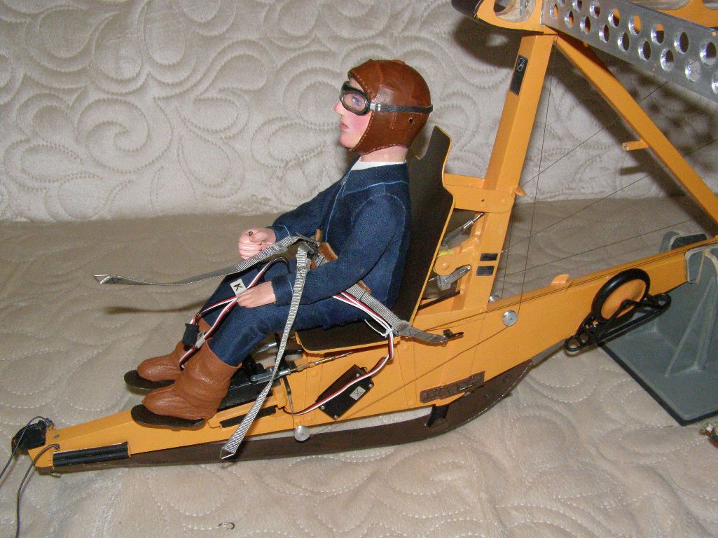

Felka "uratowały" pasy które zamortyzowały uderzenie przez rozgięcie drucianych oczek do ich mocowania.
