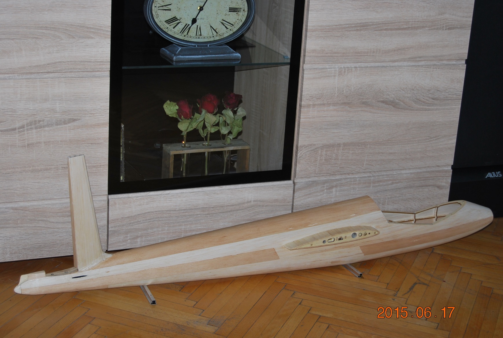

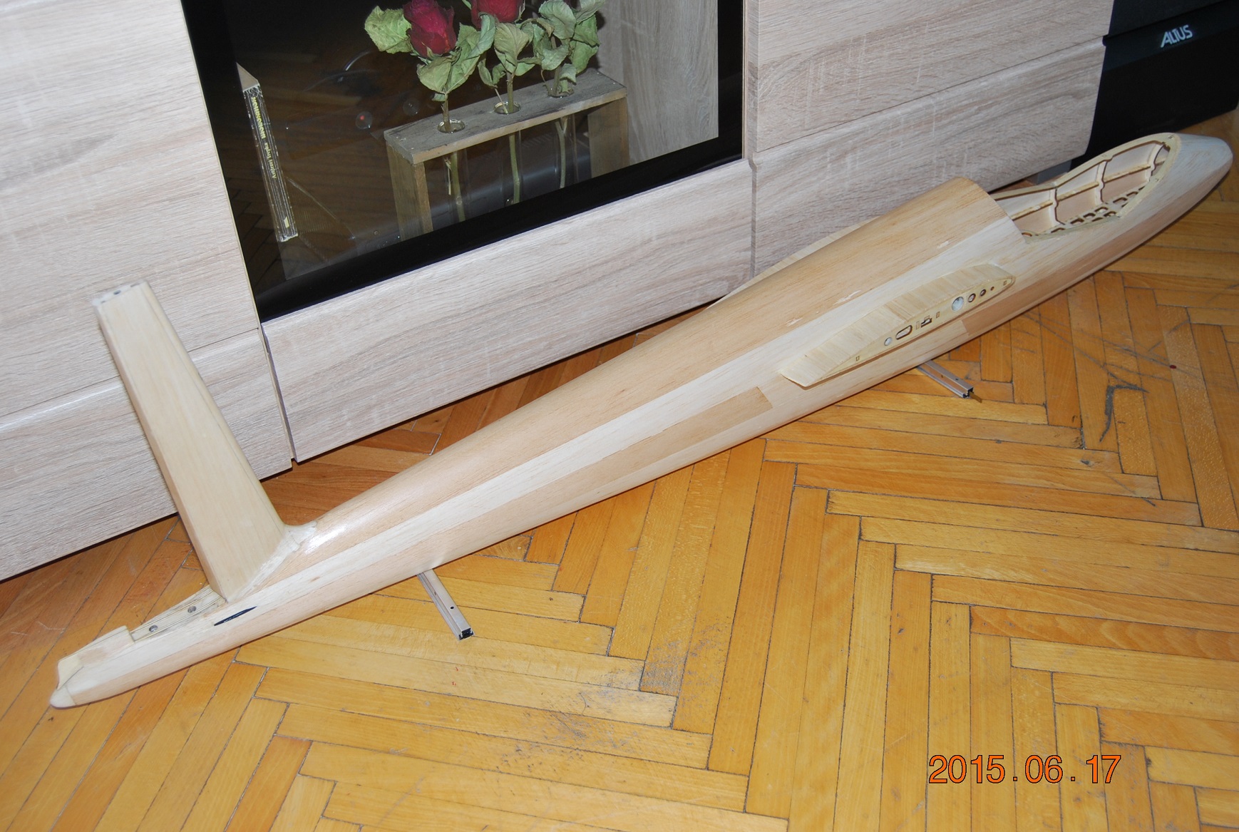

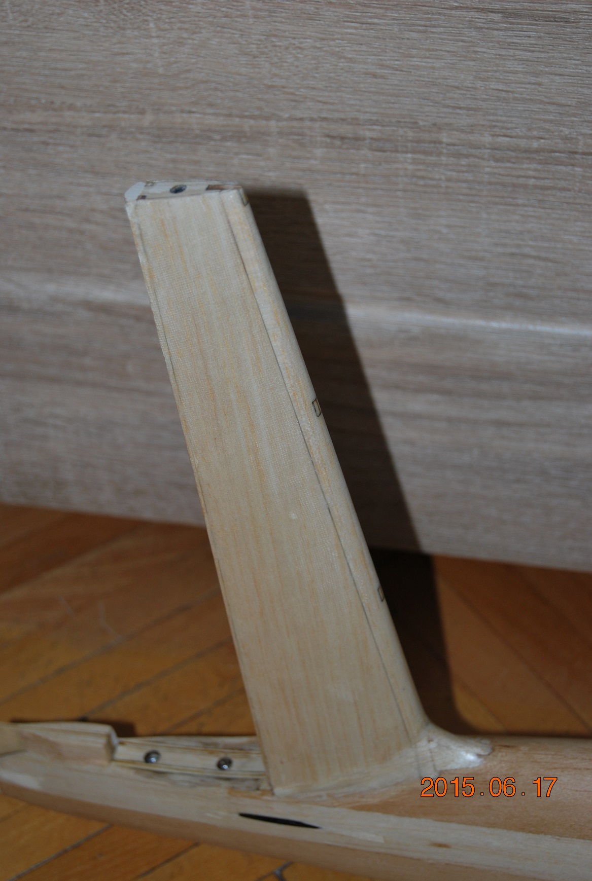

Laminat na stateczniku pionowym już się utwardził. Statecznik jest niesamowicie mocny, trzymając na niego można kręcić kadłubem we wszystkie strony co pewnie potem zaprezentuję. Na tą chwilę zagruntowałem kadłub żywicą używając do tego gąbki kuchennej. Świetny wynalazek. Żywicy zużyłem minimalne ilości żywicy a kadłub jest od niej wilgotny. Całość schnie na balkonie a po wyschnięciu przeszlifuję wszystko papierem ściernym. Jutro szlifowanie i laminowanie.

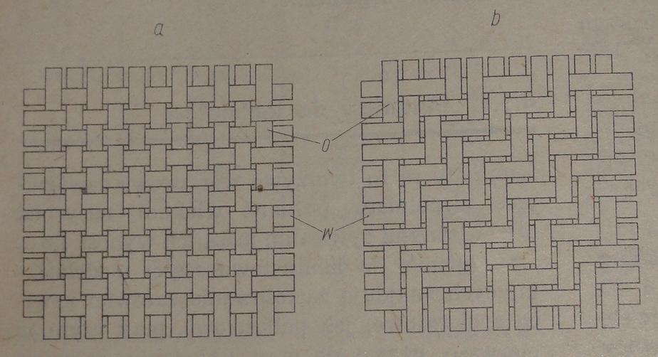

slawekmod pisze:
Pokryłem tkaniną statecznik pionowy "..." Upierdliwa robota tym bardziej że mam tkaninę ze splotem prostym więc nie układa się jak należy.
mmodel pisze:
Sławku, utnij tkaninę po skosie i będzie ok.

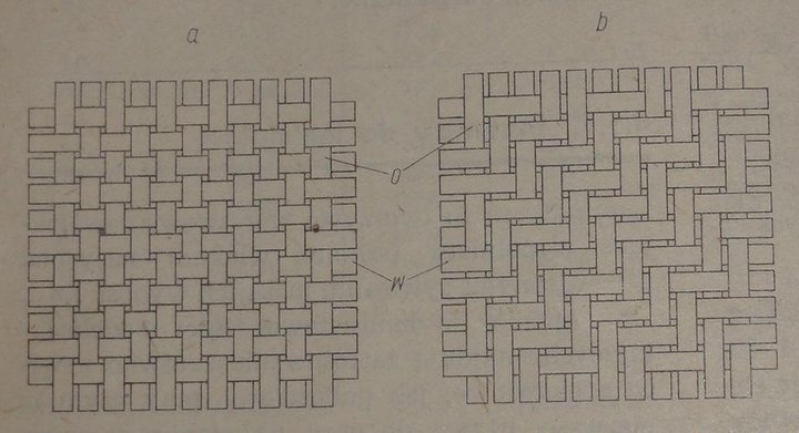

Wydaje mi się że nie o to Sławkowi chodziło. Poprzez ucięcie pod kątem tkaniny otrzymamy taką samą tkaninę tylko włókna będą pod odpowiednim dla nas kątem (w zależności od zastosowania). Np. laminując prostokątną płytkę z włoknami wzdłuż krawędzi - otrzymamy wysoką sztywność na zginanie. Tą samą płytkę jeśli zalaminujemy tkaniną z włóknami pod kątem 45° - otrzymamy płytkę o dużej sztywności na skręcanie ale na zginanie będzie kiepsko. Wszystko zależy co laminujemy i co chcemy uzyskać.
Tkanina o splocie przekątnym jest inaczej tkana, dzięki temu inaczej się ją układa na krzywiznach. Poniżej zamieszczam zdjęcie z książki Władysława Niestoja:
Tkanina.JPG [ 59.92 KiB | Przeglądany 14962 razy ]
a - splot półcienny (1:1) ; b - splot przekątny 45° (2:2)
O - osnowa, W - wątek
Havel nazywa tą tkaninę chyba interglas i oznacza jako splot skośny 2/2 - jak się przypatrzymy rysunkowi - widać dokładnie że "tkana jest dwa na dwa".
Rozróżniamy jeszcze tkaniny ze splotem rowingowym, satynowym (1:4), atłasowum (5:1). Nie miałem z nimi jeszcze styczności więc brak doświadczenia z układaniem.

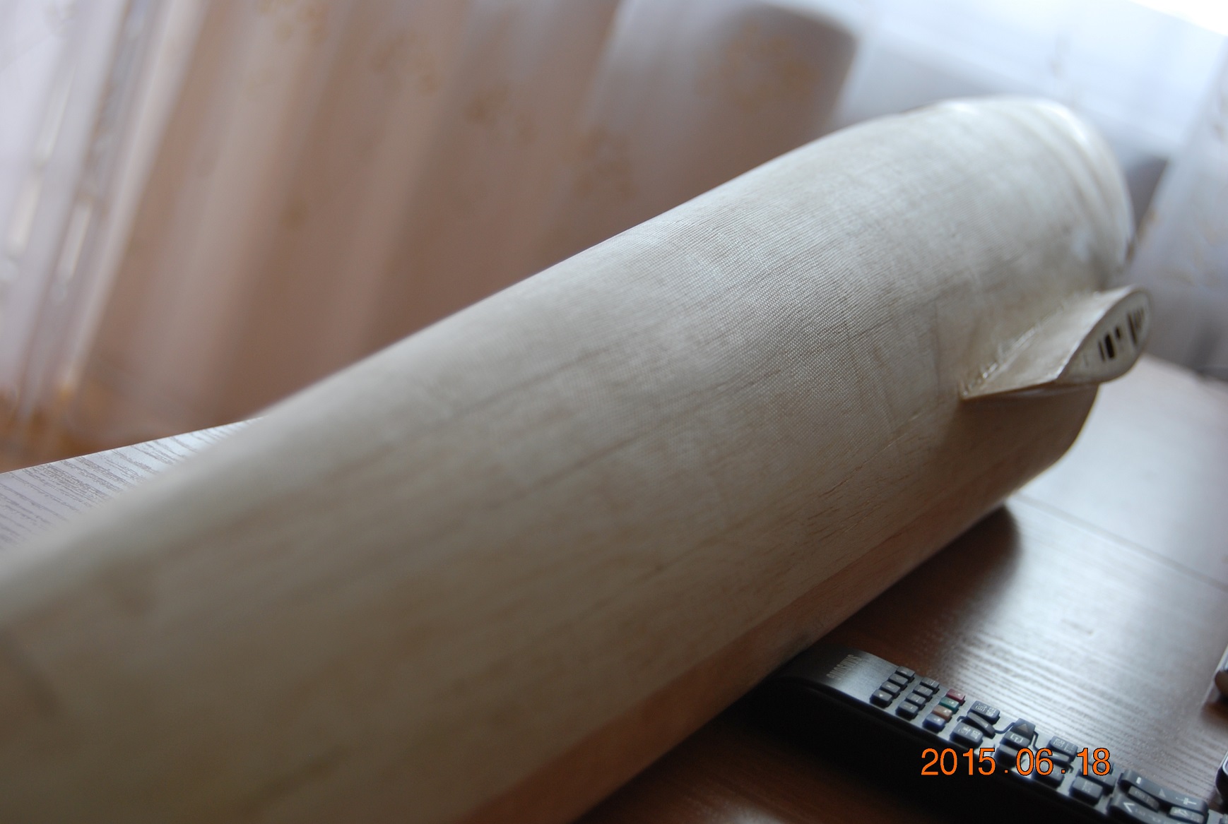

Post: 18 cze 2015, o 17:50
Dziękuję Thomas za opis wykonania laminatów. Ja zrobiłem trochę inaczej. Pomalowałem kadłub minimalną ilością żywicy L285, po wyschnięciu położyłem tkaninę szklaną 80g/m2 i nałożyłem ponownie żywicę L285. Żywicy użyłem naprawdę niewiele. Nie ma miejsc nie przesączonych. Czeka mnie jeszcze laminowanie górnej części kadłuba a potem szpachlowanie i malowanie.
Stronę Piotra znam, widziałem Twojego Kobuza . Bardzo dobrze zrobiony model :) Wersję 3.5-4m zrobię już bardziej jako makieta.
Poniżej zdjęcie pokrytego kadłuba. Aparat trochę pogiął obraz ale widać strukturę powierzchni.
Thank you Thomas for a description of the performance laminates. I've done a little differently. I painted the hull of the minimum amount of resin L285, when dry, put glass fabric 80g / m2 and put on again L285 resin. I used very little resin. There is not the filtered sites. Waiting for me even laminating the upper part of the fuselage and then filling and painting.
Party Peter I know, I saw your hobby. Very well made model :) version 3.5-4m already do more as a mock-up.
Below is a picture-coated hull. The camera bends a little picture but you can see the surface structure.

Molej w obydwóch tkaninach włókna rozchodzą się pod kątem prostym, czyli jak rozwiniesz je równolegle do krawędzi osi podłużnej np. skrzydła to zawsze ta tkanina będzie po tzw. prostej czyli będzie działała na zginanie. Natomiast jak przekręcisz rolkę( w tym wypadku utniesz pasek o odpowiedniej szerokości) pod kątem 45 st otrzymasz wyrób na skręcanie, czyli tak jak powinien być wykonany laminat na kadłubie, skrzydłach, sterkach, etc. Poza tym taka tkanina dużo łatwiej się układa we wszystkich załamaniach bo się zwyczajnie rozsuwa. A co tkanin z hawla to wszystkie Aeroglass czy Interglas są dopuszczone do wyrobów lotniczych, więc masz mniej rzeczy do ogarnięcia przy próbach czy dokumentacji do UL.

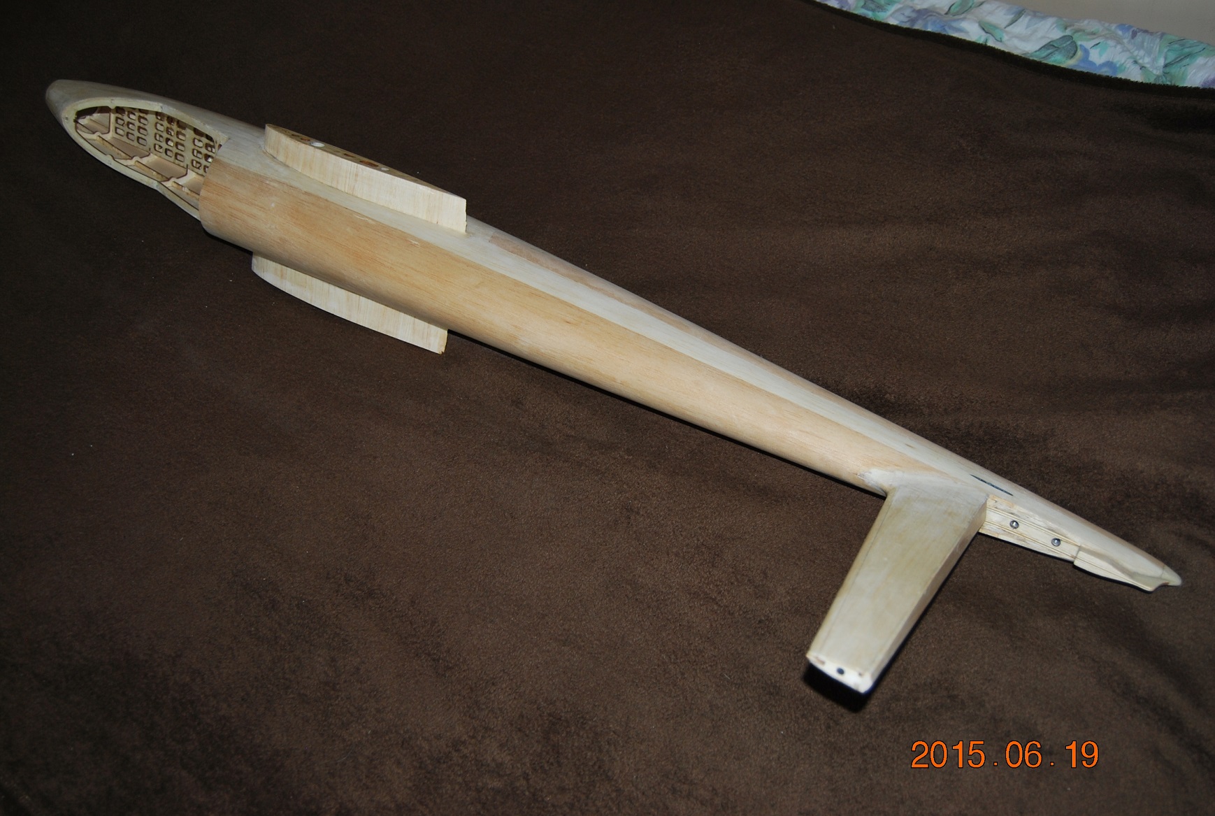

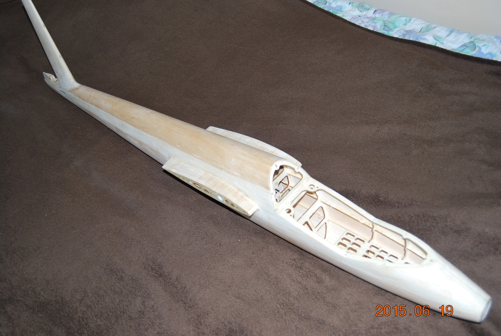

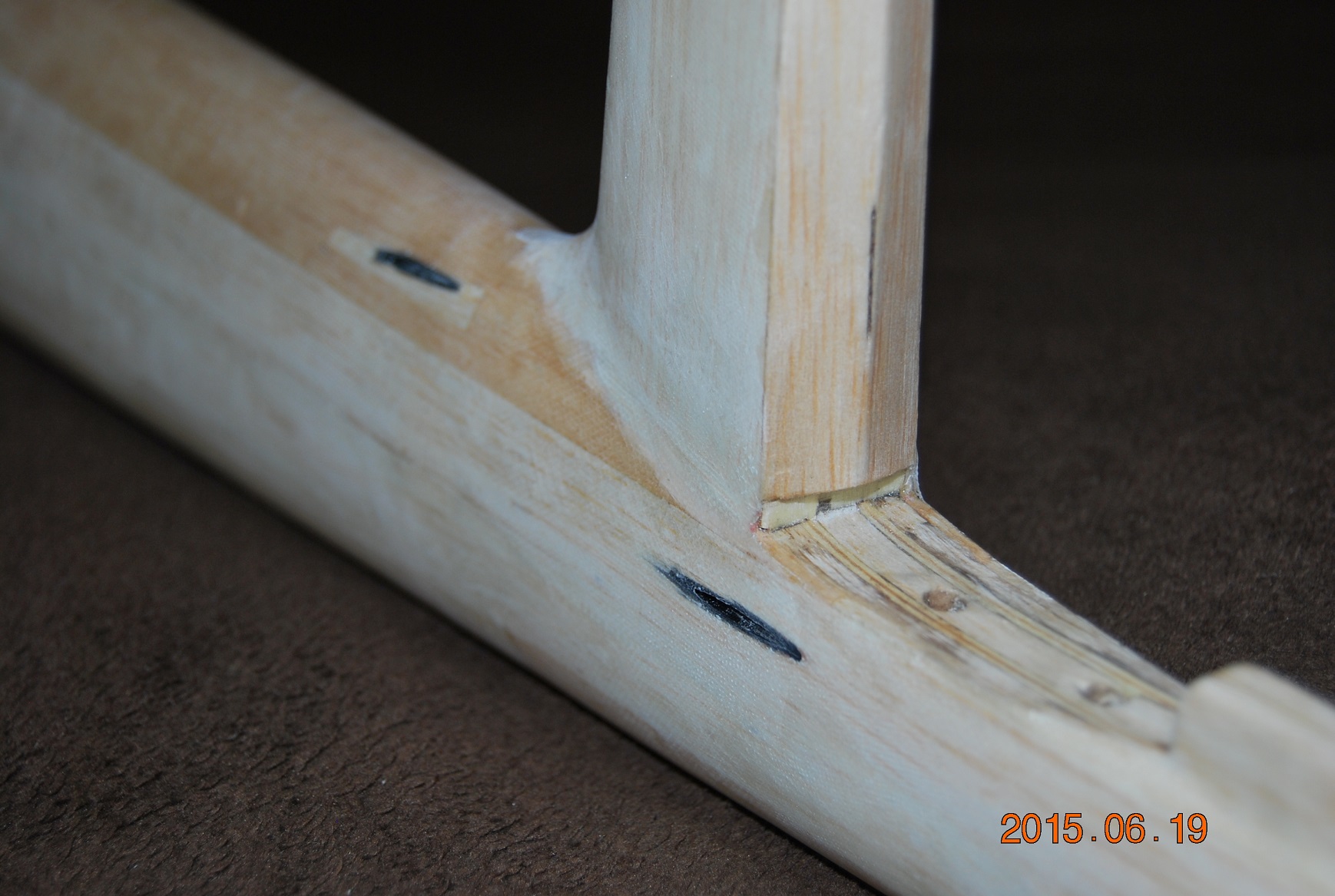

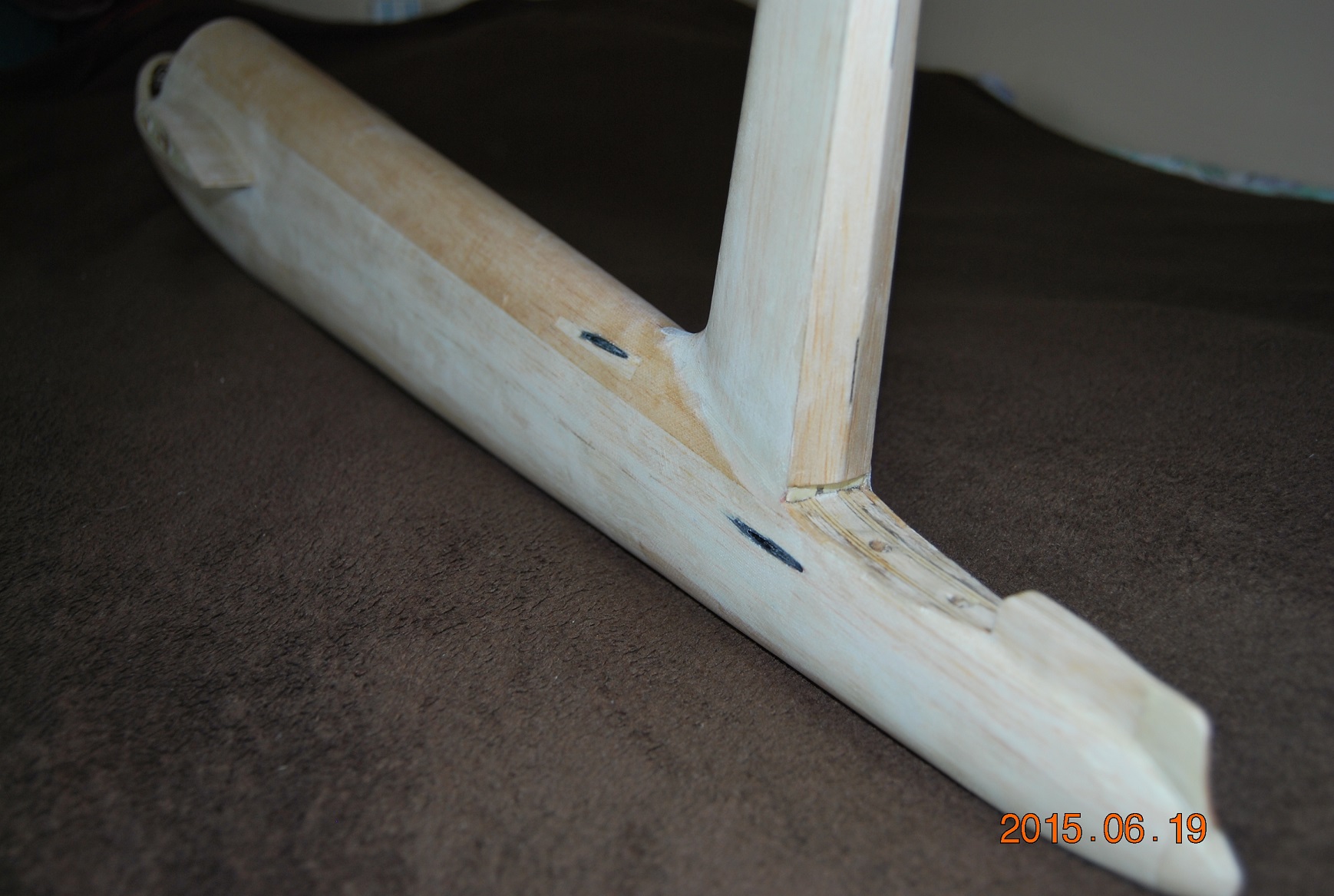

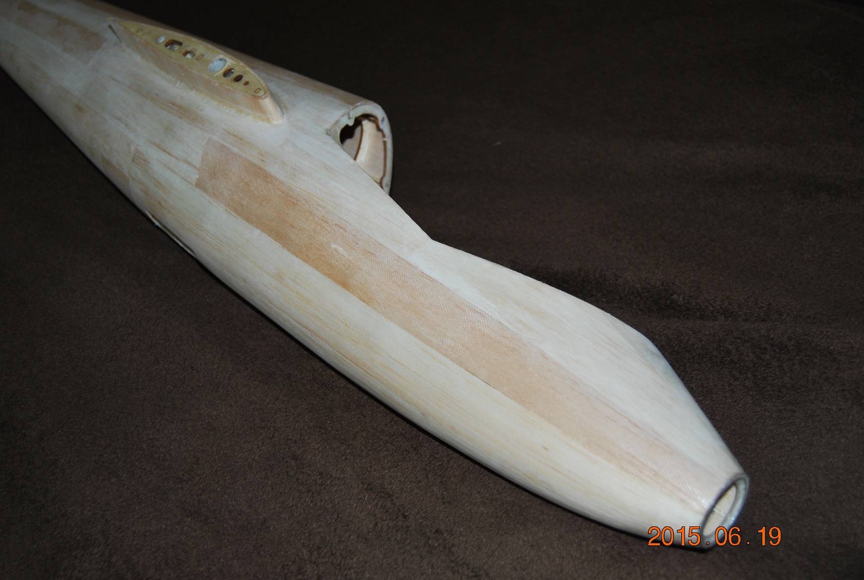

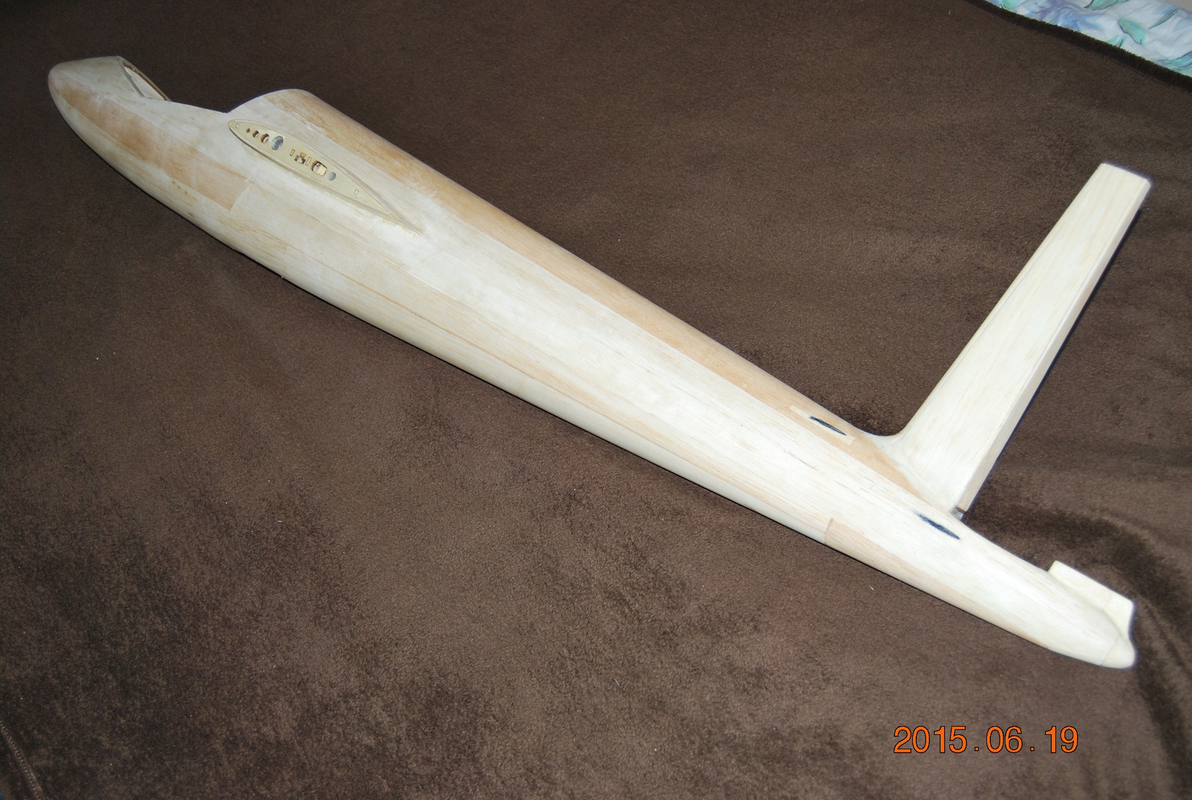

Pokryłem laminatem cały kadłub. Wstępnie przeszlifowałem miejsca gdzie nachodzą na siebie kawałki tkaniny szklanej papierem gradacji 36. Jutro po całkowitym wyschnięciu przeszlifuję całość. Żebra przykadłubowe pokryję laminatem dopiero po spasowaniu ze skrzydłami. W tym tygodniu muszę dokończyć projekt skrzydeł.
Waga kadłuba tak jak na zdjęciu to 440g. Ani dużo ani mało. Po takim dużym kadłubie trudno się spodziewać mniejszej wagi a poza tym to model akrobacyjny. Przeglądając dane innych kobuzów w tej wielkości (2.33-2.8m) masa do lotu oscyluje od 2kg dla 2.33m do 4,2kg dla 2,8m.
Mój ma 2.6m i celuję w wagę około 2kg. Zobaczymy jak to będzie. Powierzchnia skrzydeł 43dm2. Można by trochę odchudzić kadłub ale nie wiem czy jest sens się bawić. Dodam że jest niewiarygodnie mocny, żadne skręcenia nie są możliwe.
