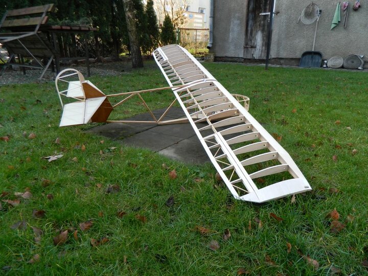

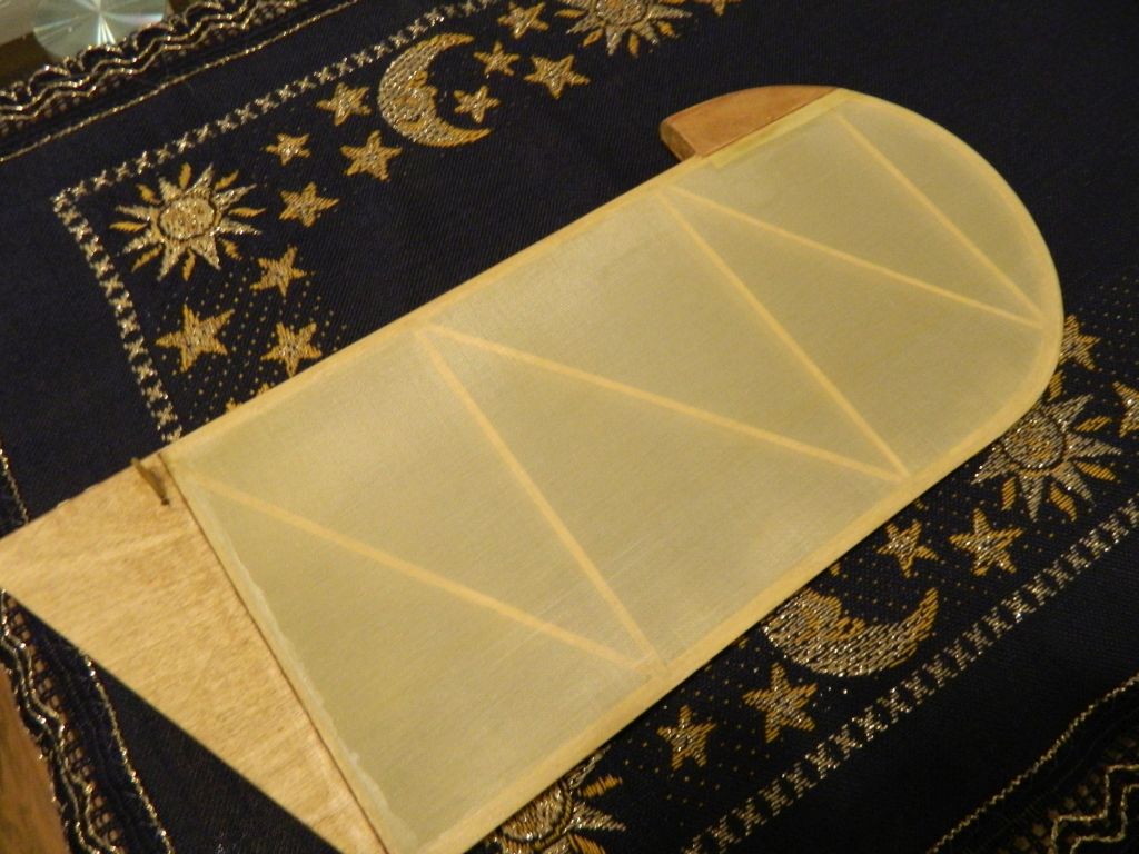

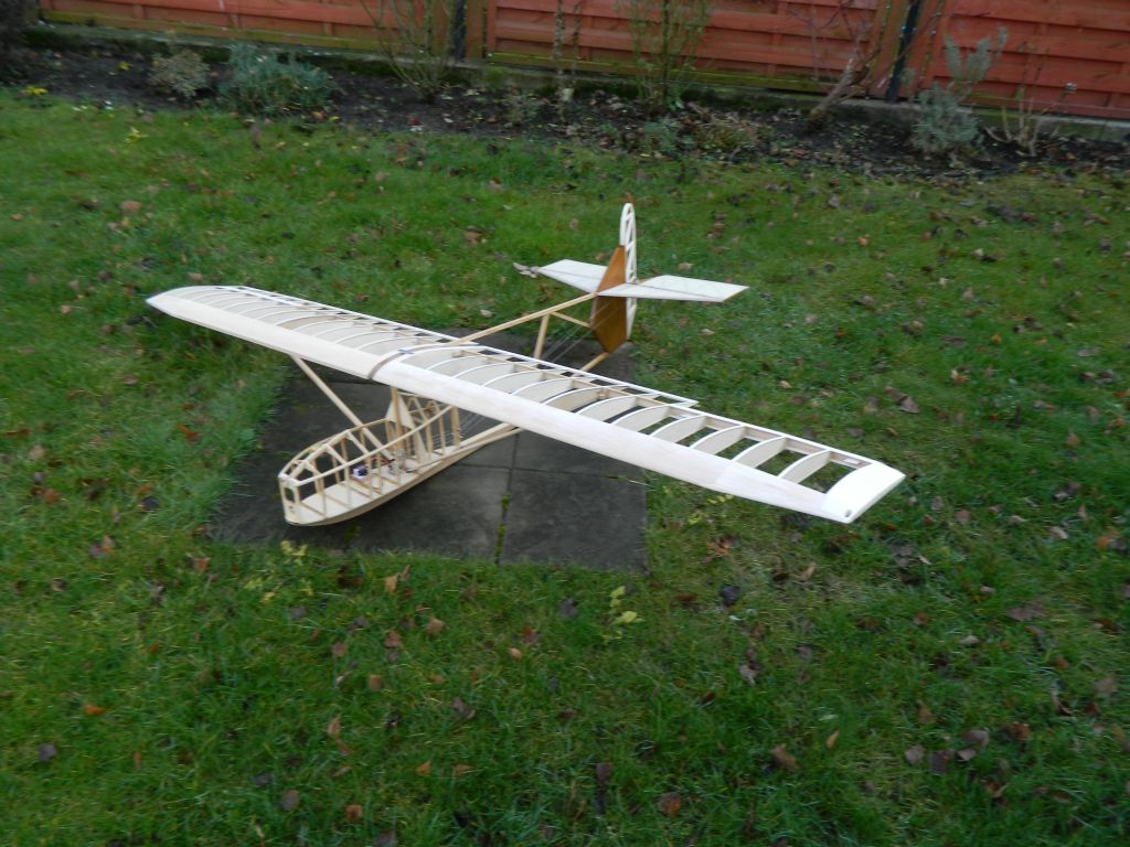

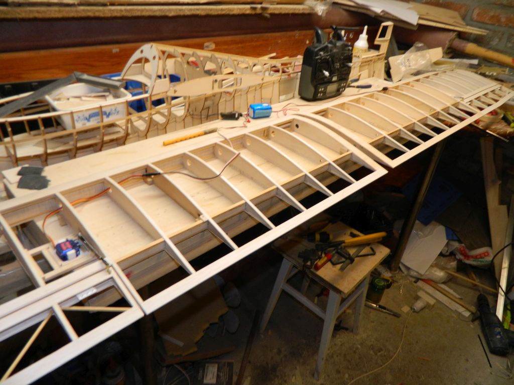

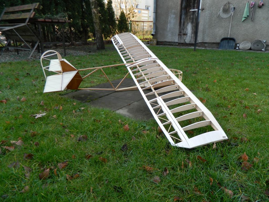

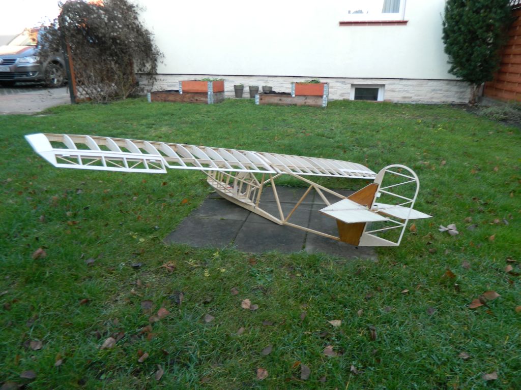

Uporałem się z płacikami :) . Zasadniczo są gotowe, jakiś szlif i napędy lotek. Wyszlifowałem również ster kierunku. Teraz czas na resztę wyposażenia kadłuba no i zastrzały, linki i takie inne. Kilka fotek kompletu.

Śliczności! :) Teraz tylko folia o fakturze płótna i lakierowana bezbarwnie sklejeczka na osłonie kadłuba ;) .

Kusząco wygląda. Co gorsza, motywujący model...

Taki mam plan, będzie zjawiskowo :lol:

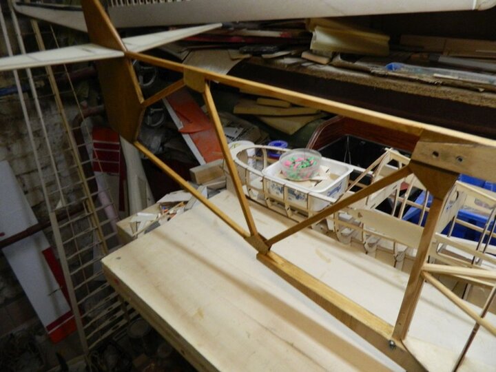

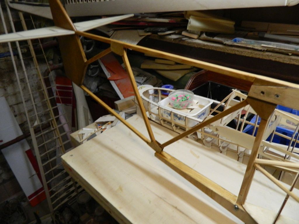

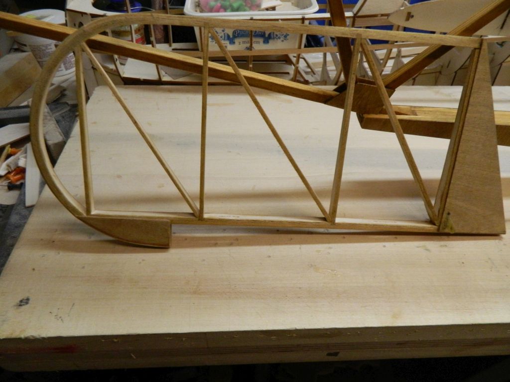

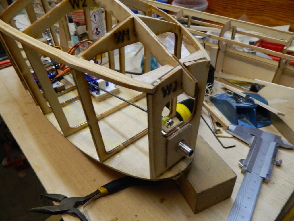

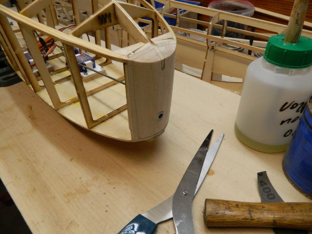

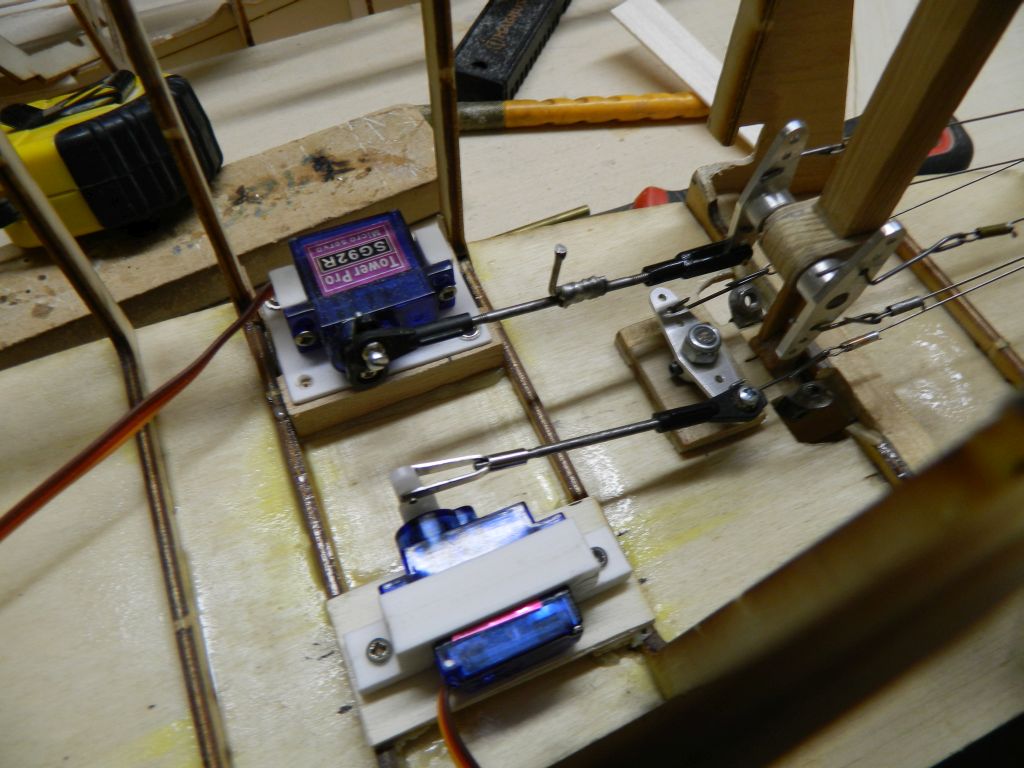

Podłączyłem ster kierunku. Wychylenia mogą być, zresztą zobaczymy przy oblocie. Można zamykać gondolę :) .

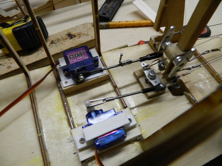

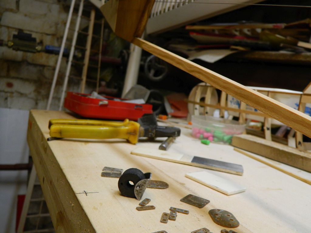

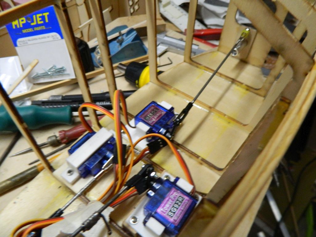

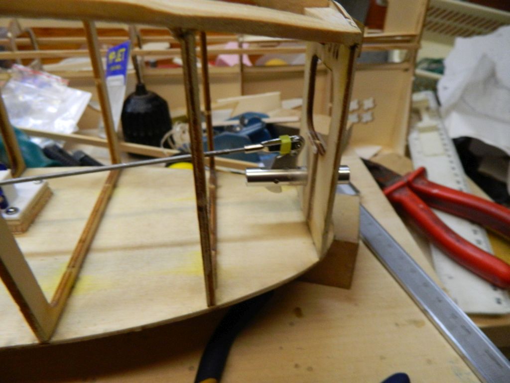

Zapomniałem o jednym :oops: . Wyczep :) . Wyczep chyba z hk, odpowiednio wklejony we wręgę, zrobiłem podstawę serwa no i długa śruba rzymska jako popychacz. Działa bez zarzutu. Zaczynam zabawę z metalowymi blaszkami. Dzisiaj również wykonałem, a właściwie wytoczyłem ;) z grubej gumy pierwszy krążek amortyzacyjny płozy. Jeszcze trzy potrzebne.
Tak na marginesie to nie wiem jak będę się dostawał do wnętrza gondoli jak będzie pokryta sklejką :cry: Teraz jest ciężko, a później w wypadku jakiejś awarii, uszkodzenia serwa, wymiany pakietu, regulacji itp/itd. Chyba zrobię jakiś otwierany otwór rewizyjny. Nie wiem :( .

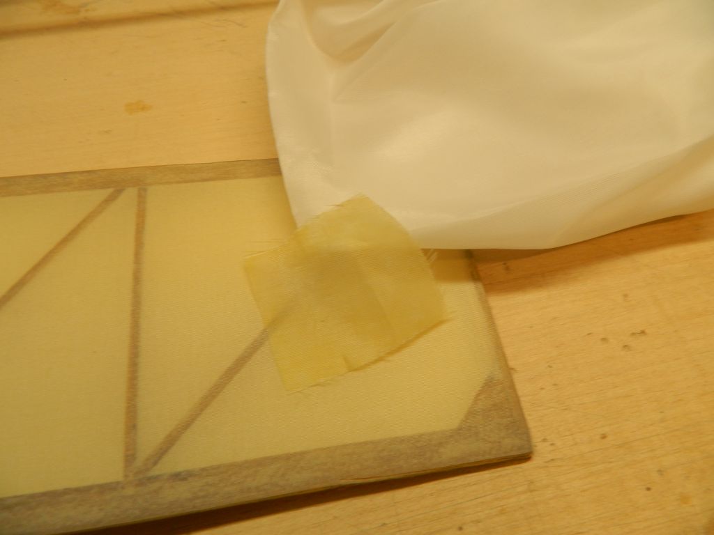

Jednak ostatnie dni zajęły mi rozmyślania na temat pokrycia modelu. Folia Oratex jest dość droga, znalazłem na półce Kowerall, znacznie tańszy a faktura wykończenia jest bardzo podobna. No ale Kowerall jest biały ;) a mam już oklejony poziomy Oratexem. Wpadłem na pomysł zabarwić tkaninę, tak jak się barwi japonkę. Wykonałem próby - kolorantem był pigment 'Śnieżka" do farb emulsyjnych, piaskowy. Trochę musiałem nakombinować się z odcieniem po wyschnięciu, ale moim zdaniem wyszło nawet spoko - rezultaty na zdjęciach. Oczywiście wykonałem testy reakcji tak wybarwionej tkaniny na cellon/kapon. Dość upierdliwe jest farbowanie koweralla, jest to tkanina syntetyczna i zasadniczo słabo chłonie barwniki. Oto jaką procedurę "opracowałem". Barwimy materiał, czekamy chwilę aż wsiąknie, wszelkie spływające resztki roztworu wody z kolorantem najlepiej zebrać czymś, ja to robiłem kawałkiem rurki od bowdena. Jednym słowem unikamy kałuż na materiale :lol: . Pozostawiamy do wyschnięcia. Próbowałem też z płukaniem w wodzie po wyschnięciu, wydawało mi się że tak wyrównam kolor, błąd, było wręcz przeciwnie. Moim zdaniem jest jedno podejście do barwienia, powtarzanie spowoduje plamy i przebarwienia. Tyle wiem na dzisiaj. Muszę teraz zafarbować dwa kawałki na SK, okleić, sprawdzić jak to "wyjdzie w praniu". No cóż, na razie wydaje mi się, że będzie dobrze.

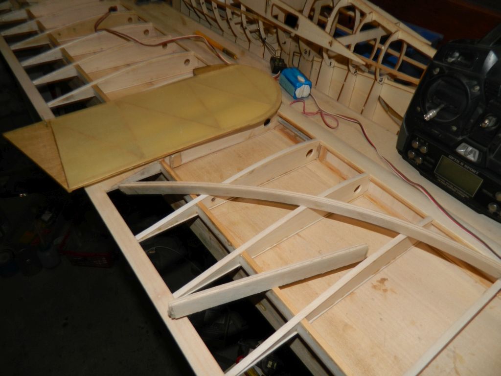

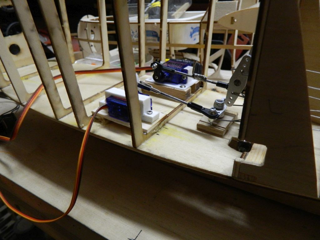

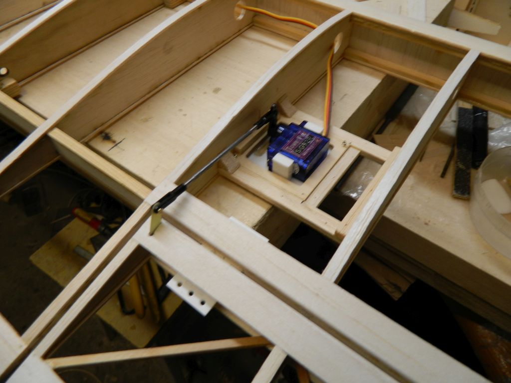

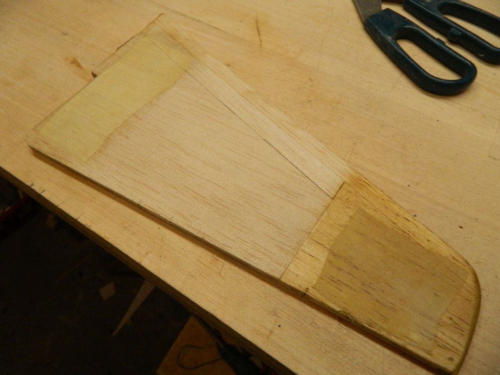

Podłączyłem lotki, wyregulowałem - popychacze to śruby rzymskie mojej produkcji ;) - sprawdziłem wychylenia. Jak na teraz wydaje się ok, pierwsze loty wszystko powiedzą. Zostało wykonanie osłon wyjścia popychaczy, no i bejcowanie konstrukcji płata i farbowanie tkaniny na pokrycie a w rezultacie, oklejanie. Na innych zdjęciach wspomniane płozy i ster kierunku, gotowy, jedna warstwa cellonu i trzy kaponu. Moim zdanie troszeczkę za ciemny, chyba rozcieńczę kolorant przed farbowaniem tkaniny na płaty.

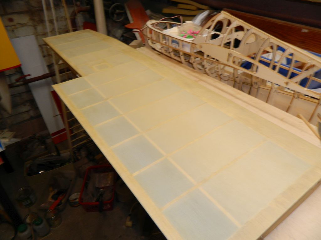

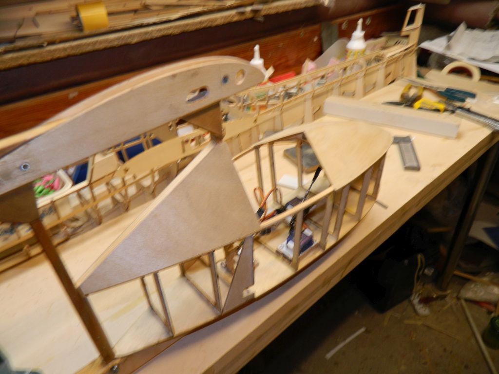

Dzisiaj kolega z lotniska przywiózł mi arkusz sklejki 0.6 mm, chyba z lat 90-tych ubiegłego wieku, fajna, już troszeczkę o "antycznym" wyglądzie. Pasuje do takiego modelu idealnie. Okleiłem nią na "żelazko" górę gondoli kadłuba. Jestem umiarkowanie zadowolony. Dopasowanie styku dwóch arkusików sklejki na przodzie, w miarę na ostro, dość trudne, tym bardziej, że sklejka nie będzie malowana ;) .
Okleiłem też spód jednego płata kowerallem, wcześniej zafarbowanego.
