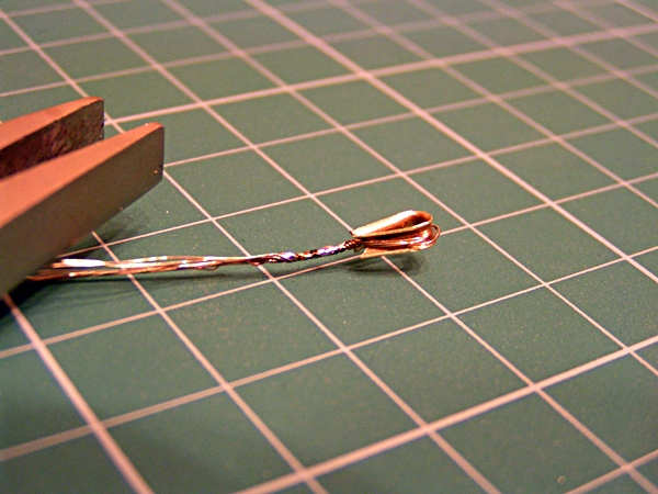

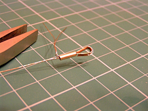

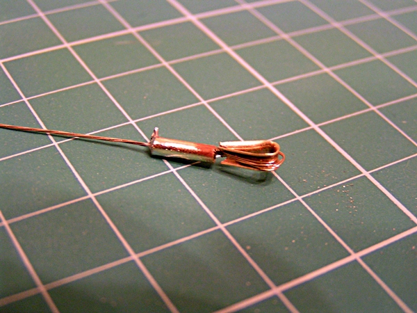

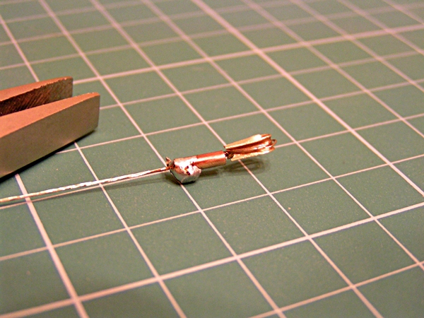

Pepcio pytał, jak chcę zrobić zakończenia linek.... No chcę zrobić tak, jak na poniższych zdlęciach. Proszę nie zwracajcie uwagi na odstające druciki czy pewne niedokładności - to tylko próbka, "czy się da" ;)
Materiał to wcześniej wymieniona linka stalowa. Najpierw zeszlifowałem rurkę mosiężną 2mm, ale wiecej niż 1 mm - przy jej wyginaniu w oczko nie powstaną wtedy pęknięcia. Wygiąłem ją na drucie 2mm
1.JPG [ 262.26 KiB | Przeglądany 11347 razy ]

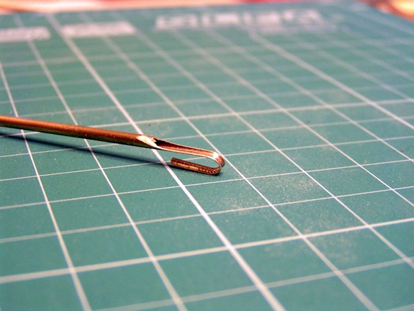

Po odcięciu powstała mała kausza:
2.JPG [ 296.07 KiB | Przeglądany 11347 razy ]
Na niej zawinąłem posiadaną linkę, skręciłem ją kilkakrotnie i zlutowałem. Przyznam się, że wymaga to pewnych zabiegów i wysiłku, ale da się to zrobić ;)
3.JPG [ 280.11 KiB | Przeglądany 11347 razy ]
Następnie nasunąłem na to odcinek rurki mosiężnej (2mm). W tym przypadku długości 7mm i podgiąłem linkę tak, aby się nie wysuwała z rurki
4.JPG [ 266.88 KiB | Przeglądany 11347 razy ]
Potem cyna, lutownica i obcięcie wystającej linki
5.JPG [ 271.82 KiB | Przeglądany 11347 razy ]

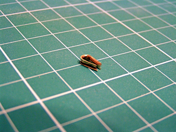

Teraz już tylko pilniczek i oszlifowanie "zbędności":
6.JPG [ 278.99 KiB | Przeglądany 11347 razy ]
Wniosek: da się to zrobić, bez zbytniego wysiłku. I fajnie wygląda! ;)Poza tym, na tym oczku udało mi się utrzymać 9kg. Zarówno statycznie (tylko podnieść) jak i dynamicznie (próba szarpania - zerwania) ;) :D
Uzupełnienie: Już po wszystkim uzmysłowiłem sobie, że żeby druty linki ładnie ułożyły się w kauszy, trzeba je przed owinięciem na niej dobrze ze sobą skręcić ;)

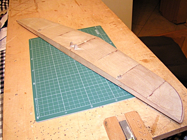

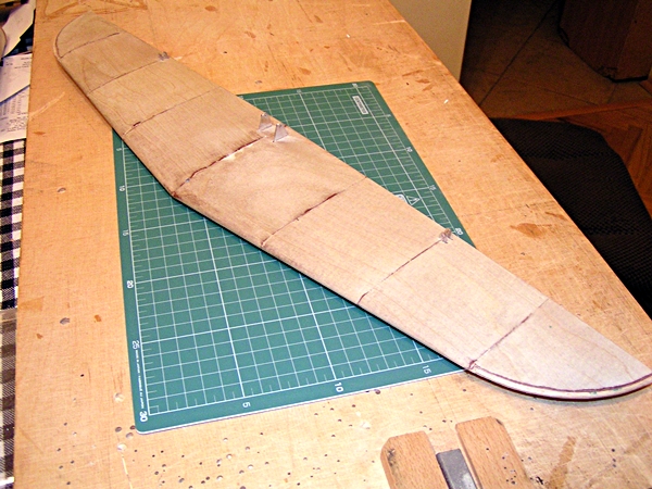

Oklejony statecznik poziomy :) Co prawda mogłoby być lepiej, ale trudno. Powinienem przede wszystkim wstawić w konstrukcji pomocnicze dźwigarki np. z sosny 2x2mm, które pomogłyby w "układaniu się" poszycia w czasie klejenia - jest nowe doświadczenie ;). Teraz trzeba jeszcze tu i tam podszpachlować. Pierwsze próby już widać.

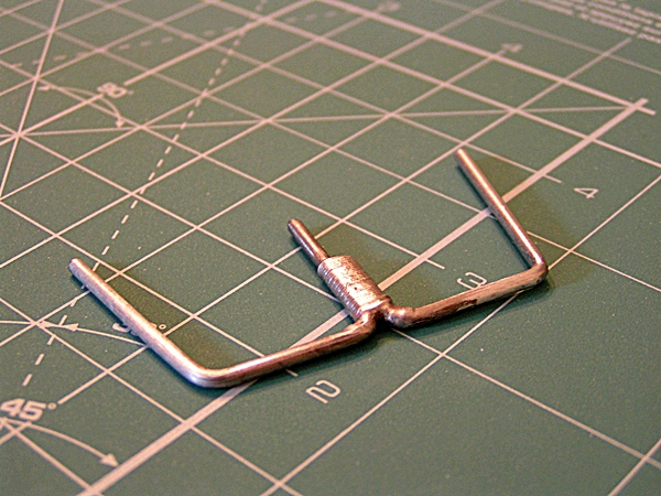

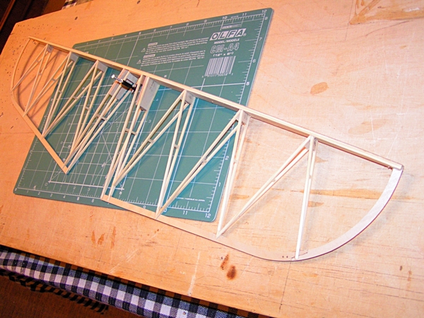

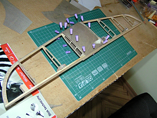

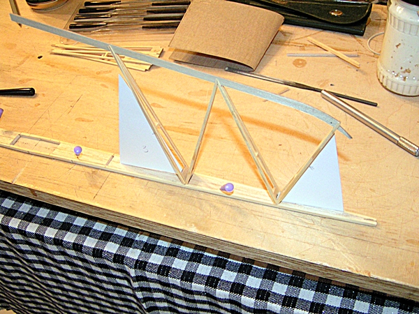

Kilka nowych zdjęć z budowy - ster wysokości. Przy wklejaniu w dźwigar, dla zachowania właściwych kątów pochylenia żeber, pomagałem sobie wyciętymi z bloku technicznego, wg planu, szablonami.
1.JPG [ 350.4 KiB | Przeglądany 11165 razy ]

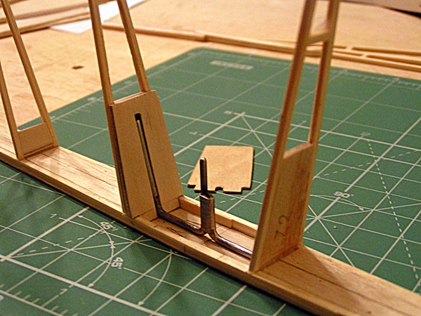

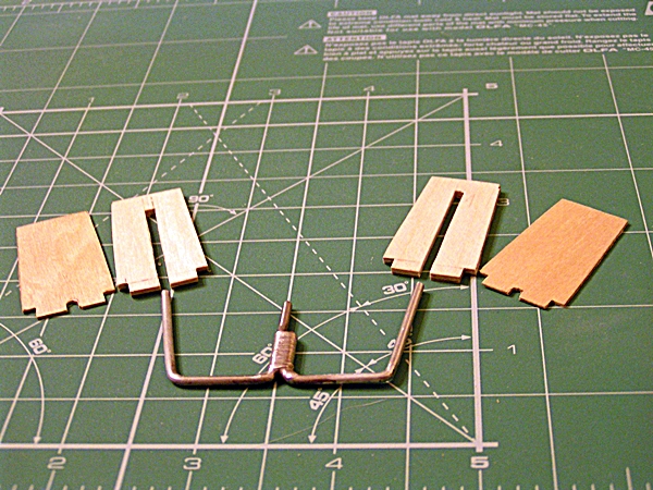

Dźwignię napędu steru wykonałem z poczciwej szprychy rowerowej, owinąłem drutem miedzianym i zlutowałem.
2.JPG [ 307.27 KiB | Przeglądany 11165 razy ]

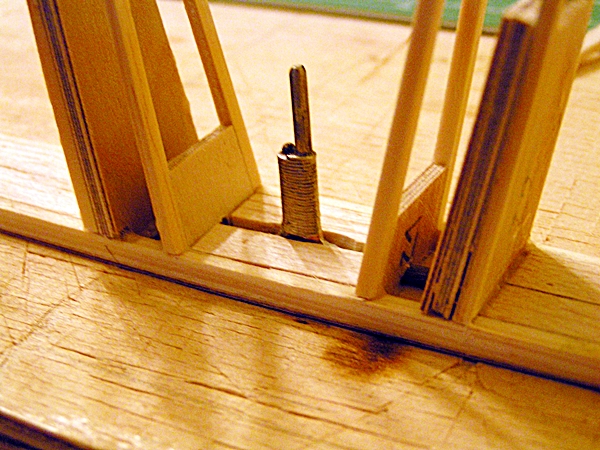

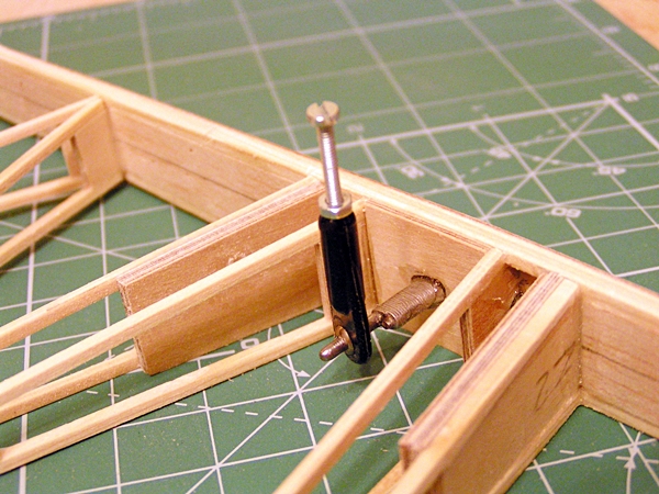

A tak została zamocowana w sterze. "Uchwyty" wykonałem ze sklejki 2 mm, na wierzch sklejka 1mm.
3.JPG [ 339.32 KiB | Przeglądany 11165 razy ]
4.JPG [ 323.62 KiB | Przeglądany 11165 razy ]

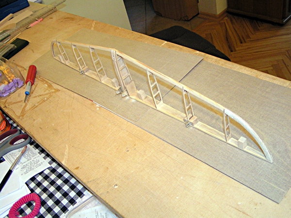

Później, po wklejeniu ostatnich żeber, wkleiłem w wolne przestrzenie kawałki balsy 3mm i całość od góry przykryłem sklejką 1,5mm.
5.JPG [ 324.36 KiB | Przeglądany 11165 razy ]
Ster będzie napędzany przegubem.
6.JPG [ 305.07 KiB | Przeglądany 11165 razy ]
A tak wygląda gotowy element, ale jeszcze w stanie surowym ;) Teraz trochę "pieszczochów" papierkiem, później wklejenie usztywnień spływu i przyklejenie części ze sklejki 0,4mm.
7.JPG [ 300.45 KiB | Przeglądany 11165 razy ]
