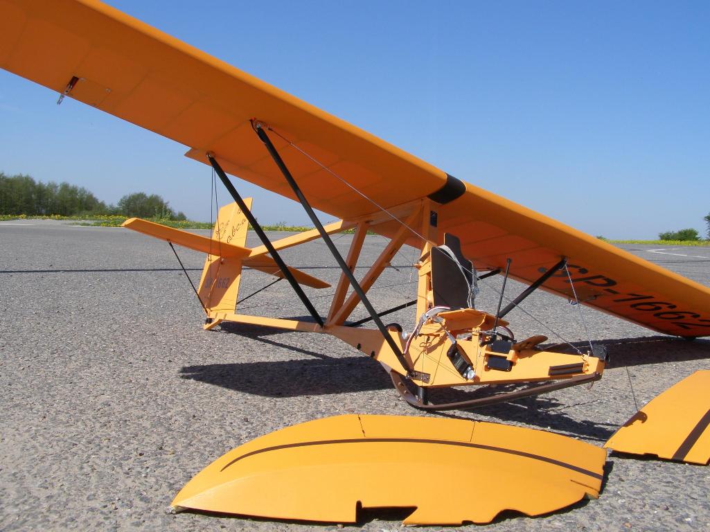

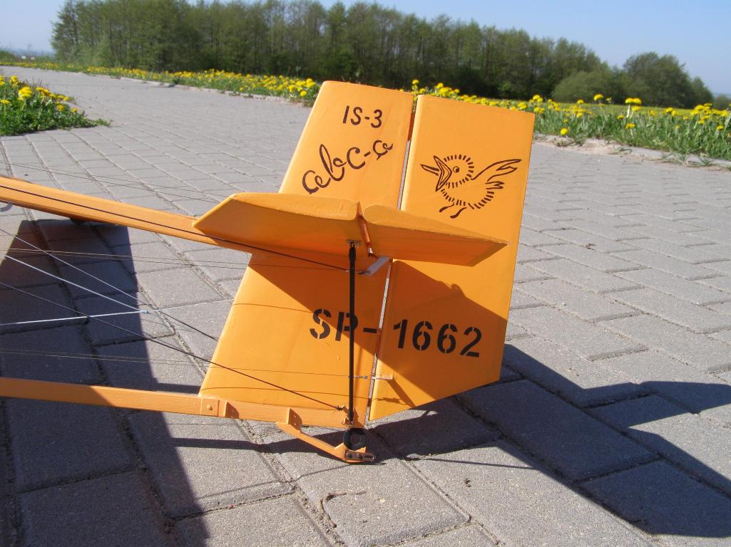

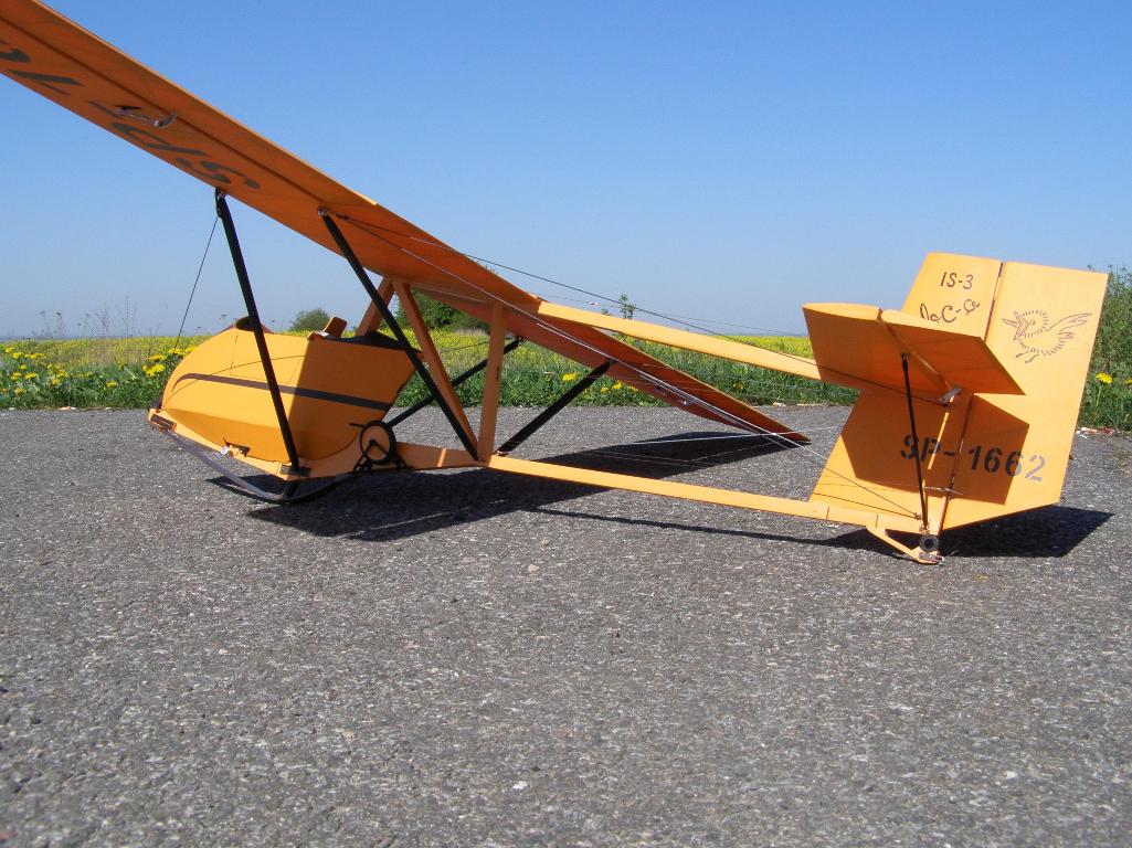

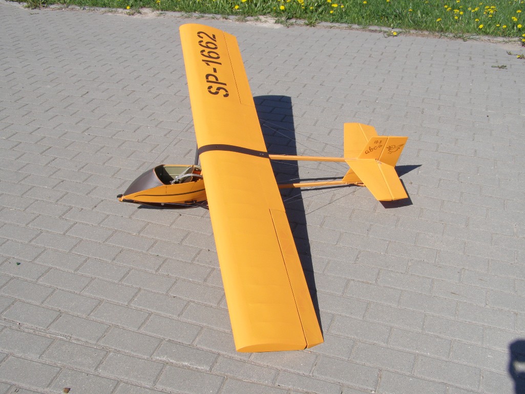

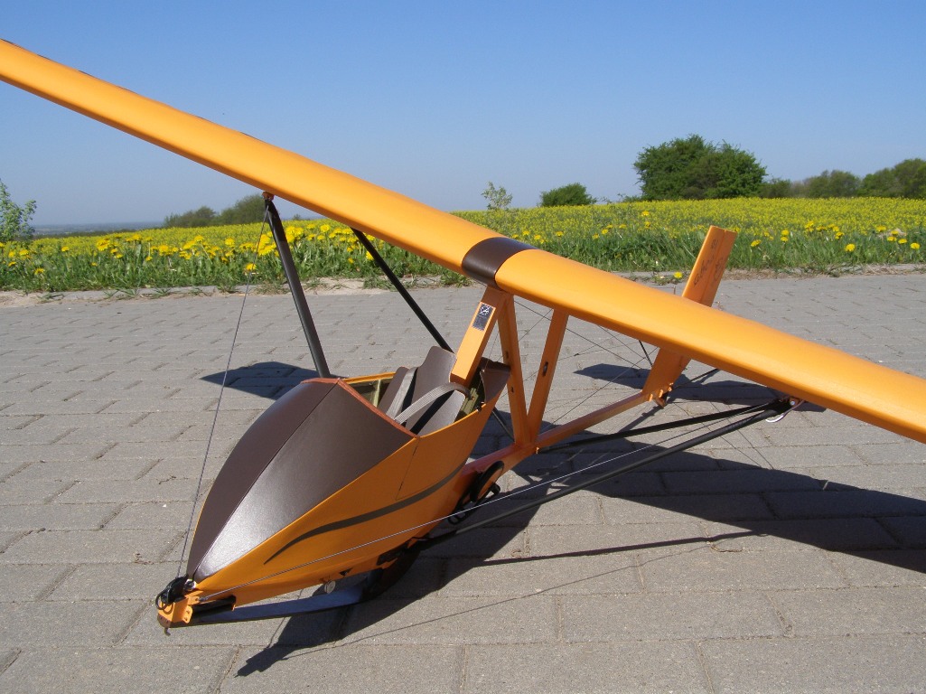

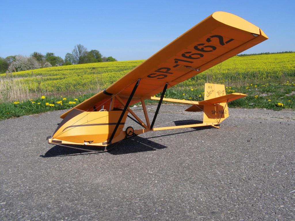

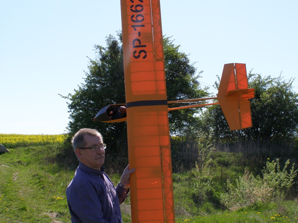

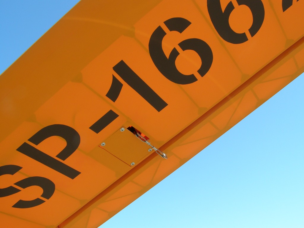

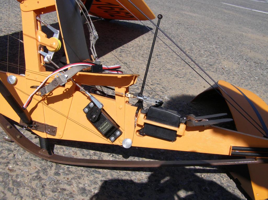

Jako, że to mój setny post na forum :D pozwolę sobie przedstawic "produkt finalny" w pokaźniejszej galerii.Trochę mialem zagrychy z dopracowaniem napędów. Musiałem wrócić to pierwotnej wcześniej zaplanowanej wersji napędu steru wysokości.Ta obecna wersja generuje mniej luzów.
P4253199.JPG [ 152.92 KiB | Przeglądany 12521 razy ]
P4253173.JPG [ 108.34 KiB | Przeglądany 12521 razy ]
P4253158.JPG [ 134.37 KiB | Przeglądany 12521 razy ]
ABC nie jest już bezimienny. Posiada znaki rejestrcyjne jednego z szybowców używanych w Aeroklubie Elbląskim.
P4253153.JPG [ 216.42 KiB | Przeglądany 12521 razy ]
P4253155.JPG [ 231.47 KiB | Przeglądany 12521 razy ]
P4253159.JPG [ 210.36 KiB | Przeglądany 12521 razy ]
P4253165.JPG [ 155.68 KiB | Przeglądany 12521 razy ]
P4253169.JPG [ 151.17 KiB | Przeglądany 12521 razy ]
P4253174.JPG [ 180.33 KiB | Przeglądany 12521 razy ]
P4253175.JPG [ 164.19 KiB | Przeglądany 12521 razy ]
P4253204.JPG [ 128.41 KiB | Przeglądany 12519 razy ]
P4253178.JPG [ 99.13 KiB | Przeglądany 12521 razy ]
Teraz zostało model wyważyć i oblatać. ;)
P4253190.JPG [ 232.37 KiB | Przeglądany 12521 razy ]

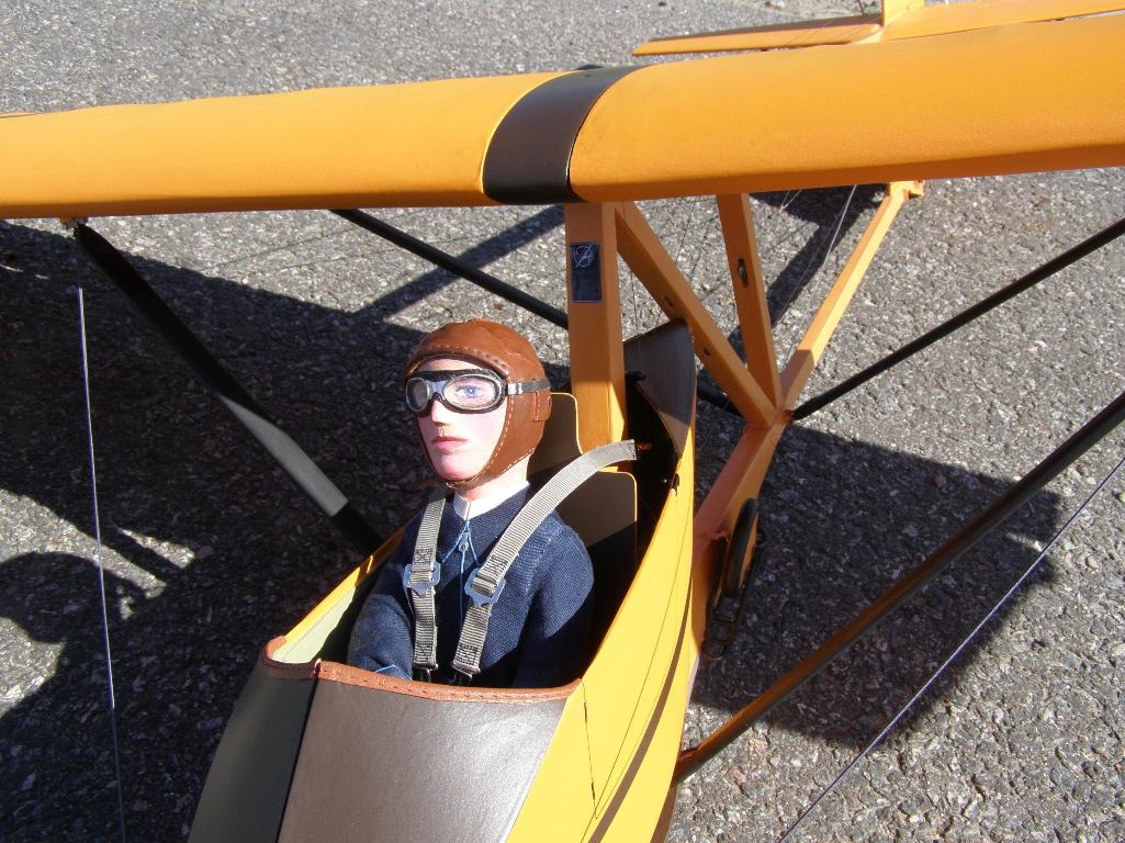

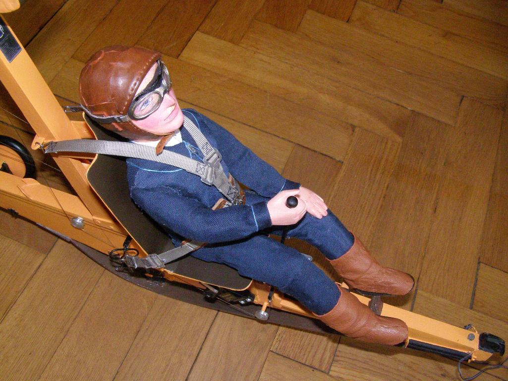

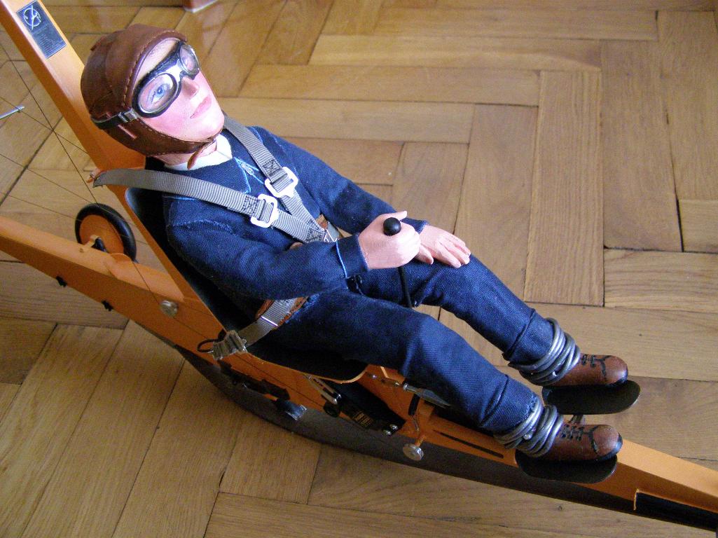

Doważyłem model.Do lotu wyszło około 2100 g przy powierzchni 54 dm kw.Obciążenie 38,8 g/dm kw.Miałem wykonać ołowiane budy ale poszedłem na skróty i nawinąłem drut ołowiany na piszczele.Potem zakamuflowałem wykonując ruskie getry. :lol:
P5023229.JPG [ 125.62 KiB | Przeglądany 12317 razy ]
P5023232.JPG [ 135.2 KiB | Przeglądany 12317 razy ]

Mirku, widać, że masz też umiejętności krawieckie i szewskie :lol: Czy tego przystojniaka pilota też "spłodziłeś" samodzielnie :?: ;)Nie wspomnę już o goglach i pilotce. Super.
Pozdrawiam: Tadeusz
