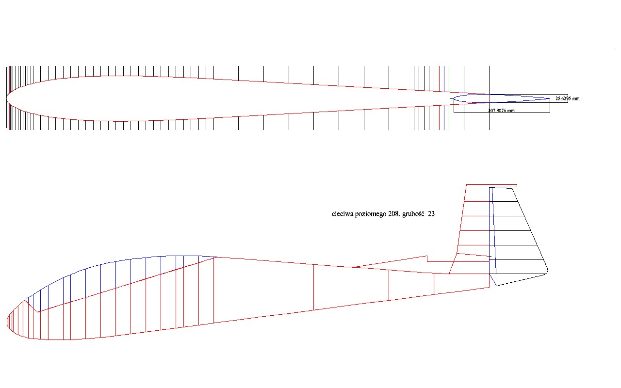

Wracając do Bociana, wstawiłem obrys profilu statecznika poziomego, wychodzi na to że to NACA0009. I bardzo dobrze :)
Drawing11.JPG [ 75.61 KiB | Przeglądany 11788 razy ]
Drawing2f.JPG [ 65.9 KiB | Przeglądany 11765 razy ]

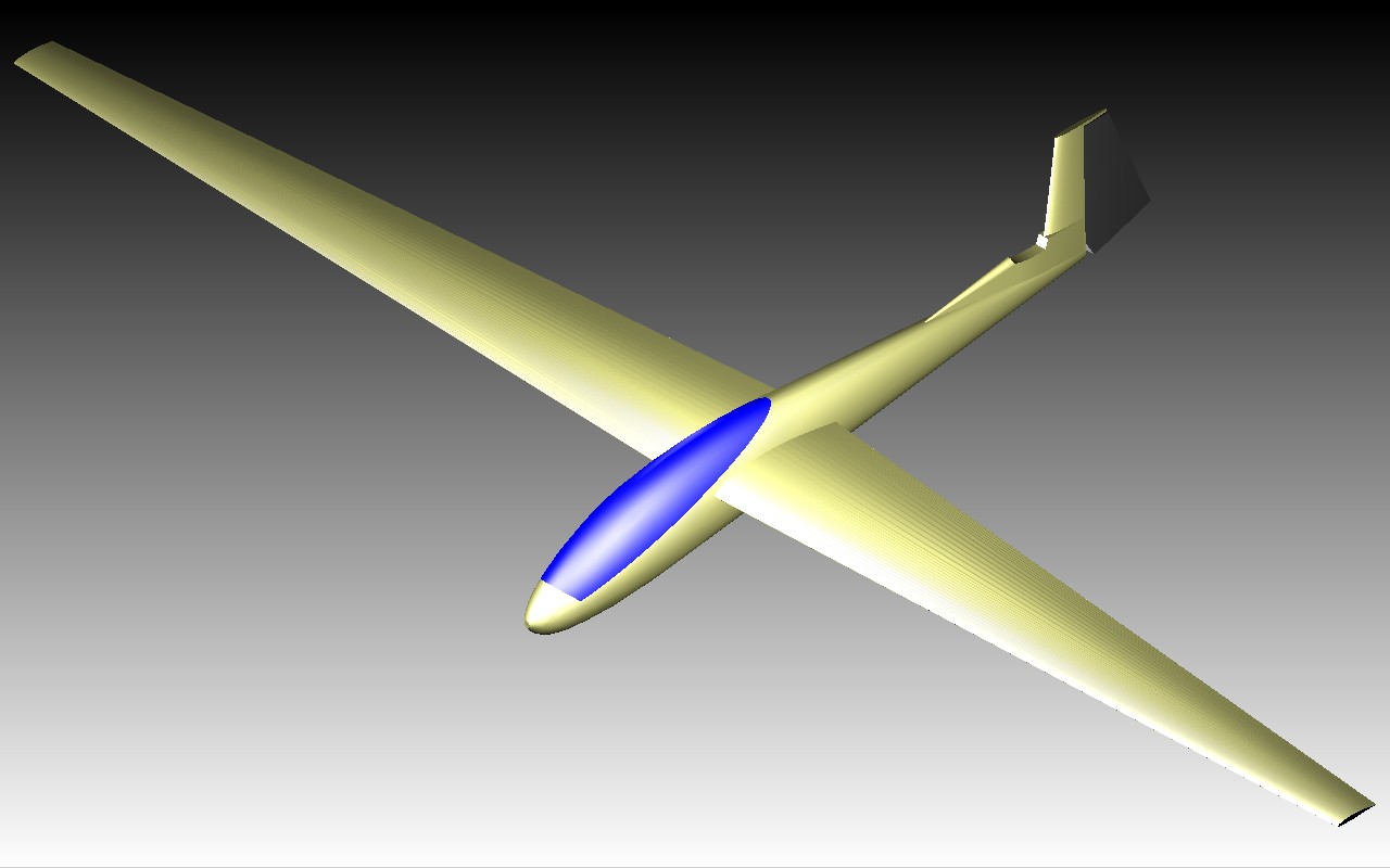

Poprawiłem statecznik a właściwie element przed statecznikiem.
kałub 3d rzut.JPG [ 59.99 KiB | Przeglądany 11700 razy ]

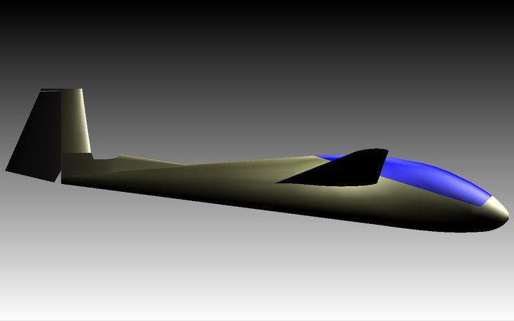

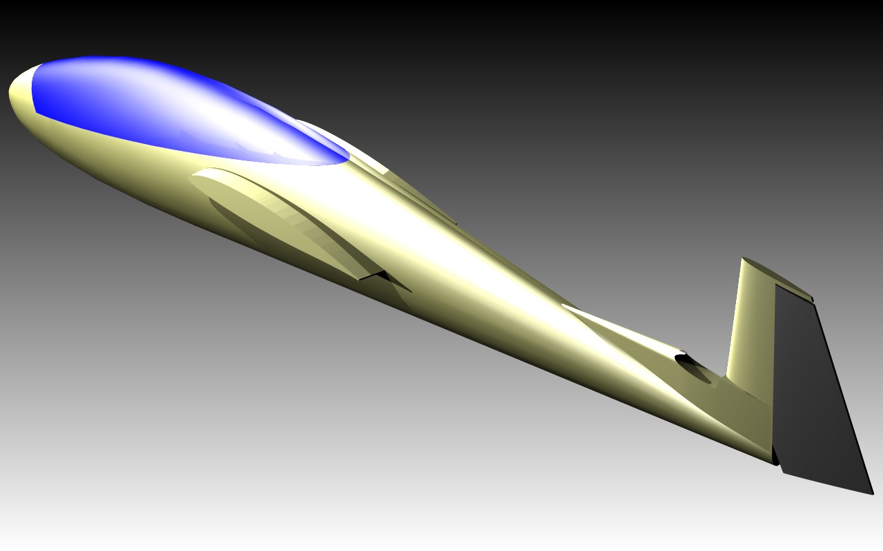

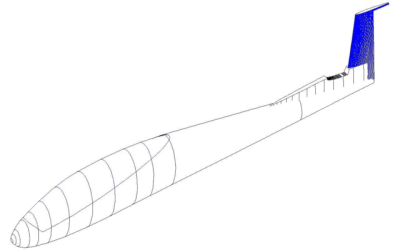

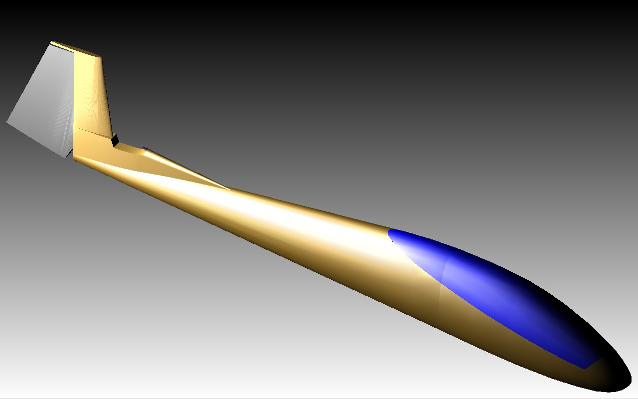

wymodelowałem do końca wspornik statecznika a właściwie jego natarcie.
kałub 3d rzut1.JPG [ 70.06 KiB | Przeglądany 11684 razy ]
kałub 3d rzut4.JPG [ 78.22 KiB | Przeglądany 11669 razy ]

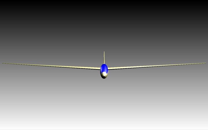

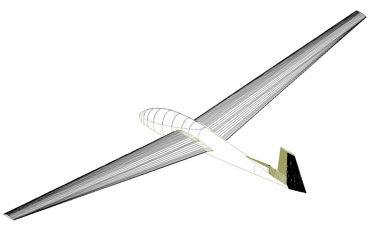

Obsadziłem centropłat, na ten moment jeszcze nie profilowany ale do wieczora powinienem zakończyć kadłub.
kałub 3d rzut8.JPG [ 70.85 KiB | Przeglądany 11647 razy ]

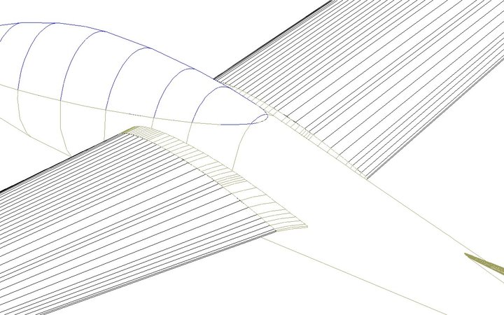

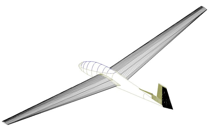

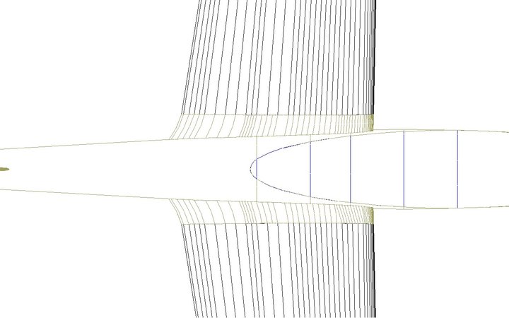

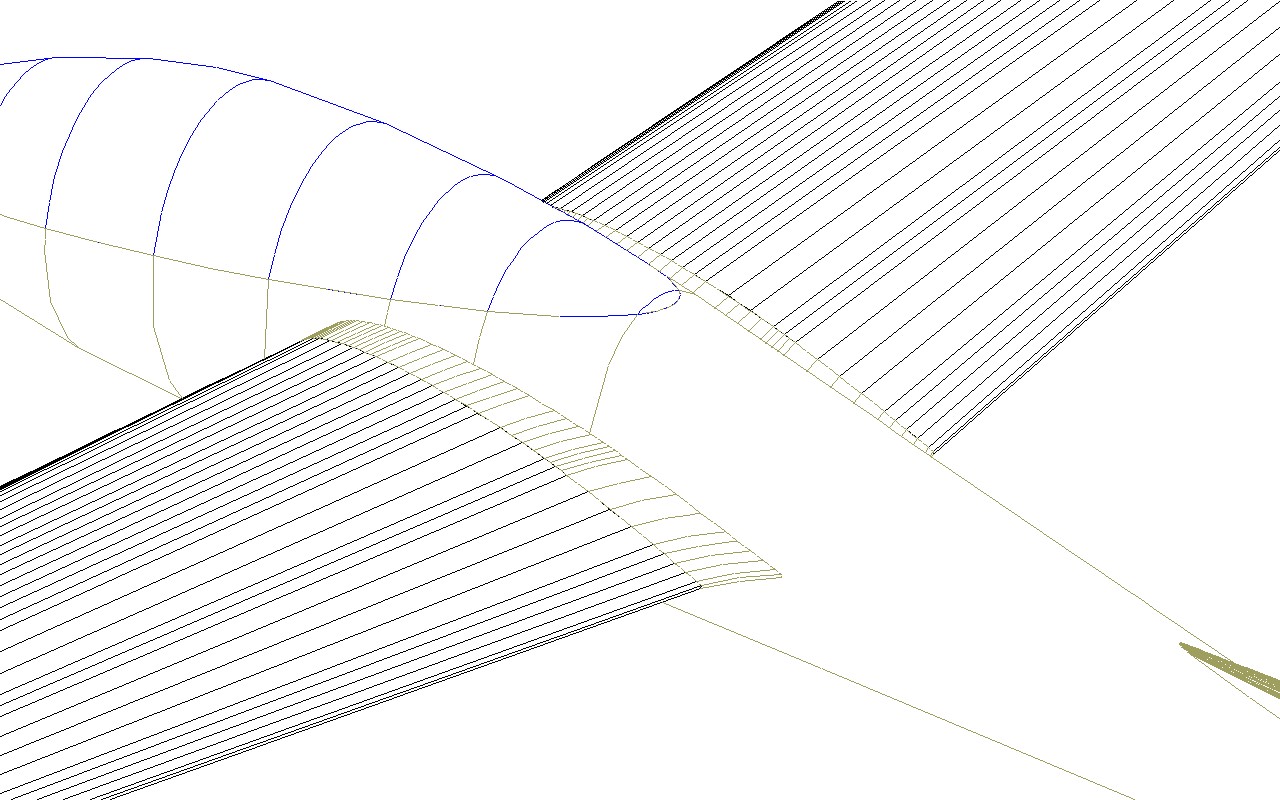

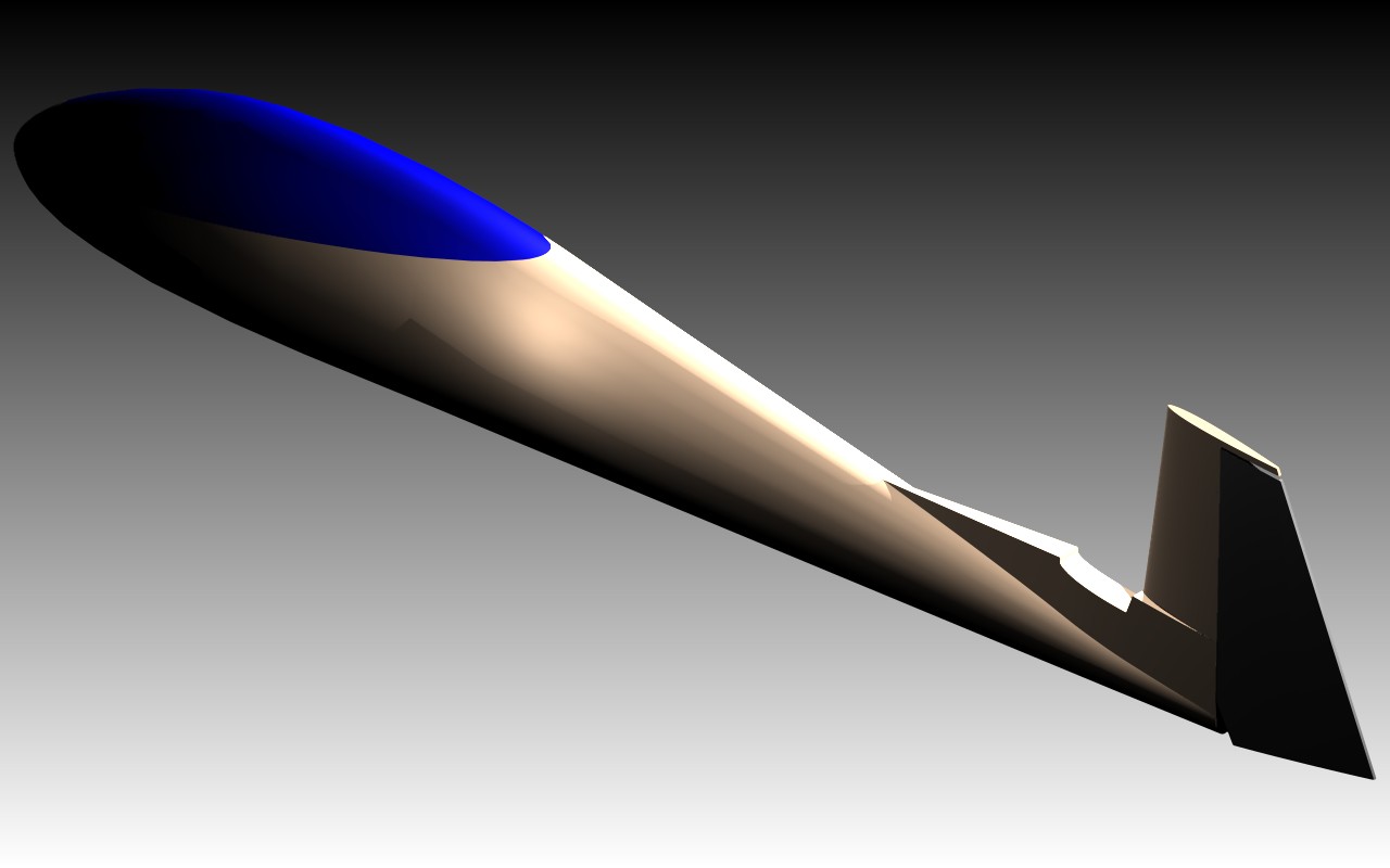

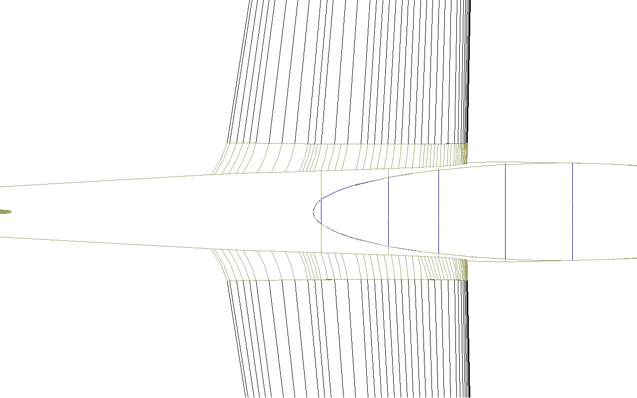

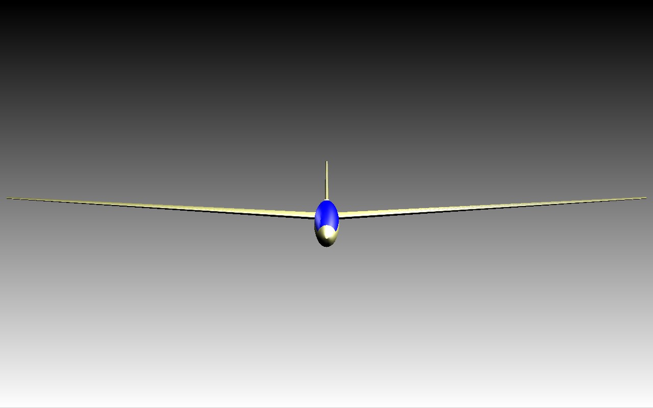

EDIT: wymodelowałem spływ centropłata, dzięki zdjęciom zrobionym przez milo okazało się że centropłat jest jakby wycinkiem skrzydła wchodzącym do kadłuba z wymodelowanym przejściem. W kilku modelach widziałem błędne wykonanie tego elementy polegające na powiększeniu profilu zarówno na długości jak i grubości. Ja zrobiłem tak jak na zdjęciach. Samo łuk przejścia centropłata w kadłub będzie trzeba zrobić ręcznie bo inaczej się nie da.
kałub 3d rzutnj.JPG [ 128.84 KiB | Przeglądany 10989 razy ]
bocian 2 3dddft.JPG [ 123.93 KiB | Przeglądany 10989 razy ]

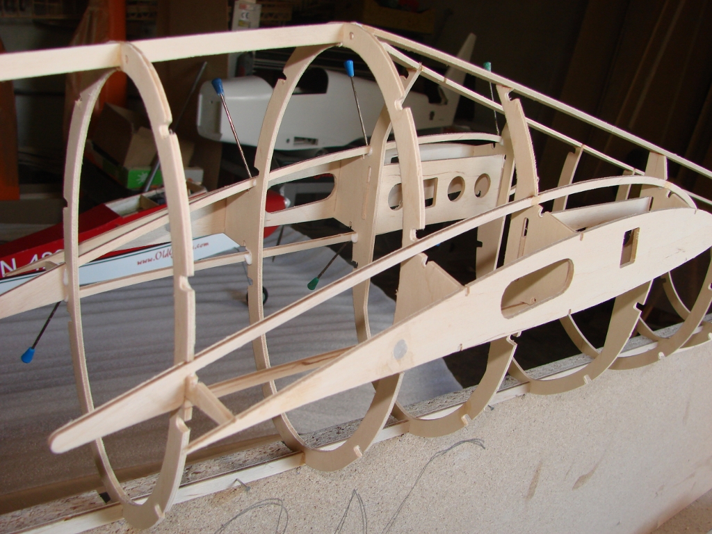

Sławek jak zrobisz takie mocowanie płatów to z przejściem nie będzie problemu da się to ładnie wyprowadzić .
