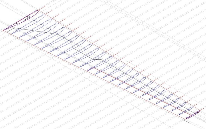

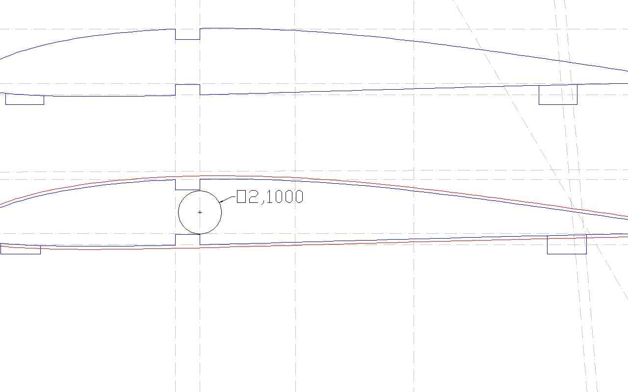

Piotrek, coś jest nie tak z z odległością łącznika od noska natarcia, rura weszła pomiędzy dźwigary a na czwartym żeberku już się po prostu nie zmieści. Sam zobacz. Ja to bym przesunął rurę przed dźwigar albo za. Podejmij decyzję i zobacz jak to wypadnie w modelu i czy po przesunięciu łącznika nie będzie on kolidował z wręgami kadłuba.

Sławku rura jest za dźwigarem

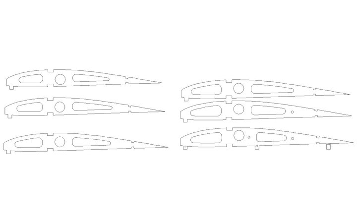

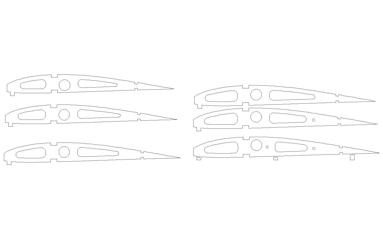

Daj wymiary hamulca bo to już ta chwila na zrobienie dla niego miejsca. Co do rury, ok za dźwigarem

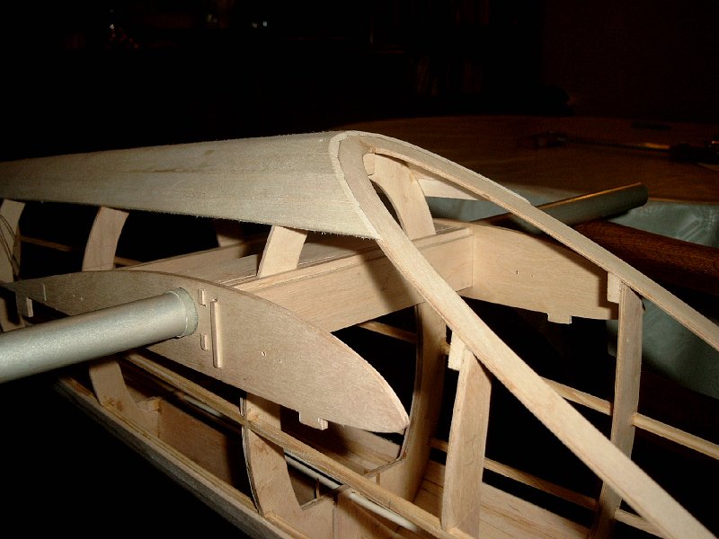

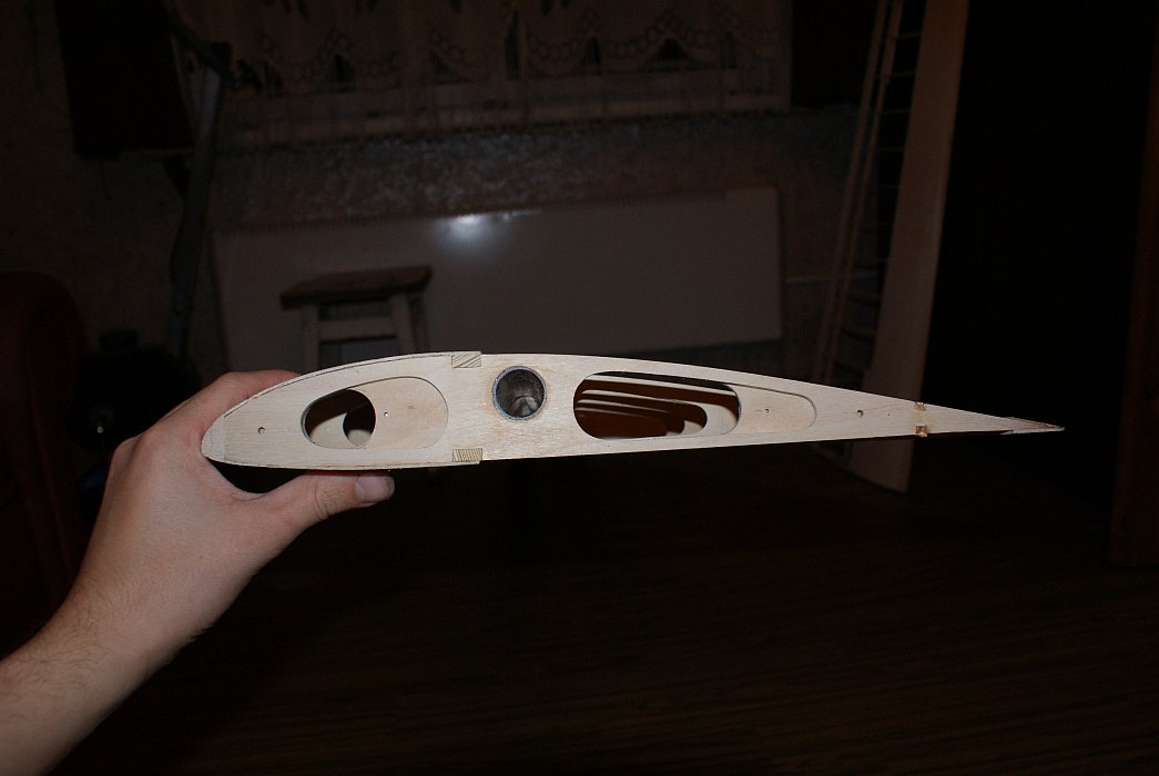

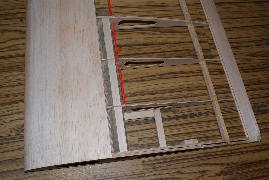

Sławek tak to wygląda w modelu Tomka
żebro1.jpg [ 59.22 KiB | Przeglądany 11561 razy ]
skrzydło.jpg [ 155.61 KiB | Przeglądany 11561 razy ]
 Tytuł: Re: Mucha 100
Post: 17 mar 2012, o 14:28
Albo ma łącznik o mniejszej średnicy albo grubszy profil. Profile dałem takie jak chciałeś więc nie wiem o co chodzi.

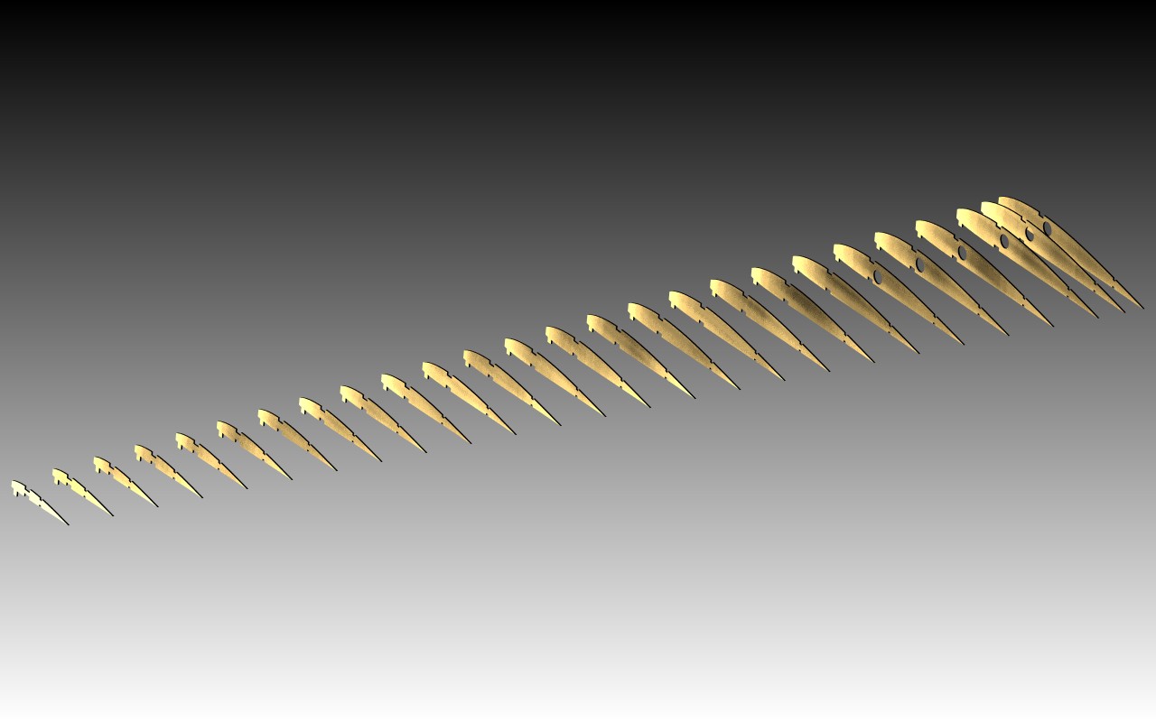

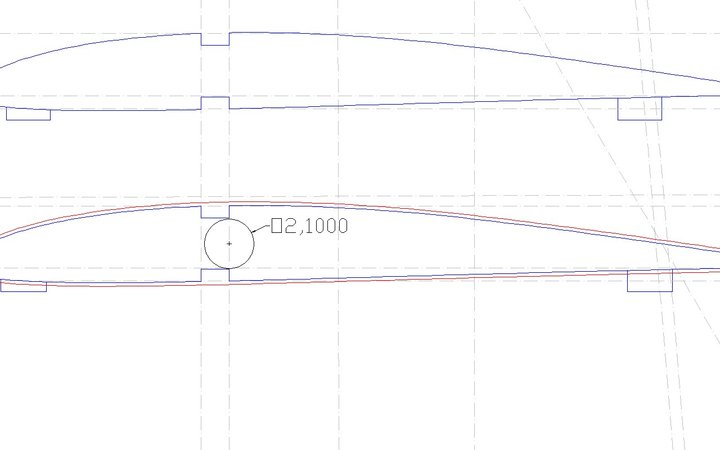

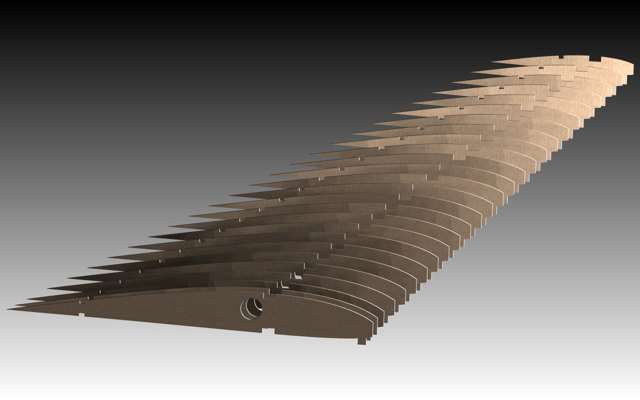

3D

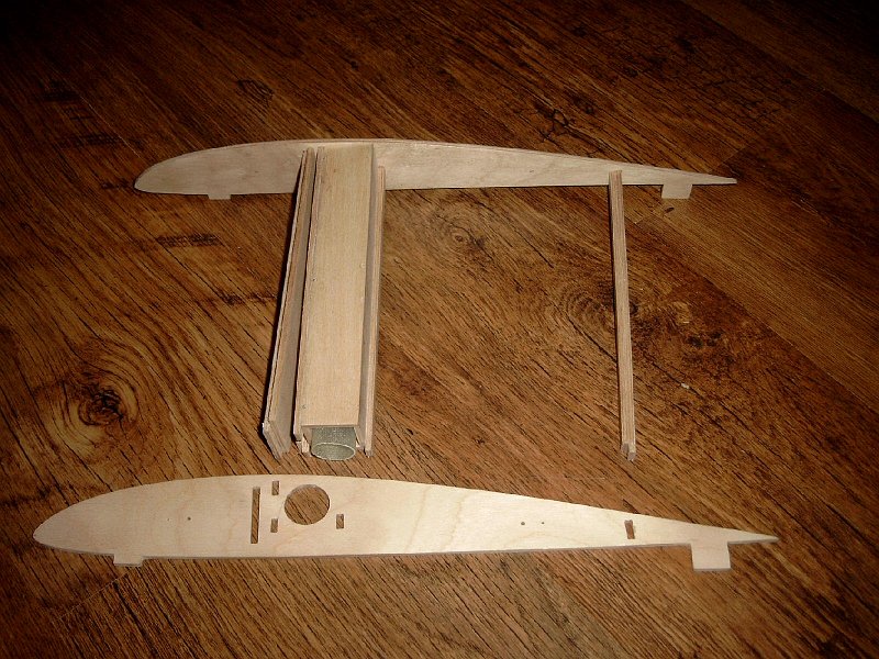

Sławku rura jest w lini z dźwigarami na styk? mógł byś odsunąć ją 3mm żeby wstawić sklejke spinającą dźwigary w części przykadłubowej , wtedy w kadłubie nie będzie już żadnych problemów z żeberkami , łącznik w kadłubie sie zmieści , skrzynka na rure , tutaj ten element w wykonaniu Tomka
łącznik.jpg [ 143.96 KiB | Przeglądany 11507 razy ]
łącznik1.jpg [ 75.29 KiB | Przeglądany 11507 razy ]

Rura jest odsunięta o 0.6mm od osi dźwigarów. 3mm sklejka akurat w tym miejscu nie ma sensu, 0.6 spełni to zadanie dokładnie tak samo. Oczywiście mogę odsunąć o 3mm ale moim zdaniem sklejka brzozówka 3mm to pancernik

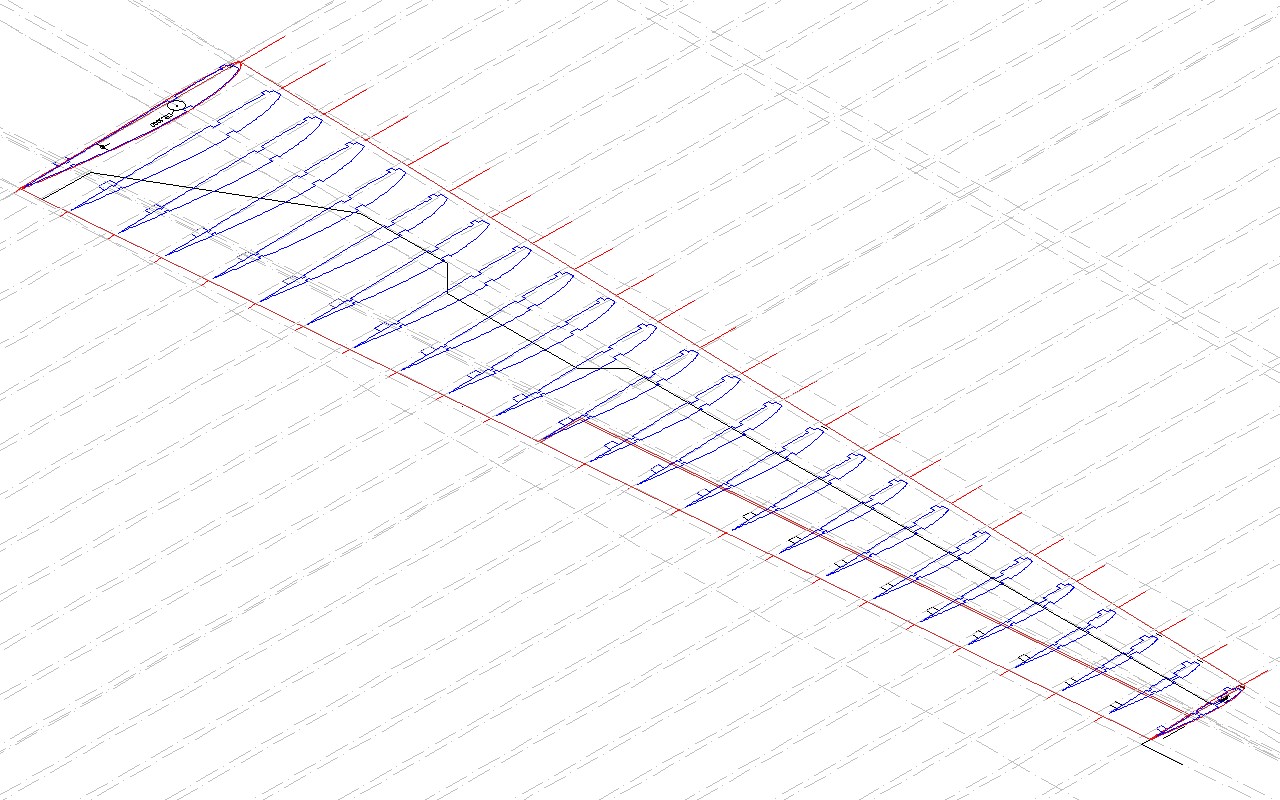

Zobacz czy tak może być.
zeberka.JPG [ 65.37 KiB | Przeglądany 11477 razy ]
