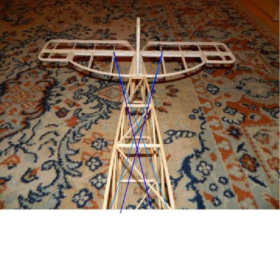

Milo. a gdyby linki SW tak poprowadzić?
Wymieniłem rysunek dla pełnej jasności
Linki.JPG [ 110.83 KiB | Przeglądany 15209 razy ]

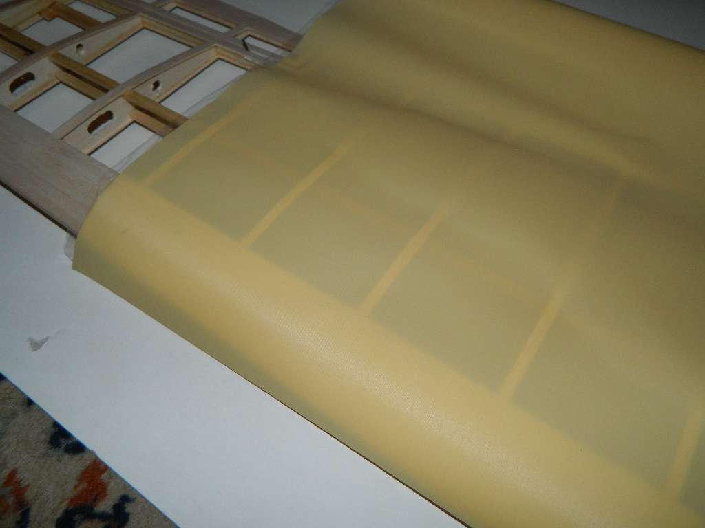

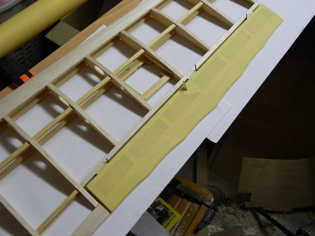

Dotarła folia :) ...Solartex Antique. Na pierwszy rzut oka, cienka, transparentna, pólmatowa z delikatną fakturą płótna. Dzisiaj postaram sie pokryć jakiś element.....jestem ciekawy jak będzie wyglądała na konstrukcji. Na zdjęciu, folia przyłożona do płata, odcień ciemniejszy niż w rzeczywistości.
DSCN1043.jpg [ 89.58 KiB | Przeglądany 15199 razy ]

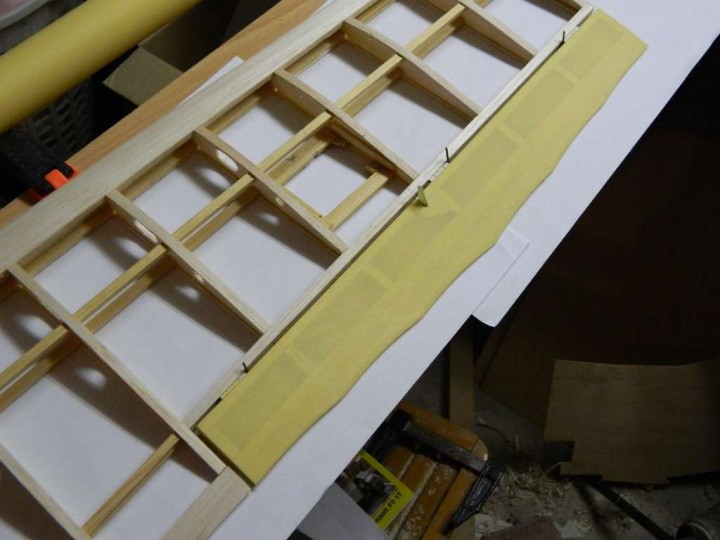

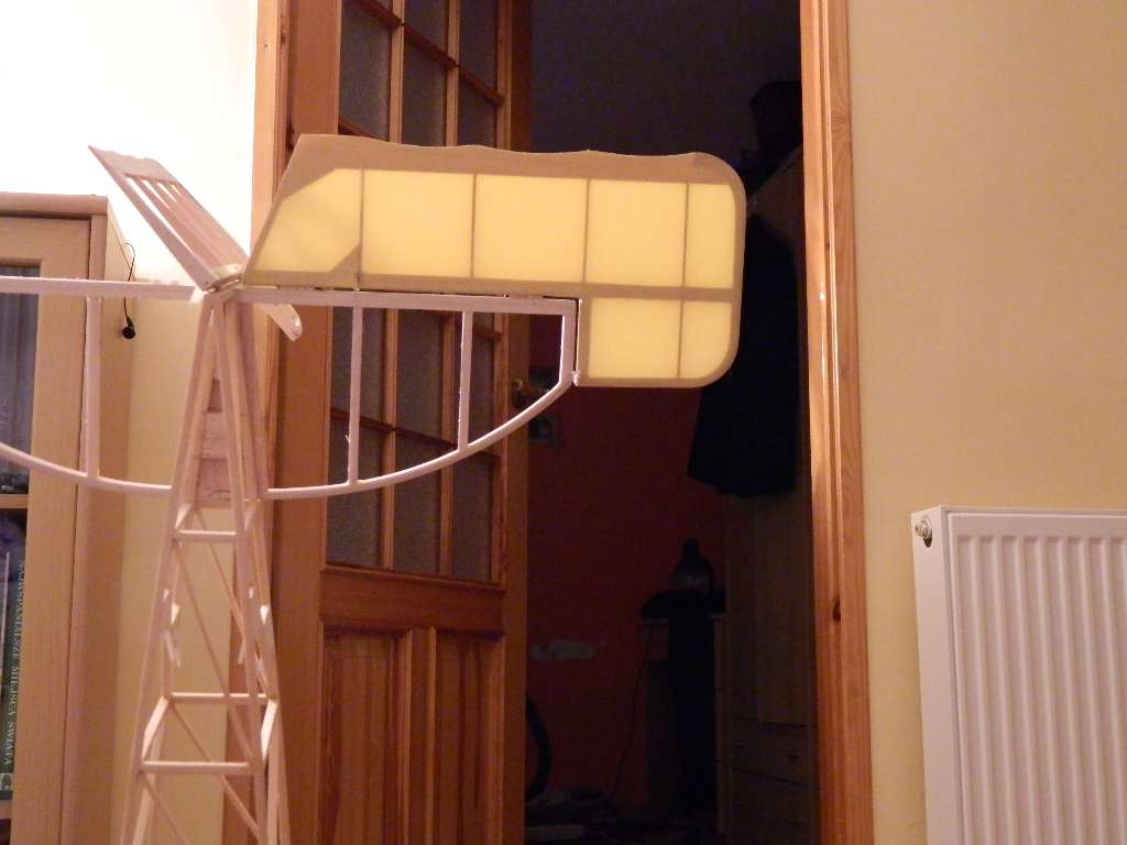

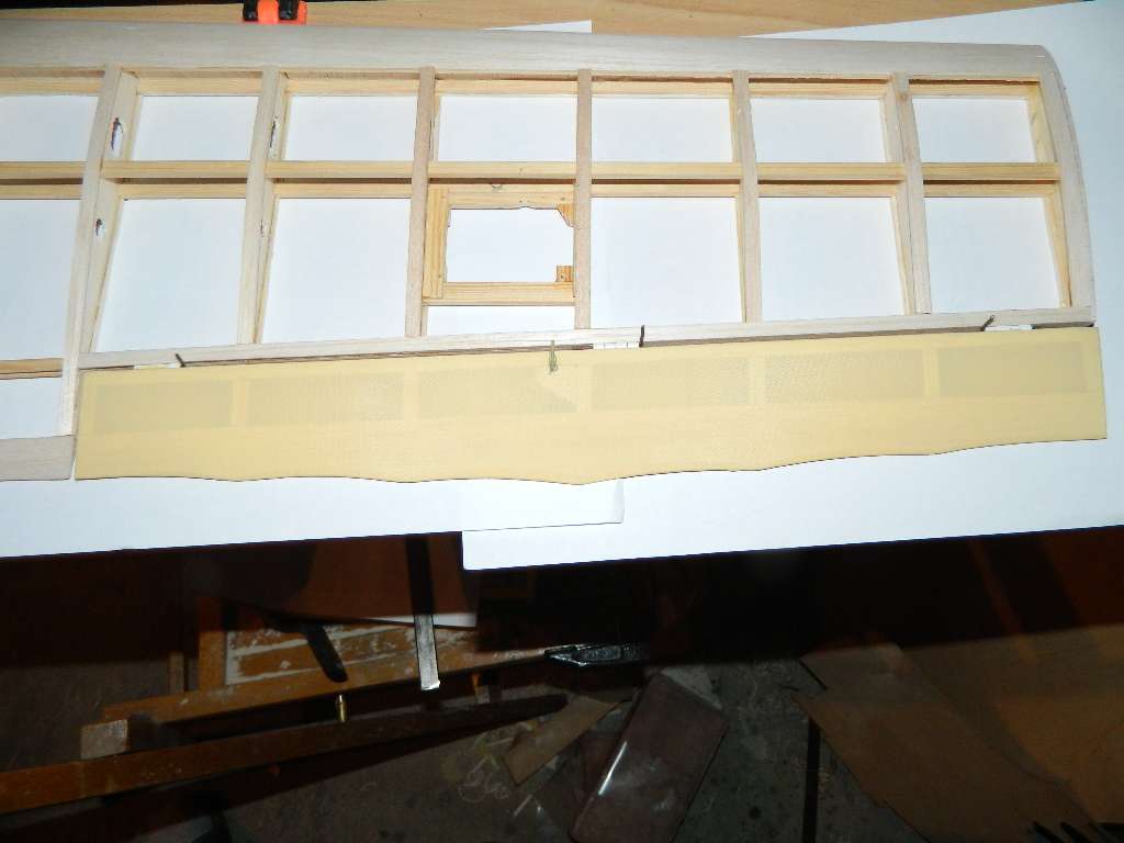

Oczywiście nie wytrzymałem i musiałem coś okleić..... lotka prawego płata, zrobiona całkowicie, poszła na pierwszy ogień :)
Folia kładzie się dobrze, nie miałem najmniejszych problemów, dla tych co dysponują żelazkiem modelarskim z pokrętłem, 3-3,5 przyklejanie, 4-4,5 naciąganie. Bardzo ładnie się przykleja, naciąga, nie wichrując konstrukcji. Jestem bardzo zadowolony z efektu, tzn, barwy pokrycia i jego faktury /kurde to faktycznie jest cieniutkie płótno :o /, o takim myślałem taki wydaje mi się jest odpowiedni. Oczywiście nie mam porównania z Oratexem. Delikatnie prześwitująca, ale nie rażą w oczy słoje od balsy. Zdjęcia zrobiłem w różnym oświetleniu, faktyczny odcień leży gdzieś pośrodku.
DSCN1044.jpg [ 114.22 KiB | Przeglądany 15187 razy ]
DSCN1047.jpg [ 105.83 KiB | Przeglądany 15187 razy ]

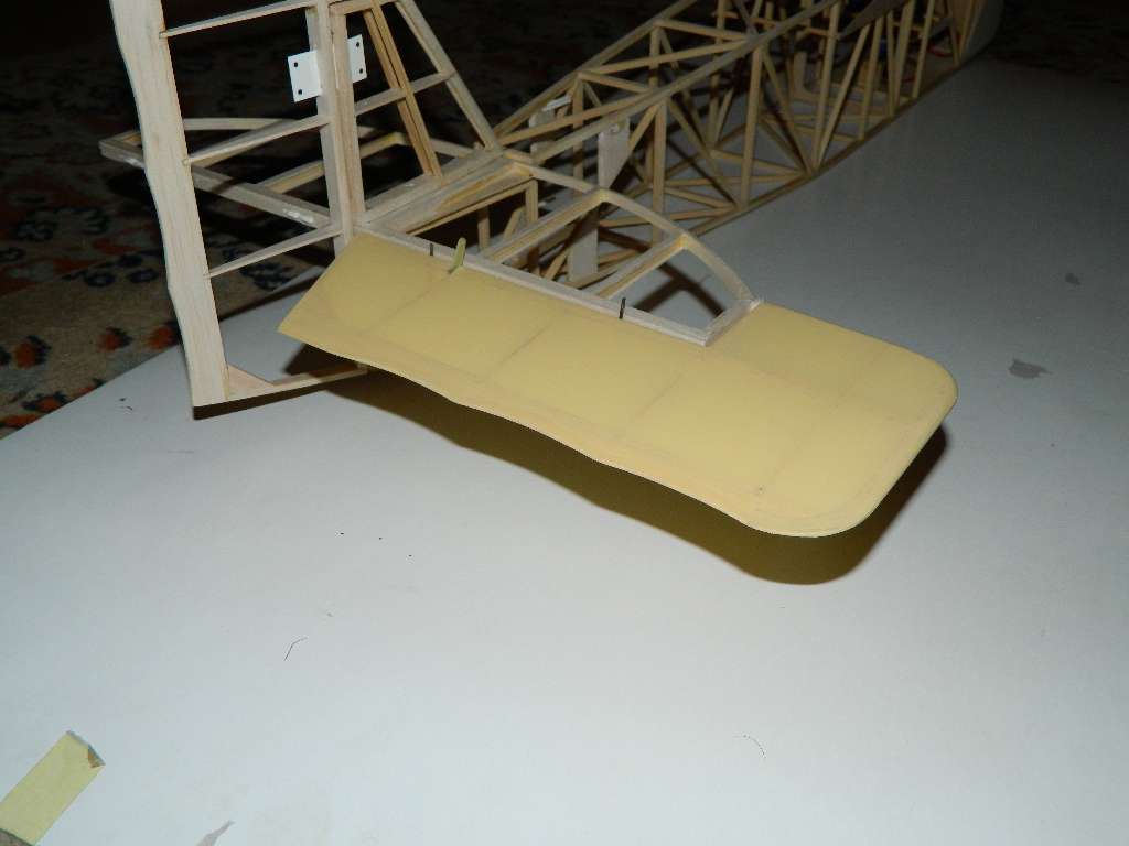

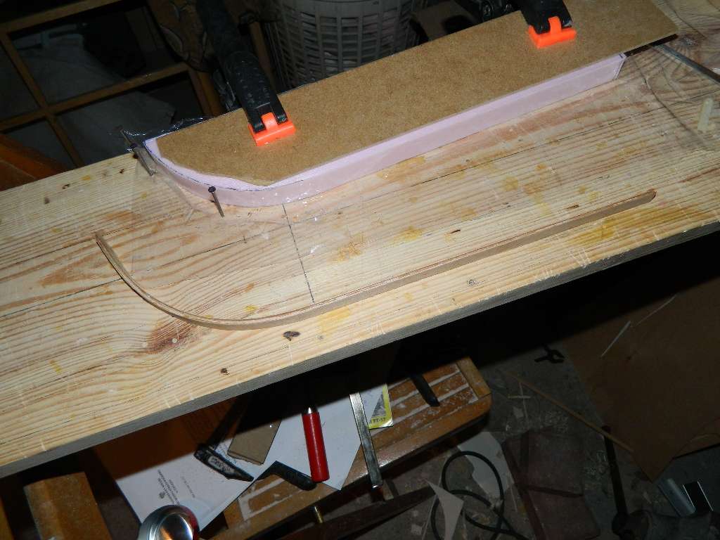

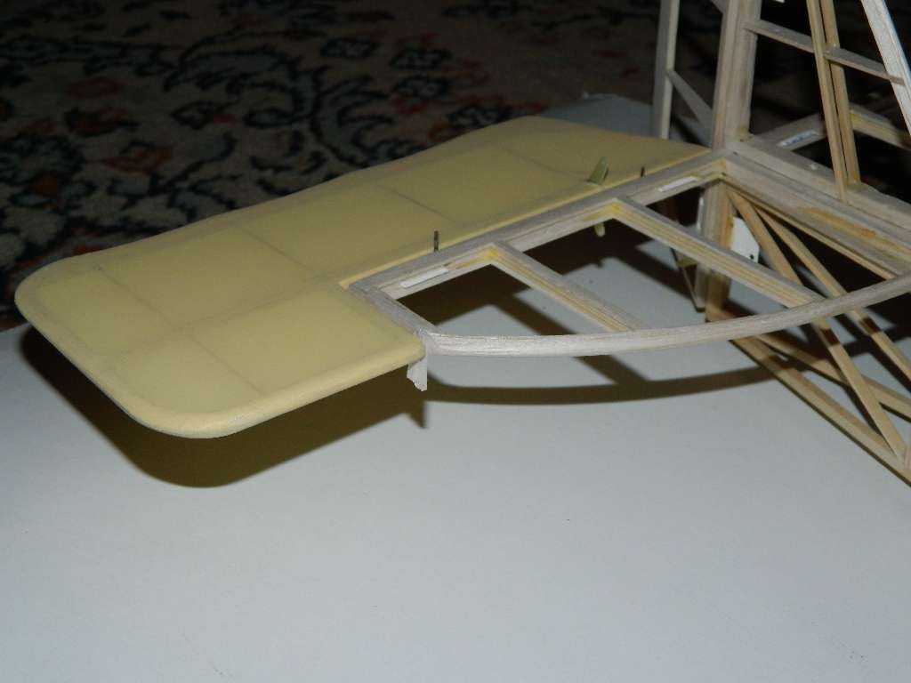

Folia jest super....ale oczywiście moja modelarska dusza domagała się jeszcze jednego eksperymentu. Okleiłem Solartexem najbardziej wiotki i mało sztywny element modelu.....Tomek, jest ok :D .... ster wyskości nie poddał się nawet w stopniu minimalnym sile foli. Wszystko prościutkie i równiutkie. Na zdjęciach oklejony sw i jedna fotka pod światło, chcę pokazać jak prześwituje wewnętrzna struktura płatowca. Mam parę spostrzeżeń na temat pokrywania tą folią konstrukcji, opowiem o tym w stosownym czasie ;)
DSCN1049.jpg [ 101.04 KiB | Przeglądany 15164 razy ]
DSCN1050.jpg [ 99.02 KiB | Przeglądany 15164 razy ]
DSCN1051.jpg [ 107.89 KiB | Przeglądany 15164 razy ]

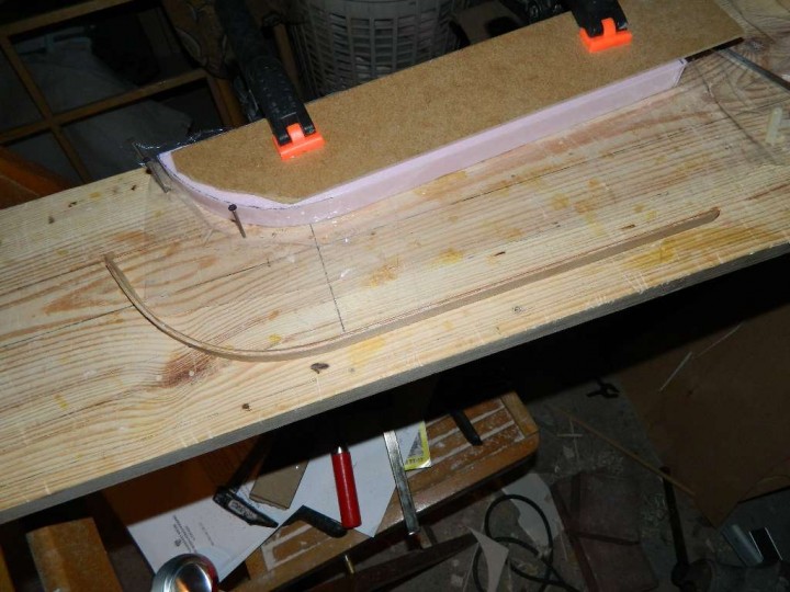

Ruszyłem z "podwoziem" CW-1.....na zdjęciu wylamelowana z dwóch warstw sklejki 1 mm i dwóch pasków forniru jesionowego płoza.

Zapewne wymiar wymiary wynikają ze skali w jakiej jest model , ale wyglądają jakoś delikatnie . Osobiście zrezygnował bym z dokładnego odwzorowania wymiarów na rzecz wytrzymałości . A jak je zamierzasz połączyć z podpórkami ?
 Tytuł: Re: CW-1
Post: 19 sty 2013, o 23:07
Wymiar płozy grubość ok 3 mm, szerokość docelowa 8mm.....powiedzmy, że tak wychodzi z planów.
Z tym łączeniem to mam problem. Oglądałem dzisiaj zdjęcia na dużym zoomie i właściwie nic nie wypatrzyłem. Prawdopodobnie zrobię podpórki z drutu stalowego 2,5 mm, polutuję a płozę z podpórką połączę za pomocą przylutowanej blaszki, wkrętami do płozy. Taki scenariusz na dzisiaj.

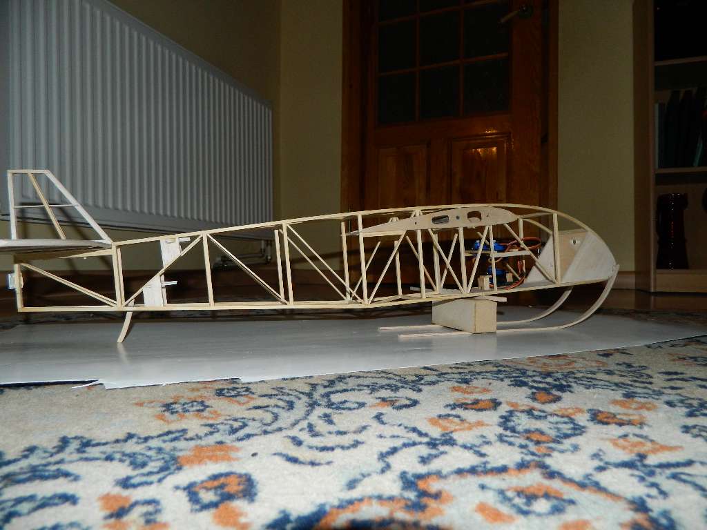

Pierwsza przymiarka CW-1 do "podwozia".

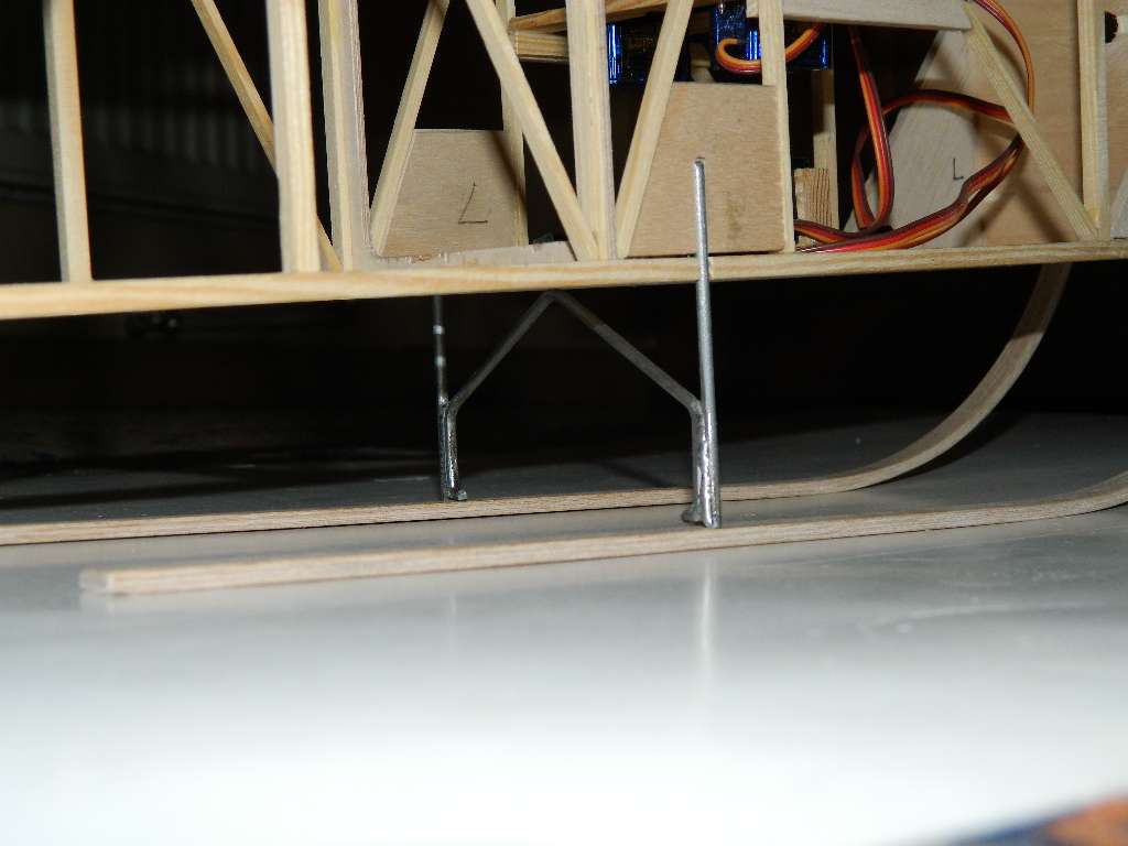

Post: 21 sty 2013, o 22:55

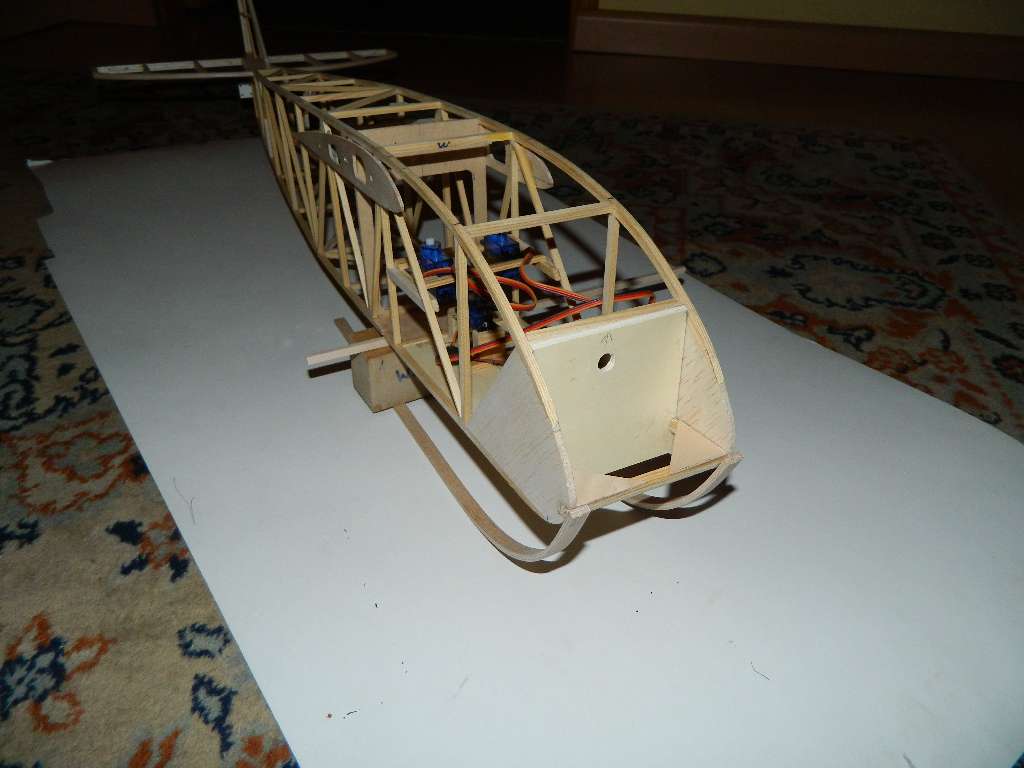

Zrobiona piramidka podtrzymująca płozy oraz fundament w kadłubie. Zostało dolutować blaszki, do przykręcenia płóz. Oczywiście wszystko trzeba oszlifować i wypolerować.
DSCN1058.jpg [ 109.64 KiB | Przeglądany 15048 razy ]
