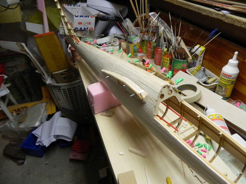

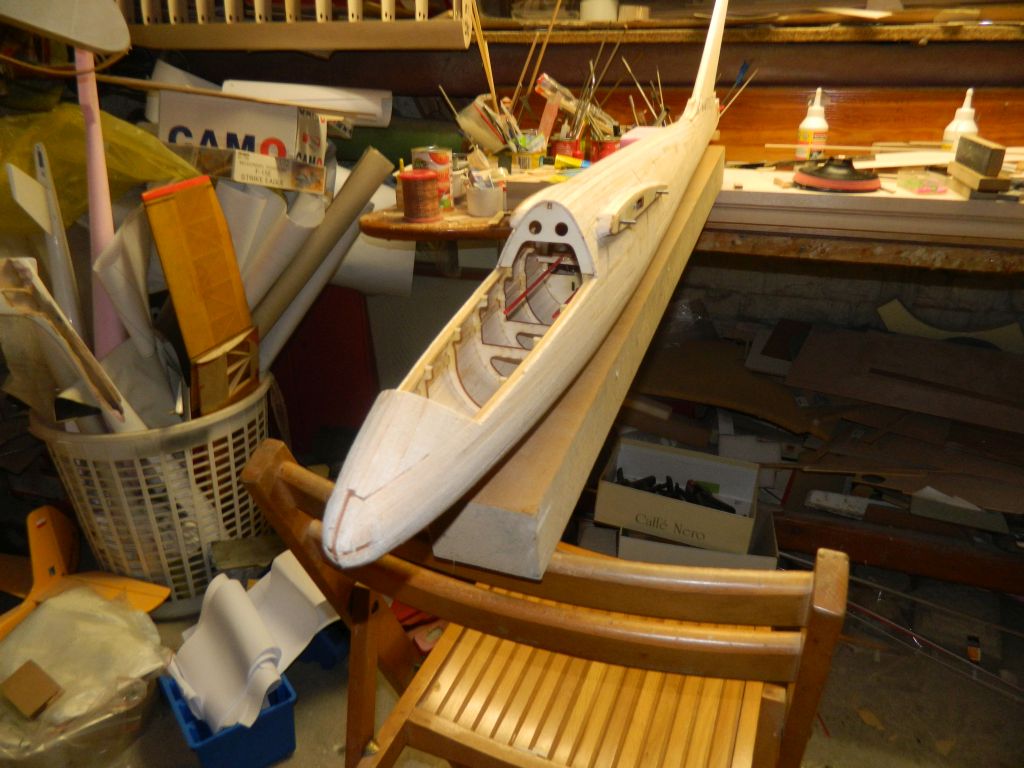

Jakoś udało mi się napędzić sk bowdenem ;) , przyszedł czas na dokończenie oklejania kadłuba balsą. Zamykam górę kadłuba i zarazem profiluję przejście skrzydło/kadłub. Jak na razie zostawiam pion i jego oprofilowanie, zrobię w swoim czasie ;) .
DSCN3550.jpg [ 170.01 KiB | Przeglądany 12573 razy ]
DSCN3551.jpg [ 180.16 KiB | Przeglądany 12573 razy ]

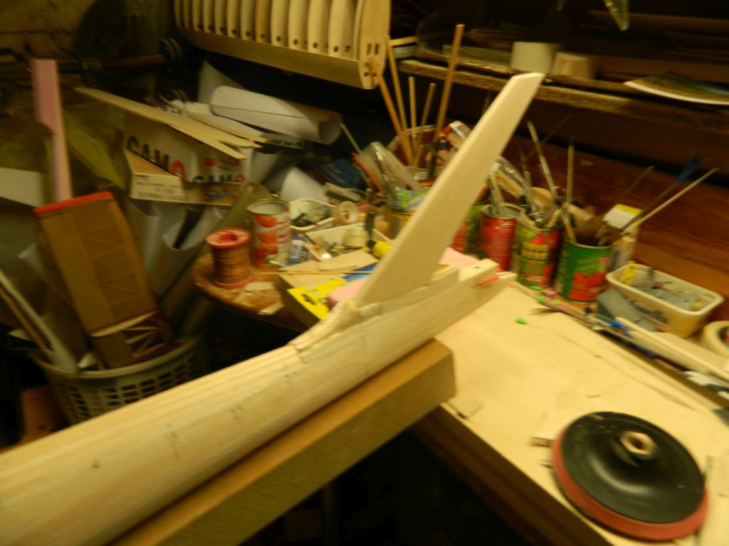

Post: 31 paź 2016, o 22:42
Posty: 3842

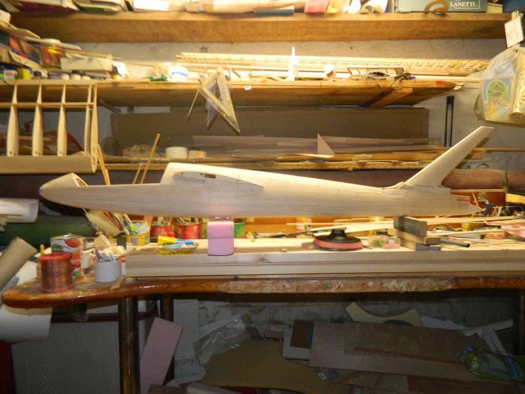

Zakończyłem oklejanie kadłuba balsą. Wstępnie wykleiłem przejście kadłub - pion. Teraz szlifowanie, dużo szlifowania :) .
DSCN3553.jpg [ 173.24 KiB | Przeglądany 12520 razy ]
DSCN3554.jpg [ 170.61 KiB | Przeglądany 12520 razy ]
DSCN3555.jpg [ 147.58 KiB | Przeglądany 12520 razy ]

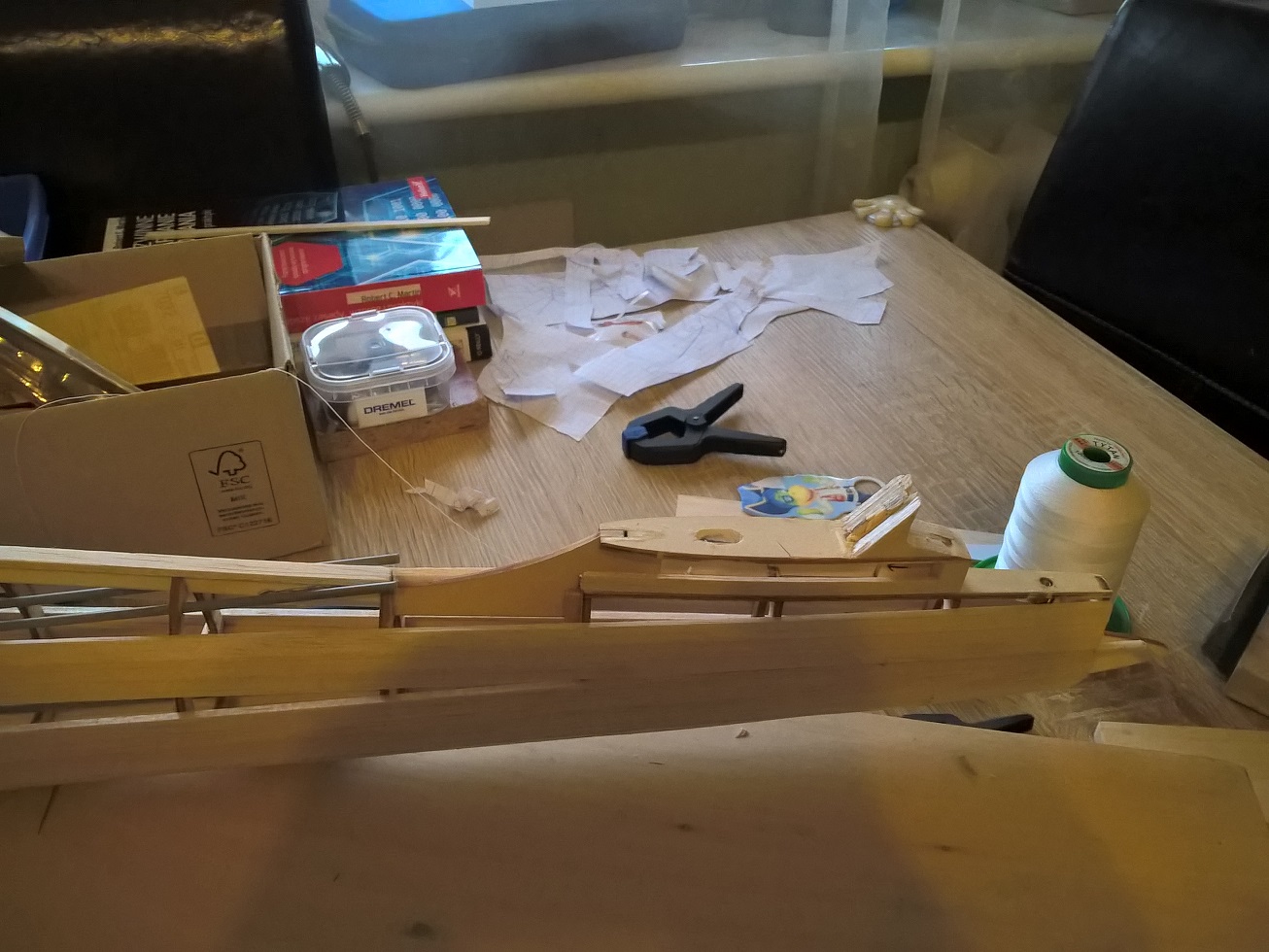

Poprawiam pionowy, wyszedł krzywo.... :oops:
WP_20161101_10_04_58_Pro.jpg [ 359.16 KiB | Przeglądany 12500 razy ]
WP_20161101_10_05_04_Pro.jpg [ 405.76 KiB | Przeglądany 12500 razy ]

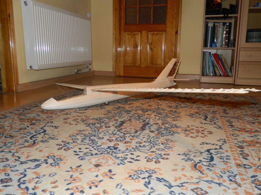

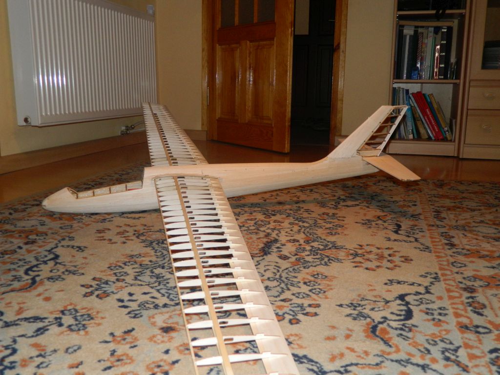

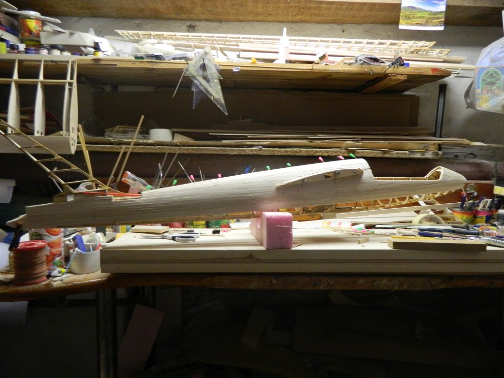

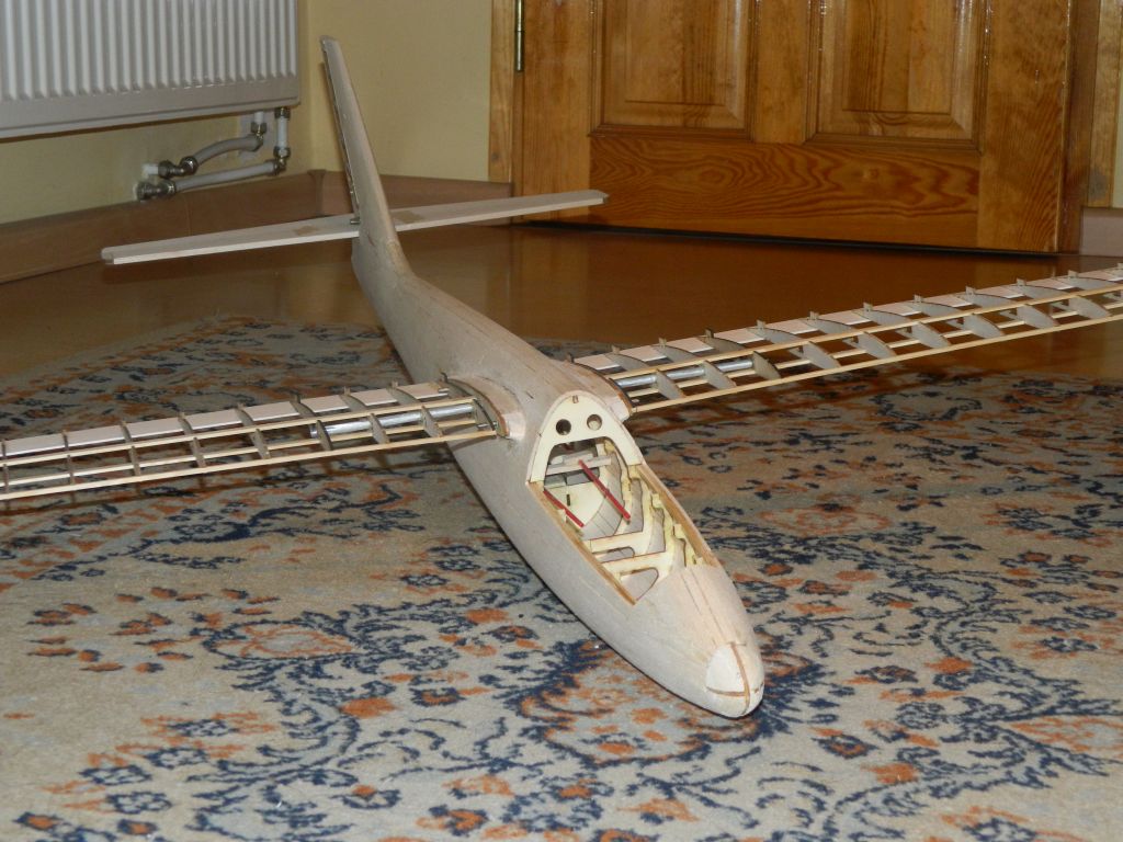

Troszeczkę dzisiaj poszlifowałem, głównie pościnałem wystające krawędzie listewek i popracowałem nad przejściem kadłuba w pionowy ;) . Moim zdaniem jest nawet ładnie :) . To miejsce wymaga dużej uwagi, łatwo popsuć tak charakterystyczny dla Foki obszar kadłuba. Pod poziomy dokleiłem "kanapkę" /klejona w pionie/ z dwóch listewek sosnowych 5x2 i kawałka balsy 5 mm w środku. Element ten podwyższa cały poziomy, zbliżając go do steru kierunku. Oczywiście pokusiłem się o małą sesję zdjęciową, sprawdzian kątów i wzajemnego dopasowania poszczególnych części.
ps
Foka stoi na kółku i opiera się na dolnej części przodu kadłuba, w kabinie cztery Eneloopy AA, moim zdaniem to dobrze rokuje jeżeli chodzi o wyważenie :)
DSCN3558.jpg [ 199.54 KiB | Przeglądany 12484 razy ]
DSCN3559.jpg [ 192.29 KiB | Przeglądany 12484 razy ]
DSCN3560.jpg [ 184.24 KiB | Przeglądany 12484 razy ]

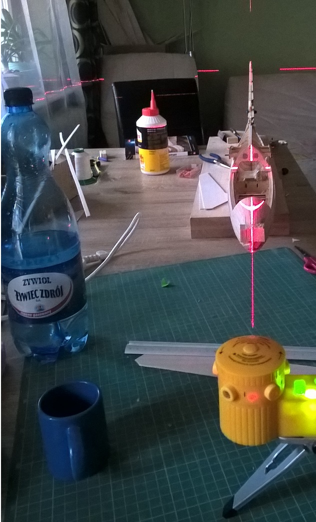

Wyprostowałem pionowy, wraca na kadłub :)
WP_20161101_15_20_56_Pro_1.jpg [ 270.5 KiB | Przeglądany 12478 razy ]

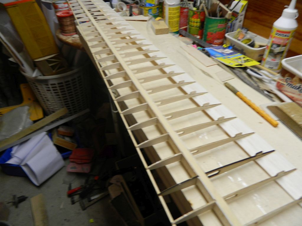

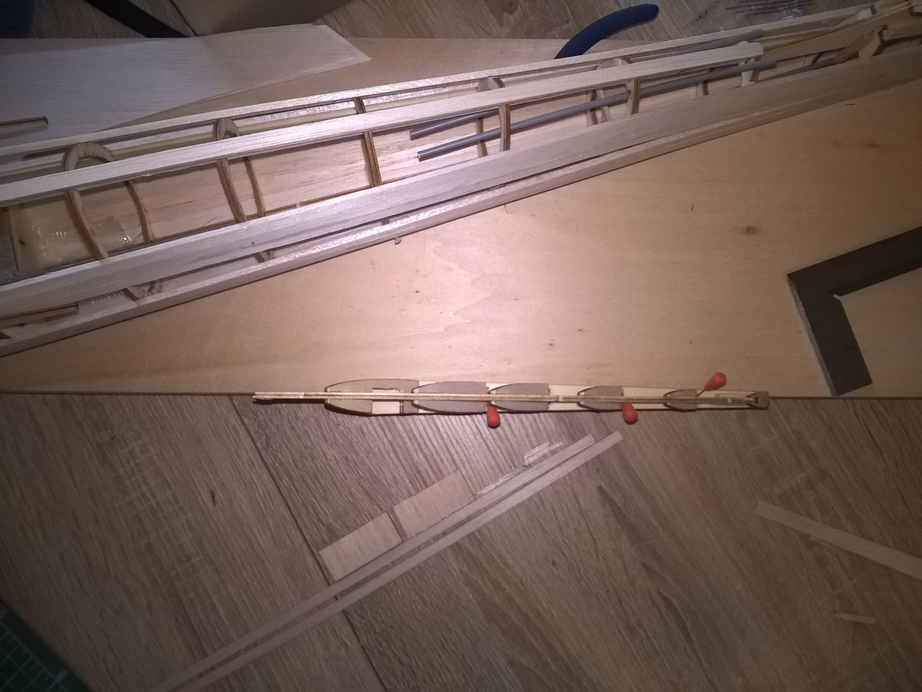

Zakończyłem przyklejanie przekładek, w płacie Foki zdecydowałem się dać je z obu stron dźwigarów. W tej postaci skrzydło jest już sztywne i mocne. Czas na resztę: kesony, spływy itd.
DSCN3563.jpg [ 156.68 KiB | Przeglądany 12407 razy ]

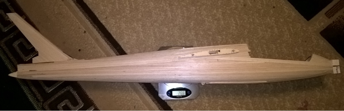

U mnie kadłub leżał, leżał aż dziś znalazła się odpowiednia ilość wolnego czasu :D :D
Poszycie zamknięte, jeszcze nic nie szlifowane.
Waga: 266 gram.
WP_20161111_19_44_17_Pro.jpg [ 143.82 KiB | Przeglądany 12345 razy ]
