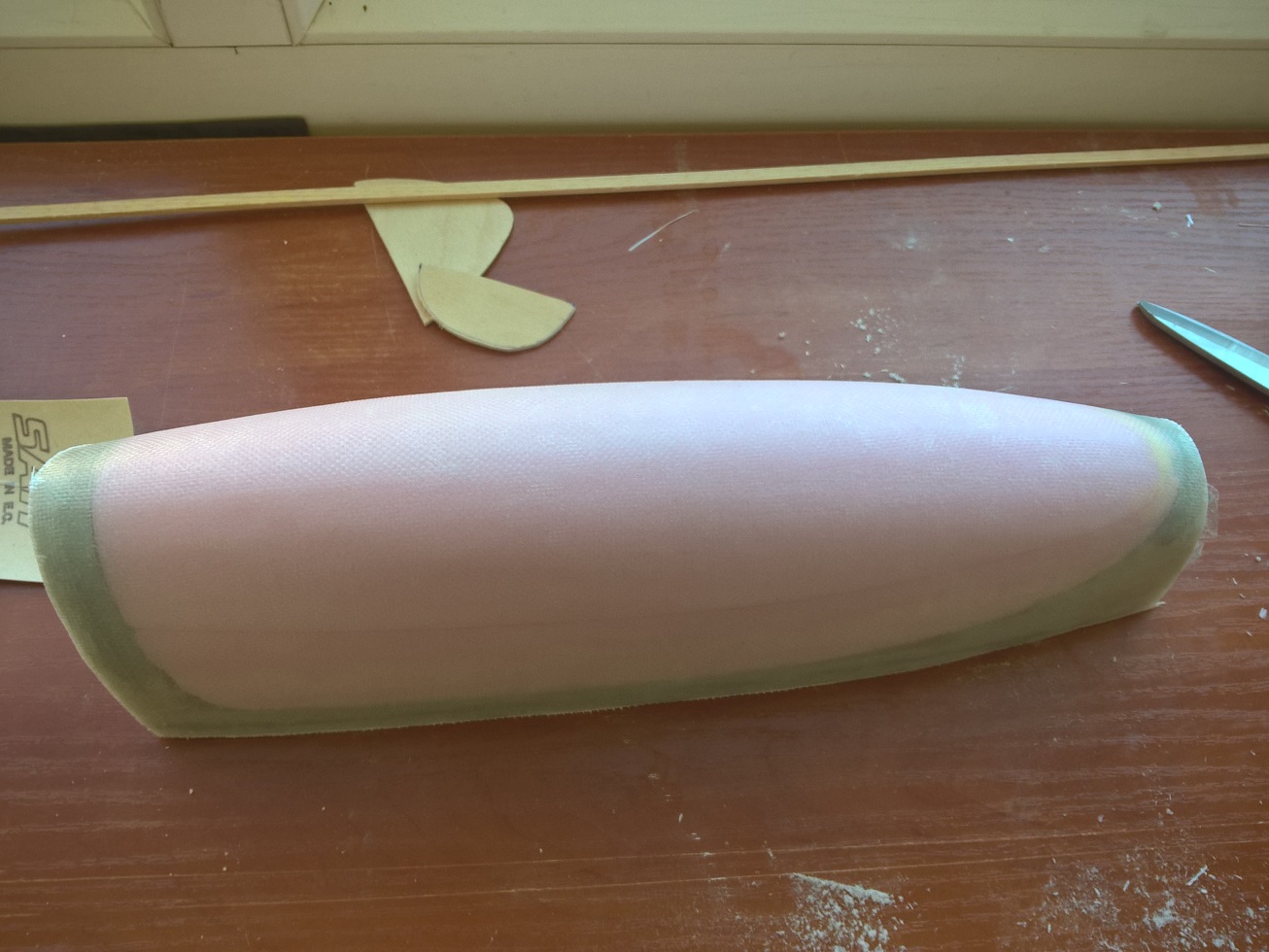

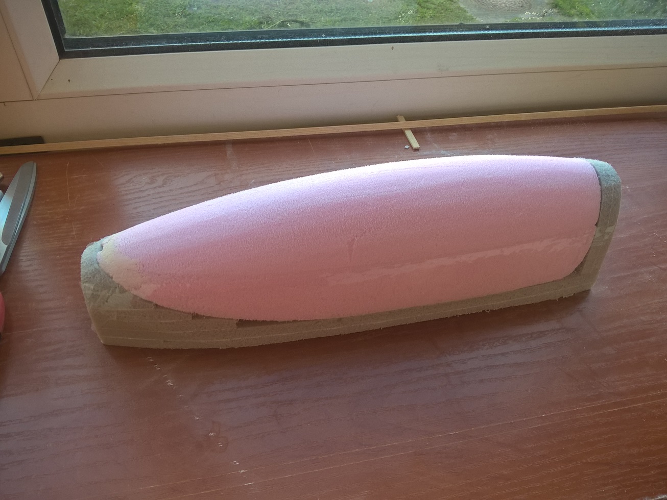

Przygotowuje kopyto osłony kabiny.
Owiewka będzie tłoczona z PET-G, kopyto dostanie 3x tkaninę 130gram, laminowanie żywicą L285.
Do kopyta dodałem naddatki, by wytłoczka lepiej wyszła, tak wygląda przygotowane pod laminowanie.
WP_20160907_17_17_12_Pro.jpg [ 382.62 KiB | Przeglądany 11766 razy ]
WP_20160907_17_17_26_Pro.jpg [ 364.94 KiB | Przeglądany 11766 razy ]
Post: 8 wrz 2016, o 18:40
Laminat gotowy.
WP_20160908_15_19_05_Pro.jpg [ 337.73 KiB | Przeglądany 11732 razy ]
Szpachla też
WP_20160908_18_37_32_Pro.jpg [ 401.67 KiB | Przeglądany 11732 razy ]
Jutro pewnie szlifowanie :)

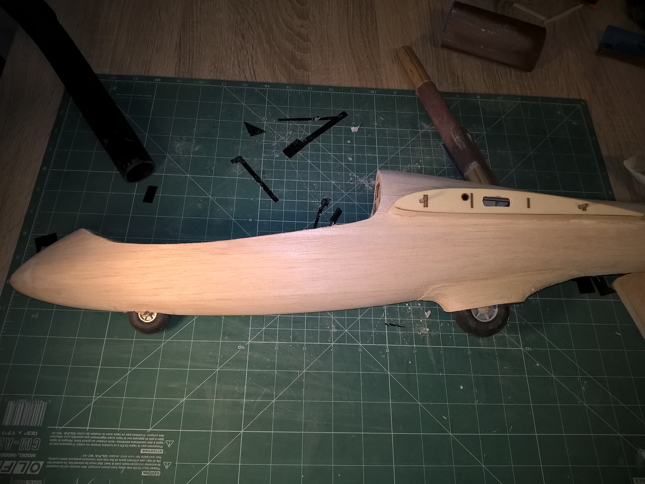

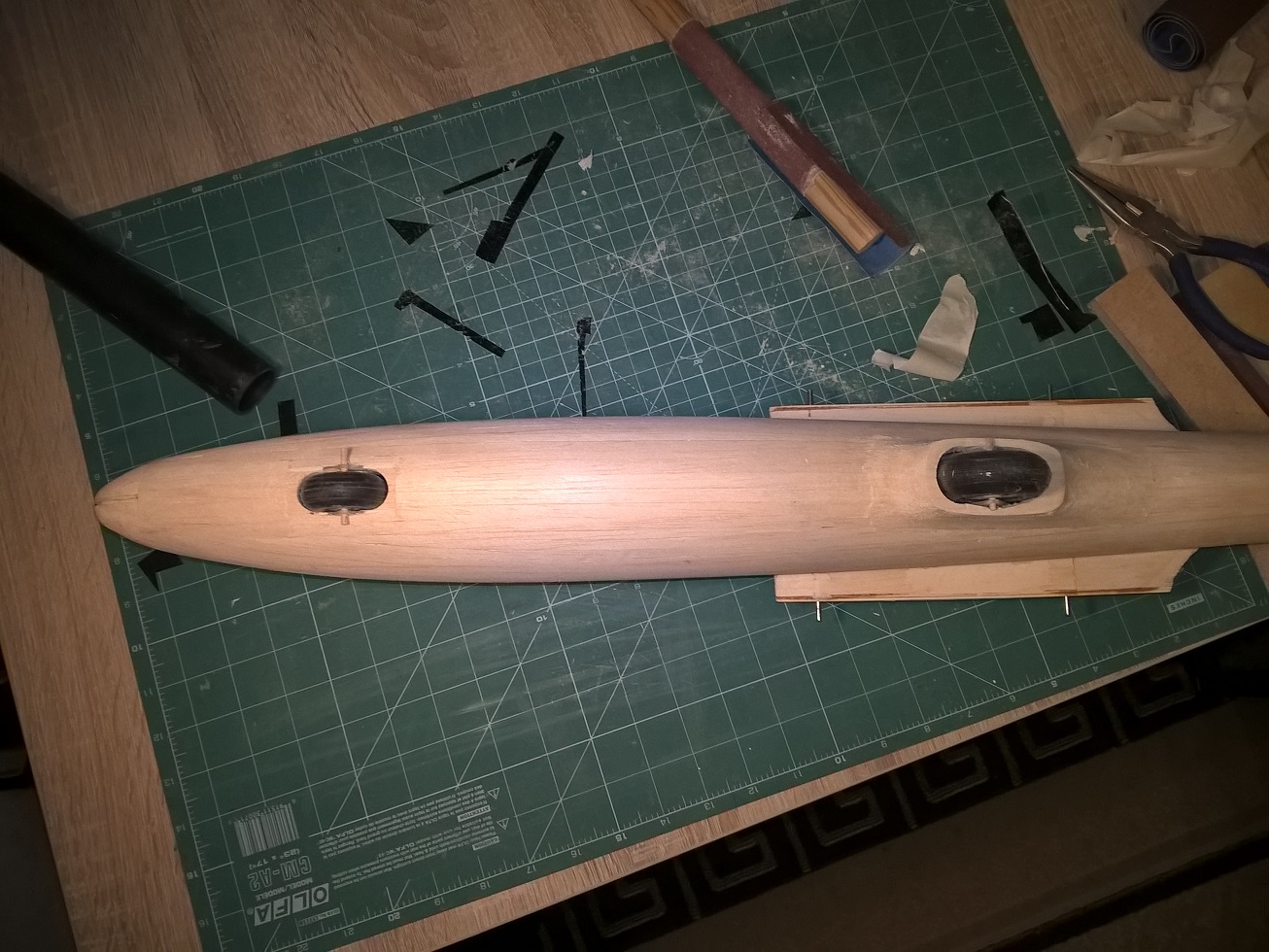

Post: 10 paź 2016, o 17:15

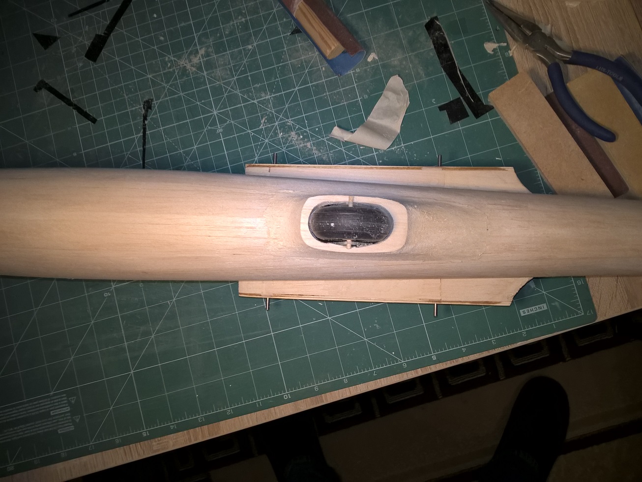

Pracuję nad owiewką koła głównego
WP_20161010_17_10_02_Pro.jpg [ 426.68 KiB | Przeglądany 11652 razy ]
WP_20161010_17_09_29_Pro.jpg [ 361.96 KiB | Przeglądany 11652 razy ]
Post: 11 paź 2016, o 19:08

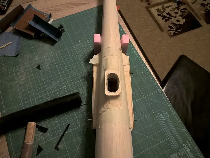

Dziś przednie koło.
WP_20161011_19_01_29_Pro.jpg [ 498.95 KiB | Przeglądany 11613 razy ]
WP_20161011_19_01_56_Pro.jpg [ 404.93 KiB | Przeglądany 11613 razy ]
W tylnym będzie poprawka, tym razem owiewka z balsy...

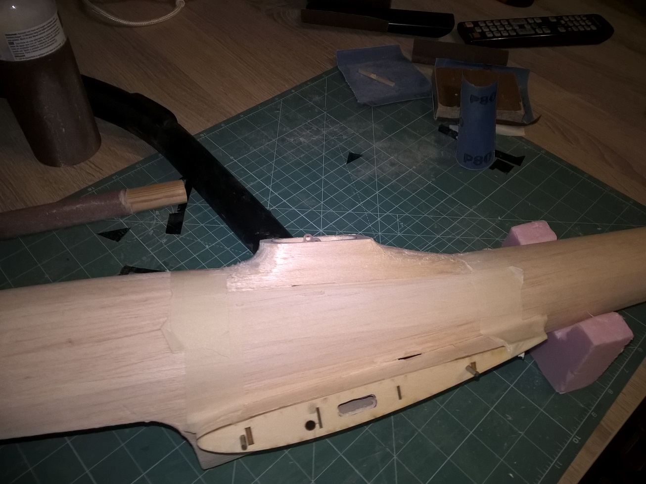

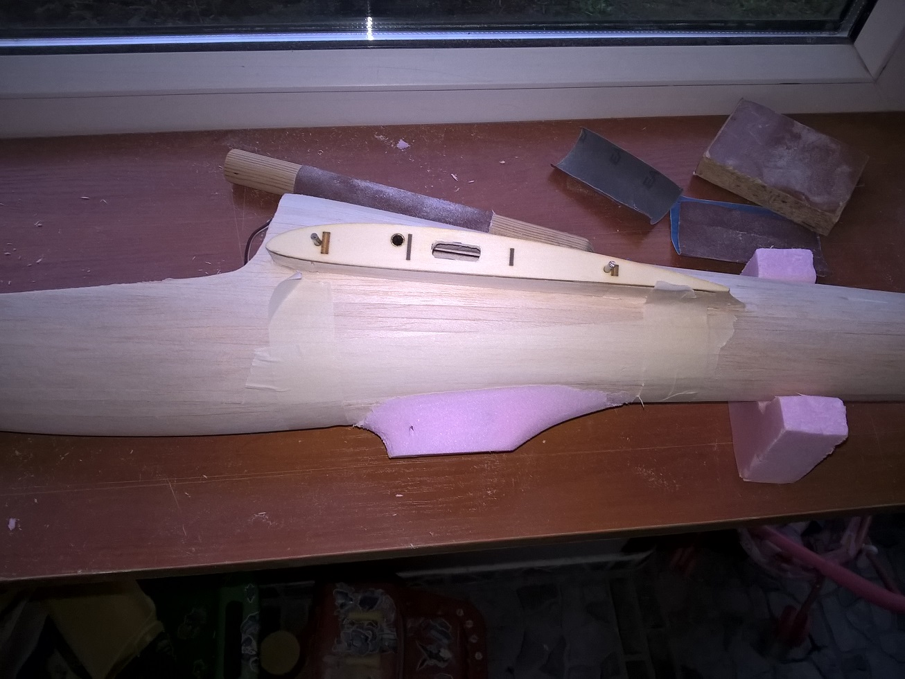

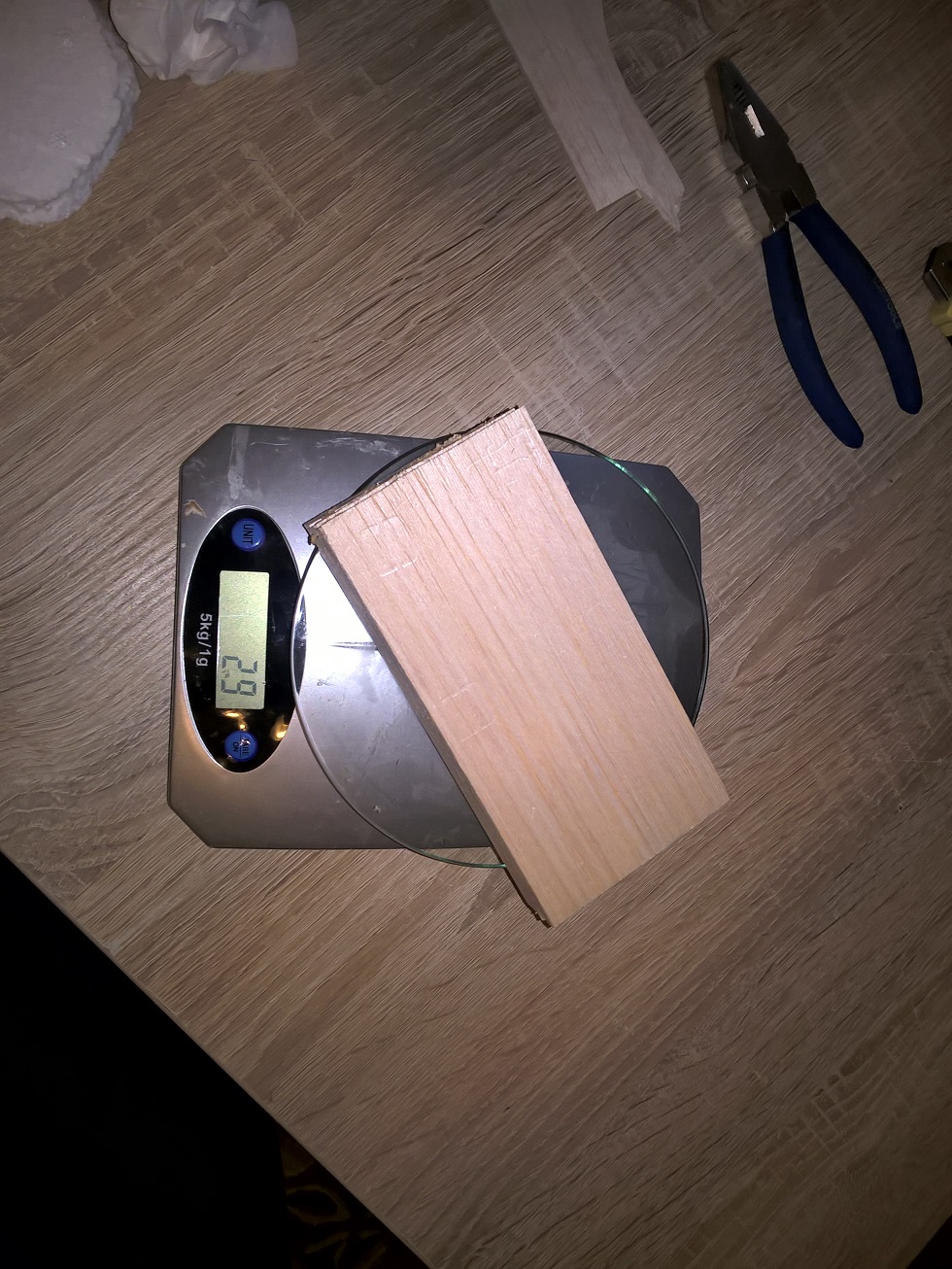

Post: 18 paź 2016, o 19:21
Prace nad owiewką trwają.
Zaczęło się od bloku z balsy 3x8mm, waga: 29 gram.
WP_20161012_17_15_59_Pro.jpg [ 488.51 KiB | Przeglądany 11549 razy ]

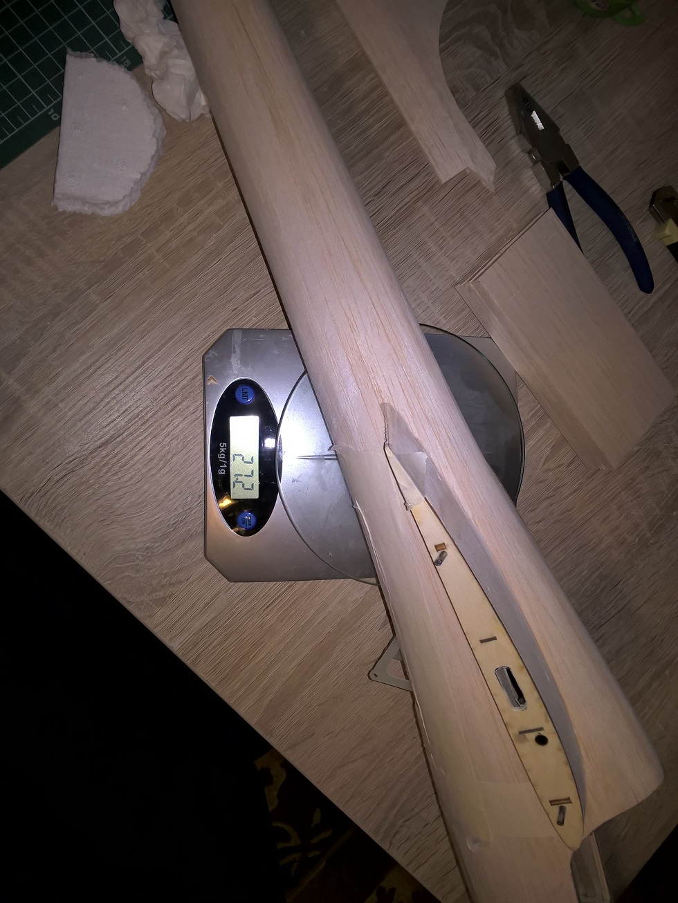

Zważyłem też kadłub przed całą zabawą: 272 gramy.
WP_20161012_17_16_17_Pro.jpg [ 406.7 KiB | Przeglądany 11549 razy ]
Dziś szlifowałem i szlifowałem powoli nabiera kształtu ale przede mną jeszcze sporo pracy.
Nie wiem tylko jak grube zrobić ścianki.
WP_20161018_19_01_30_Pro.jpg [ 441.88 KiB | Przeglądany 11549 razy ]
WP_20161018_19_01_37_Pro.jpg [ 363.65 KiB | Przeglądany 11549 razy ]

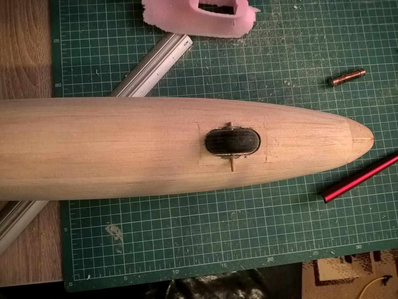

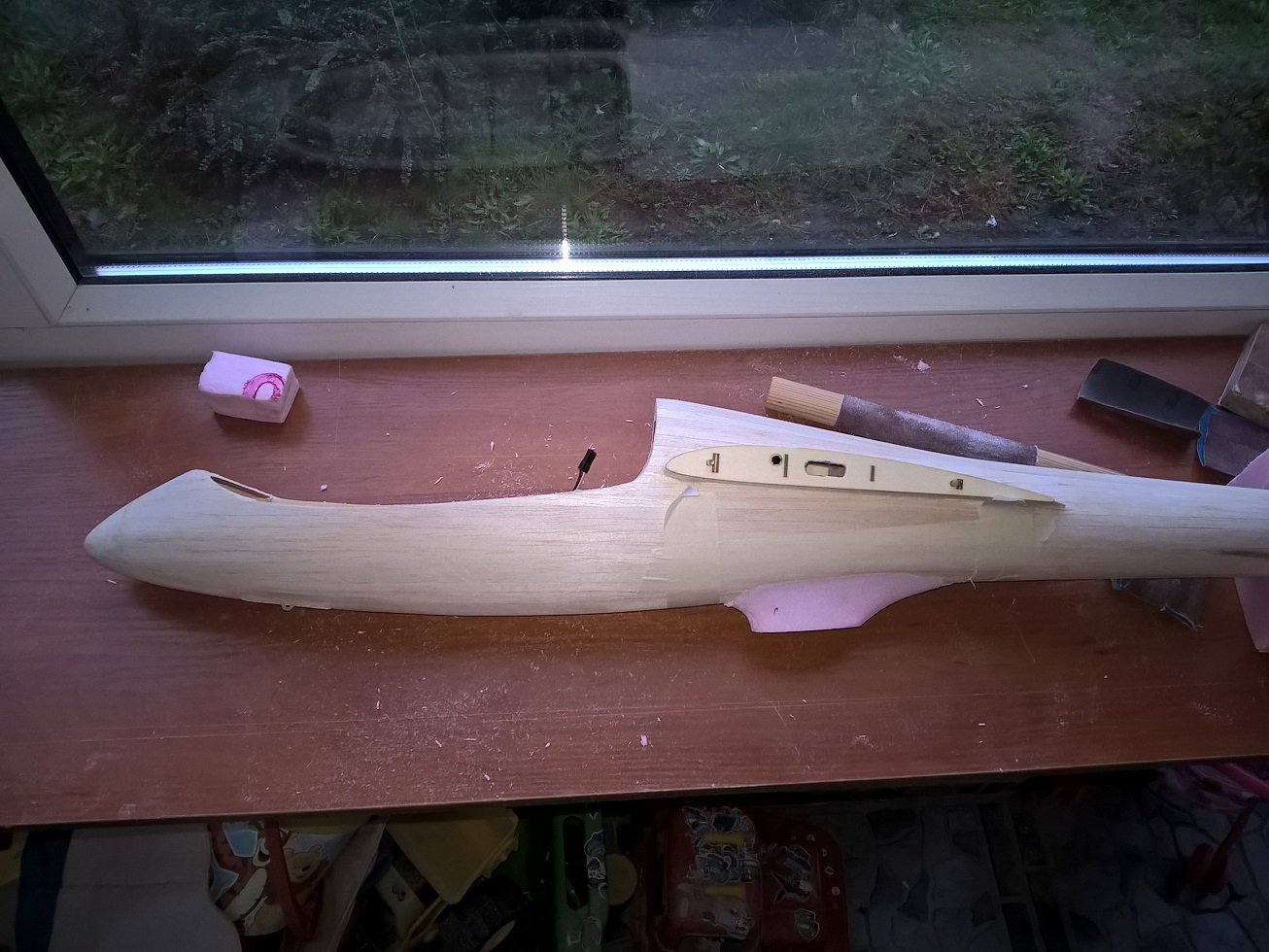

Post: 21 paź 2016, o 16:34
Owiewka zrobiona. Potrzeba jeszcze trochę szpachli na łączeniu z kadłubem ale zrobię to na etapie szpachlowania całego kadłuba.
Waga obecna: 246 gram.
WP_20161021_16_23_01_Pro.jpg [ 411.86 KiB | Przeglądany 11499 razy ]
WP_20161021_16_23_30_Pro.jpg [ 446.54 KiB | Przeglądany 11499 razy ]
WP_20161021_16_23_40_Pro.jpg [ 400.03 KiB | Przeglądany 11499 razy ]

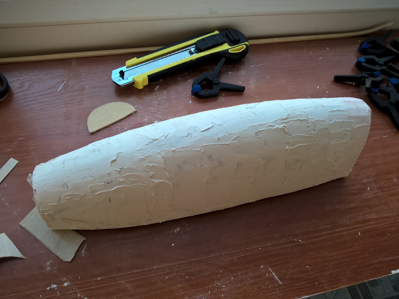

Post: 1 sty 2017, o 21:21
utopia pisze:
Tomek mam pytanie dlaczego tak strasznie po szpachlowałeś kopyto ? Przecież te nierówności będziesz musiał zeszlifować to tylko dodatkowa praca i dodatkowy pył . Nie tyle że się czepiam ale sam też tak kiedyś robiłem i po utwardzeniu wściekałem się że mam tyle pracy.
Cały czas próbuję udomowić laminowanie, zauważyłem, że laminat ze szpachlą jakoś lepiej mi się szlifuje i nie kłuje wszystko potem :lol:
utopia pisze:
Nawet ze szpachlówkami typu "light" których osobiście nie cierpię z powodu miękkości.
Ostatnio zacząłem stosować szpachlę akrylową 'WAMOD' http://www.mojehobby.pl/products/Zmywal ... ylowa.html
Fajnie mi się z nią pracuję no i jest bezzapachowa. Faktycznie szlifowania trochę jest, ale papier 150 zbiera ją idealnie.
Potem mniejsza granulacja i jest gładko jak na moje skromne umiejętności...
Mam też wrażenie, że jest mi łatwiej nie przeszlifować tkaniny - skupiam się na szpachli :)
