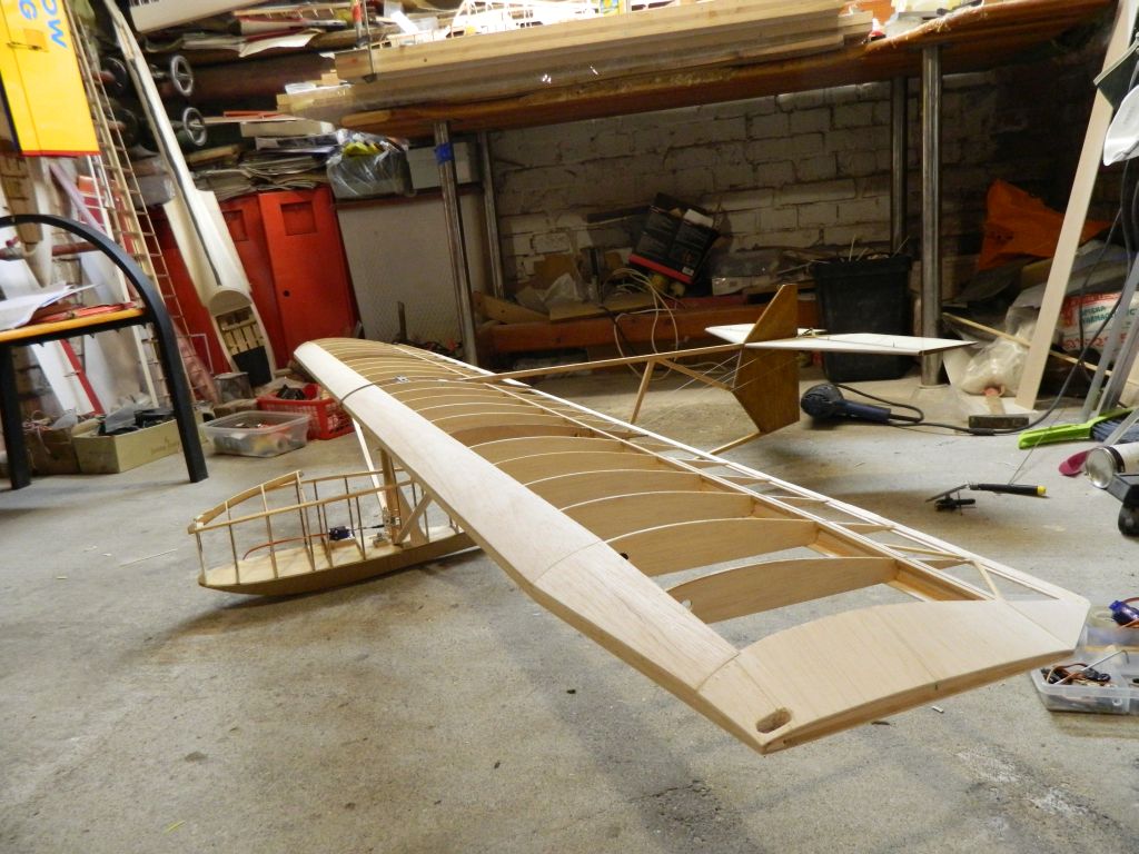

No powoli, bardzo powoli ruszam dalej ze Skautem. Żeby montować wyposażenie w gondoli, muszę wykonać orczyki do linek napędowych sterów w kabinie. Aby zamontować orczyki, muszę powyznaczać którędy będą przebiegały linki, dokładnie. Aby to wyznaczyć, muszę zamontować stery, a do czego..... :lol: , do stateczników. No dobra, trzeba skończyć stery, powklejać w nie orczyki i przeciągnąć linki napędów / przechodzą przez otwór w stateczniku poziomym/. Zabrałem się więc za sw, przerobiłem je dość mocno.....odciąłem spływ i zrobiłem z 2 cm listwy balsowej grubości 3 mm i wzmocniłem balsą tu i ówdzie. Powymieniałem skośne żebra na grubsze, ster nabrał sztywności i sprężystości ;) . Na zdjęciu ster po przeróbce i przed. Szlifowałem też pierwszy zastrzał.....jeszcze trzy sztuki, takie same :| .

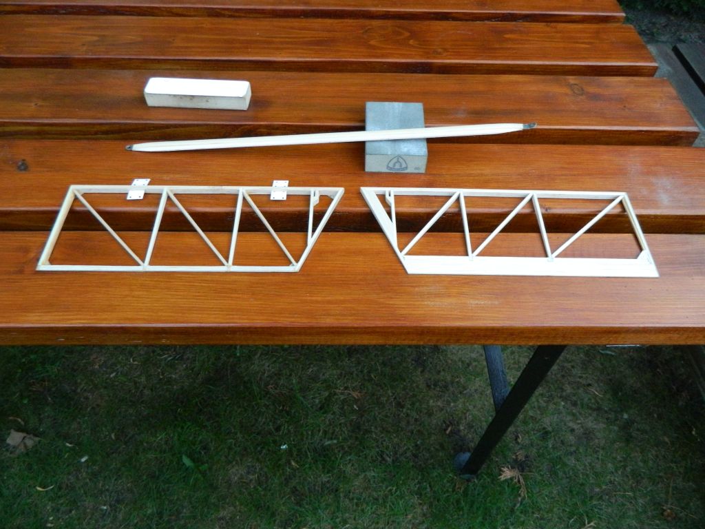

Nie wiem dlaczego, ale w okolicach świąt bożego narodzenia "bierze" mnie na Skauta. Nie oznacza to, że zapomniałem o modelu. Cały czas o nim myślę, buduję go w głowie, staram się rozwiązać problemy jakie napotkałem. No dobra ;) . Dzisiaj napęd steru wysokości. Ster będzie napędzany jednym serwem /HS-85 BB/ poprzez orczyk w gondoli, do niego linki do każdej połówki sw. Na zdjęciu od lewej: orczyk - przyklejony będzie do kratownicy kadłuba, rolki - kółka pasowe ze sklepu fi 6 mm, rozwiercony otwór na oś do 2 mm, przykręcone do kratownicy za pomocą wkrętów 2 mm, i orczyki z płyty laminatowej 1,2 mm.. Taki zestaw będę montował już niebawem, może stery nareszcie ożyją. Statecznik poziomy zabejcowany. Stery przygotowane do bejcowania.

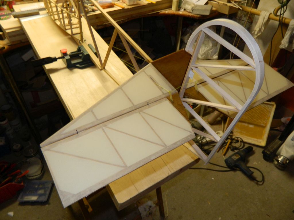

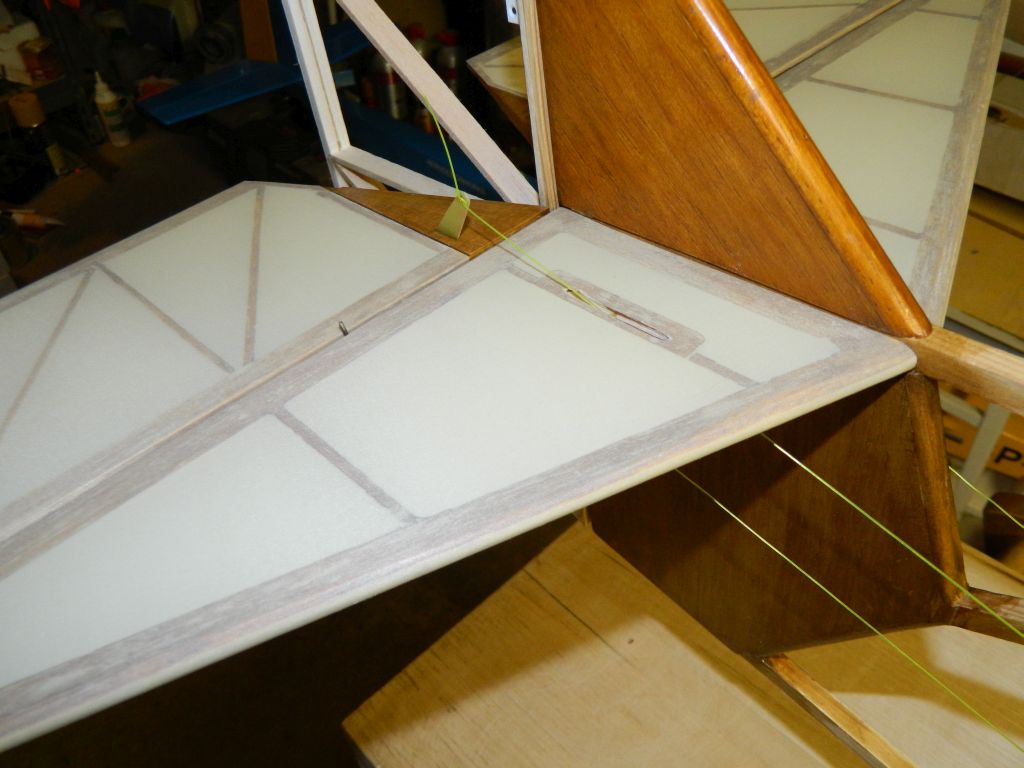

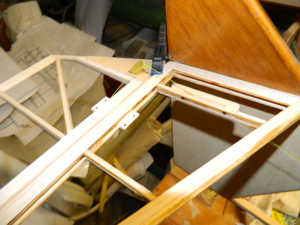

W przerwach między lepieniem pierogów wigilijnych a kolejnym gotowaniem bigosu postanowiłem zrewidować to co mam już zrobione w modelu. Po analizie stwierdziłem, że należy zbudować od nowa stery wysokości. Nie będę wdawał się w szczegóły, ale do sprawnego działania całego napędu było to konieczne :( . Mam nadzieję, że to tendencja trwała :) - chodzi o kontynuację budowy Skauta - aktualnie nic innego nie mam na desce, jest nadzieja :lol: . Kilka fotek z tego co przez ostatnie kilka dni wyrzeźbiłem, żyłka w napędzie steru tymczasowa, służyła do wyznaczenia miejsca przejścia linki przez statecznik.

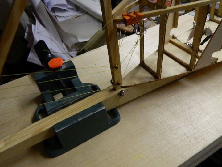

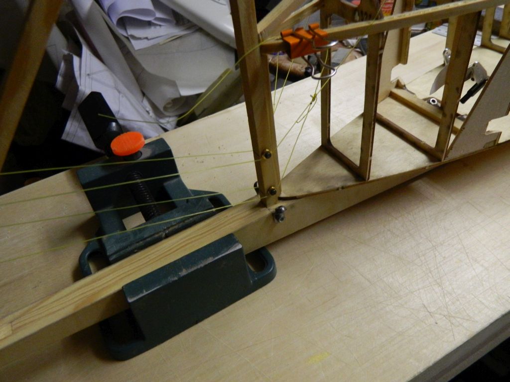

Mam za sobą ten nudny i dołujący etap ;) , poziomy przyklejony, oklejony podobnie stery wysokości /oratex antique/. Wkleiłem orczyki w stery. Próba z żyłką.... no jest chyba ok :D . Małymi krokami zbliżam się do "ożywienia" steru wysokości. Jednocześnie pracuję nad sterem kierunku.

Milo czy ta żyłka nie będzie się rozciągać?
Post: 11 sty 2018, o 22:38
Posty: 3876
Krzysiek, ta żyłka to tylko do ustalenia przebiegu linek, docelowo będą/są linki stalowe, plecionka fi 0,5 mm.

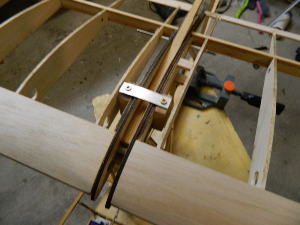

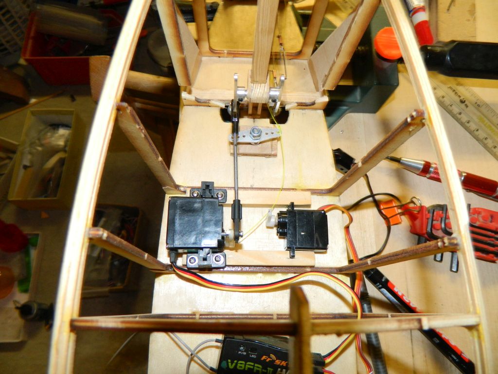

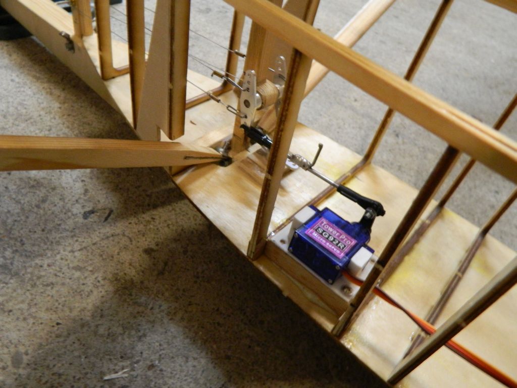

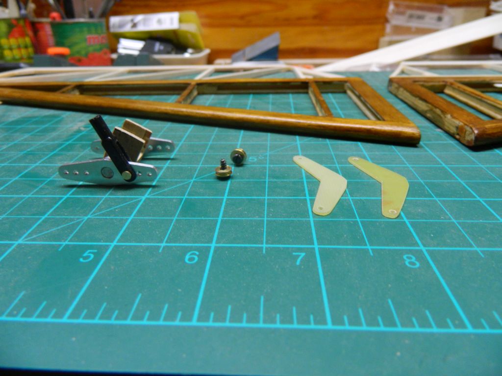

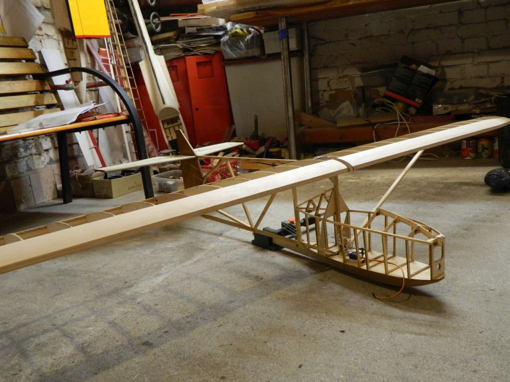

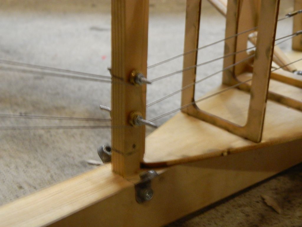

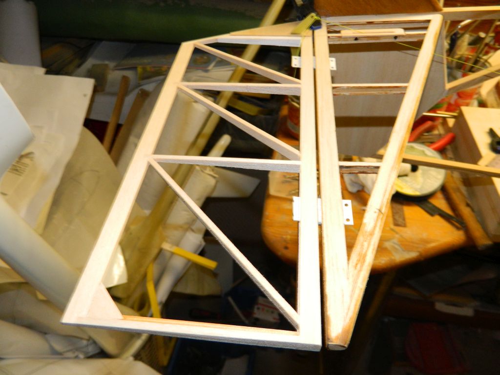

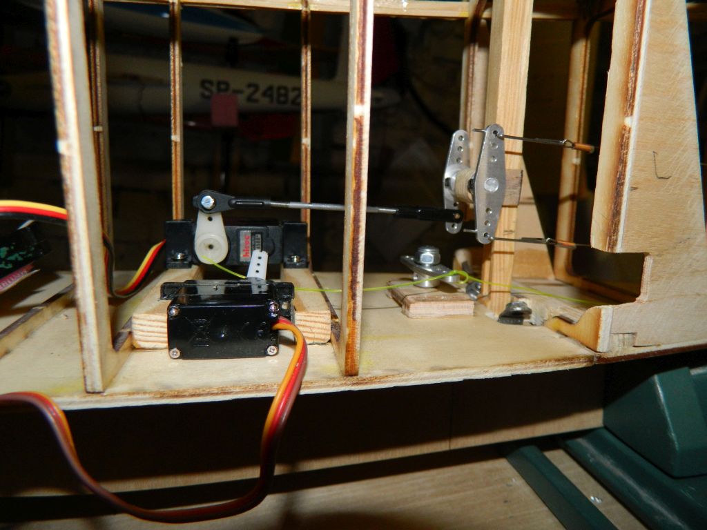

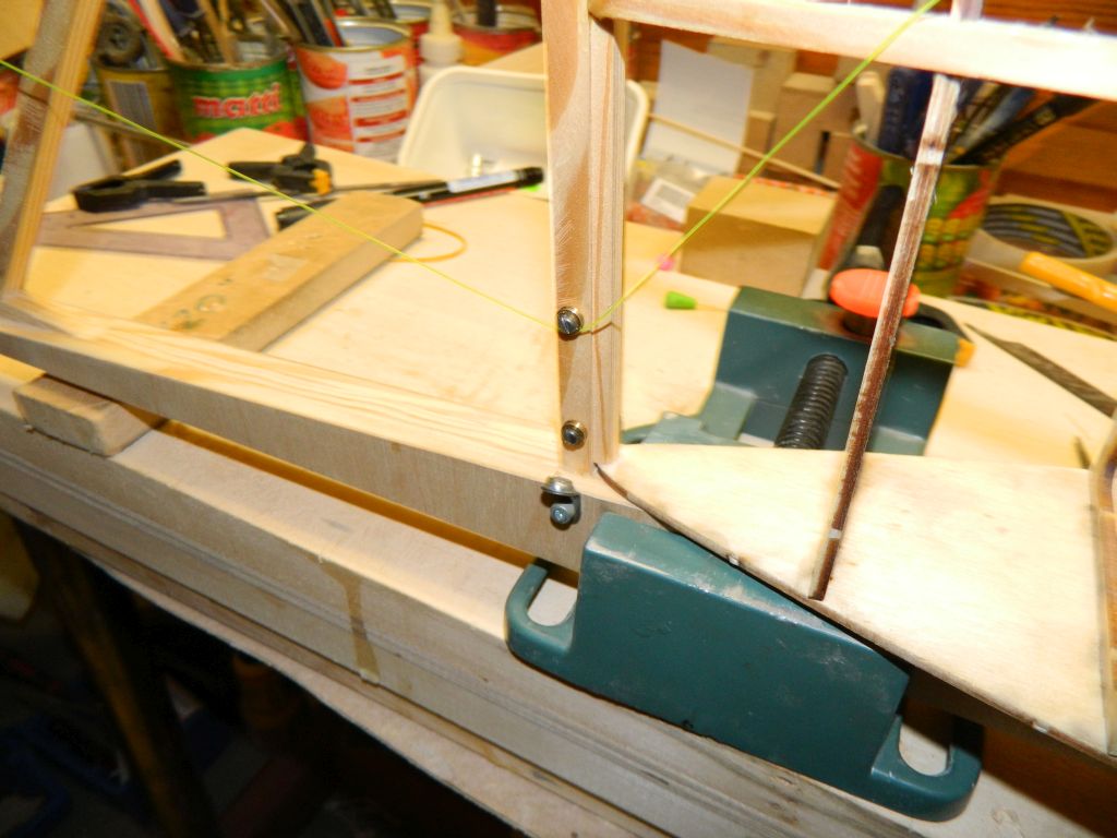

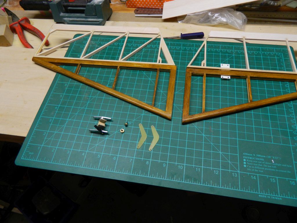

Na początek weryfikacja tego co mam i co mnie zniechęciło do dalszej budowy. Otóż najistotniejsze to napęd SW. Bardzo ciężko pracował i nieprecyzyjnie. Zabrałem się za to. Przerobiłem mocowanie serwa, zmniejszyłem rozstaw bloczków na kratownicy, wymieniłem ich osie, z wkrętów na pręt alu nagwintowany z obu strom, inaczej ustawiłem orczyki w sterach. To było moim zdaniem przyczyną złej pracy. Serwo też inne. Próba. Jest nieco lepiej. Ster pracuje płynnie i precyzyjniej. Dobra, jedno na bok :) . Druga sprawa to rozjeżdżające się płaty. Tzw "krótka piłka" :lol: , kawałek blachy alu, klocki bukowe w żeberkach nasadowych i dwa wkręty. Jest bardzo ok, nawet bardzo ok :P . Toporne, wręcz "chamskie" rozwiązanie, ale skuteczne :lol: . Trochę popracowałem przy płatach i sterze kierunku. Następny etap: napęd SK. Zdjęcia chyba objaśniają wszystko ;) .
Model ma bardzo dużo uszkodzeń, jakieś wyłamana listwa, brak kawałka spływu, poginęły mi podzespoły już wcześniej wykonane. Tak to jest jak niedokończony model wala się po piwnicy, co chwila przekłada.... ehhh, dodałem sobie pracy.
