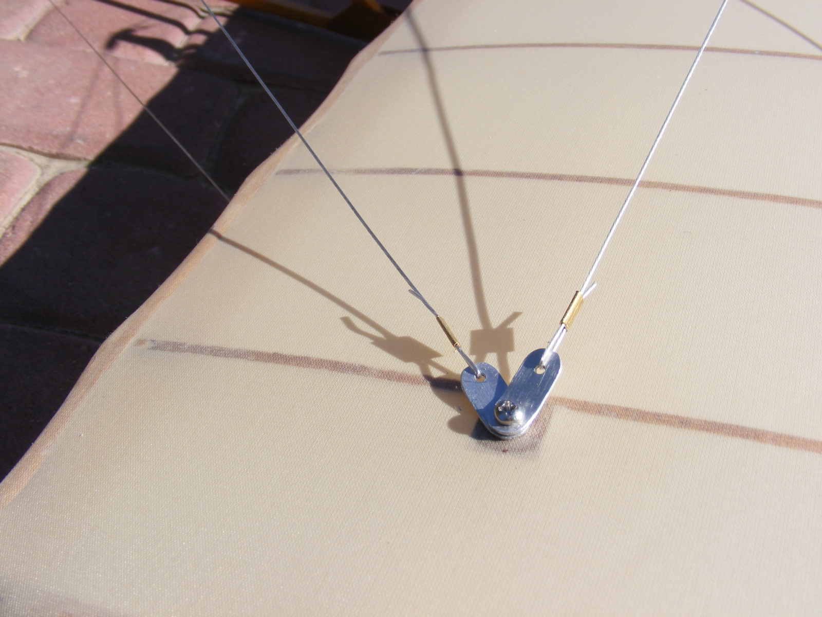

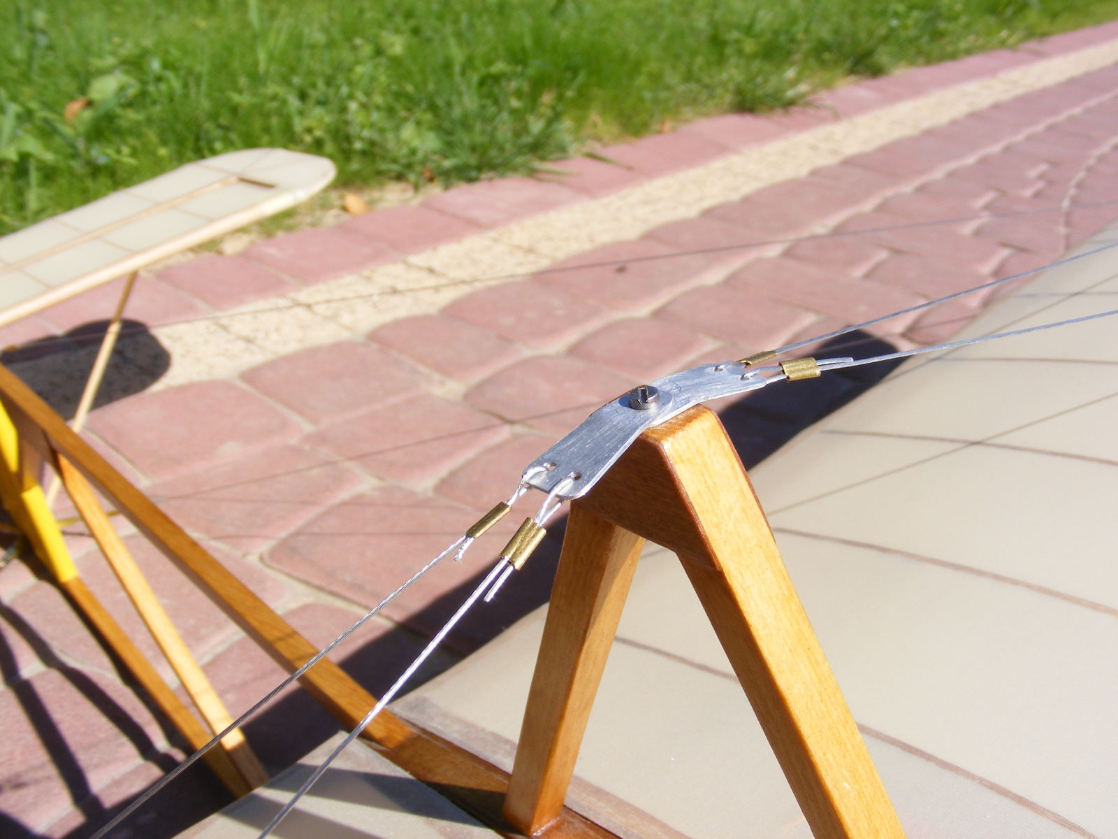

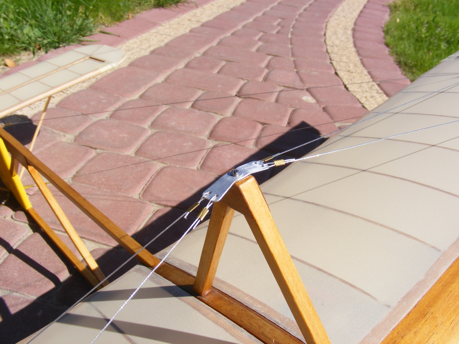

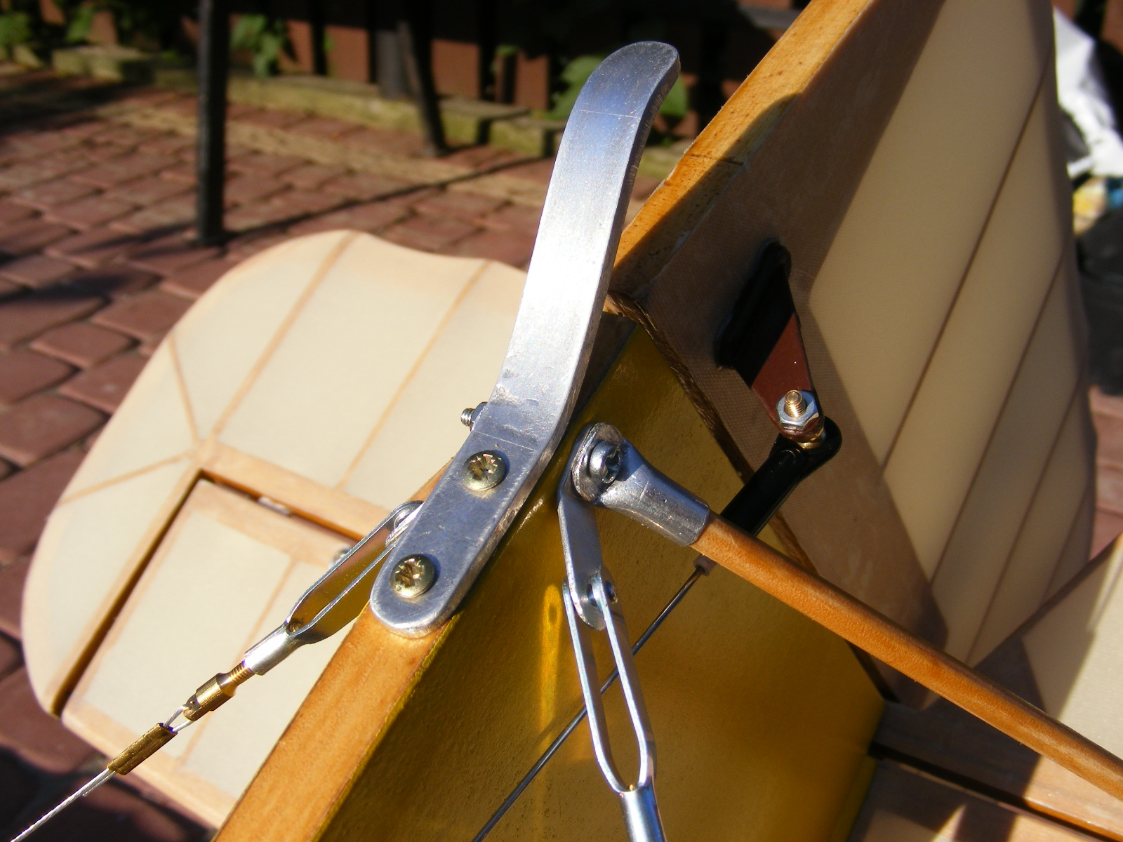

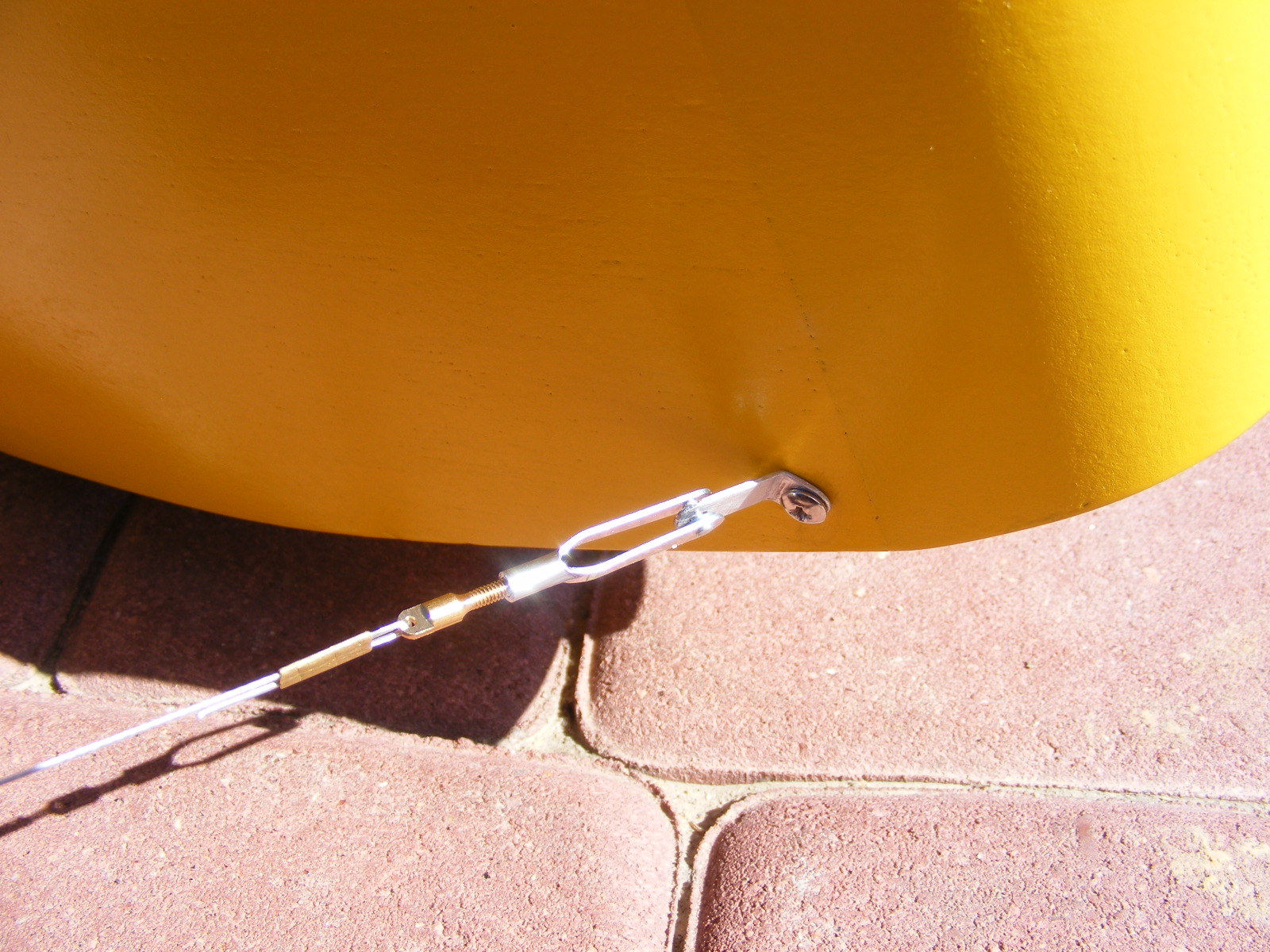

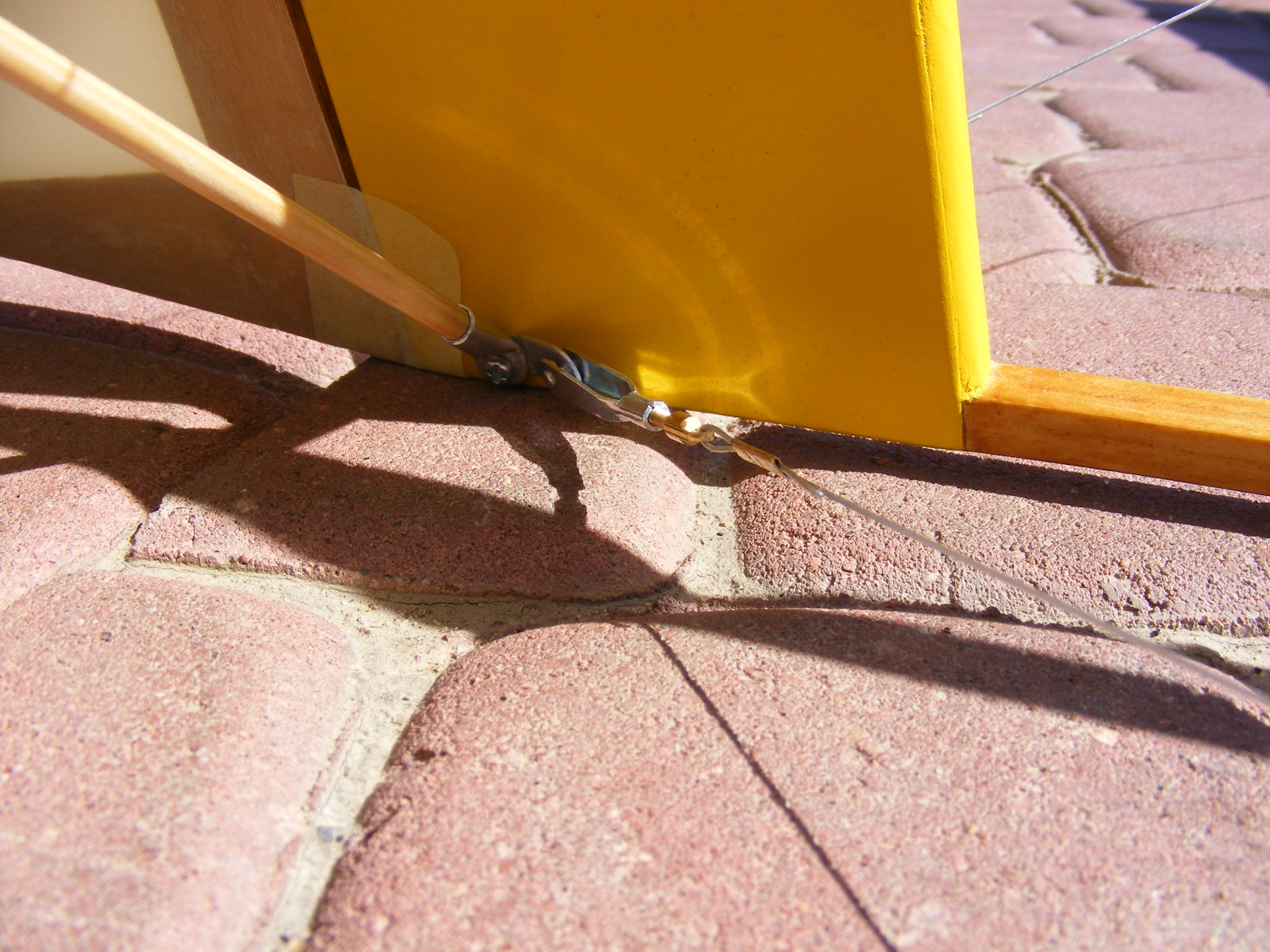

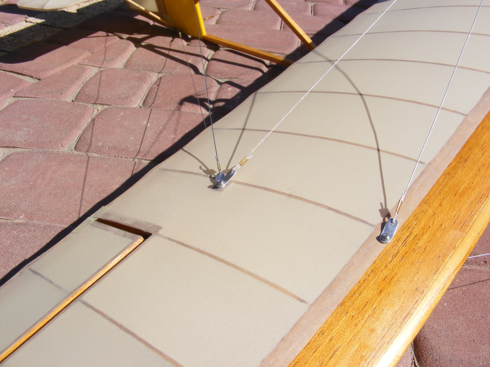

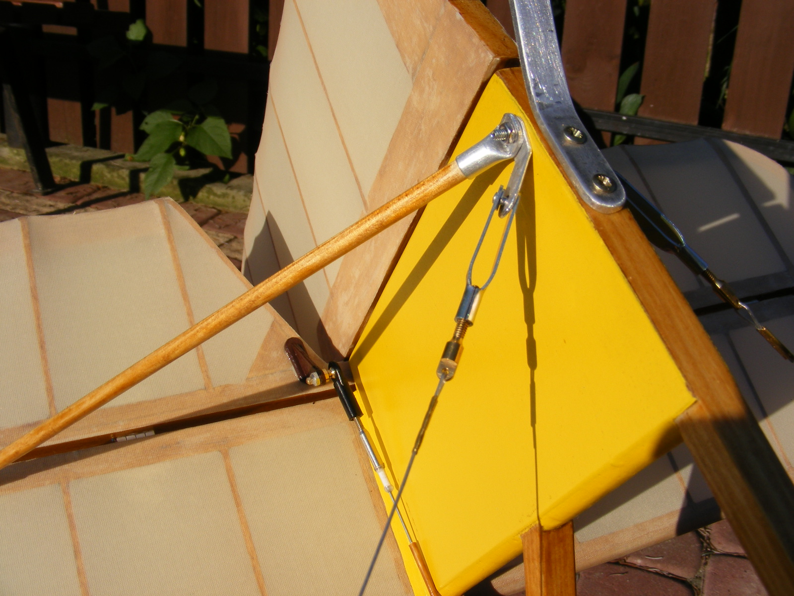

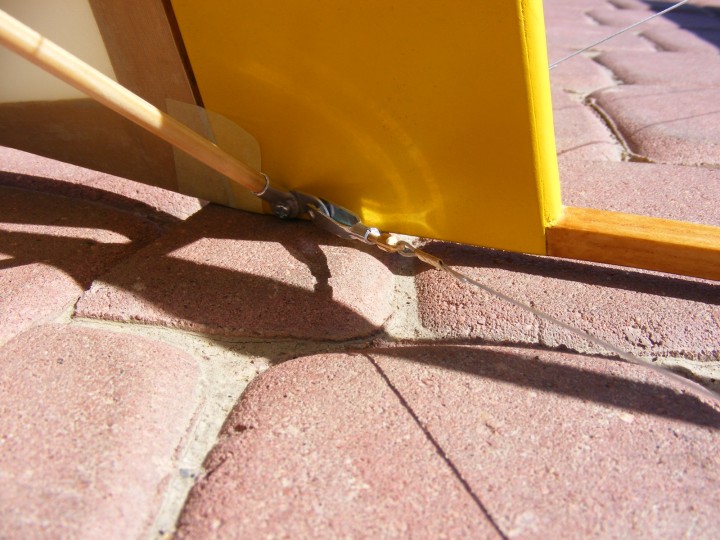

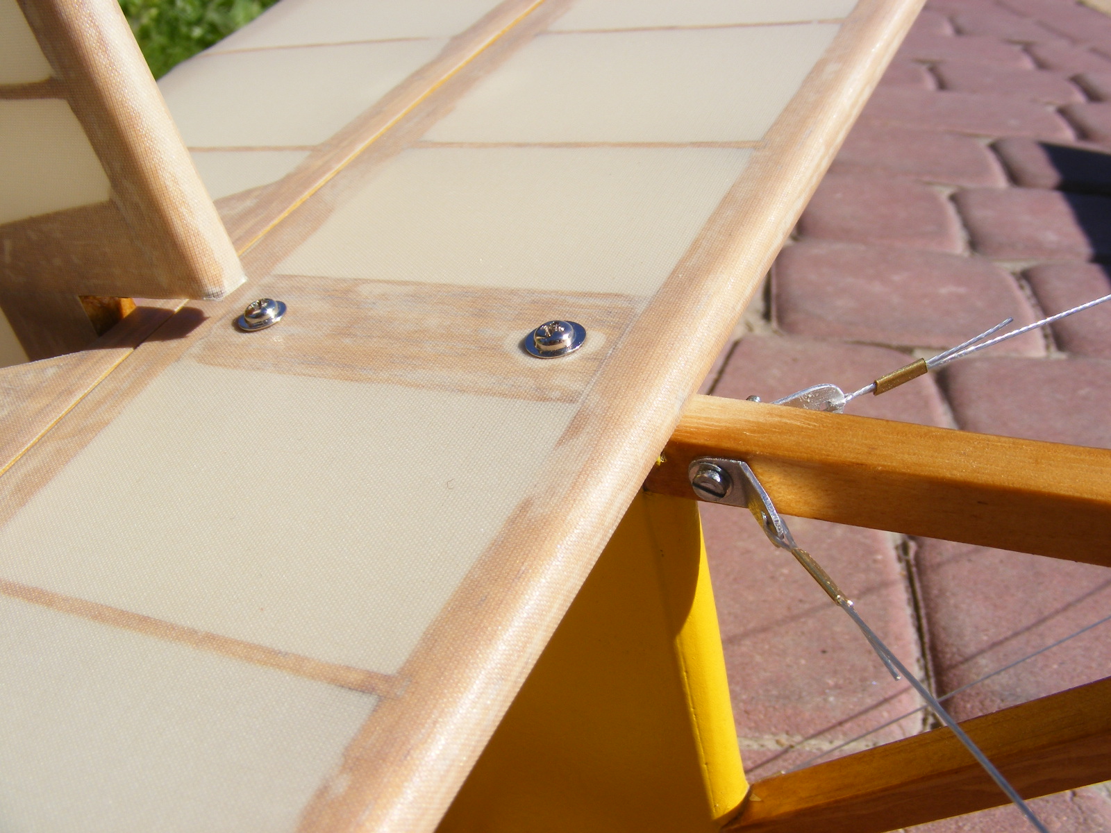

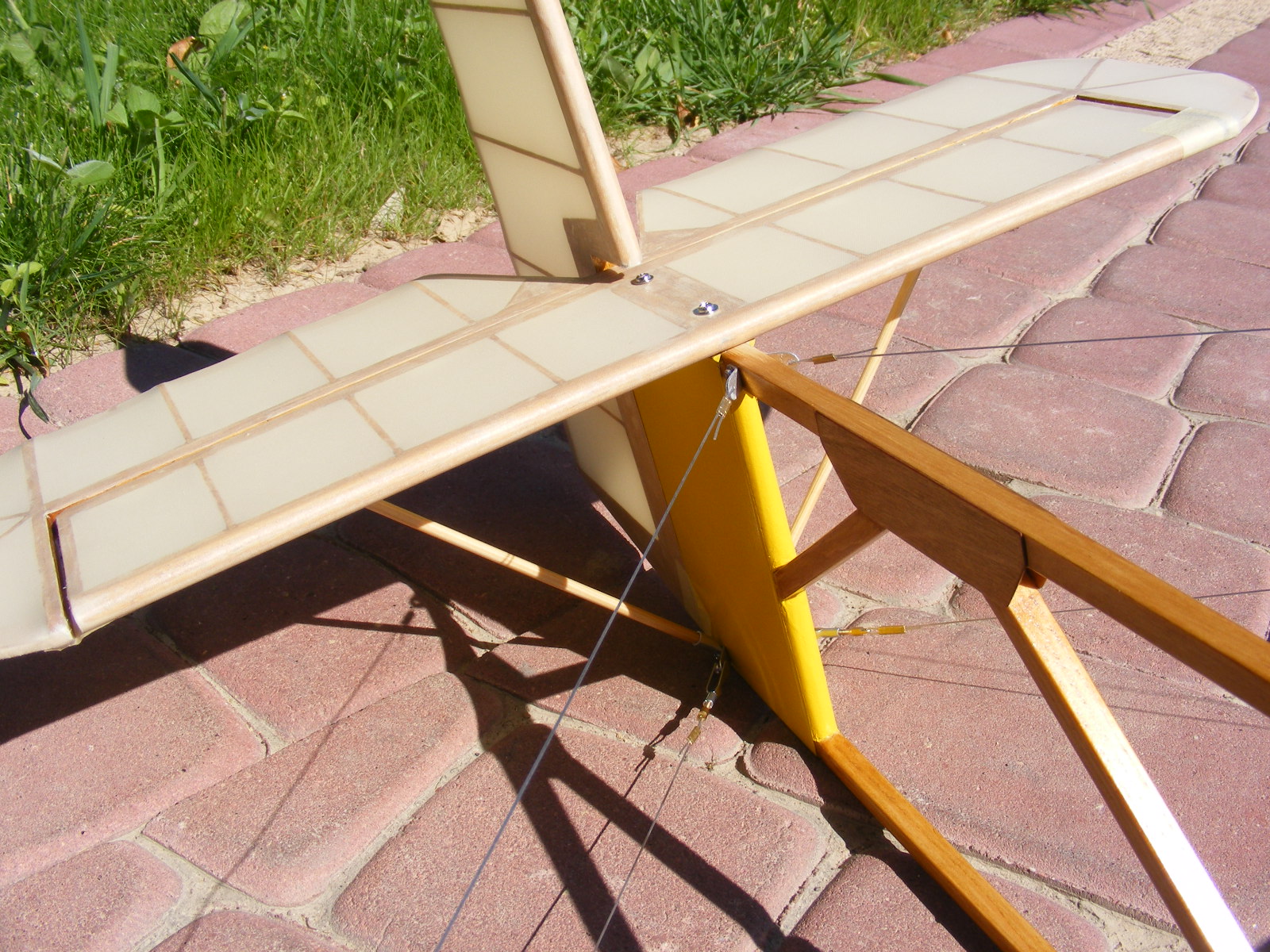

Milo , linki są zaciskane w rurce mosiężnej , zobaczymy jak długo to wytrzyma , myślę , że do pierwszego lotu powinno :lol:

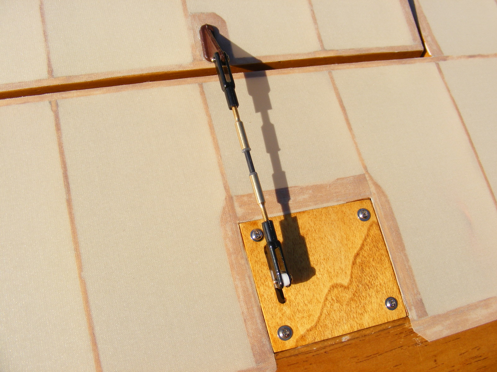

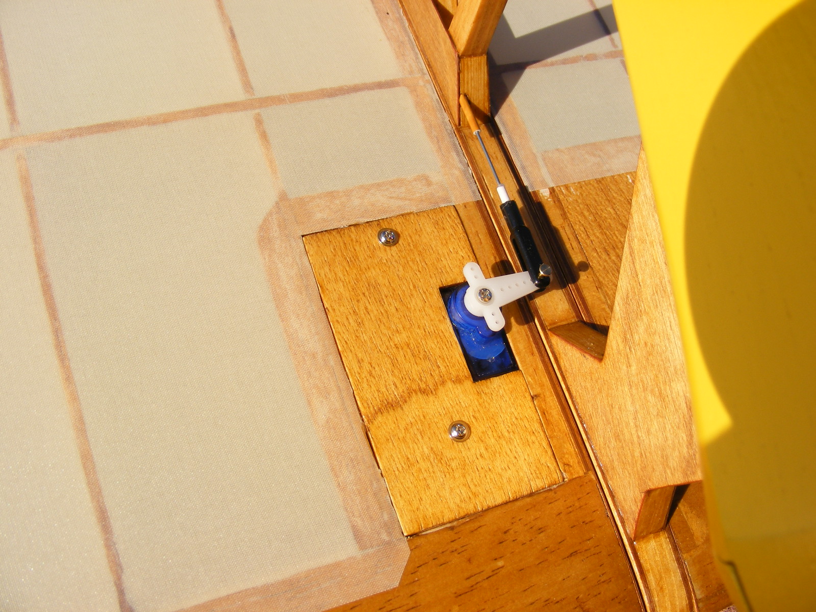

Dodaje kilka obiecanych zdjęć na których widać szczegóły . Część linek jest przykręcona za pomocą wkrętów bezpośrednio do konstrukcji poprzez wklejone tam wcześniej klocki lipowe. W połączeniach które muszą być rozpinane do demontażu szybowca zastosowałem typowe metalowe snapy .
UWAGA ! Pragnę zaznaczyć że wszystkie pokazane niżej rozwiązania są tylko i wyłącznie wytworem mojej chorej wyobraźni i nie mają nic wspólnego z rozwiązaniami stosowanymi w oryginalnym szybowcu :roll:

Demontaż wbrew pozorom nie jest zbyt skomplikowany , najwięcej kłopotu sprawia przełożenie kabli serw przez " wieżyczkę " do kabinki :| Będę demontował w ostateczności , raczej zamierzam wozić ją w całości , mam spore auto ;)

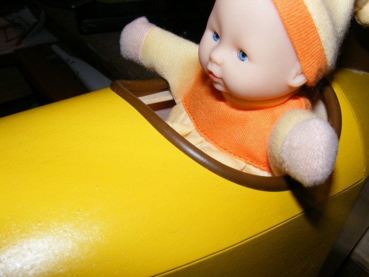

Znalazł się kandydat na pilota , na razie młody i nie doświadczony , ale rokowania są dobre , mam nadzieję , że będą z niego ludzie :lol: :lol: W trosce o jego zdrowie , dodałem kabince miękkie obłogi ;)
Nie wiem , czy oryginał je miał , dałem po prostu upust swojej fantazji ;)

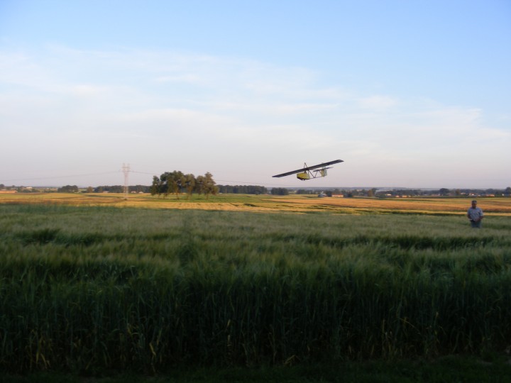

:D :D Cytrynka poleciała :D Ujawniły się co prawda choroby wieku dziecięcego ( za duży kąt zaklinowania i tendencja do zakrętu w prawo ) ale jestem zadowolony ;) Zrobiłem tylko kilka rzutów z ręki na przydomowym trawniku z lądowaniem dla bezpieczeństwa w zbożu :lol:
Dziękuję mojej córce Karolinie za uwiecznienie tych pierwszych prób na zdjęciach :)
