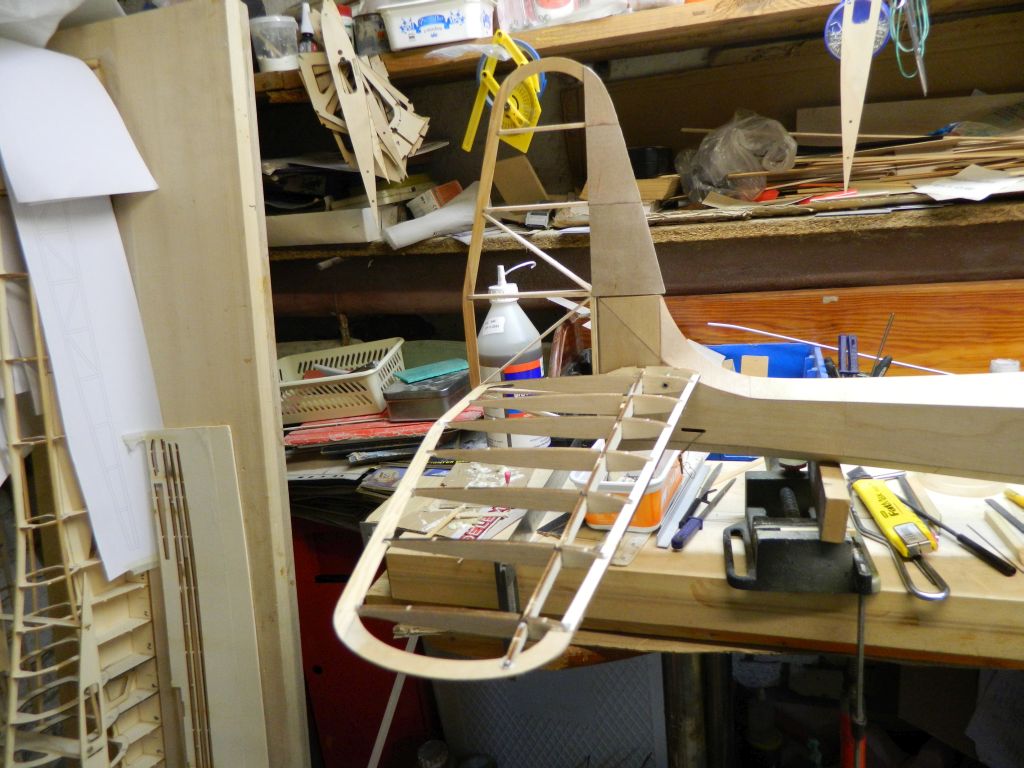

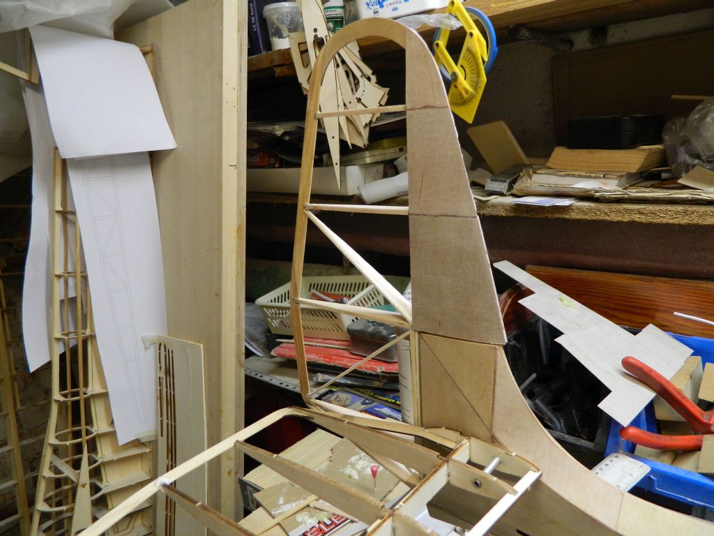

Ster kierunku keson pokryty sklejką 0,4 mm. Nie jestem w stanie wygiąć sklejki tak aby pokryć jednym brytem obie strony, tak aby nosek był ładnie "owinięty". Próbowałem, zbyt mały promień, sklejka się łamie i pęka.
Złożyłem jedną połówkę statecznika wysokości.
CDN

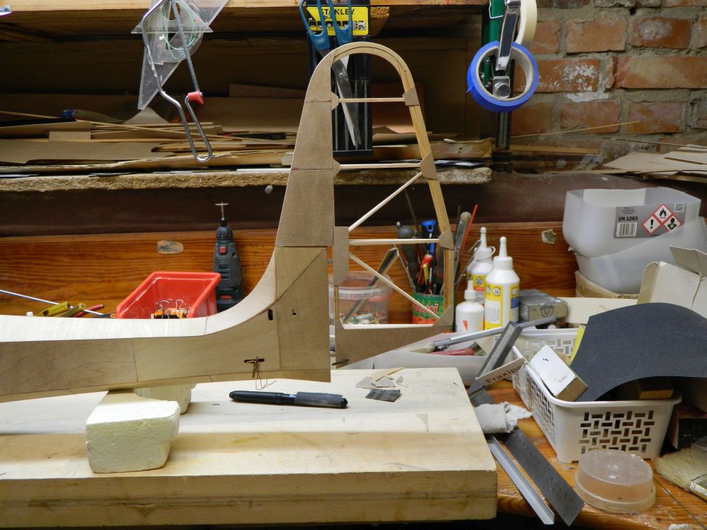

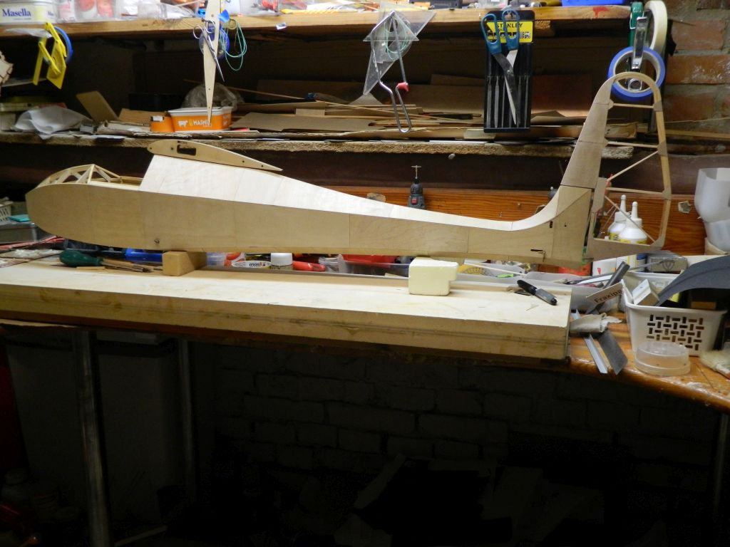

"Nowy" ster kierunku zrobiony, przymiarka do kadłuba.

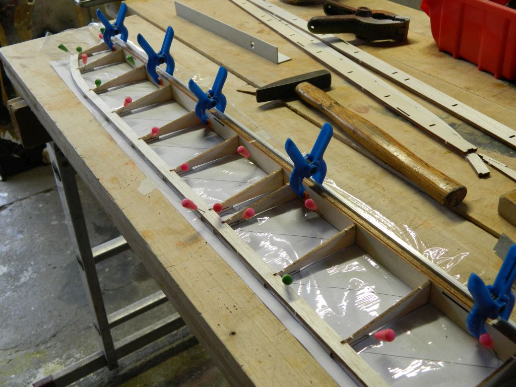

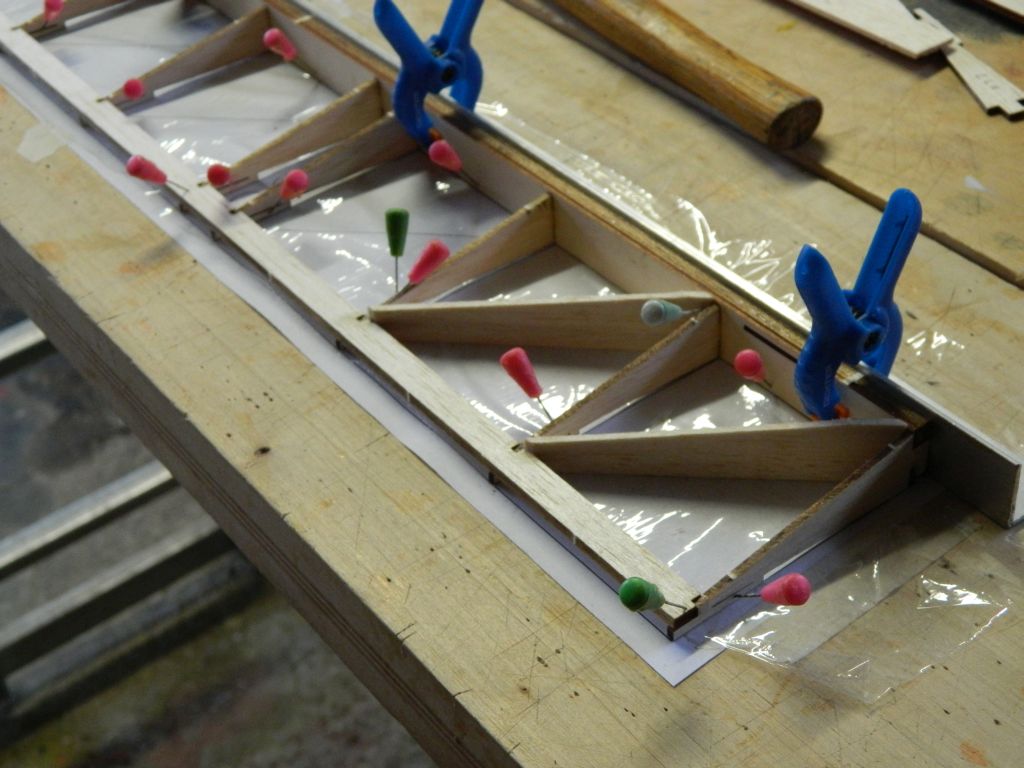

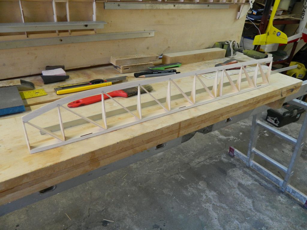

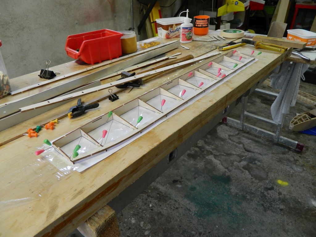

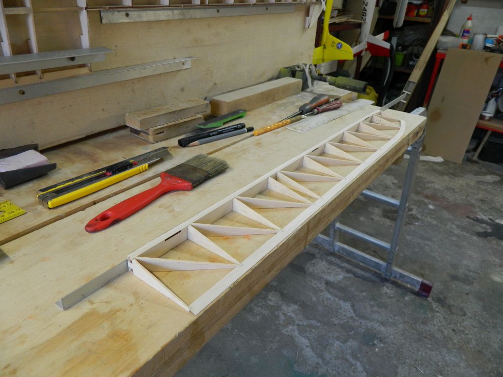

Lotki. W mojej Sroce lotki są budowane osobno.
Do dźwigarka ze sklejki balsowej doklejamy żeberka. Dół dźwigarka stawiamy na desce, wklejamy żeberka. Wszystko szpilkujemy, po wstępnym związaniu kleju przyklejamy krawędź spływu /balsa 3 mm/ a następnie z przodu dźwigarka doklejamy identyczny element tylko z balsy 3 mm. Z balsy 2 mm docinamy i wklejamy ukośne żeberka. Zdjęcia chyba wszystko należycie pokazują.
CDN

Obie lotki zrobione. Przymiarka do reszty. Kończy "radosny etap klejenia", czas zabrać się za kesony sklejkowe skrzydeł.... :? .

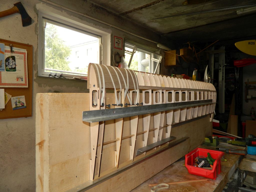

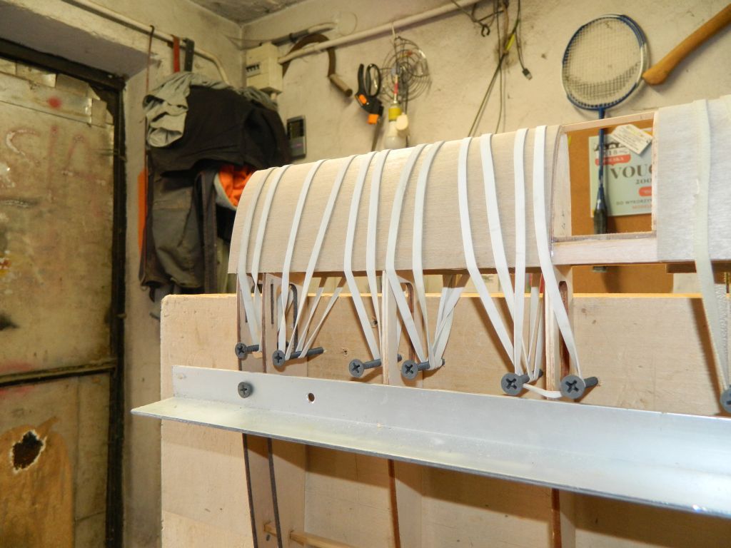

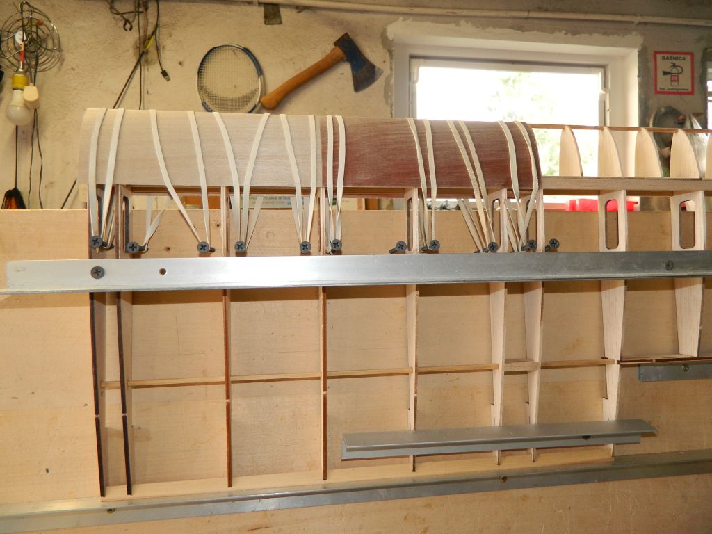

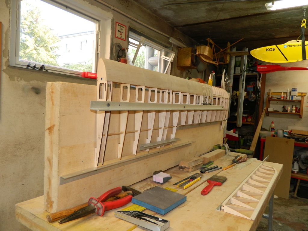

Wszystko co do tej pory było robione przy Sroce było trudne. Tak jak pisałem w poprzednim poście, czas radosnego klejenia się skończył. Przyszedł czas, nieubłaganie, na kesony w skrzydle, jak dla mnie mega trudną operację. Ten etap powodował u mnie bezsenność z kilku powodów. Jakkolwiek płaty są sztywne w kierunku góra-dół, to jednak na skręcanie to już żadna sztywność, zachodziła więc obawa, że podczas przyklejania kesonów skrzydełka skręcą się i będą krótko mówiąc do wyrzucenia. Druga sprawa to samo wyginanie sklejki.
Z pierwszą sprawą, po długich namysłach, rozwiązałem w ten sposób, że zamocowałem płat do deski wykorzystując stopki montażowe. Wysunąłem skrzydełko poza deskę tak aby mieć dostęp do obu stron żeber. Wszystko sprawdziłem pod względem liniowości itp itd.
Koledzy bardziej doświadczeni w takich konstrukcjach doradzili mi jak wyginać sklejkę. Docięty na wymiar bryt pokrycia z odpowiednimi fazami na końcach gotuję w garnku z wodą przez około 10 minut. Po tym czasie formuję go na początku w dłoniach /używam listewek klamerek i takich innych/, następnie kładę na konstrukcji i mocuję za pomocą gumek. Czekam aż trochę wyschnie /1,5 do 2 h/ ściągam i przyklejam. Klej poliuretanowy Soudal. Oczywiście znów mocuję bryt do konstrukcji za pomocą gumek. Tutaj jedna uwaga. Eksperymentowałem, do tego nie nadają się gumki recepturki, najlepiej gumy pierścienie, szerokie i rozciągliwe. Równocześnie przygotowałem drugi bryt, widać to na zdjęciu.
Użyta sklejka to skl lotnicza 0.6 mm. Tą sklejkę dostałem od kolegi modelarza - Janek, dzięki :D - i nie jest to wyrób współczesny, pochodzi chyba z lat 80-tych ubiegłego wieku. Próbowałem giąć tą ze sklepów, porażka. Pękała, rozwarstwiała się itd. Jestem skłonny stwierdzić, że te teraz dostępne to wyroby "sklejkopodobne".

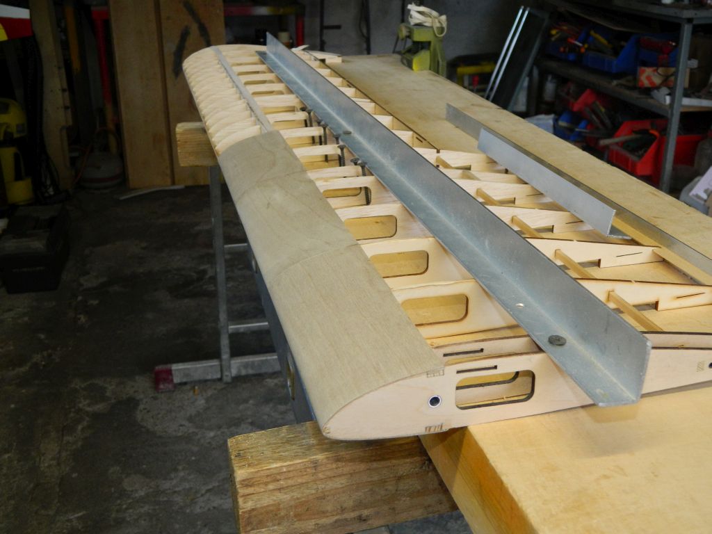

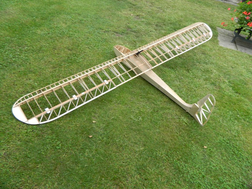

Zaczynam klejenie kesonów, dwa dni i trzy kawałki zrobione. Proces mozolny, nie wybaczający pośpiechu ale widok chyba warty wysiłku.
CDN

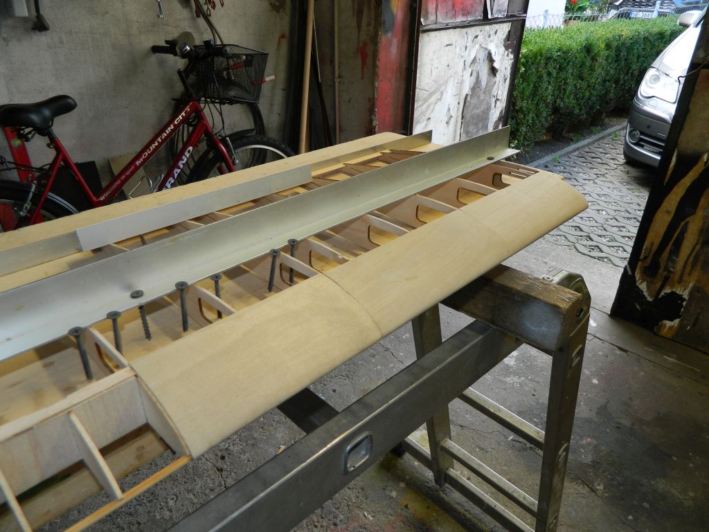

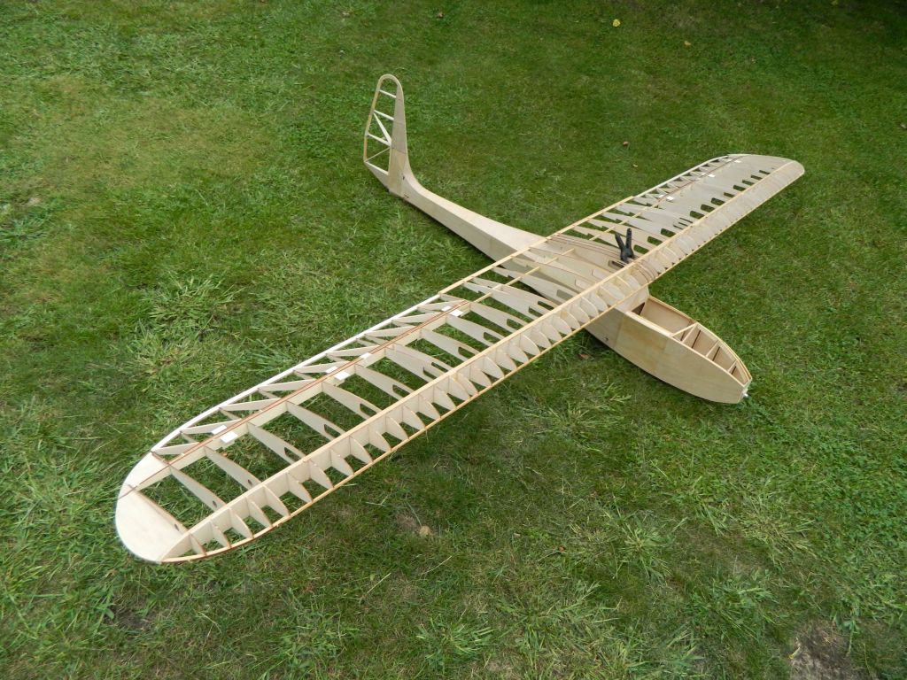

Po krótkiej przerwie wracam do Sroki. Kesony się kleją dalej, oszlifowałem lotkę.
CDN
