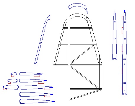

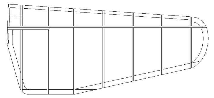

Post: 20 lut 2024, o 00:01
Chyba ruszam dalej ze Sroką ;) . Zaprojektowane usterzenie poziome i ster kierunku, po porównaniu z rysunkami z monografii autorstwa Pana Murawskiego, zawierało wiele błędów i jakoś niedobrze się na nie patrzyło. Dodatkowo robiąc sklejkowe kesony z własnej winy "popsułem" w/w elementy. Nie wdając się zbytnio w szczegóły, postanowiłem narysować od nowa statecznik poziomy i ster kierunku. Oczywiście ten pierwotny jest do zbudowania i może być zamontowany w modelu, ale ten nowy wydaje mi się bardziej redukcyjny ;) .
Poniżej zrzut z cada nowego poziomu. Teraz kolej na pionowy, na nowo. Szczegóły konstrukcji opiszę w wątku traktującym o budowie szybowca.

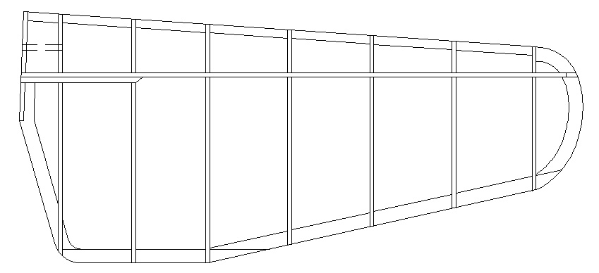

Post: 20 lut 2024, o 18:40
Ster kierunku, nowy ;) .
